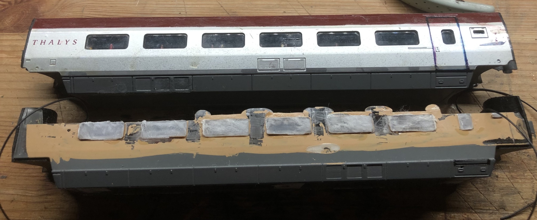

Na het verwijderen van verf resten krijg je mogelijk krassen in de ruiten.
De blijven lelijk als je er niets aan doet.
Heel eenvoudig de hele ruit in smeren met nagellak van de Hema kleurloze is het mooiste.
Ik heb dat soort zaken tot nu toe gepolijst met fijn schuurpapier (nou ja 'schuurpapier', iets van korrel 12000 of zo) of zelfs met een of ander polijst-dingetje in een Proxxon/Dremel.
Nagellak zou, voor oppervlakkige krasjes, in ieder geval niet m'n eerste keus zijn.

Wat ik ook probeer, de ruiten worden enkel maar doffer.
Maar ik heb denk ik een mooiere oplossing gevonden.

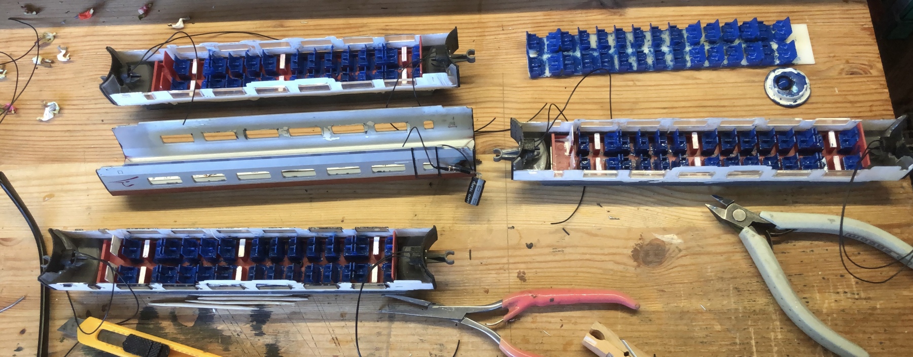

Het is mij opgevallen dat de wagen die tegen de loc zit, de 2e klasse bijna gelijk is aan de gezochte bak. Ik heb ze naast elkaar gezet en wat foto’s geschoten, zo kunnen jullie mee kijken.
Die overige trein delen komen ook wel weer van pas, mocht ik een locdeel verzagen, is er een vervanger achter de hand.  ;D
Die fles met doorzichtige resin komt nog wel eens van pas.
Ook is de barwagenbak voorzien van volk en verlichting.
En de bankjes van de 2e klas waren nog niet voorzien van een kleurtje, het www gaf al snel aan welke kleur er bij paste:
Blauw.
Dus die bankjes zijn nu:
Blauw, maar ik wil de vloer ook nog even grijs maken, dus nog wat te doen.

Bij een Thalys zijn de banken rood, blauw zit in een Duplex.

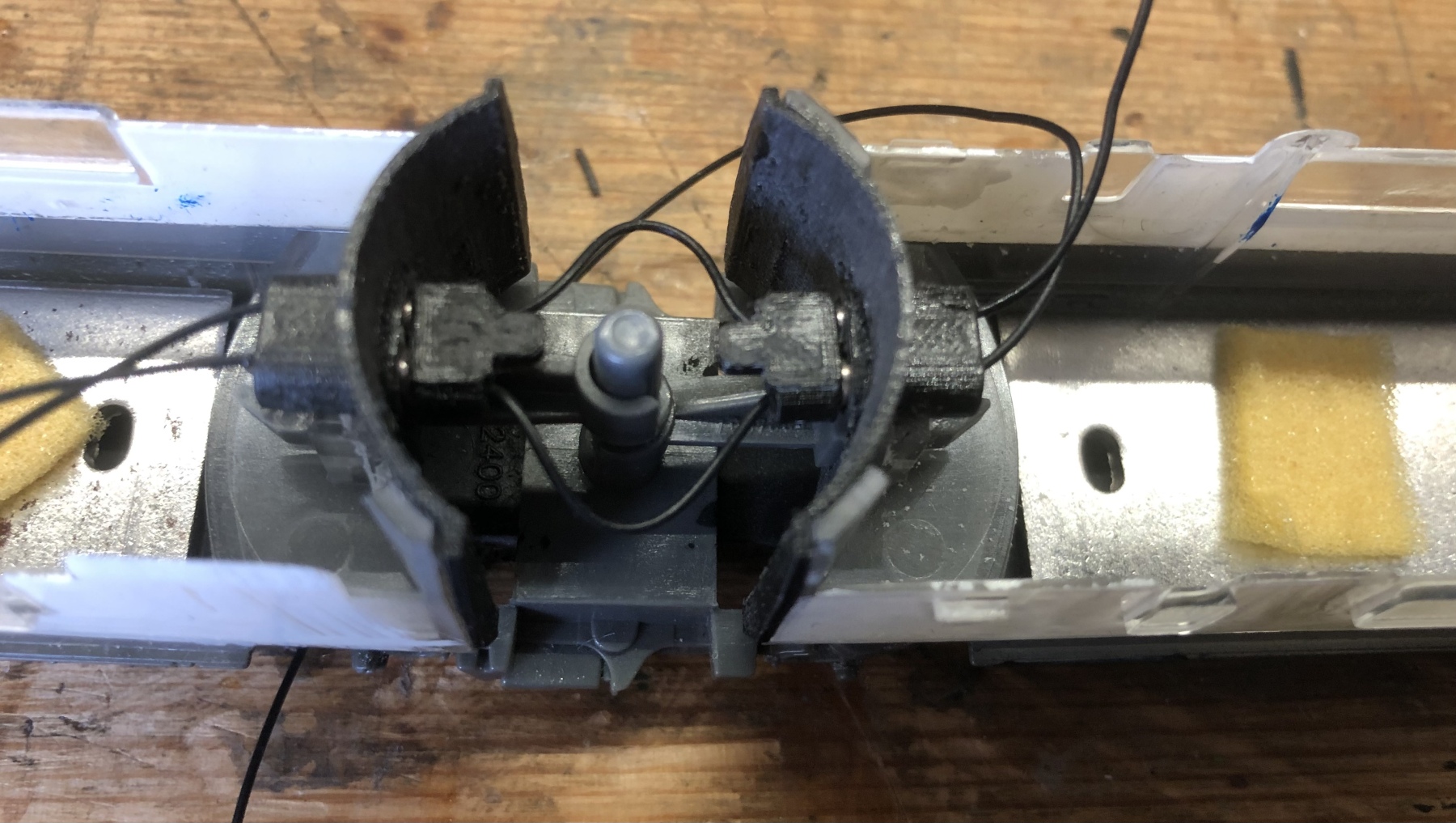

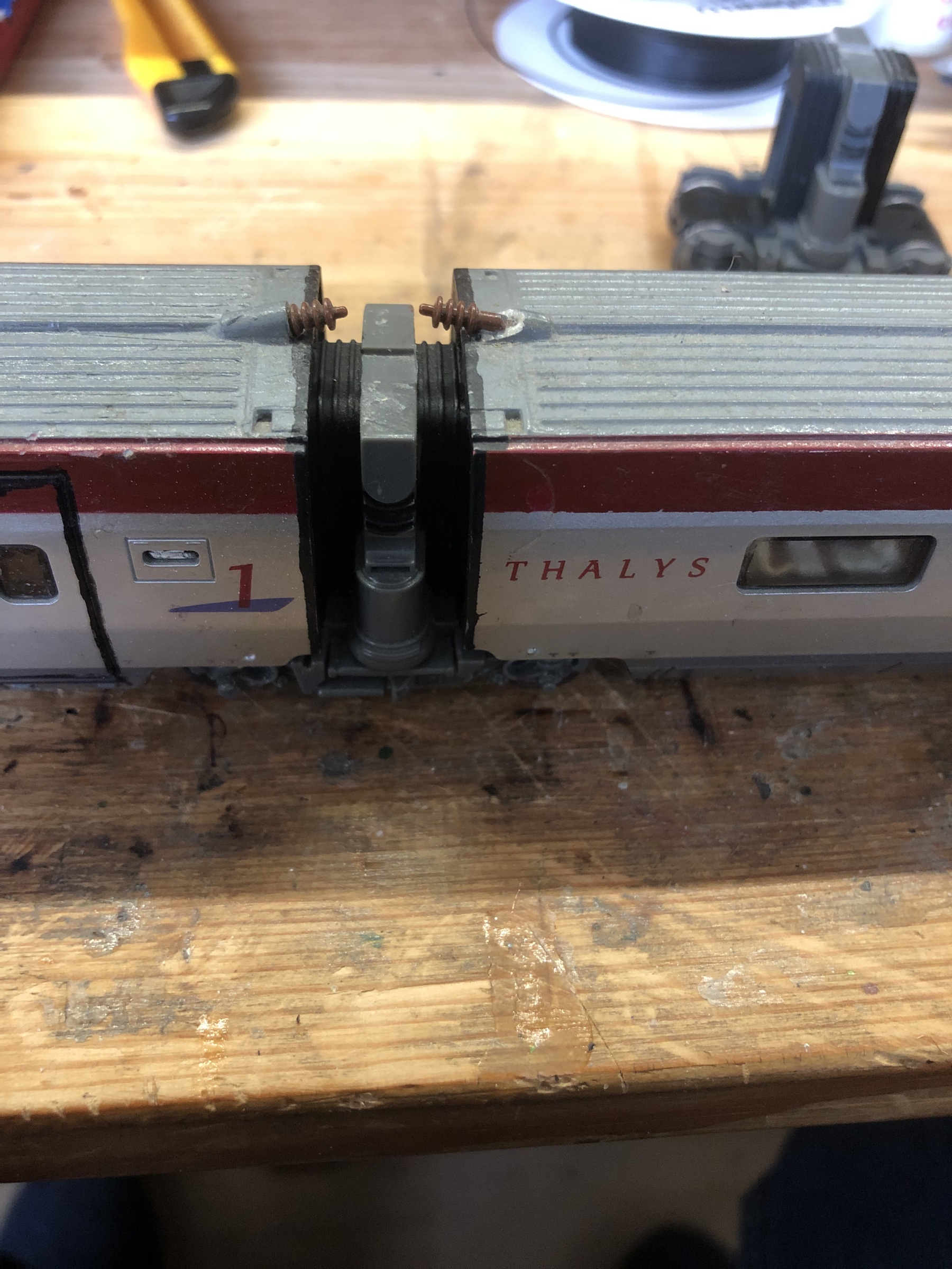

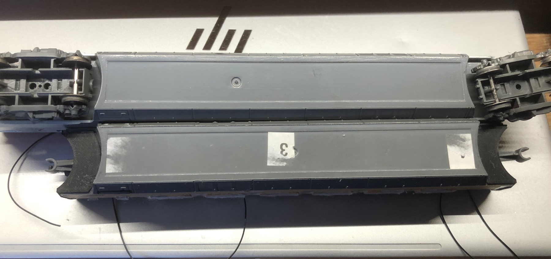

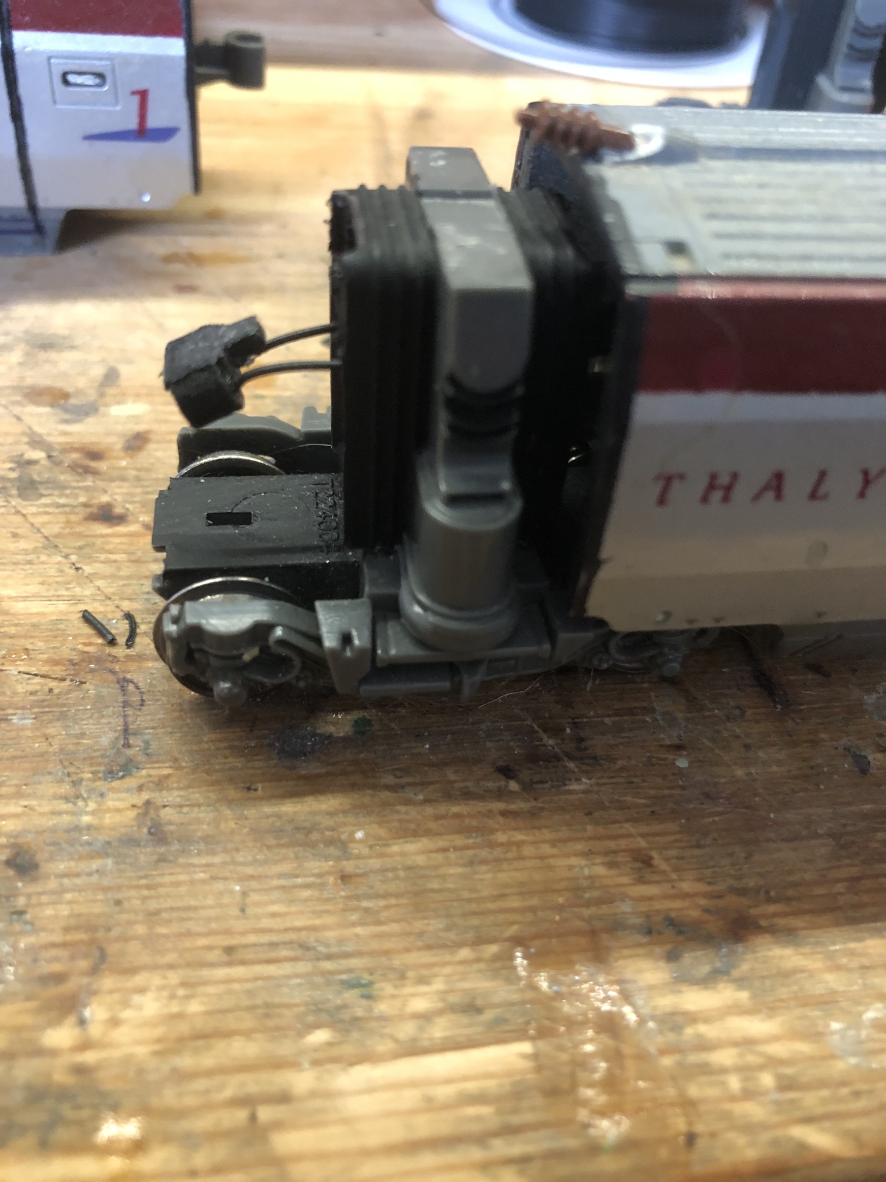

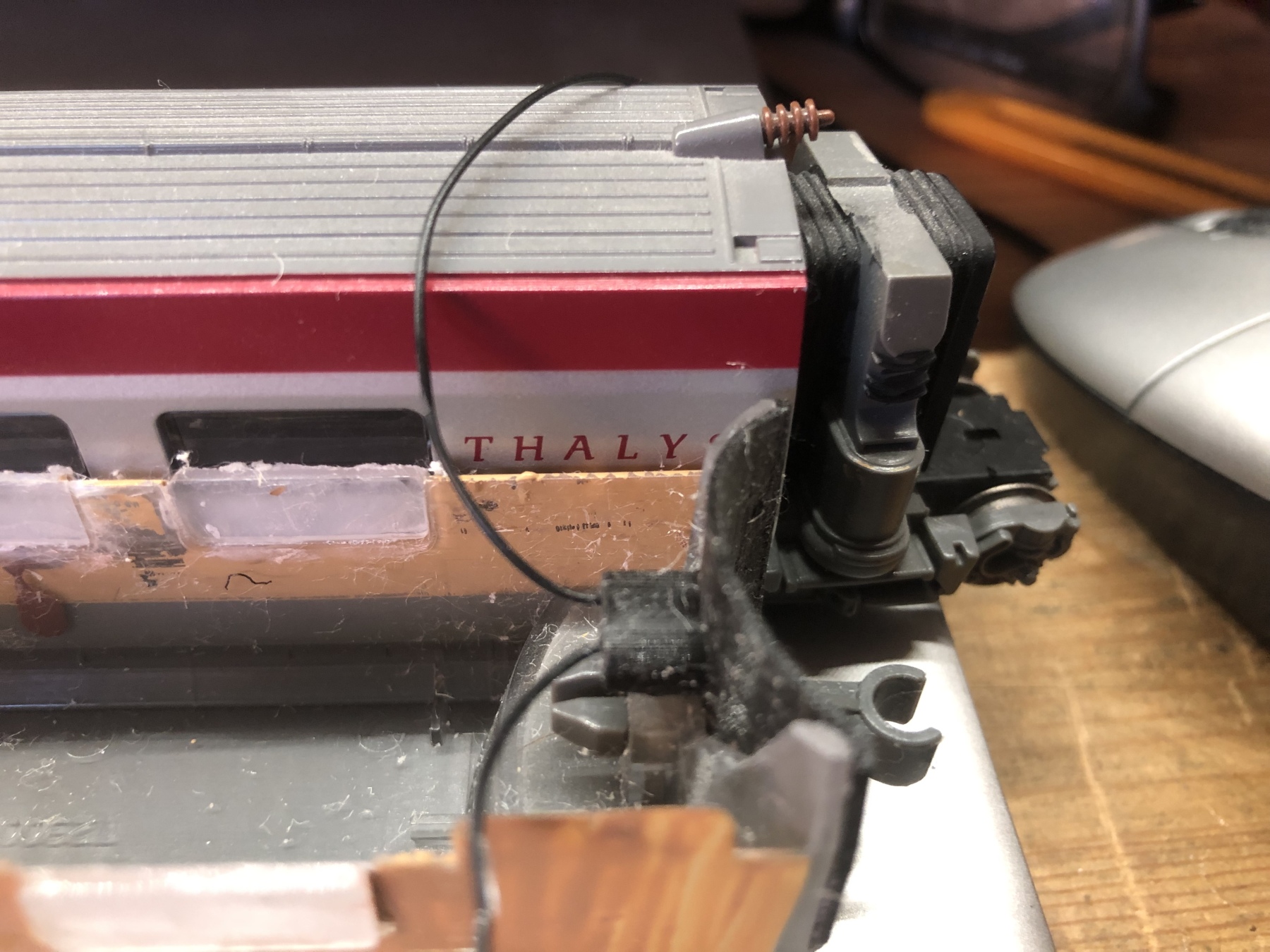

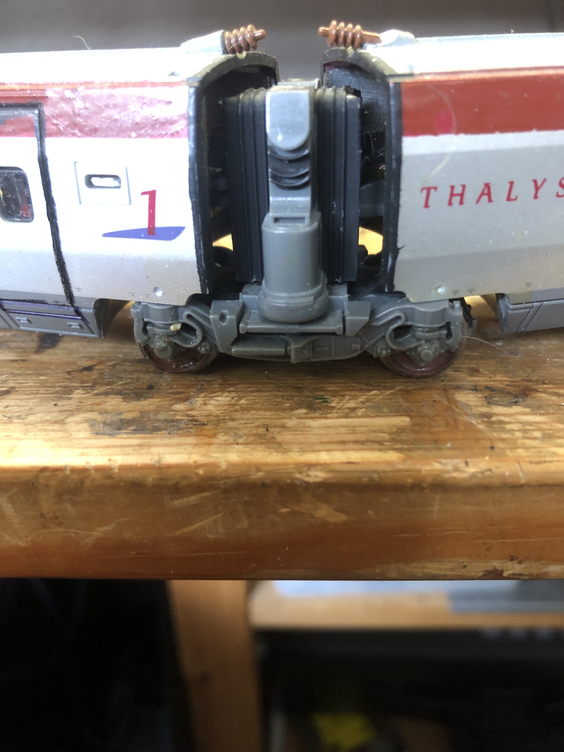

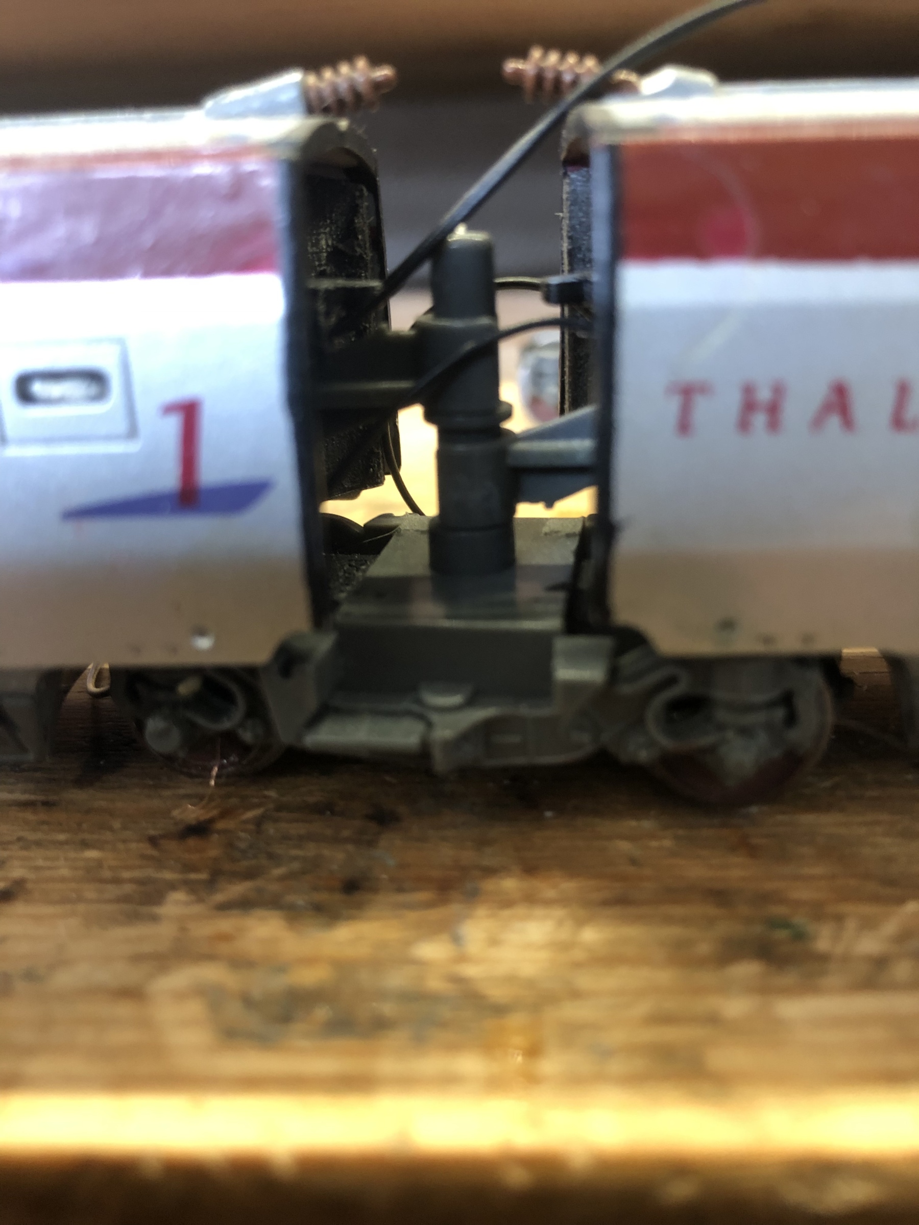

Maar ondertussen met de verbinding van de middenwagens bezig geweest.

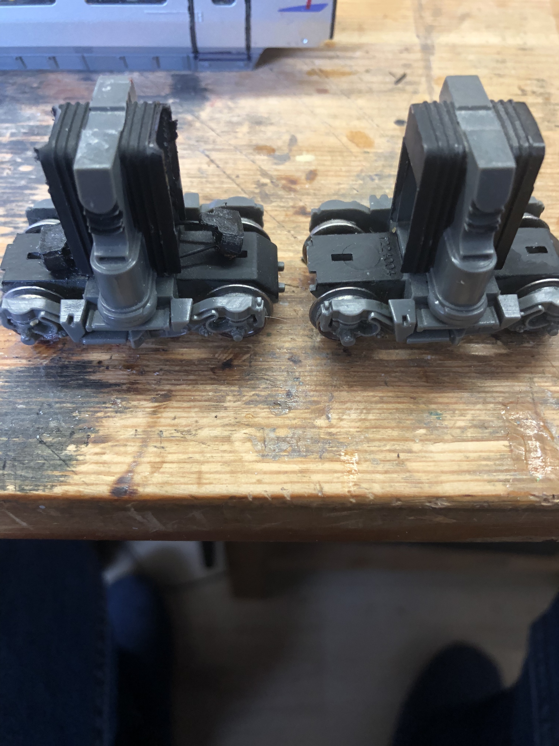

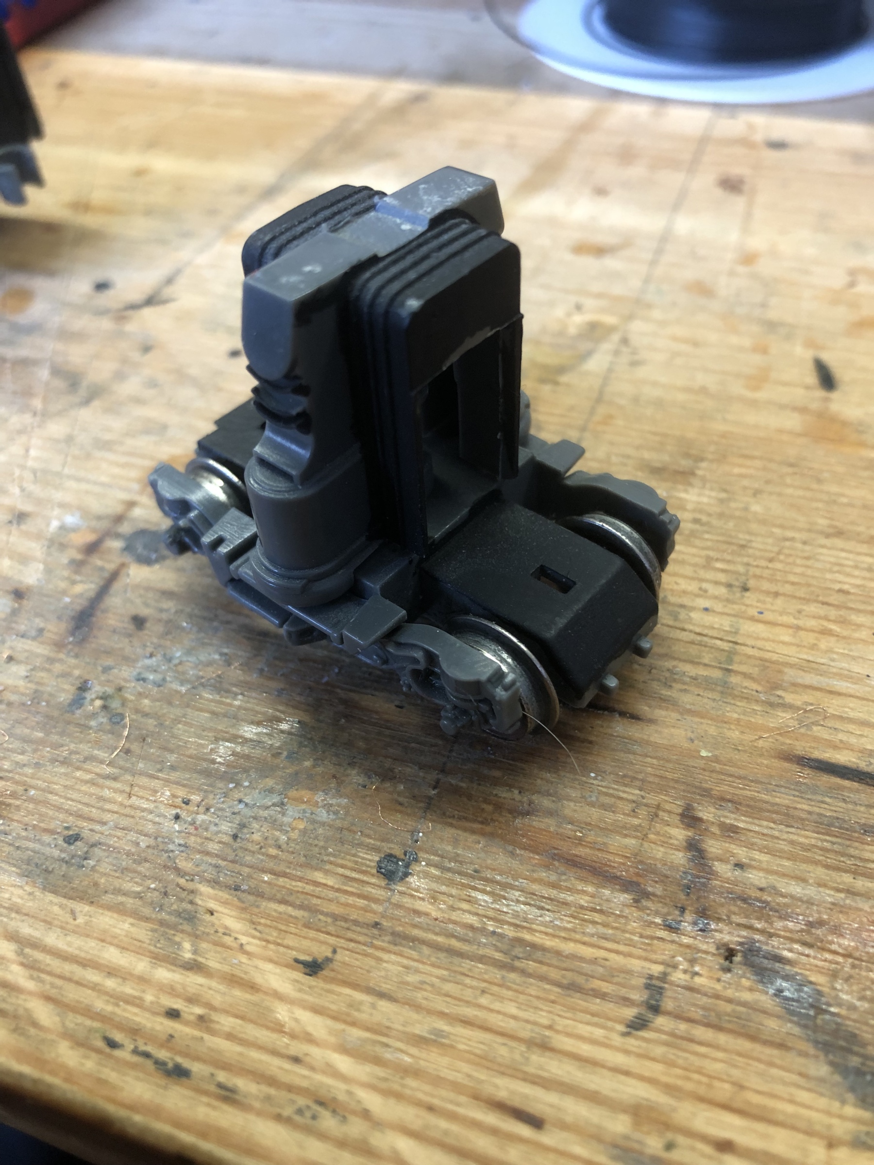

Een los draaistel wat tussen de middenbakken zit. Deze is nog met balg.

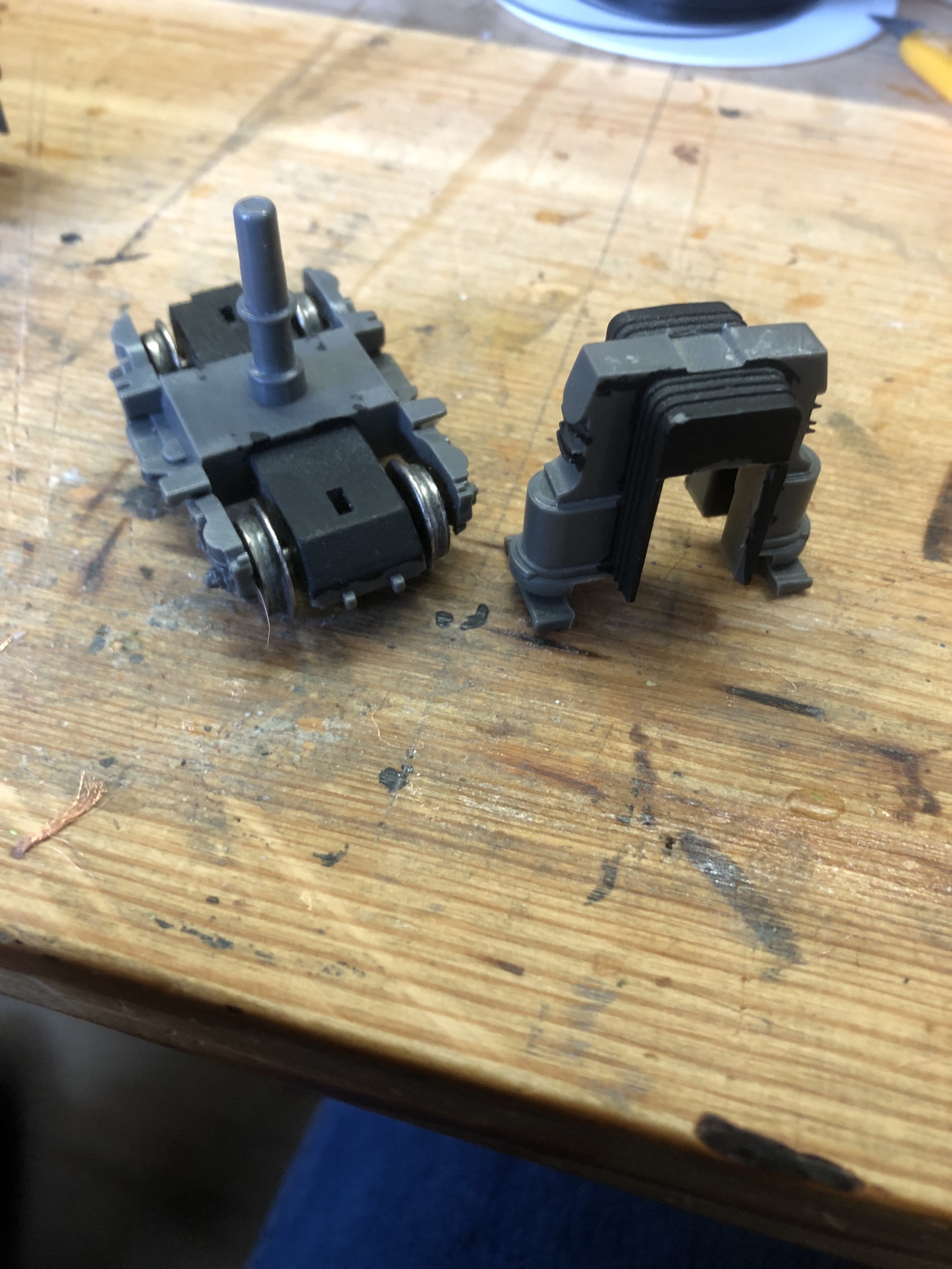

De balg van het draaistel genomen, licht wrikken en je trek ‘m er zo vanaf.
Draaistel met magneetkoppelingen en een zonder.
Draaistel zonder balg, maar stroomdoorvoerende magneetkoppelingen met draden verbinden de tussenwagens.
Nu van boven gezien.
Rechts een rijtuig maakt contact.

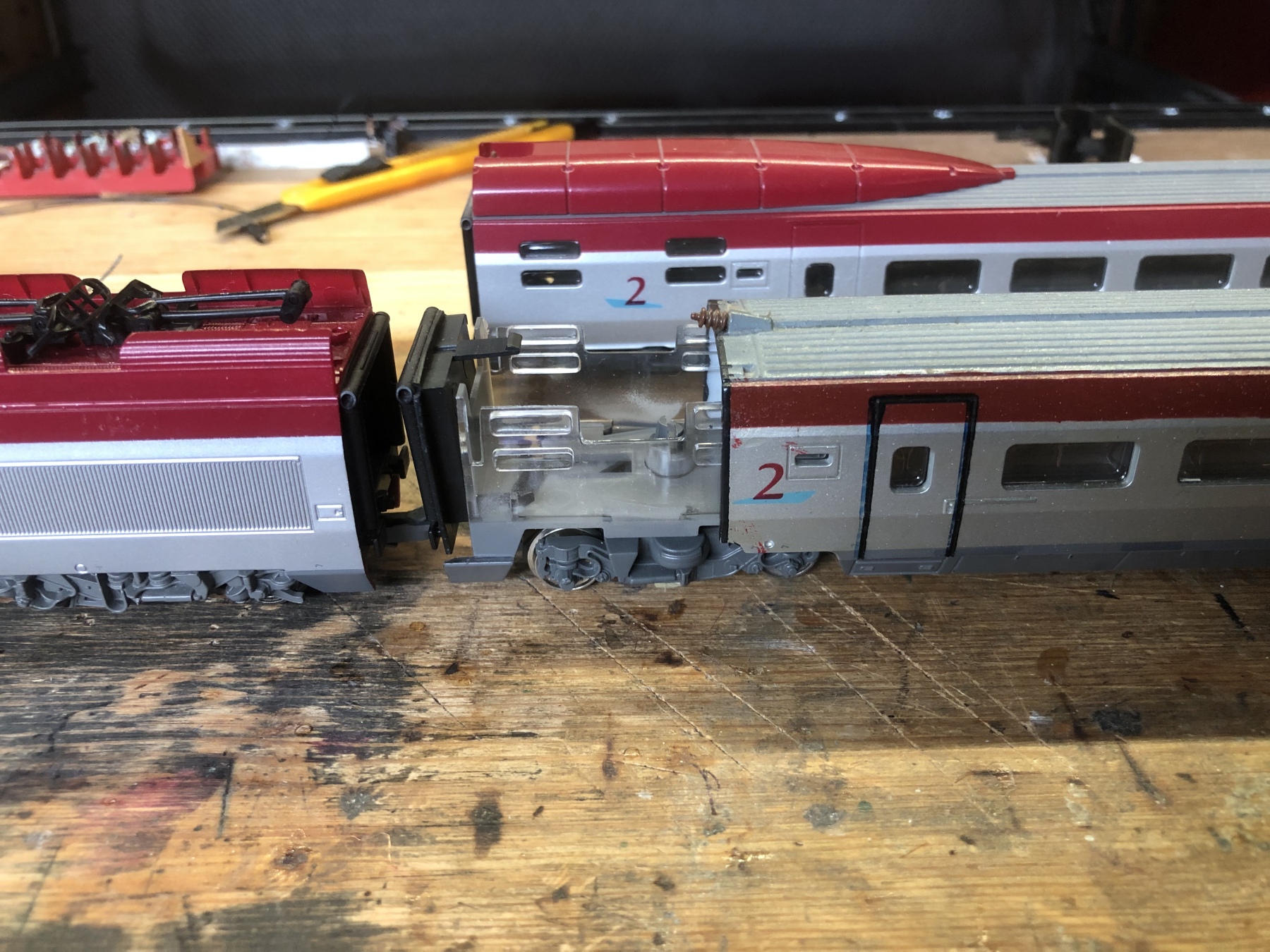

Nu beide zijdes voorzien van wagens, okay tijd om te testen.
U ziet het. Leven in de brouwerij!!

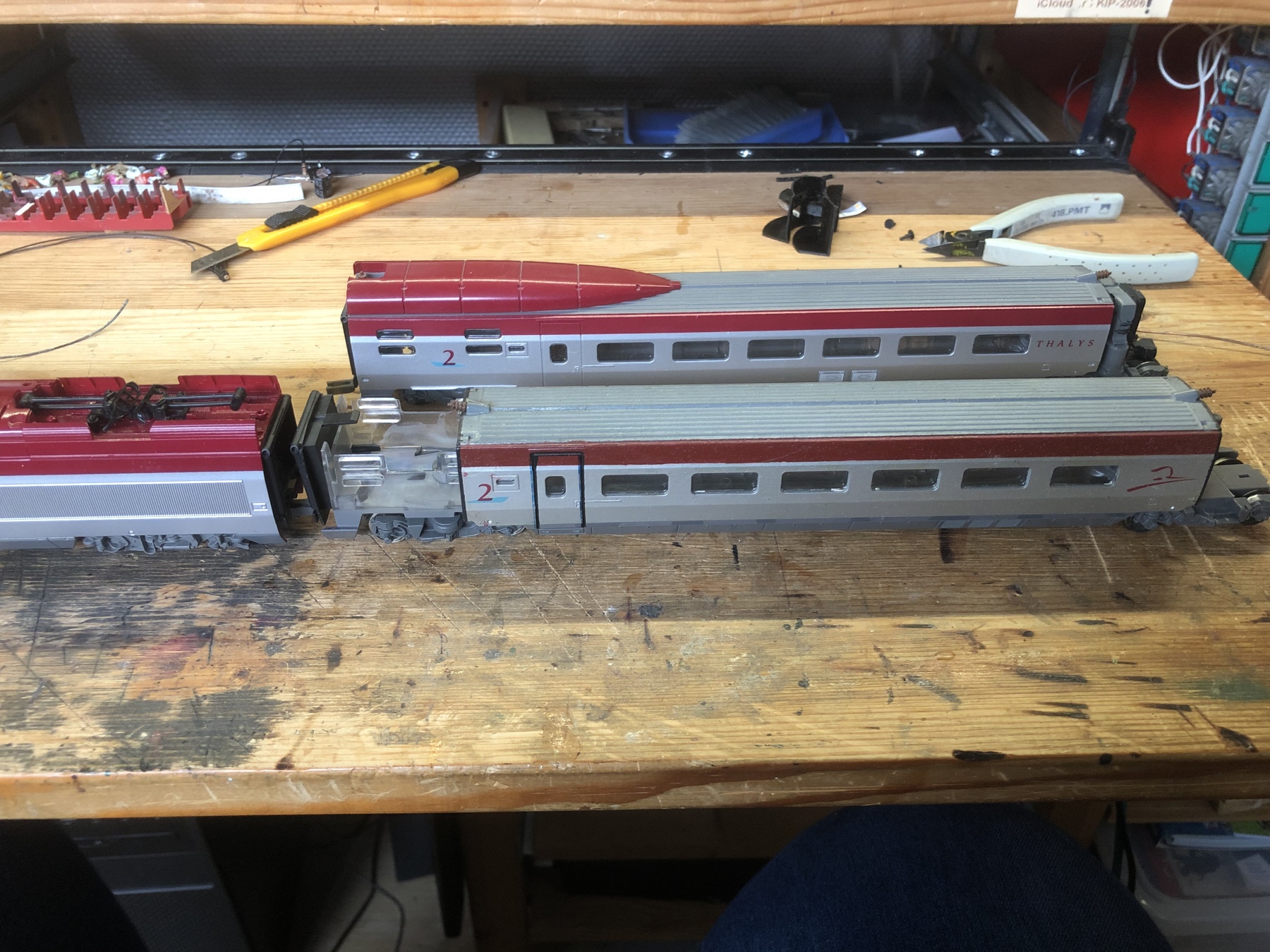

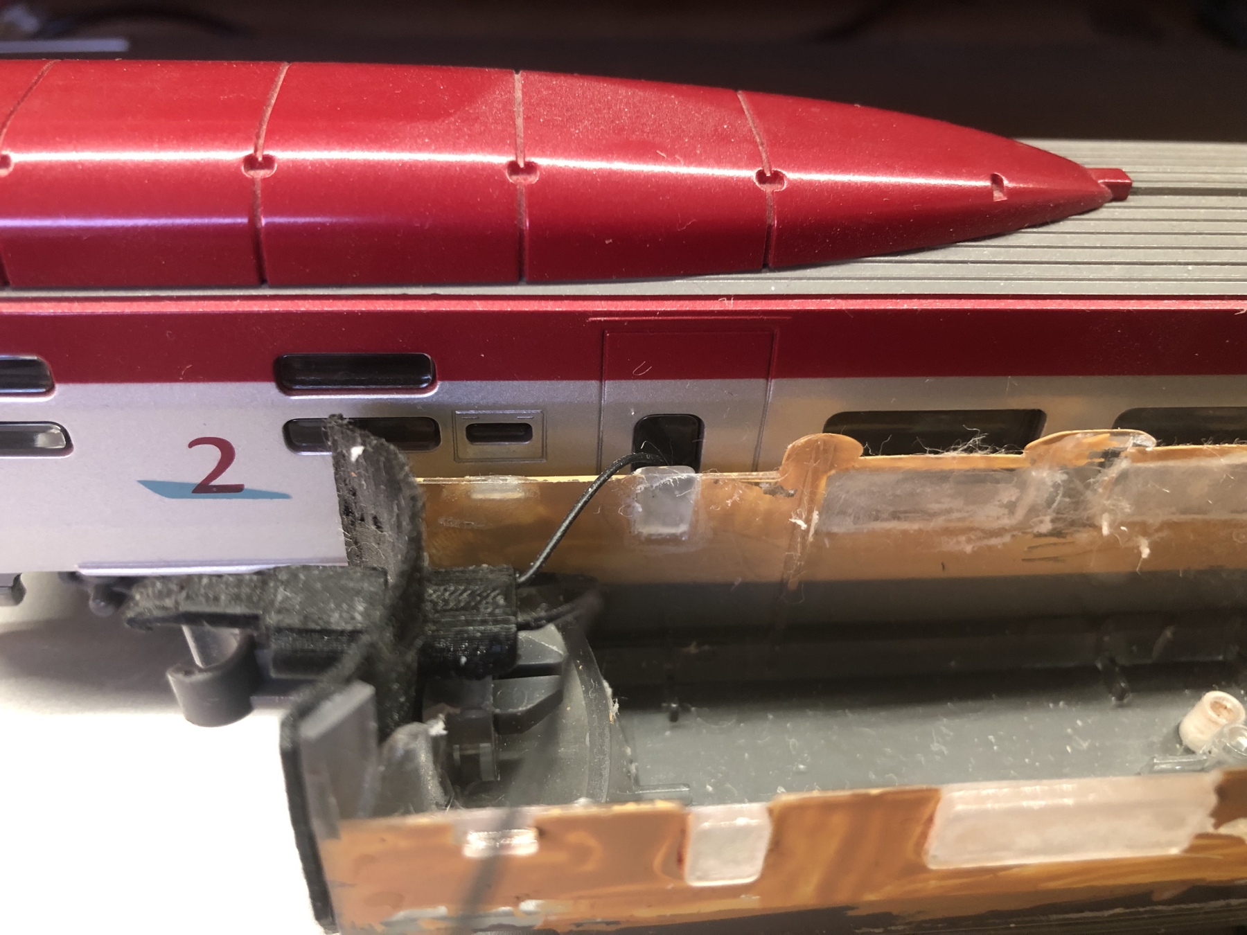

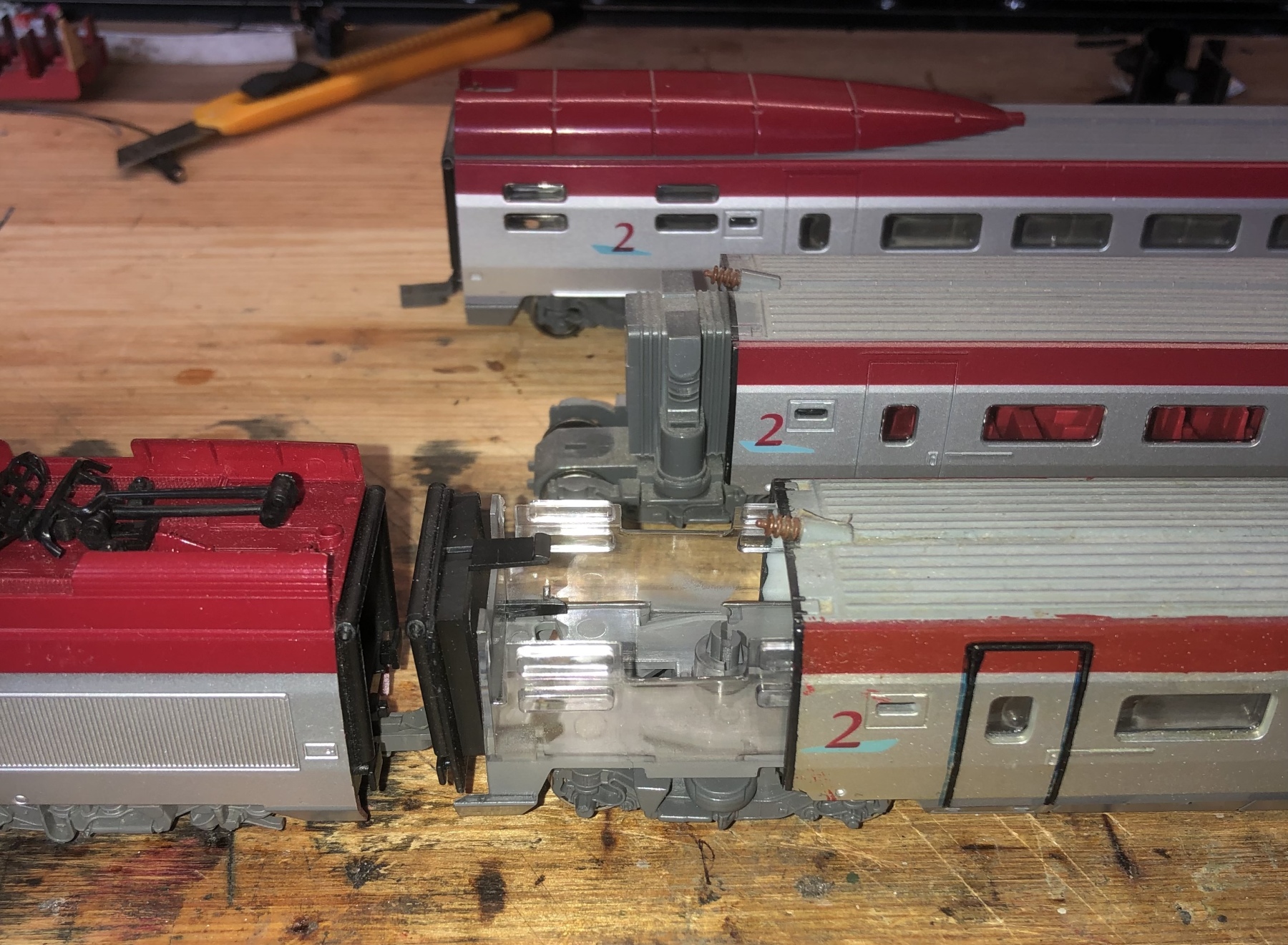

De donorwagen, nee beginset is binnengekomen.
De draaistellen komen zelfs overeen.
Heb 2 gelijke begin wagens naast de middenwagen gezet.
Bij de onderste is de kap verwijderd en het daar een kap van een middenwagen gezet, deze past vrijwel, het zijn 2 van die platte ruitjes die het vast klikken voorkomen, voor de rest komt de kap overeen.
Dadelijk aftekenen waar er gezaagd moet worden.
Dan schiet het aardig op met deze opbouw van die middenbak.
Heb 4 tientjes betaald voor die beginset.
De andere delen komen ook wel weer ergens voor van pas.
Heb nu reserve kopwagens om mee los te gaan met het inbouwen van koppelingen.
Kan er nog eens een verzagen.   ;D
Wordt vervolgt, …..

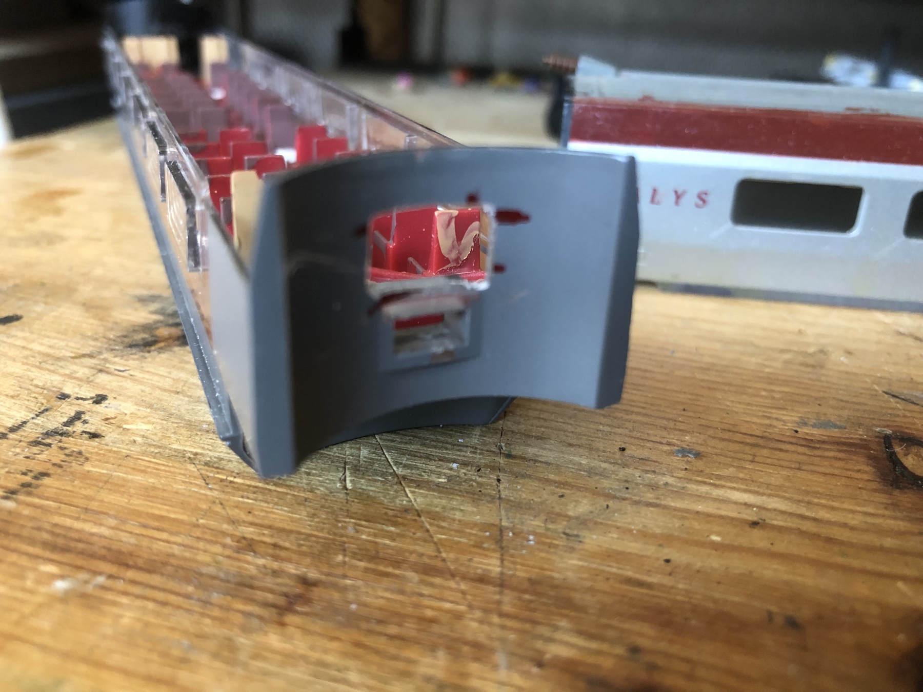

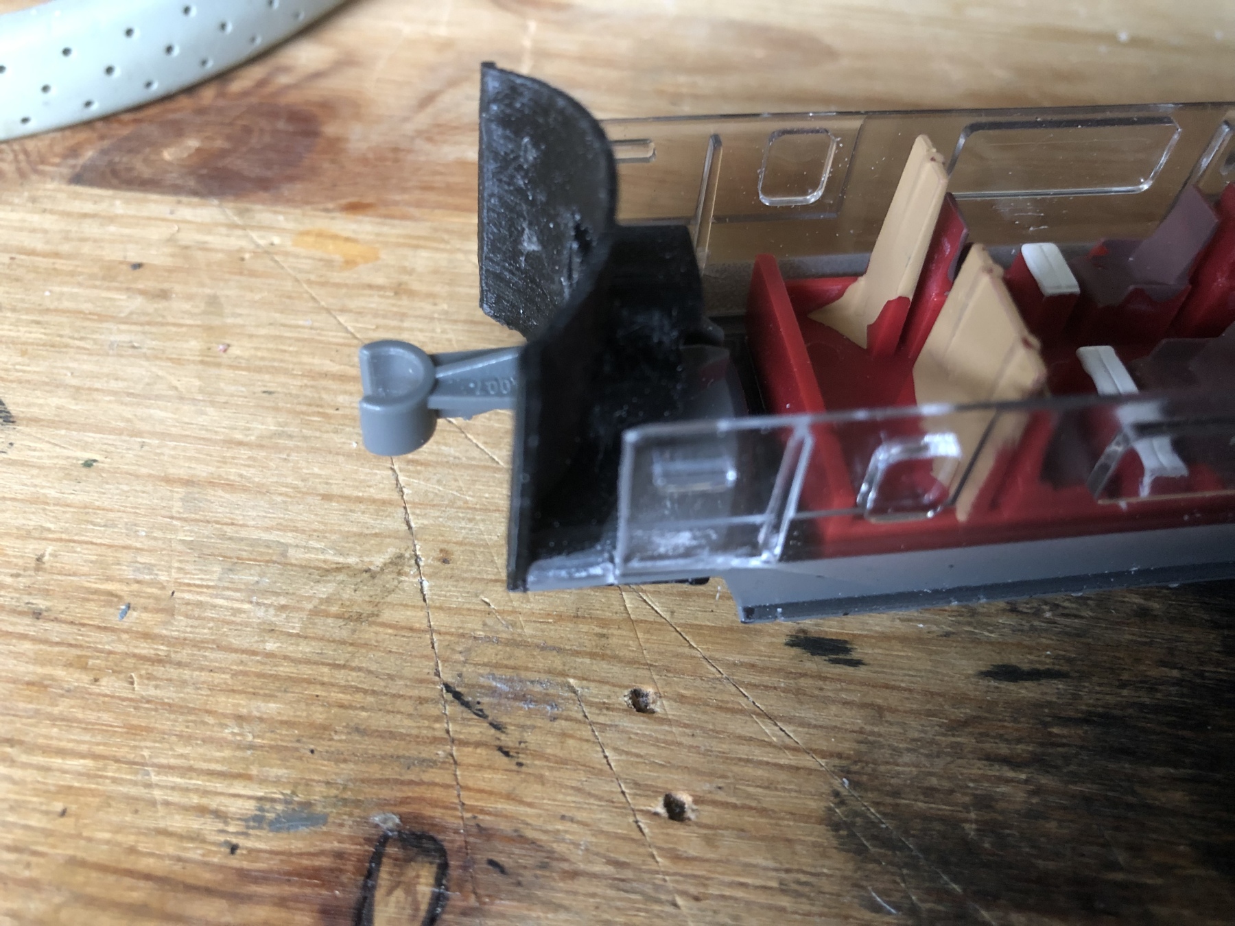

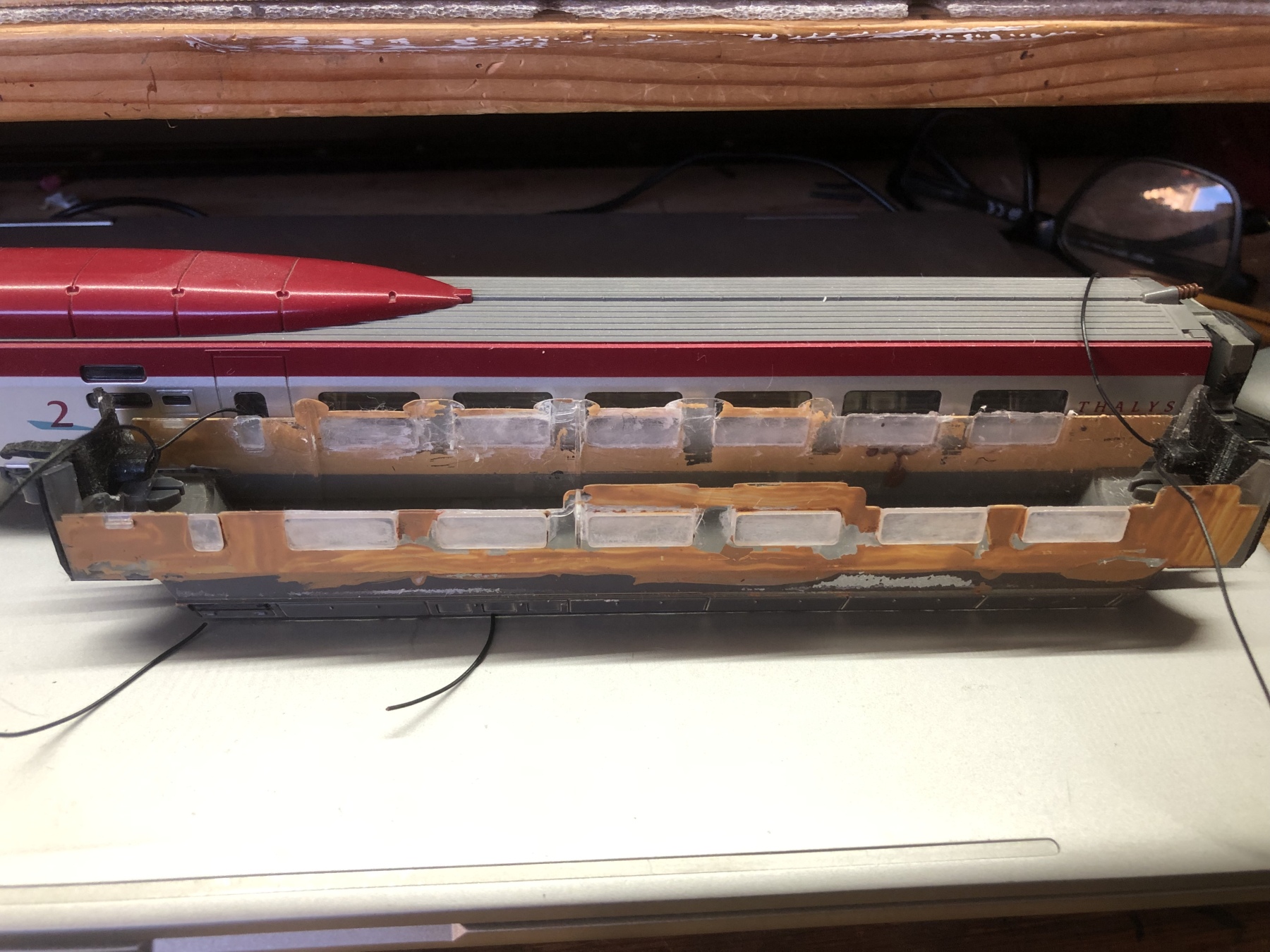

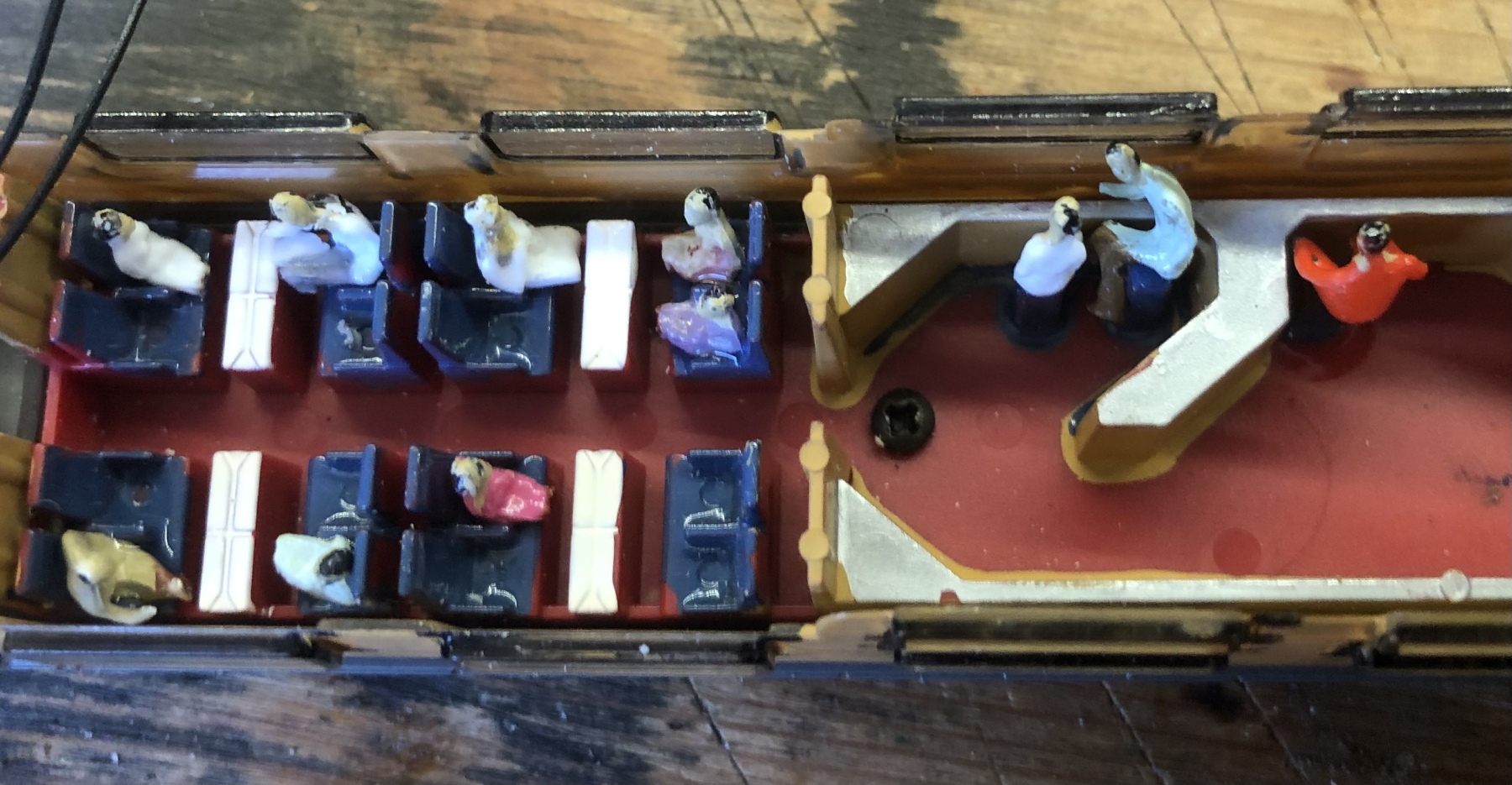

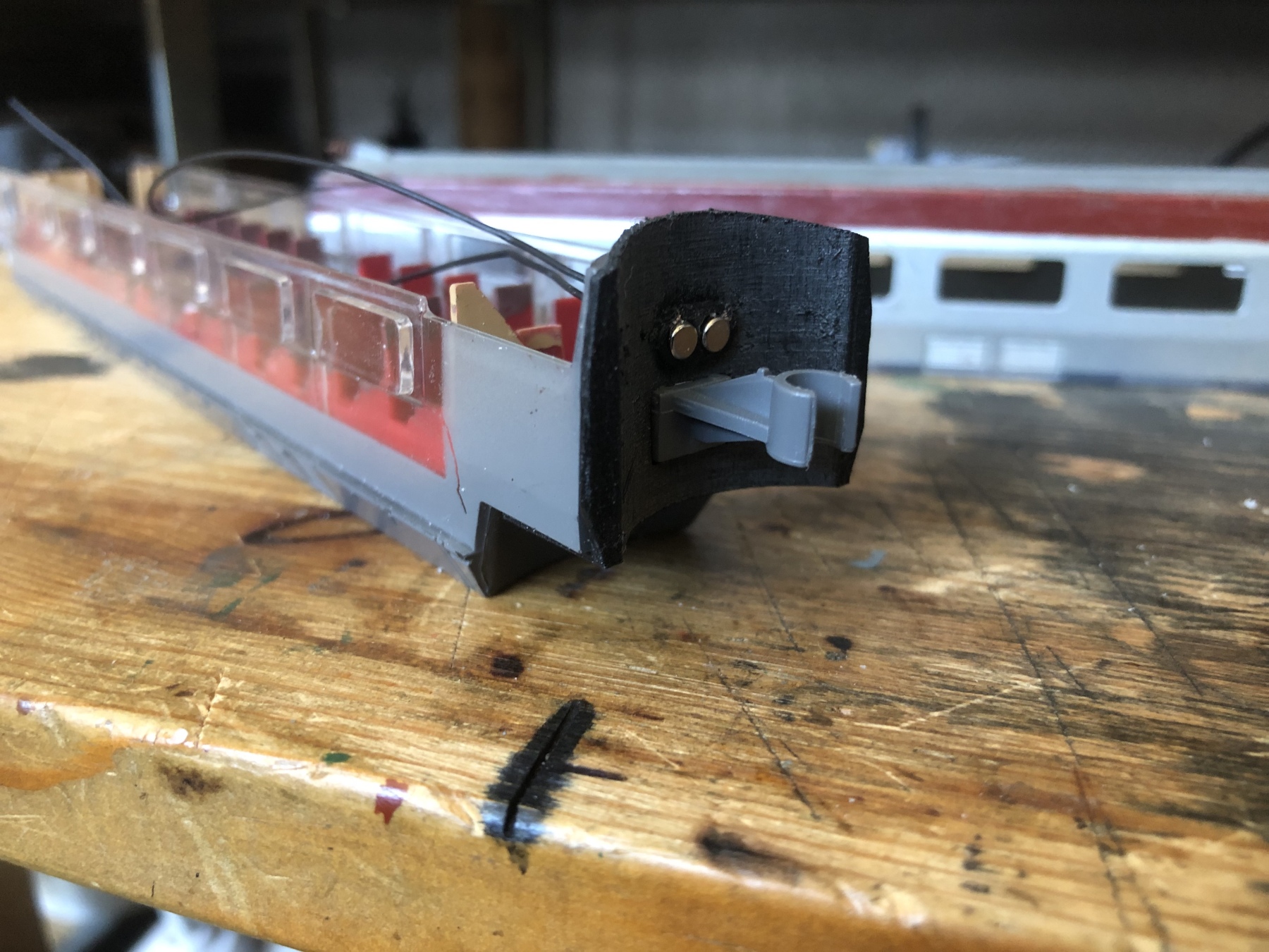

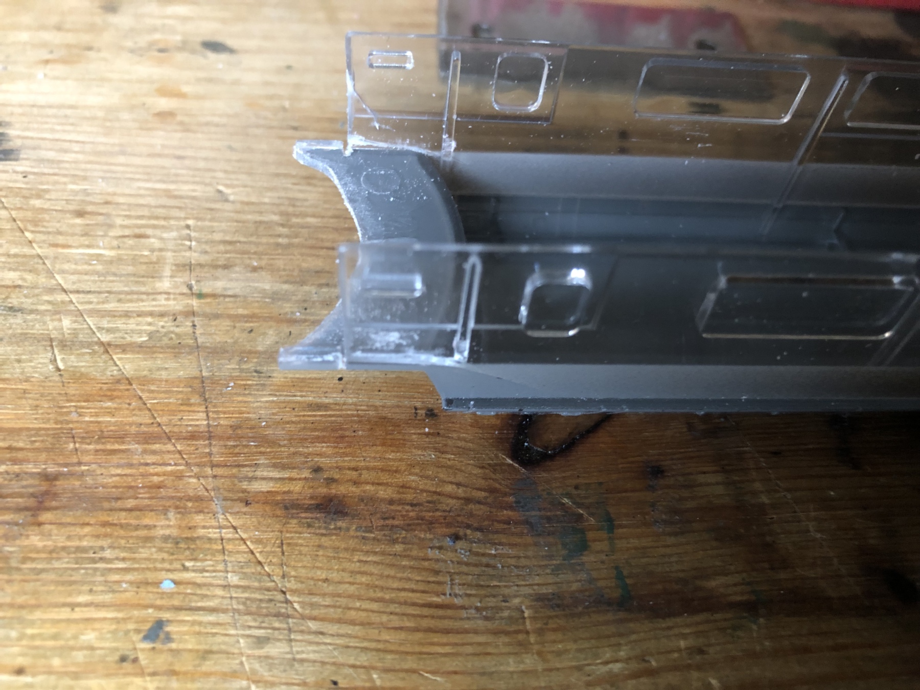

Het nieuwe donor rijtuig is verbouwd en de poppetjes kunnen erin, maar voor het zover is; een uitleg hoe dit tot stand gekomen is.
Wagenbak is ingekort maar natuurlijk te veel, dus is de bodem langer gehouden, en dat is maar goed ook, na heeft de nieuwe kopwand meer steun.
Tijdelijk kopwand op z’n plek, de zijwanden moeten opgevuld worden, en voor houvast laat ik ze iets doorlopen maar moet wel dat ieniemienie raampje vrijhouden.
De nieuwe juiste kopwand op z’n plek, wanden mooi opgevuld, raampje vrij.
Dat past, kan worden verenigd met elkaar.
Nu de andere kant nog.
Die is als nieuw maar moet nog wel een gat voor de elektrische doorverbinden krijgen.
Het gat ruim afgetekend en uitgeboord, met een vijltje nabewerkt.
Deze kopwand past ook netjes.
De trekhaak erin en klaar voor inbouw van de verlichting en poppetjes.
Wagen 3 is bijna klaar.
Wordt vervolgt, …..

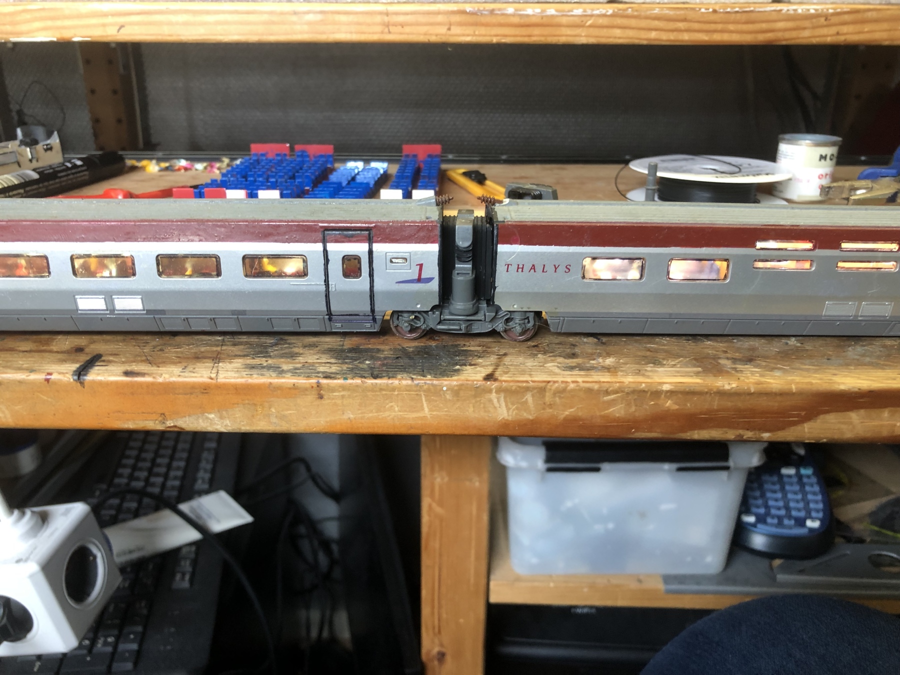

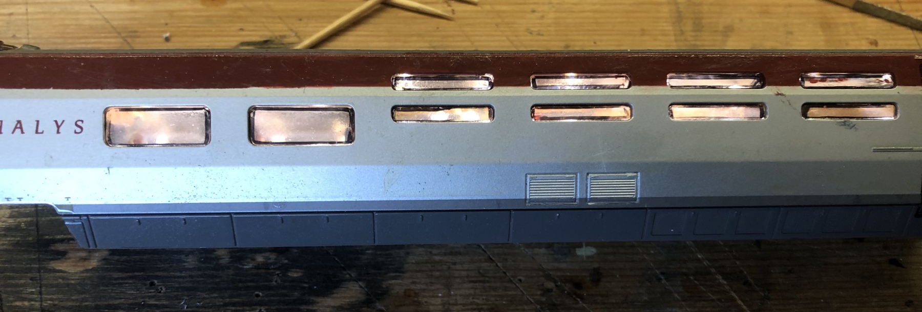

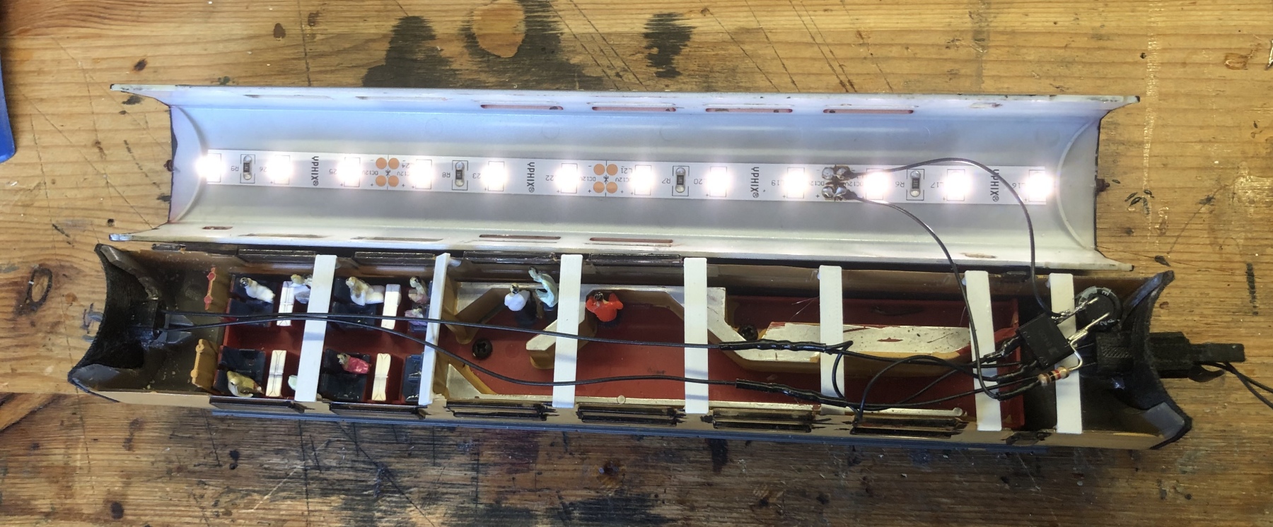

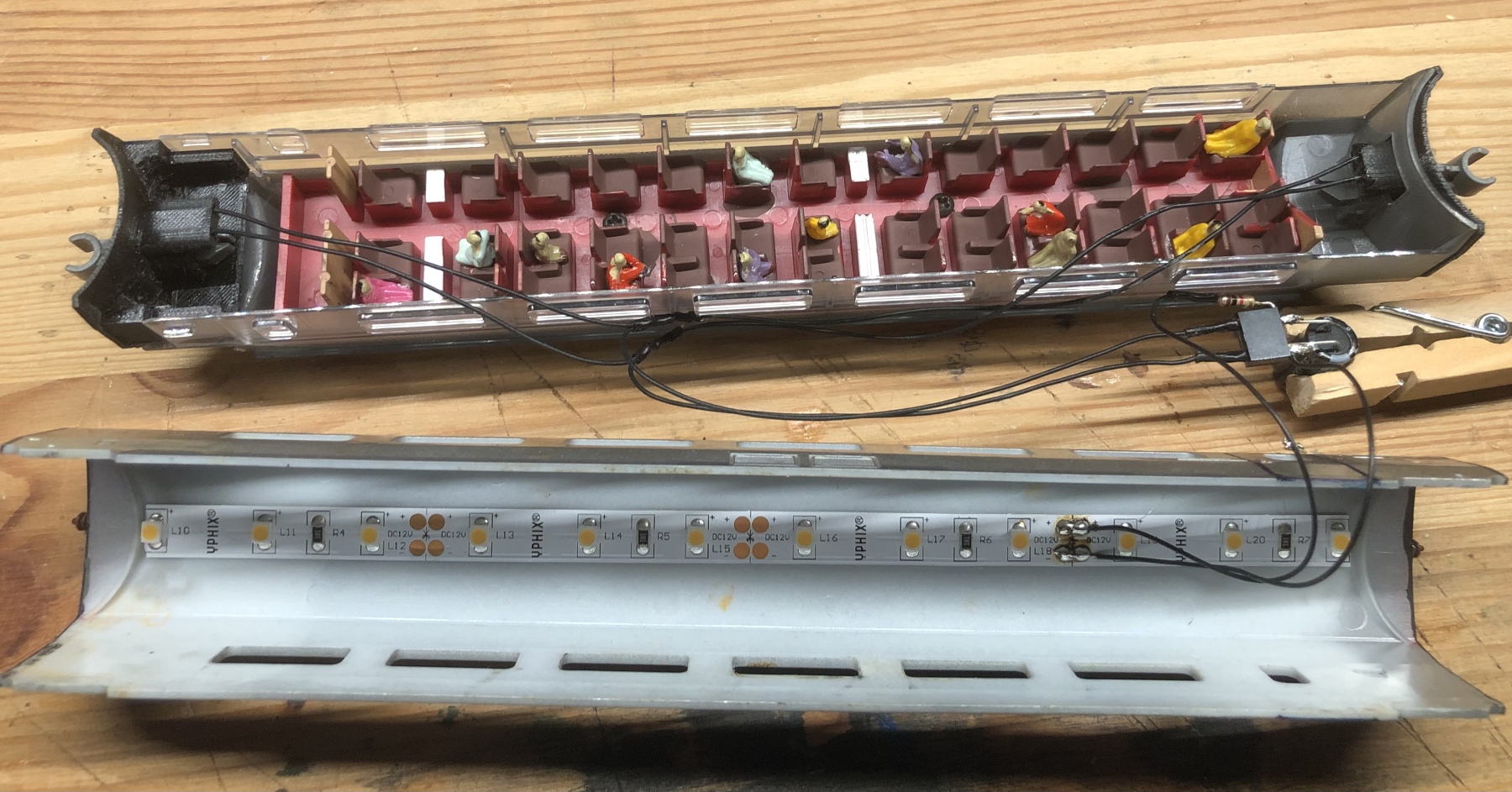

Volk heeft een plaatsje gevonden.
De ledstrippen die ik gebruik zijn van Yphix, 12 volt cool white. Te koop op rollen van 5 meter.
Af te knippen op 5cm.
Maar ook strak achter de laatste led zoals in de rijtuigen het geval is.
Iets duurder dan die rommel van de Ac-tion, maar wel veel mooier.
Ik zet er een gelijkrichter 1,2k weerstand en een condensator 220Uf bij in, per kar.
In de wagen die alles gaat voeden komt ook een spanningsregelaar, zodat de verlichting niet te fel brand.
Toch wel een beetje verschil, matte ruiten onderaan en goed doorzichtige in de wagenbak.
Wordt vervolgt, …..
