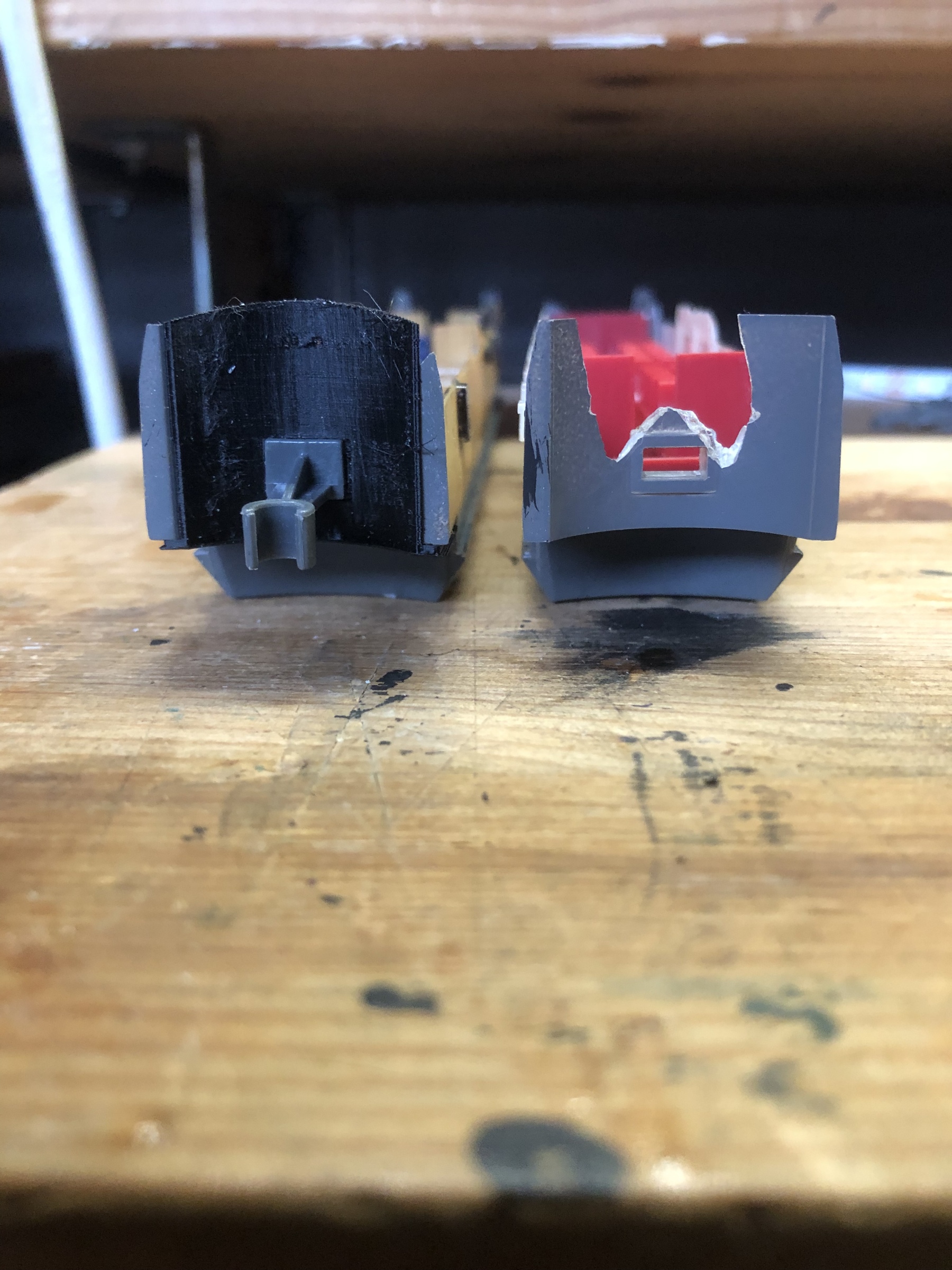

De wrakken heb ik nu een jaar of 2 in huis, allang voor de kopersbescherming van Marktplaats.
Ben er afgelopen donderdag maar eens mee begonnen.

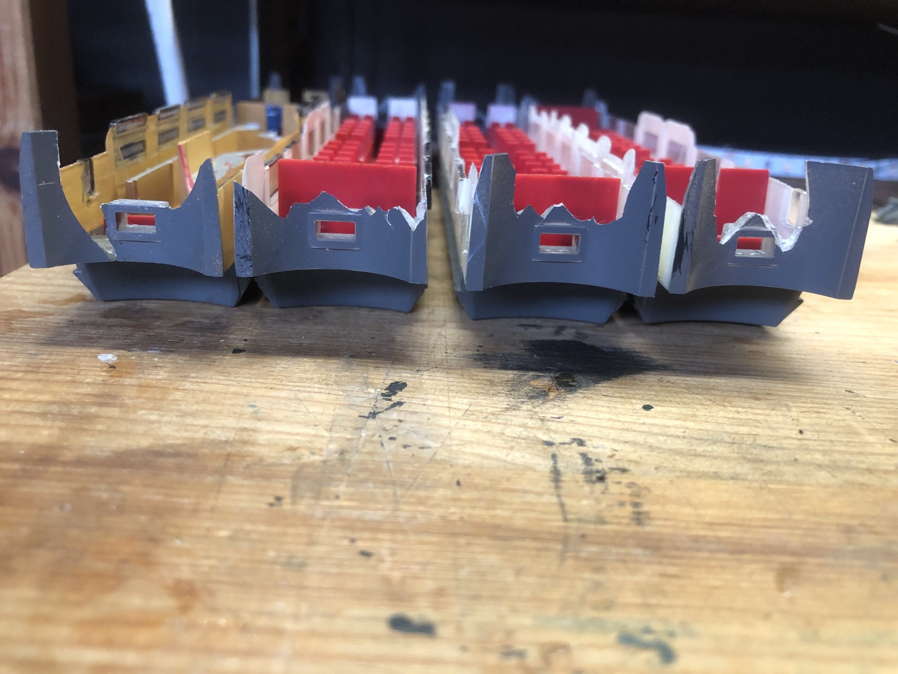

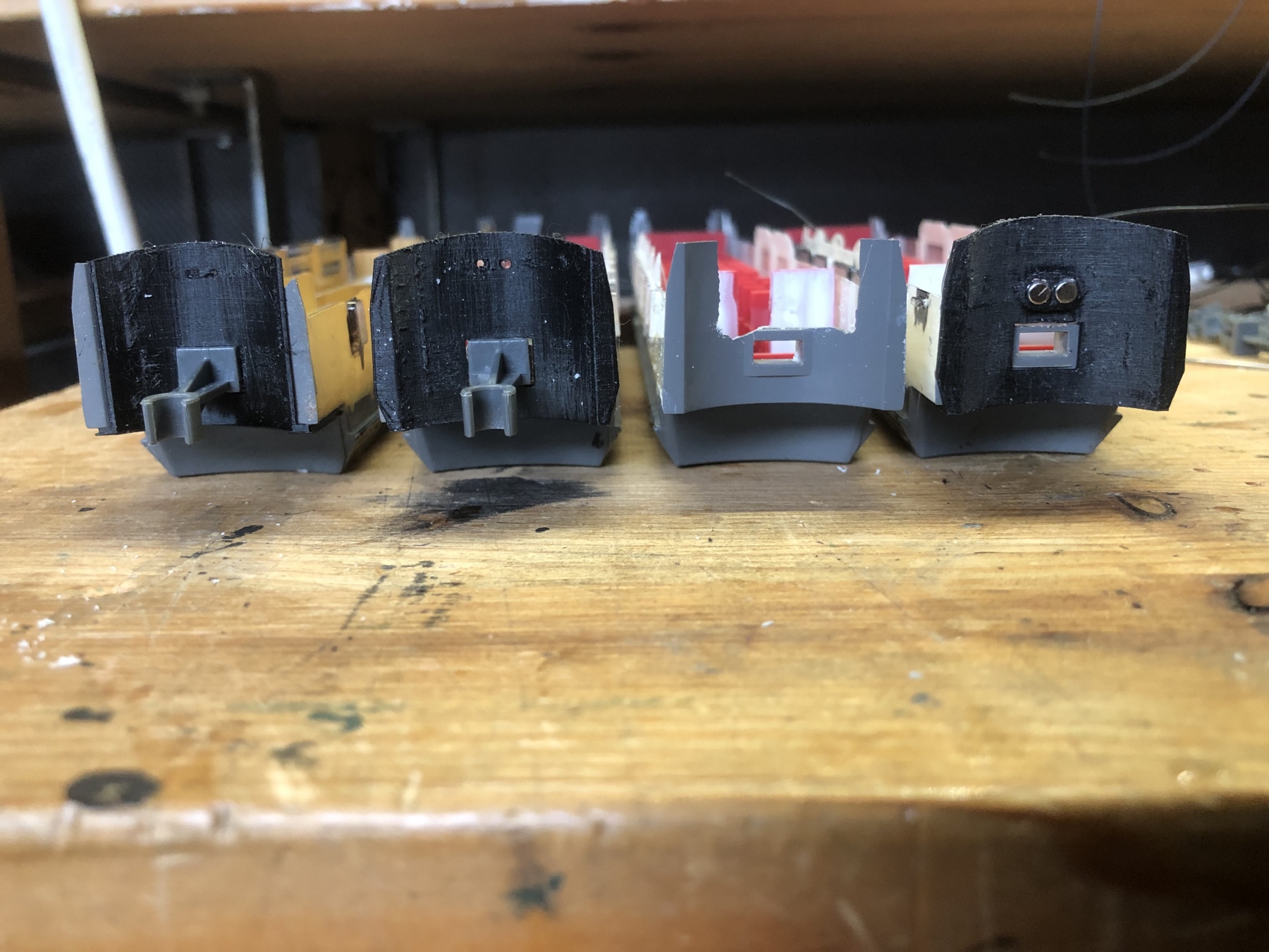

Eerst m’n grootste ergernis aangepakt.

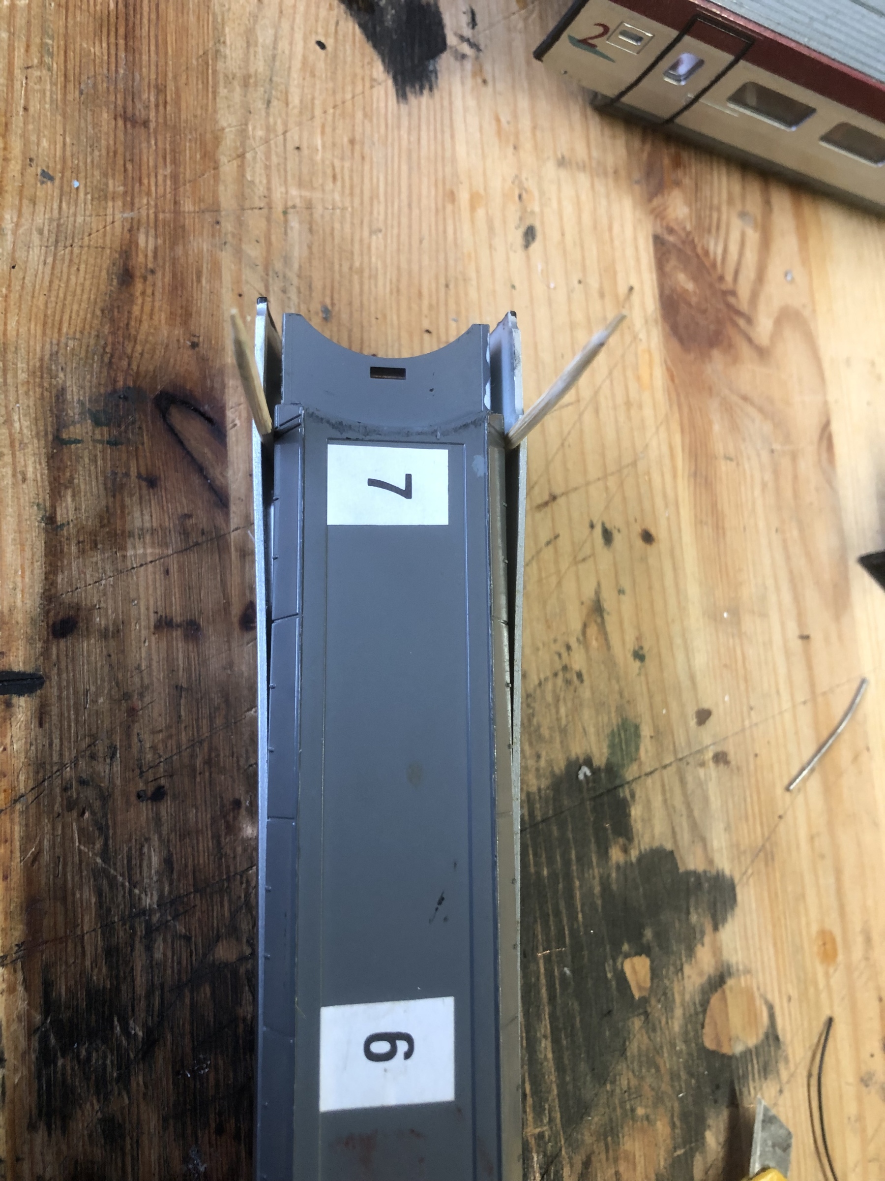

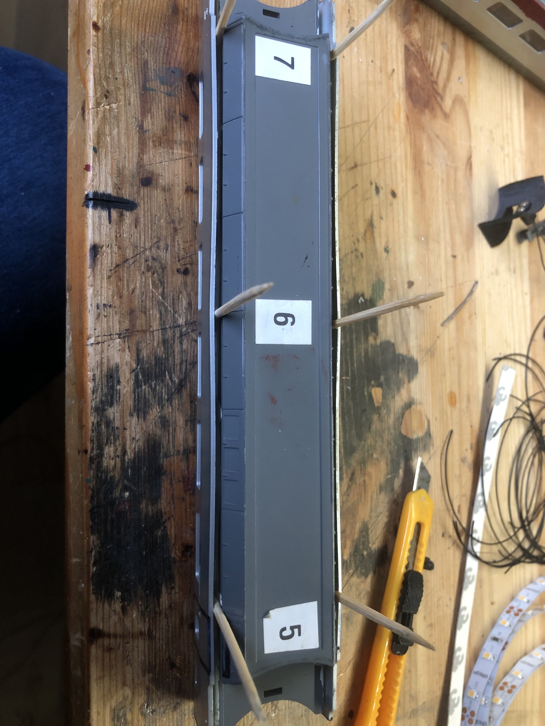

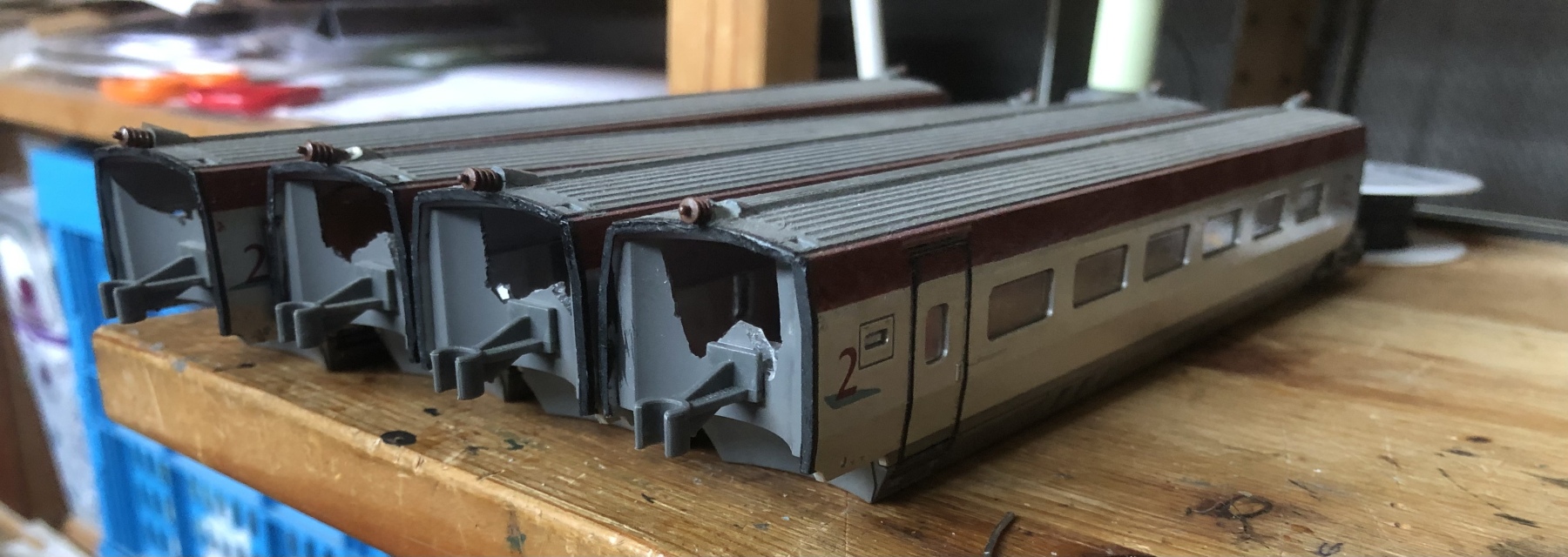

Die defecte kopkanten, voor als achter is dat opengebroken. Waarom?
Ik heb geen idee. De bakken zijn binnen 3 minuten uitelkaar.
Wat heb je nodig?
6 cocktail prikkers.
Met de duim en wijsvinger de kap iets uitbuigen, prikker er tussen, zo ook met de andere kant,
nu zitten er 6 tussen, voorzichtig komt de zijwanden die aan het dak vastzitten los van de raampartijen die aan de bodem vast zitten,
hoppakee, appeltje eitje.
Koppelingen die de bakken aan de draaistellen voorzichtig er uit wrikken.
Allemaal open.
Netjes afgedicht, maar nog niet tevreden mee.
Links een begin, dan een vervolg, nog niet geheel tevreden mee want hoe en wat met de stroom?
3e van links is de breuk lijn afgevijld tot net iets boven mechanische koppeling, daar boven is zoals je kan zien in de rechter een magneetkoppeling aangebracht.
Aan de achterzijde komt er dus nog een.
Dit bij alle tussenwagens.

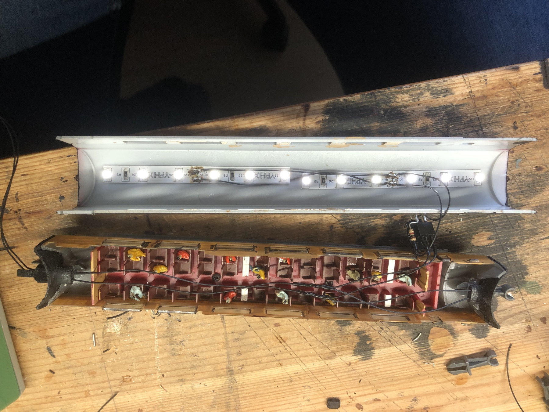

Alle magneetkoppelingen worden met elkaar verbonden dmv draden, echter de rechtse worden verbonden met de rechtse en de linkse met de linkse.
In elke bak komt een aftakking naar een bruggelijkrichter, achter de bruggelijkrichter komt een anti knipper condensator van 220Uf 40volt en een weerstandje van 1k ohm, wat de ledstrip 12volt aan gaat sturen.

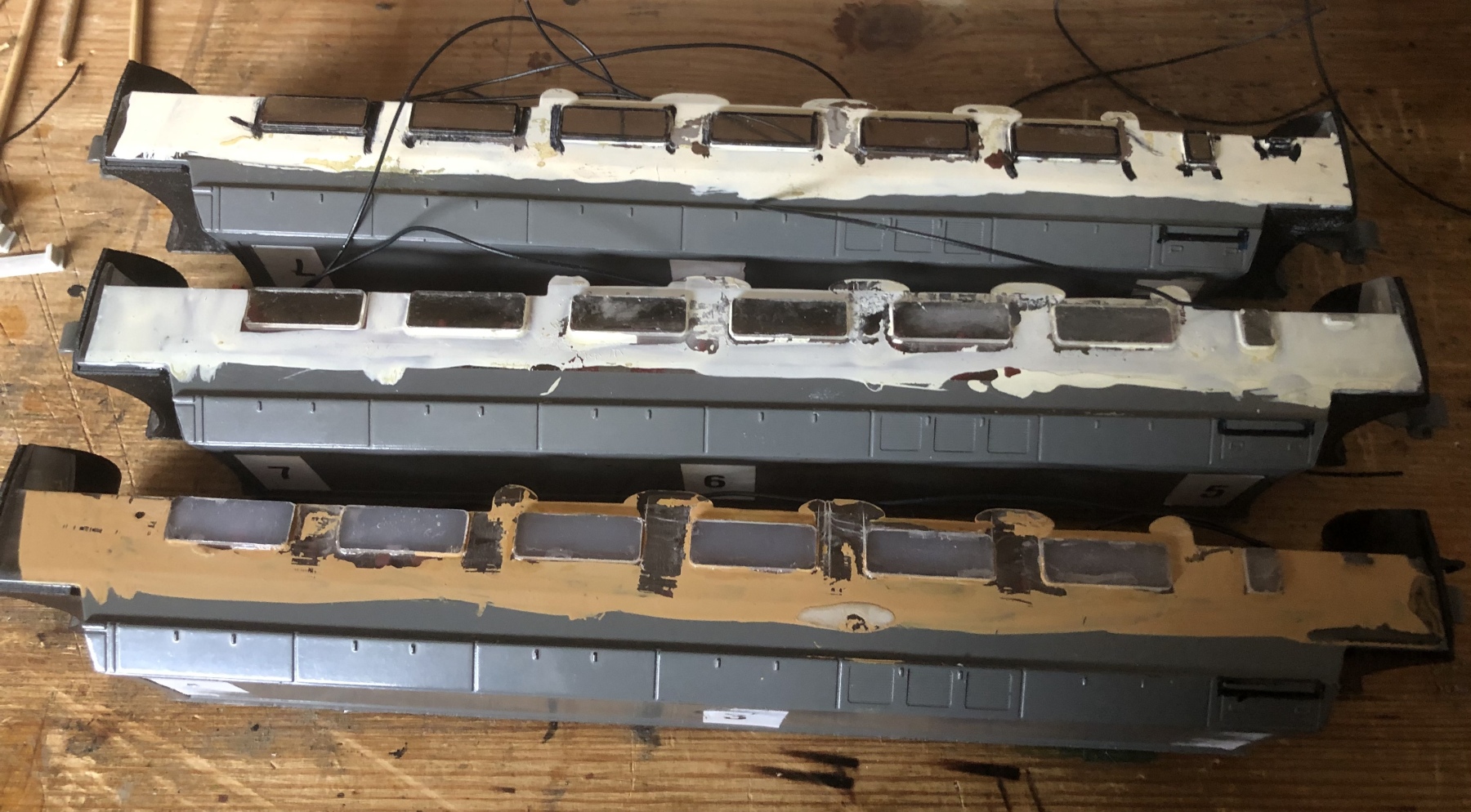

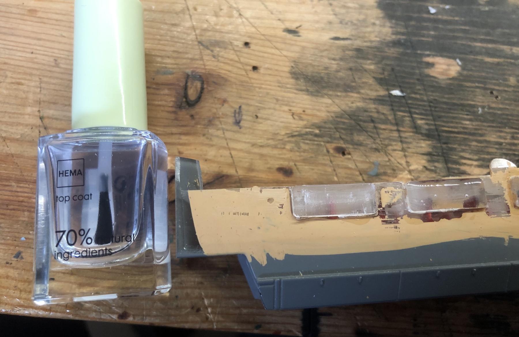

Na het verwijderen van verf resten krijg je mogelijk krassen in de ruiten.
De blijven lelijk als je er niets aan doet.
Heel eenvoudig de hele ruit in smeren met nagellak van de Hema kleurloze is het mooiste.
De rechter ruit is ingesmeerd, de linker nog niet, links het flesje.
Smeer ook een laagje aan de binnenzijde als het nodig is.

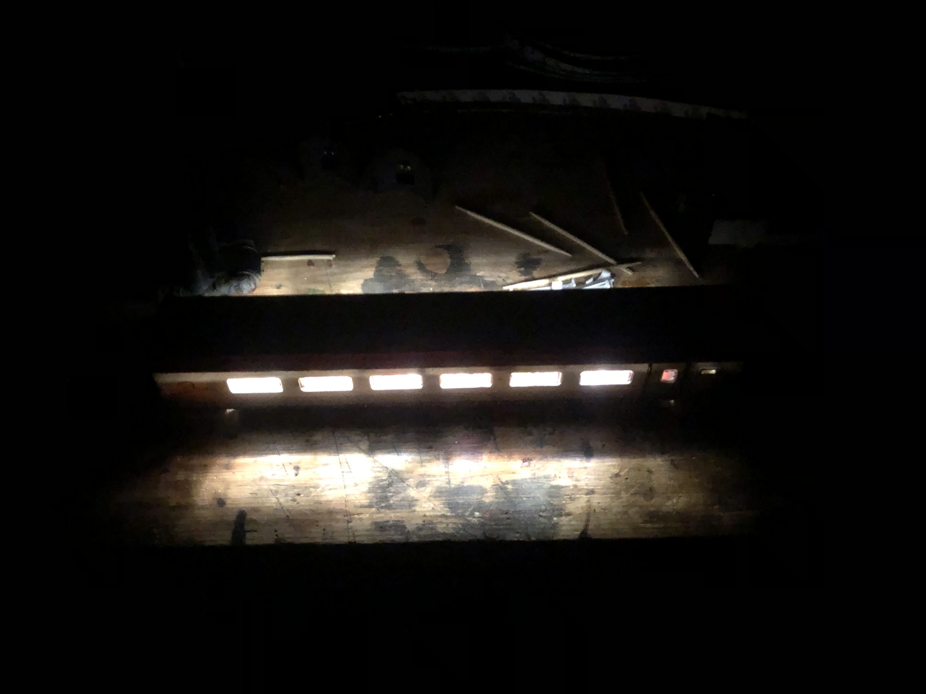

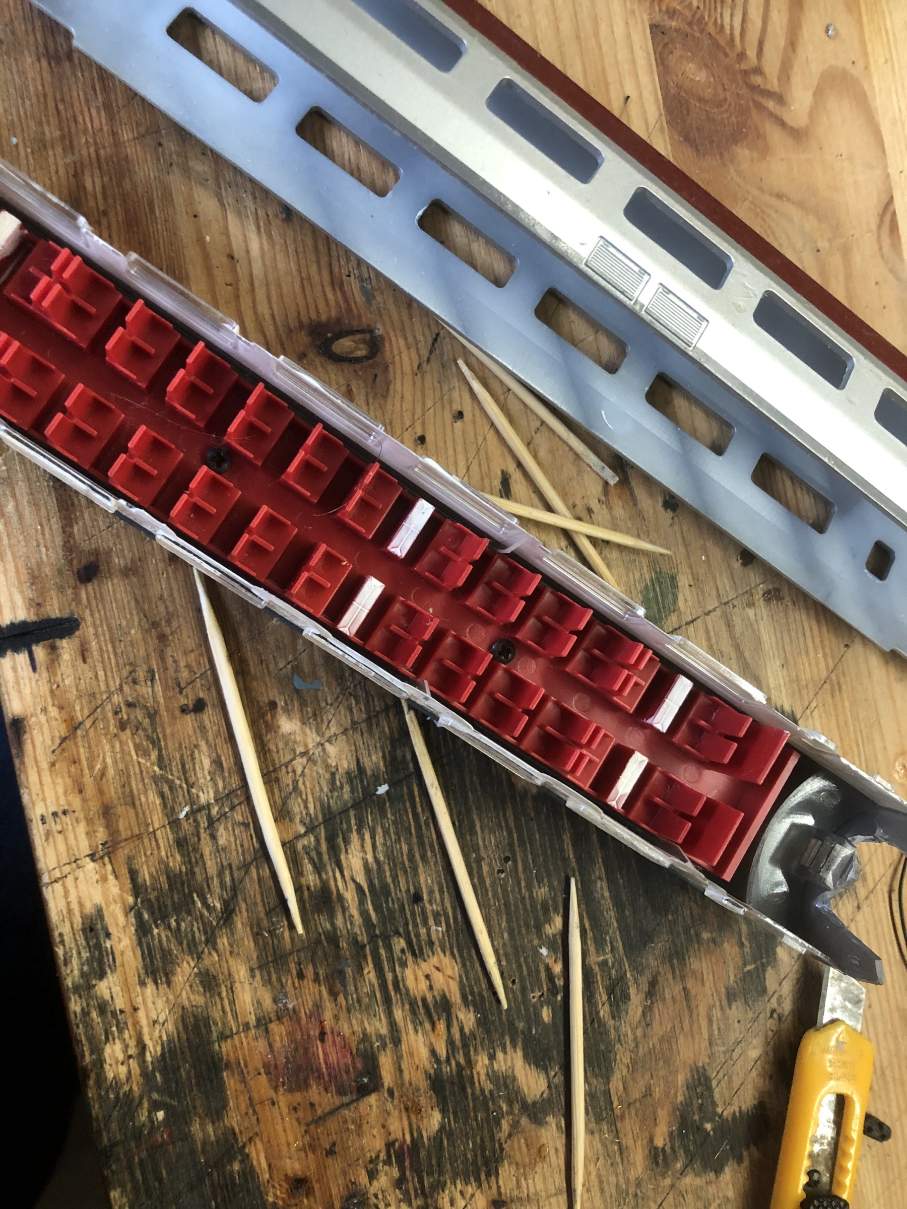

Nu kunnen de poppetjes erin en de daarna kan je een eerste test uitvoeren, zijn de poppetjes te zien?
Doet de verlichting het?
Hoe zit het met de bedrading?
Ligt dat over de banken en dus in het zicht? Bij mij wel!
(Daar moet wat op verzonnen worden…)

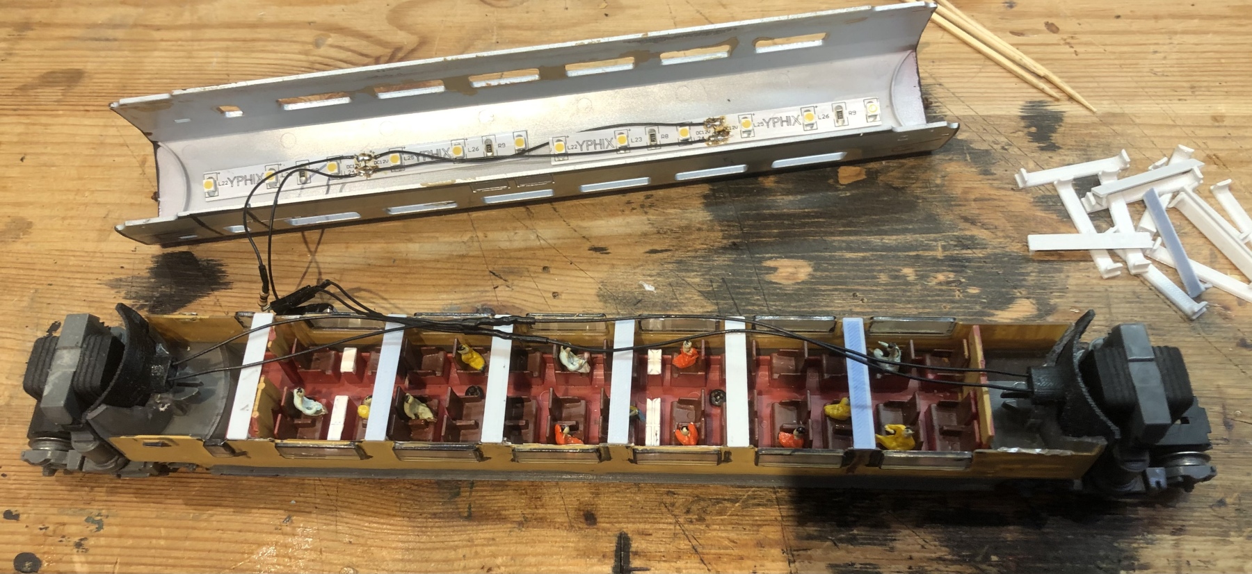

Wellicht zou je, in plaats van draden, gebruik kunnen maken van zelfklevend koperband dat je aan het dak plakt.
Dan heb je alleen draadjes op de kopse kanten. En daarvoor zou je dan lakdraad kunnen gebruiken.  Dat is minder zichtbaar.
  • Berichten: 7644
Re: 2e hands tussenrijtuigen Mehano TGV H0 gekocht, maar wat nu met deze wrakken?
« Reactie #6 Gepost op: 01 April 2023, 22:06:49 »
Is het niet beter een paar gaatjes te boren in de tussen wanden van de compartimenten.
Daar het draadje door friemelen en over de bodem van het gangpad laten lopen.
Staand poppetje erop.....
Twee draadjes lang het wandje omhoog en je bereikt de strip......
Ronald Visser
nighttrain1
  • Team Beurzen en PR
  • Berichten: 5889
« Reactie #7 Gepost op: 01 April 2023, 22:40:15 »
Gaatjes boren? Lakdraad?
Mooie oplossingen, zeker dat is waar maar ik doe het anders.
Door mijn draden mag 0,5 ampère en 30 volt.
Denk dat lakdraad niet aan kan.
Draad onder de vloer doorvoeren of een poppetje er op zetten? Doe je dat thuis ook?
Poppetje elektrocuteren? Nee ben ik geen voorstander van.  ;D
Ik heb kleine spantjes gemaakt, deze plak in boven op de zijpanelen tussen de ruiten, zie je niet van en je poppetjes kunnen er gewoon onderdoor lopen.
Kleine spantjes gemaakt met een 3D printer.  Deze zitten ingeklemd en dragen de bedrading.
Kap er op en testen.
Valt niet tegen.
Volgende opdracht voor mijzelf: Elektrische verbinding verzinnen voor tussen de bakken.
Wordt vervolgt, …..

Wat de een makkelijk vind, vind de ander moeilijk en andersom.
Ik vond dit wel een mooie oplossing, in vele wagens van LS waar ook het dak eraf kan zitten er ook spanten tussen de wanden. Het vergelijk is misschien niet helemaal goed, maar ik kom even op niets anders.
Wat anders; gebruik geen nagellak van de Hema om
Ruiten te repareren, de samenstelling is verandert! Nu slaat het dof uit.
Dat was voorheen, een jaar of 10 geleden wel anders.
Dus ik moet op zoek naar een ander goedje.
Kristal Clear misschien, (heb ik staan).
Van de onderste bak zijn alle ruiten behandeld met nagellak van de Hema, type Top coat.

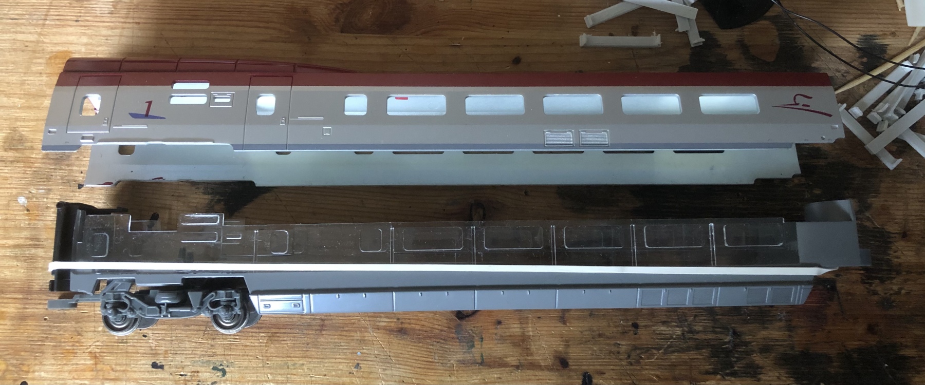

Ondertussen is ook een beginset tussen rijtuig open gemaakt.
Nu snap ik ook waarom die balg ding met de buffers scheef zit, een nok voor de bevestiging is afgebroken. Dit onderdeel is gelijk maar op z’n plaats vast gelijmd. Een elastiekje houdt ‘m nu op z’n plaats.
Kappen van elkaar gescheiden en reparatie uitgevoerd.
Nu is gelijk te zien dat de onderkant is gespuit/giet van geheel doorzichtig kunststof.
Wat daarna in de juiste kleuren is gespoten.
Deze wagen heeft geen interieur.

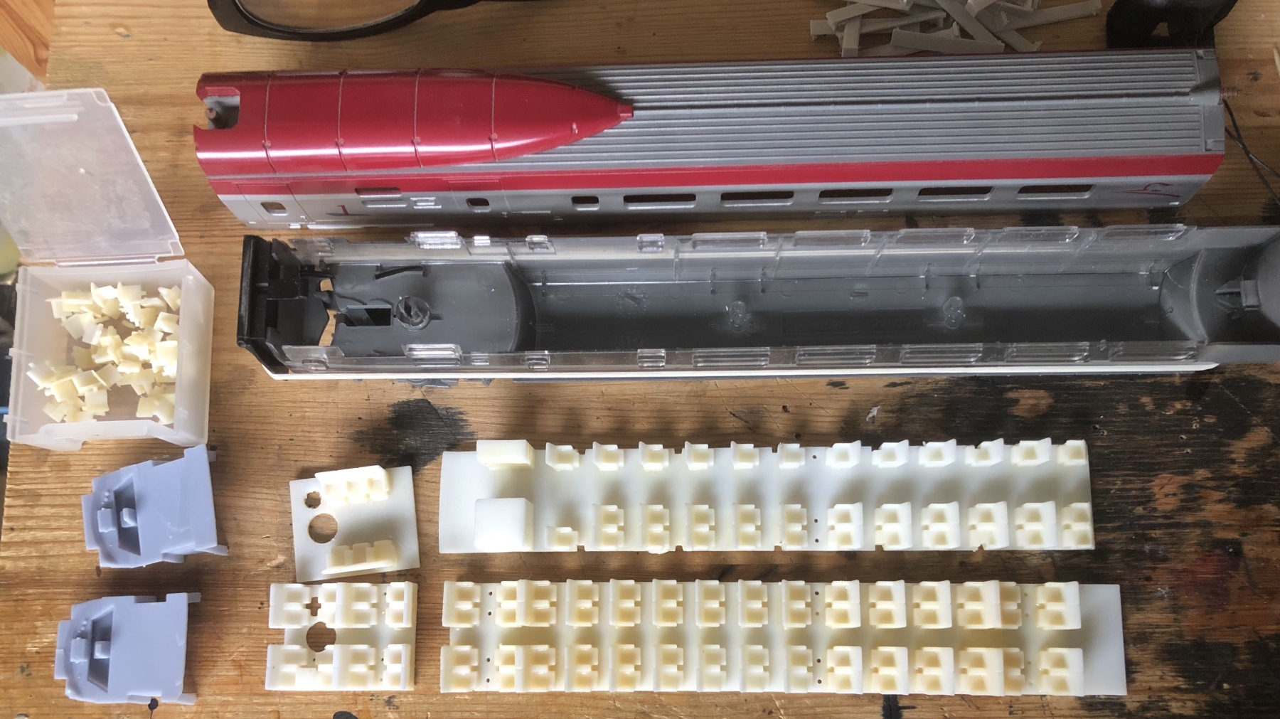

Lang geleden al eens interieur setjes aangeschaft via “Marcel112”
Mogelijk dat hij ze alsnog kan maken. Ze zijn van resin gemaakt.
Wel is het zo dat er dan ook 2x een cabine interieur mee komt, of had ik die apart aangeschaft? Ik weet het niet meer.
De interieur set, voor de beginset rijtuigen en de grijze delen zijn voor in de motor wagens, in het bakje zitten tafeltjes, die passen in de gaatjes van de vloeren.
Nog volop werk te doen. Ik ga ff verder.

"...Wat anders; gebruik geen nagellak van de Hema om
Ruiten te repareren, de samenstelling is verandert! Nu slaat het dof uit..."
Poetsen met autowas?
de groeten van Jacob

Ik heb nog geen clear 3D resin of filament gezien wat zo mooi wordt.
Autowas valt nog te proberen.  Dank je voor de tip  (y)
Moet ik die wel halen, ik heb alleen Turtelwash blauw staan voor mijn blauwe bolide.

Van links naar rechts: Anycubic resin 3D printer, een Anycubic Wash en cure station, een Creality CR-30 printmill, dan een stapeltje dozen met erin rollen filament, en daarachter de Prusa MK3S . Dit vind ik de fijnste machine om mee te werken.
Wordt vervolgt, …..
Wellicht kan je hier wat mee?
phdirk
  • Berichten: 1994
« Reactie #14 Gepost op: 02 April 2023, 16:44:30 »
Hallo Richard,
Ik gebruik voor het oplappen van gekraste doorzichtige oppervlakken altijd goedkope tandpasta. Dat is prima polijstpasta. Tot nu toe heb ik de ruiten er altijd weer blinkend mee gekregen. Hieronder een paar foto's van Tamiya Harley 1 op 8, waar een druppel dichlooretheen (dat gebruik ik altijd als lijm voor polystyreen) op het windscherm viel. Na en avondje polijsten zag het er weer heel netjes uit.
Met beste groeten,
Dirk Meijer
