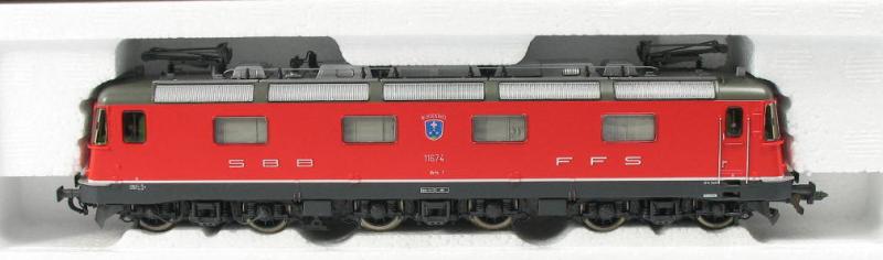

Marco
Ik ben ook bezig geweest om een Lima 1200 van een ander onderstel te voorzien. Mijn keuze was gevallen op een (gebruikte) Roco Zwitserse elok Re 6/6.
Deze heeft ook twee drieassige draaistellen met spaakwielen.
Door de komst van de Trix 1200 ben ik hier mee gestopt.
Misschien dat ik nog eens verder gaat, want kwa rijeigenschappen kan de Trix niet tegen Roco op.
Drie twee-assige draaistellen?? Of bedoel je een andere loc? Er zijn ook wel Roco DB 103's of 151's gebruikt voor dit doel.
