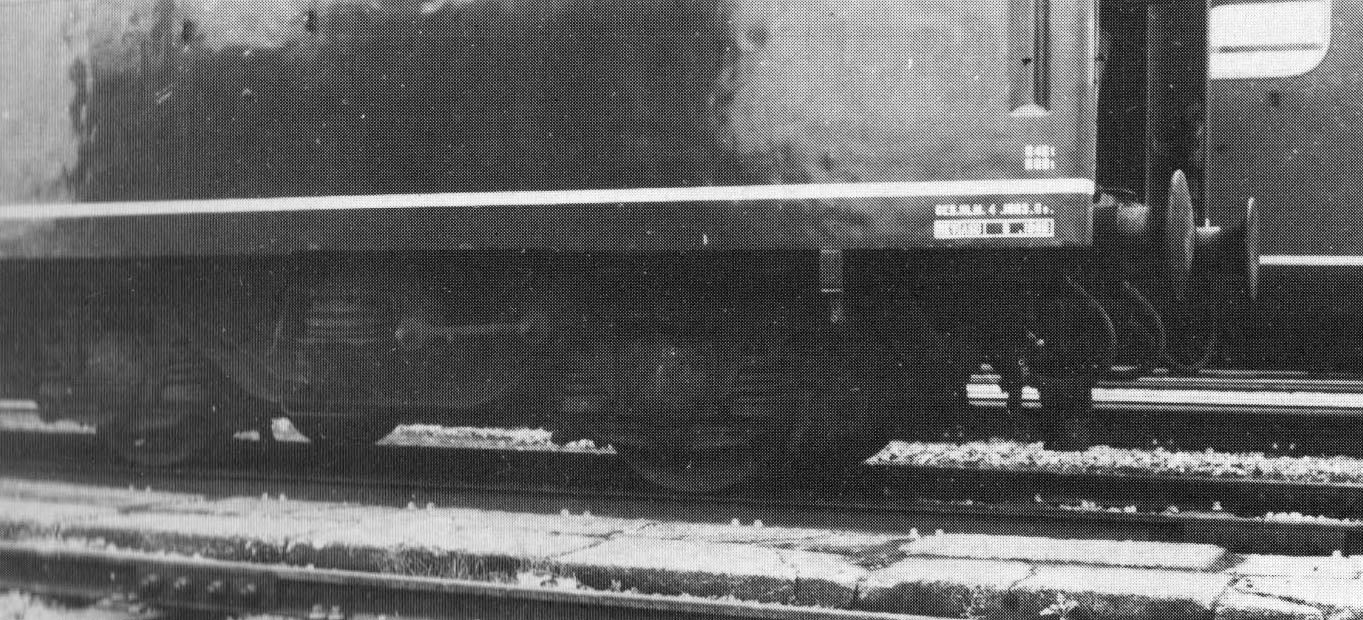

Ik heb nu wel een plaatje bij de hand van een luchtgeveerd draaistel van een plan e rijtuig. Waarom dit was weet ik niet precies, dat moe tik nog even gaan lezen ;)

In het boekje 'De stalen getrokken rijtuigen der NS'
staat een fotootje van een luchtgeveerd draaistel onder plan E-rijtuig 6603. Bedoel je die foto?
Zijn dat niet de luchtveringsdraaistellen die later uitgebreid getest zijn onder een van de motorloze Blokkendoos mP's of mDW's ?
Klopt, deze zijn later in 1970 onder de mDW 3084 9781 803-6 geplaatst. Hiervan staat o.a. in het boek 'Van Stoom tot Stroom' een foto.
Volgens de tekening van het plan O-rijtuig in het boek Treindesign, zouden de draaistellen van plan O een radstand van 2500 mm hebben. Het valt mij op dat de draaistellen van NS loc 2801 aardige overeenkomsten vertonen (niet zo vreemd; beide gemaakt door Werkspoor en in dezelfde periode, zo rond 1960) De draaistellen van de 2801 hadden ook een radstand van 2500 mm. Het zou dus goed kunnen dat de draaistellen de bedoelde proefdraaistellen voor plan O waren. Maar zeker weten doe ik het nog niet. Wie weet dit zeker?
Ja
Ik weet niet of het mag, maar ik heb even het plaatje ingescand en plaats het hier.
HET Draaistel
Foto afkomstig uit 'De stalen getrokken rijtuigen der NS'
