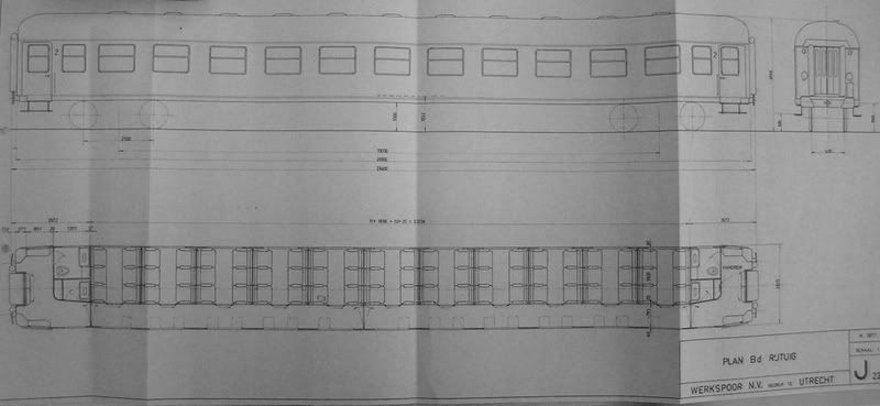

Edwin, zoals ik al eerder zei, zullen de afmetingen wel hetzelfde zijn geweest als bij plan N. De artist impression is eigenlijk een plan N met Plan U-ramen en plan W-draaistellen en -dak.

Nog een ander gevonden ontwerp van plan O (Werkspoor, 1960):
http://i95.photobucket.com/albums/l125/overlast/P4012280.jpg
Zoals te zien is, heeft Werkspoor op basis van een Duits standaardtype een ontwerp gemaakt.
Maarten

Klopt ik heb deze tekening ook in mijn bezit en ben er achter gekomen dat je de ook voor de couchette rijtuigen kunt gebruiken die de NS in 1994 heeft over genomen van de DB
Zo te zien zijn er verschillende mogelijkheden om deze rijtuigen te maken.

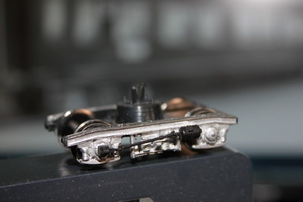

Een tijdje terug heb ik op de beurs in Houten een zak met THS mP-onderdelen gekocht. Er zaten ook 4 Kleinspoor draaistelzijkanten bij voor de mP. Deze zijn in de schaal 1:100 uitgevoerd. Zoals eerder genoemd zijn er voor plan O 2 proefdraaistellen gebouwd, die een tijdje onder Bc 7025 (plan N) hebben gezeten. Ik heb daar een foto van, maar kan deze niet plaatsen omdat niet bekend is bij wie de rechten liggen.
Het zouden plan W-achtige draaistellen worden met een type aspot zoals dee de mP´s hadden. Zie ook de door Edwin geplaatste artist impressions.
Ik heb pas een draaistel als proef gebouwd:
Het bestaat uit een Mastica plan E draaistelframe met daarop de zijkanten gelijmd. Deze zijn voorzien van messing puntlagers. De dynamo komt van een Roco plan D-draaistel.
