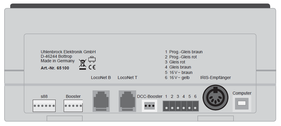

Maar dat past helemaal niet toch, hoe krijg je dat voor elkaar dan, LocoNet versus de platte 6-p stekker?
Gr, Ben.
Jeroen Rood
  • Berichten: 94
Re: Intellibox 2 doet het niet meer.
« Reactie #12 Gepost op: 10 March 2023, 15:29:39 »
Ben,
Bij een Intellibox 1 past het veel makkelijker.
(en ik denk dat ipv. Loconet de S88 bedoeld wordt...)
  Jeroen.
