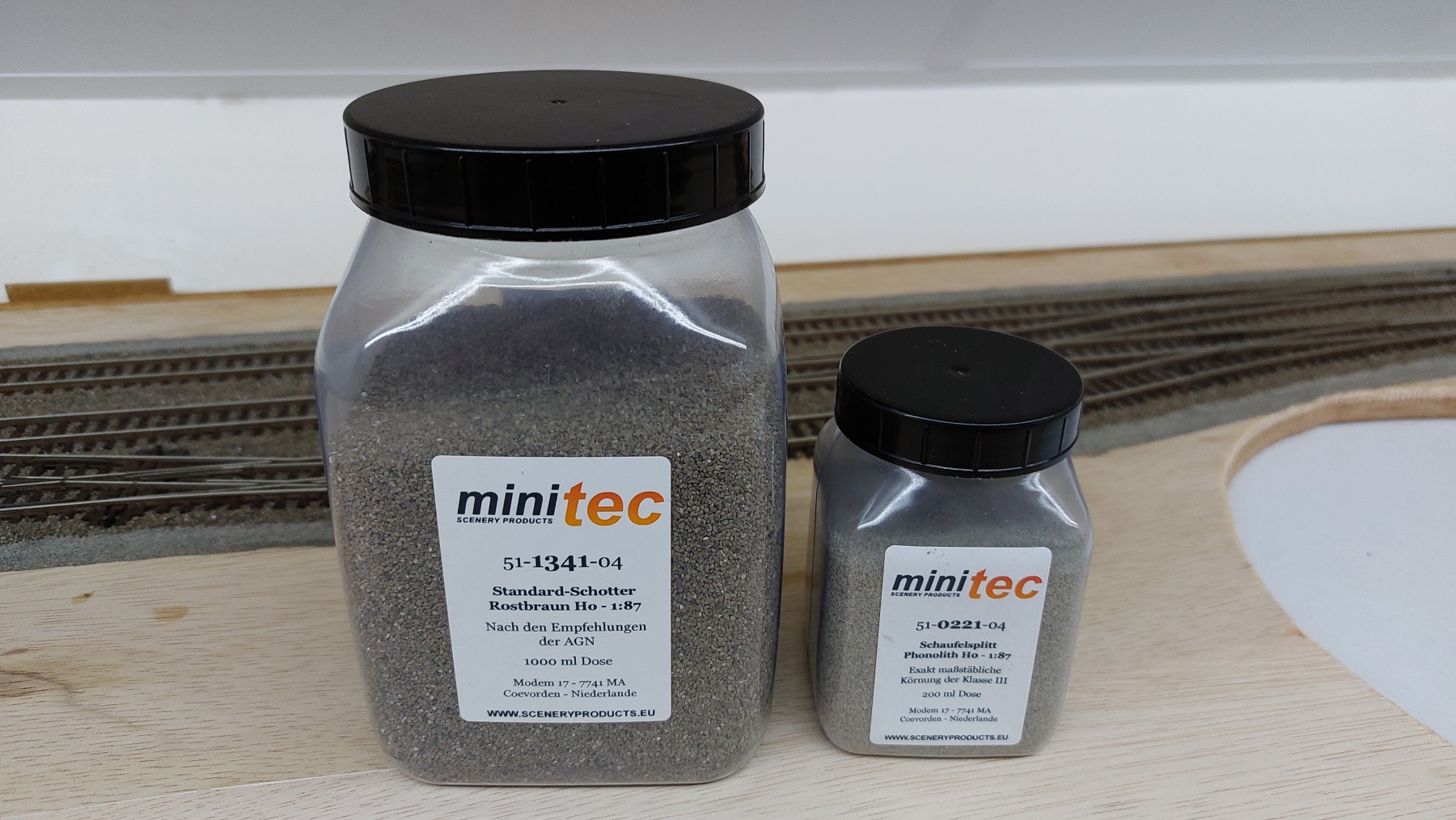

@Jos,
Mooi werk. Welke ballast heb je gebruikt? Dezelfde als ik, Koemo?
Gr, Hans

Re: Draaischijf uit de 3D-printer en met Arduino besturing
« Reactie #78 Gepost op: 08 April 2024, 22:04:54 »
Dank Hans.
Ik weet dat er veel respectabele modelspoorders hier op dit forum lyrisch zijn over Koemo, maar ik heb hier Minitec gebruikt (via Unique Modelbouw)  :P
Goed te verwerken steentjes. Drijven niet weg tijdens het lijmen.
De grote pot voor de ballast, de kleine voor het schouwpad. Die laatste had achteraf misschien iets fijner gekund, die hebben ze ook.
Voor mijn Beekbergen modules gebruik ik het huismerk ballast van Bentink, ik dacht van Erik Wierenga.

« Reactie #79 Gepost op: 08 April 2024, 22:10:48 »
Mooi, minitec was mij ook al aangeraden door Huib.

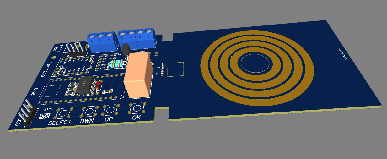

Lichtsluisjes, ja daar heb ik zelfs een hele fancy oplossing voor in de vorm van een TOF sensor op een pcb'tje ter grootte van een biels. Er kleven qua aansluiten wat nadelen aan, maar 100% bedrijfszeker, zelfs bij de koppelingen worden treinen ononderbroken gedetecteerd en nagenoeg onzichtbaar.  8)
En sleepcontacten, ja dat is ook nog een dingetje..
Ik heb in de deksel dus een voorziening getroffen voor vier stroomafnemers. Het idee was om er een koperdraadje met solide kern door het gaatje te steken en helemaal terug om te buigen.
Bovenop de deksel komt een printplaat met 4 sporen waar ook alle benodigde elektronica op zou kunnen. Een paar maandjes geleden kwam ik ongeveer tot hier:
Ik heb ook gekeken naar pogo pins van 2,5 of 3mm, toevallig net vandaag binnen gekregen, maar donders, wat zijn die klein haha...
En ik moet nog een keer goed naar mijn eisenlijstje kijken.
Met mijn eerder uitgelegde idee van de besturing via een rotary encoder en een led ring, heb ik nodig dat de besturingsunit terugkoppeling uit de aandrijfunit krijgt. Loconet lijkt daarvoor geschikt, zowel in deze analoge omgeving (want stand-alone bruikbaar met een extra stroombron), als in mijn digitale loconet omgeving.
DCC zou dan overbodig zijn, bovendien weet ik niet of een Nano dat wel allemaal tegelijk aan kan. Wellicht helemaal teveel van het goede als ik bijvoorbeeld ook nog geluid via een Dfplayer Mini Mp3 Module zou willen toevoegen..
Dat dat allemaal past joh in die pruttelpan hier.. oef..

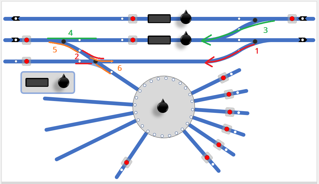

Maar ik ga eerst maar eens zien of ik het analoog aan de praat krijg. Jouw idee dat slechts één sensor nodig is (op de brug) is dan wel weer interessant.
Tegelijkertijd zet dit mij ook aan het denken, of de opstelsporen een aan/uit schakelaar nodig hebben.
Als de richting van de rijregelaar naar rechts staat, en de brug is niet bezet, dan kan het alleen maar zo zijn dat er iets vanaf links de brug op wil, dus de opstelsporen aan de rechterkant kunnen allemaal afgeschakeld worden. De controller kan bijhouden welk opstelspoor bezet is en of dat een analoge of een digitale loc is. Dus op het moment dat de loc op de brug komt, kan het tegenoverliggende spoor ook worden ingeschakeld als die niet bezet is.
Dit is het schakelpaneel wat ik hiervoor ontworpen heb.
De rode knopjes zijn aan/uit met een RGB-led ernaast. De zwarte knopjes toggelen de wissels, waarbij tegenoverliggende wissels ook meegeschakeld worden. De ledjes geven de actuele stand aan.
  • Berichten: 5182
« Reactie #87 Gepost op: 09 April 2024, 22:47:25 »
Goed idee  (y). Ik zou dan ook nog de wissels aan de andere kant meenemen. Als je bijvoorbeeld de wissel bij 3 gebogen zet, dat de wissel bij 4 automatisch recht gaat staan etc.
Ik denk dat het niet nodig is. Om aan de hand van de stand van de schijf, de melder(s) van de schijf en je rijgbewegingen kan je inderdaad bijhouden waar wie staat.
Gelijktijdig kan je misschien ook de wissel knopjes gebruiken om evt relais in en uit te schakelen.
Die schakelaar kan je ook gewoon gebruiken om de schijf naar dat spoor te laten draaien. Stof om over na te denken  :P
Wat je wel nodig ga hebben, is dan 1 spoor waar je treinen in en uit het systeem kan halen. En waarbij je kan vertellen of die trein digitaal of analoog is. Als je je zelfbouw centrale DCC adres 0 (= DCC broadcast adres) kan laten gebruiken, dan luistert elke digitale lok er naar en dan doen de 'echte' adressen er niet meer toe.
Om even door te sparren...
Ik heb ooit een concept ontworpen, waarbij je dus analoog als ook digitaal kan rijden met een multimaus. Het idee was dat de spoortjes die je kan afschakelen ook een stroomsensor hebben. Als je dan met je multimaus een lok ergens naar toe rijdt, dan onthoudt het systeem welke lok het is en welke sensor als laatst actief was. Wanneer je dan van adres wisselt op je mausje, wordt dat spoor uitgeschakeld en het spoor waar je trein staat met het nieuw gekozen adres zou dan automatisch worden ingeschakeld. Sporen zonder trein staan gewoon aan. Het is dan net of je digitaal rijdt, want je gebruikt wel adressen, maar de treinen zijn analoog (of digitaal  :P).
Loks moet je dan toevoegen op een bepaald spoor. Dan druk je op het 'ADD' knopje, je stuurt een adres aan met de maus en die lok krijgt dan dat adres. En wil je die loc digitaal bedienen ipv analoog? Dan zet je de verlichting aan met je maus en bam digitaal.
Dat idee is, denk ik, hier ook toepasbaar. Of je het wilt, ik gok zo van niet, maar wie weet, krijg je er nog een idee van  :P
Stel je bent hier lok #2 van schijf naar dat spoor aan het rangeren. De software houdt dan bij dat #2 op dat spoor staat. Als je dan (met de maus) wisselt naar adres 12. Dan kan je automatisch, het spoor onder loc #2 uitzetten, de schijf kan de kortste route naar het spoor van #12 draaien en het relais onder #12 kan je laten inschakelen. En selecteer je lok #7? Dan kan je ook meteen die wissel rechts van lok #7 op rechtdoor zetten.
Ik vind dit zelf wel een geinig concept omdat de implementatie eigenlijk ontzettend ingewikkeld is, maar de uitwerking erg simpel. Je selecteert een adresje en de baan doet voor jou de wissels, relais en draaischijf goed zetten.

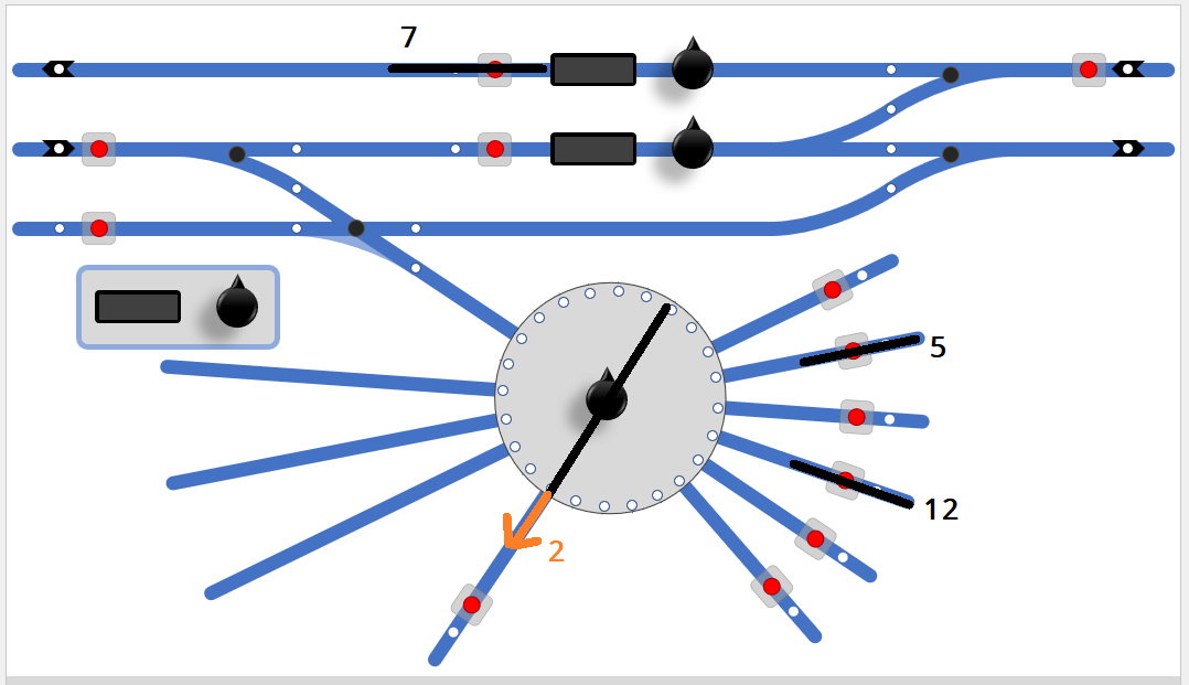

« Reactie #88 Gepost op: 09 April 2024, 23:17:27 »
Dat wist ik niet. Kan DCC-EX dat?
In mijn beleving was adres 0 ervoor om analoge locs te laten rijden op digitale spanning. Mijn kennis wat dat betreft stamt wel uit de nineties met mijn good old Lenz Digital Plus versie 2.0 systeem...
Die functie heb ik nooit gebruikt overigens.
Mooie gedachtengang...
Echter het is niet de bedoeling om een Maus te gaan gebruiken.
Ik dacht met een 10 seconden push op de rotary encoder van de draaischijf in een digitaleloctoevoegmodus te komen. Digitale loc op de brug te plaatsen (daardoor gedetecteerd) en dan met de regelaar links een adres in te stellen en rijrichting en klaar.
Analoge locs komen alleen rijdend binnen.
De stand van de brug en bezet ja/nee en de rijrichting van de regelaar, bepaalt welke loc moet rijden en dus welke sporen van analoge of digitale spanning moeten worden voorzien.
De Engelse wissel is overigens geen Engelse wissel, maar een Single Slip  :D
