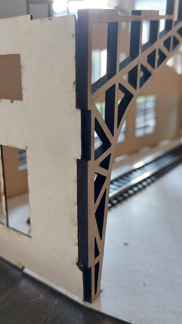

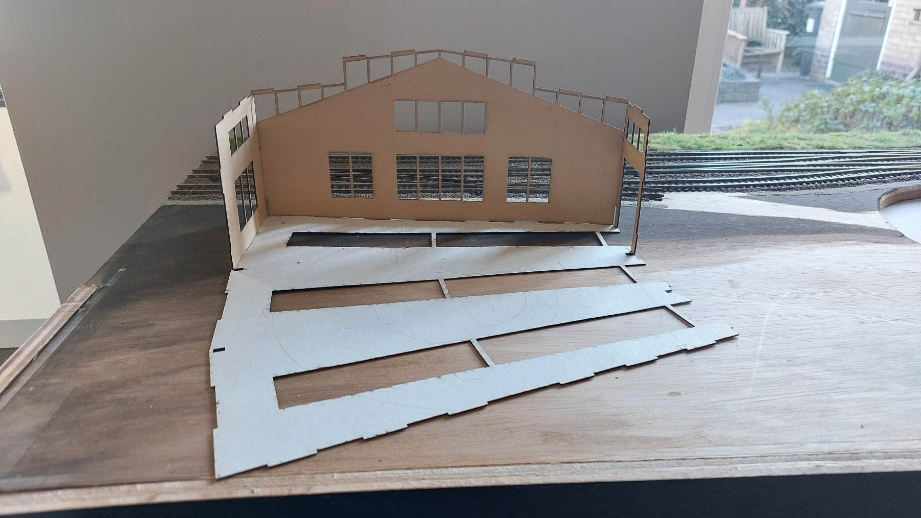

Maar toch een proefsneetje van de toekomstige locloods kunnen maken. De passing blijkt aardig goed.

Zo'n proefsnede blijkt toch wel echt nut te hebben. De verbindingsnokjes op de tussenspant blijken niet helemaal goed te zitten, met name onderaan.
Blijkbaar had ik me er tijdens het tekenen toch iets te makkelijk vanaf gemaakt. Maar het is vlot te herstellen.

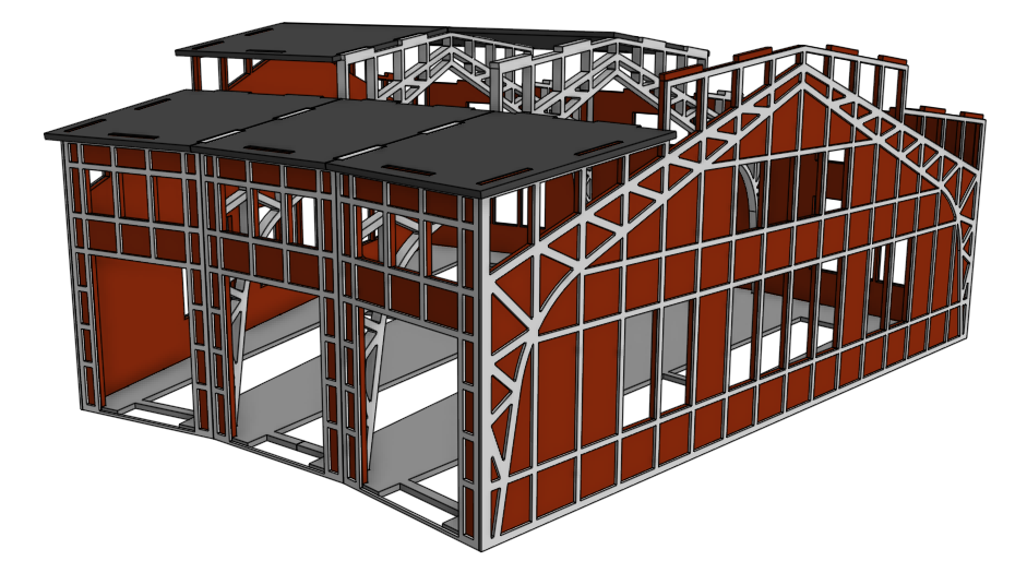

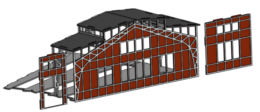

Het proefpassen kan ook digitaal.
Daar heb ik toch maar wat tijd aan besteed, om wat meer vertrouwen te krijgen of alles wel past.
En dan blijkt er toch nog hier en daar een kleine overlap tussen de onderdelen, wat natuurlijk niet hoort.
De meeste onderdelen in een "assembly" aan elkaar geplakt, ziet er zo uit:
Doordat er allerlei rare niet-haakse hoeken in zitten, waren er diverse kleine foutjes dus heel gemakkelijk ingeslopen.

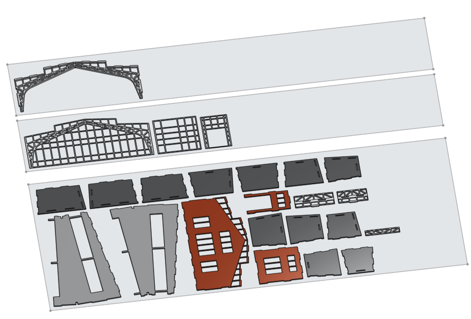

Die rare hoeken, geeft ook uitdagingen om voor de lasersnijder een goede tekening in het platte vlak te maken. Want een zijaanzicht van bijvoorbeeld de tussenspant of een bovenaanzicht van het dak, geeft een vertekend beeld.
Gelukkig heeft Onshape hier een hele mooie "Custom Feature" voor, genaamd "Auto Layout". Die legt alle onderdelen netjes in het platte vlak, op basis van de dikte gegroepeerd, van boven naar onder 4mm, 1mm, 2mm:
Dit kan één op één naar een drawing, die vervolgens naar PDF geëxporteerd kan worden.

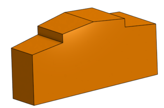

De "Box Joint" feature gebruik ik veelvuldig, maar hier dacht ik lui te kunnen zijn. Ik dacht voordelen te zien door de voor- en achterwand in hetzelfde vlak te tekenen als de zijwand.
De "Box Joint" feature vereist dat de onderdelen overlappend zijn, en dat is hier dus voor de wanden niet het geval. Daarom heb ik hier de nokjes inderdaad zelf getekend. De foutjes zaten overigens niet zozeer in de nokjes, maar meer in de breedte/hoogte van de wandjes daar waar ze schuin t.o.v. een ander wandje geplaatst worden... hier en daar een beetje trimmen dus. En de positie van de rails bleek niet goed gecentreerd  ::)
Normaal zou ik beginnen met het tekenen van een solide basisvorm, waar je handig de sketches voor de verschillende wandjes tegen de vlakken van dat basismodel kan plakken. Dat heb ik hier alleen voor de daken gebruikt.
