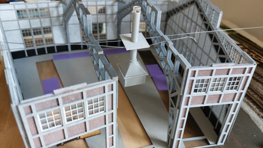

Een uurtje printen geeft dit resultaat:
Nog vijf van deze te gaan en dan handmatig de gaten op de juiste plek in de daken zien te boren..

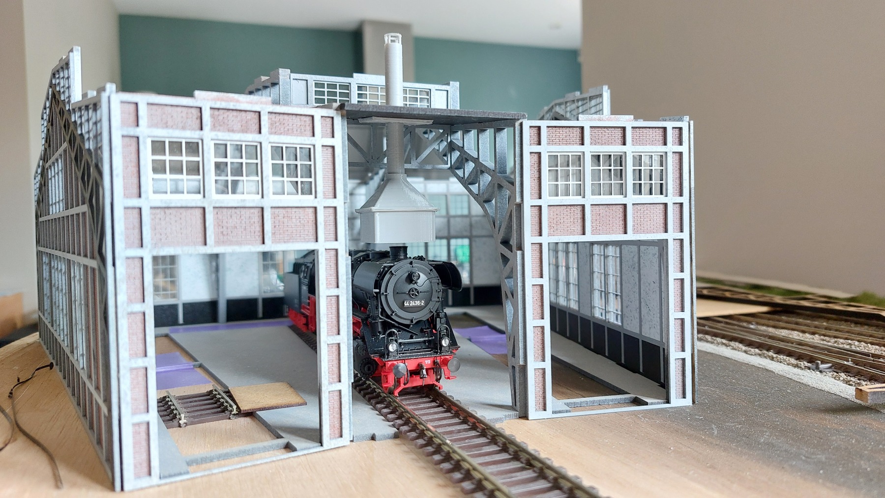

De 3e schoorsteen is bijna klaar. Ondertussen even geprobeerd met een 44-er die hier al binnen handbereik slingerde (want problemen met sound)
Die past er mooi onder zeg ik.
E.e.a. is zo ontworpen dat de onderkant van de kap even hoog komt als de bovenkant van de doorgang. De rails ligt nu nog zo'n 2 mm te hoog dus speling genoeg.

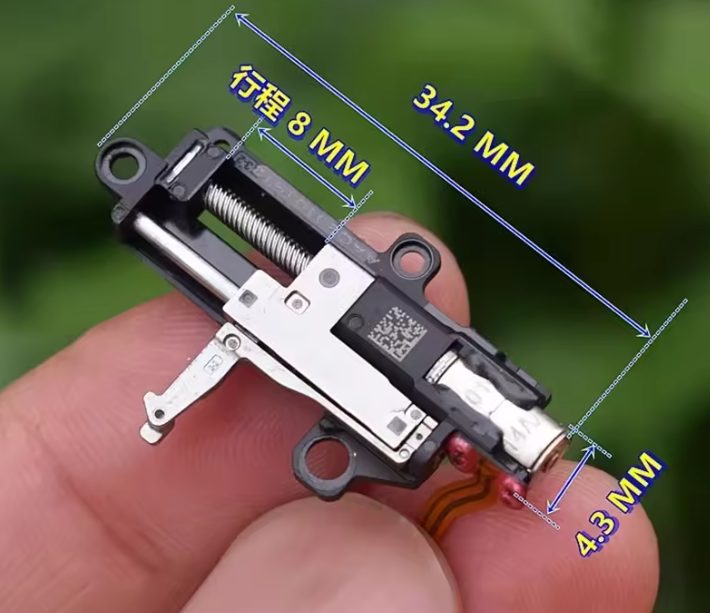

Ik dacht in eerste instantie aan iets dergelijks:
Maar die geeft slechts een slag van 7-8mm.
Wellicht is een klein stappenmotortje met een tandwieltje of worm handiger. Die zal denk ik wel iets sterker moeten zijn dan degene die in dit mechaniekje zit.

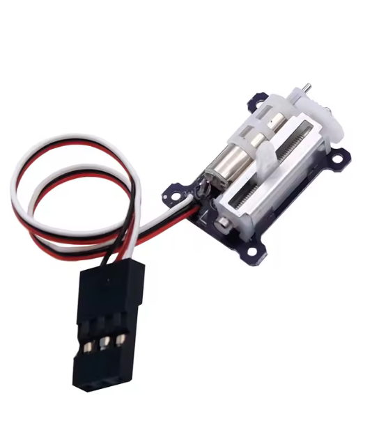

Is geheugendraad (memory wire) een optie. Misschien in lengte van de loods en dan een hefboomconstructie(tje). Of een micro lineaire servo Ikzelf heb ze wel eens gebruikt om wissels om te zetten, ze zijn redelijk miniatuur

Maar je hebt gelijk Jan. Een servootje is ook veel makkelijker om aan te sturen. Ik ga die eens opzoeken/bekijken.

Ik heb zojuist de servootjes besteld die janvanbemmel had voorgesteld.
