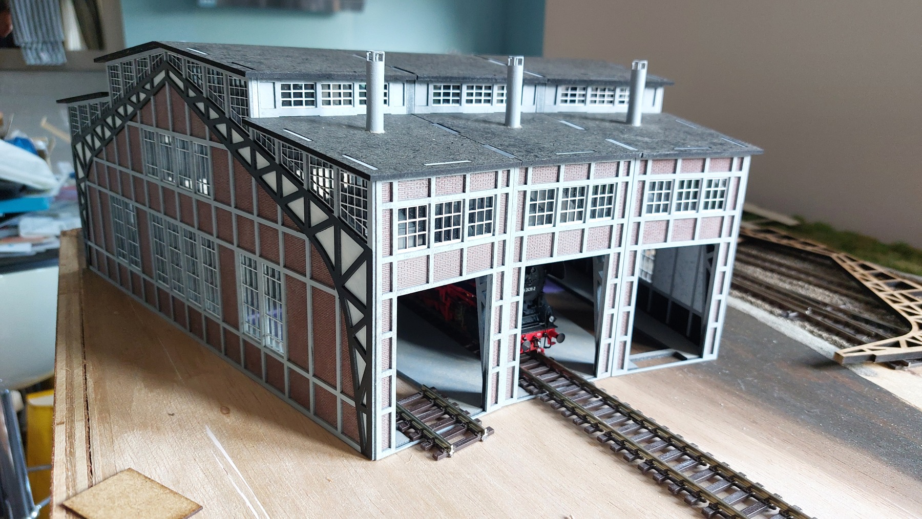

Voor het eerst alle onderdelen in elkaar geklikt. Past allemaal supermooi. Alleen de achterwanden, zijwanden en tussenspanten zijn al vastgelijmd.
Het begint er al aardig op te lijken.

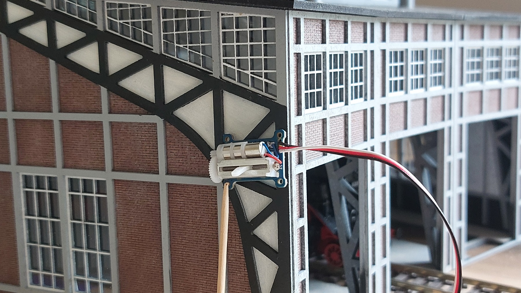

Om de deuren te kunnen bedienen heb ik de kleine servootjes besteld, dus het eerder getoonde mechaniek wordt het niet.
Het harsboard om de deuren zelf te maken, moet ik nog bestellen. Is Snijlab en het daaraan gerelateerde Lasersheets.nl werkelijk de enige die dat kan leveren?
En de deurscharnieren moet ik ook nog wat voor verzinnen...
De schoorstenen moeten nog voorzien worden van kapjes en wellicht nog in een andere tint grijs of metalic o.i.d.
En inderdaad, zonder schoorstenen zou het maar saai zijn. Bedankt voor de tip, Wim

Wordt een fraai bouwwerk
De loods zou toch 18 standen krijgen?
Heb je een linkje naar de miniservootjes?

wordt een prachtige loods

Tom, 18 standen zou wat veel van het goede worden, maar het zou geen extra tekenwerk behoeven. Het is dan meer van hetzelfde uitsnijden.
De servo's heb ik gekozen n.a.v. de tip van janvanbemmel, in
reactie #158
, bijvoorbeeld deze:

Citaat van: Overet op 25 May 2025, 20:08:43
Even ter voorkomen van aansturings- en aansluitproblemen.
De getoonde mini-motoren zijn
geen servo's, maar mini-steppers
en moeten ook als zodanig bedraad (5 draden ipv 3) en aangestuurd worden ?

Onderstaande is inderdaad een steppertje
De tip van janvanbemmel, waarvan ik de link heb gegeven, is als het goed is, wel een servo. Ik zie daar ook maar 3 aansluitdraadjes (zwart, rood, wit)

De servo's zijn al ontvangen!
Best lekker klein

Benieuwd hoe lekker die in de praktijk werken! De lineaire werking zou voor veel toepassingen handig kunnen zijn.
