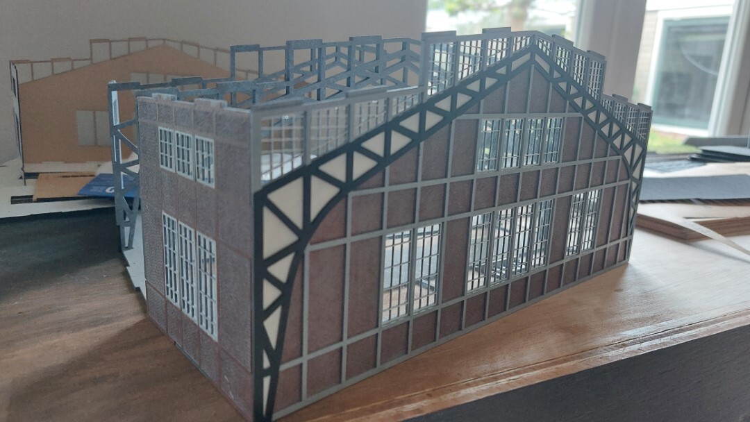

De eerste twee wandjes voorzien van kozijnen en ramen. Ondanks dat ik de ramen met kristal klear vastlijm, aangebracht met een cocktailprikkertje, zijn er toch enkele plekken te zien waar teveel lijm zat. Erg moeilijk om dat goed te doen...
Het engste was het vastlijmen van het frame op de zijwand. Dat moest in één keer goed, anders zie je lijmvegen op de bakstenen.

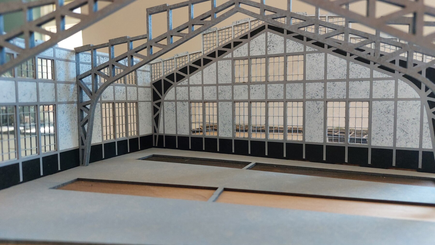

16 May 2025, 14:54:36 »
Gebaseerd op
deze foto
(3e foto op deze site:
https://mariusbroos.nl/Roosendaal/Loods%20SS.html
) heb ik de binnenzijde van de wanden ook voorzien van wat kleur en een framewerk. Hoewel de onderrand denk ik baksteen had moeten zijn, heb ik die simpel even zwart gespoten.
En de ramen zitten er nu ook allemaal in.

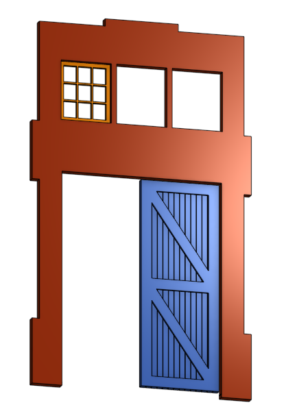

Reactie #144 Gepost op:
16 May 2025, 17:12:37 »
Graag gedaan Ad. Die site had ik ook eerder willen ontdekken. Alhoewel, dan was ik waarschijnlijk nooit aan deze loods begonnen vanwege de vele details.
Zojuist even een deur getekend. Twee laagjes van 1mm MDF wordt te dik, denk ik. Dunner materiaal heb ik niet.
Dan wordt die deur waarschijnlijk een gevalletje 3D-printen. Dan kan ik de scharnieren wellicht ook meteen meeprinten. Eén laagje PLA in de juiste richting printen, laat zich prima buigen en vermoedelijk houdt dat ook wel vele buigbewegingen vol?
De bouw van
Museumdepot Beekbergen in H0
Onshape Modelspoorgroep
Onshape Gebruikersgroep
Berichten: 6671
Re: Draaischijf uit de 3D-printer en met Arduino besturing
Reactie #145 Gepost op:
16 May 2025, 21:54:12 »
Voor mijn locloods heb ik wel twee keer 1mm gebruikt. Wil je dunner, kijk dan eens bij het Snijlab. Harsboard is 0,5mm dik. Prima materiaal.

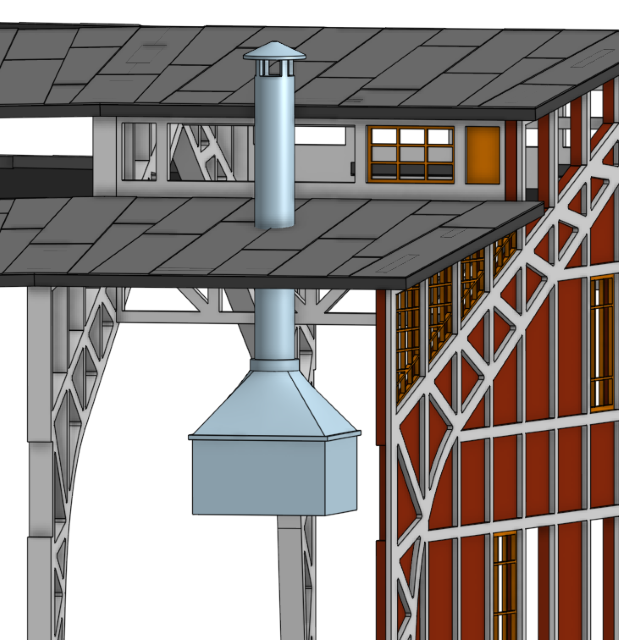

Twijfel....
De loods met of zonder rookkappen en schoorstenen?
De bouw van
Berichten: 26814
Eens komt het goed.
Reactie #149 Gepost op:
17 May 2025, 23:38:11 »
Ik zou zeker voor rookkappen en schoorstenen gaan!
Veel mooier dan zonder.
