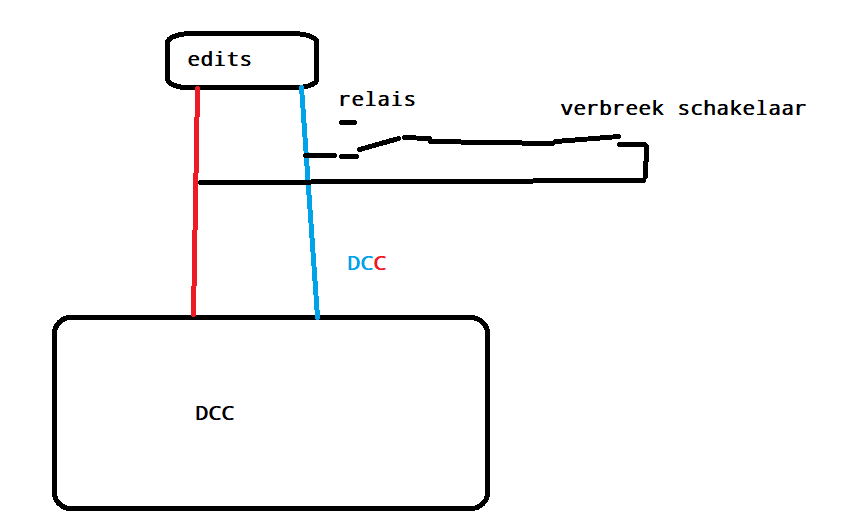

Berichten: 5228
Re: Edits booster met Digikeijs Dr5000
28 February 2023, 21:23:34 »
Nee je relais is prima, het is trouwens een wisselcontact dus je zou simpelweg het andere contact kunnen gebruiken. Dat lost alleen niets op.
We doen het verkeerd. Volgens mij heb jij de DCC draden van de DR5000 kortgesloten met het relais. Dat helpt welliswaar bij het afsluiten maar je kan nooit meer opstarten. Als je namelijk de DCC lijntjes kortsluit van de DR5000 kan de booster nooit meer op gang komen om het relais te bekrachtigen. Geen Kip -> geen ei, geen ei -> geen kip
Op die DR5000 zit een B-bus aansluiting. Die heet Pb om een of andere reden. Dat is een 3 polige cde bus. Dit gaat alleen werken als je buitenste aders van die bus kortsluit met het relais. Zo vertel je wel aan de DR5000 er is korstluiting, maar door niet de DCC draden te hot-wiren, kan wel de booster worden geactiveerd die dan het relais bekrachtigd en daarmee de kortsluiting opheft.
Je moet dus even op zoek naar een oude 4p telefoon kabel en die door midden knippen en aansluiten op het relais.
Zoals je het nu heb, kan het wel werken maar dan moet je met een schakelaar het relais contact onderbreken tijdens het opstarten. Ietwat omslachtig, maar wel werkbaar.
(dat onderste ding is dr5000)

Berichten: 27163
28 February 2023, 21:38:07 »
Bas, even een opmerking over je tekenkunsten. Ik vermoed dat dat plaatje in Paint is gemaakt.
Als je bij het tekenen van een lijn de shifttoets vasthoudt, dan wordt de lijn precies horizontaal of verticaal of onder 45 graden.
Berichten: 5228
28 February 2023, 21:39:02 »
dat wist ik niet! Het werkt ook nog!
