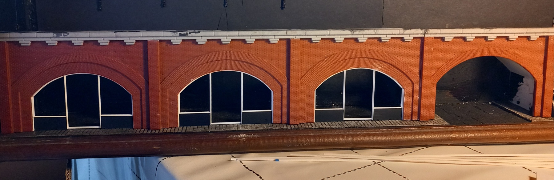

Wilde eigenlijk aan de kozijnen beginnen, maar de plafonds erin gemaakt en de verlichting erin gewerkt. Anders zit dat steeds in de weg met verdere werkzaamheden. Plafonds gemaakt van oude lamellen (daar zijn ze weer
) gat erin gesneden, lampjes gefixeerd met secondelijm en na droging afgekit met antraciete polymax want dat was over van een 1:1 klus. Die lijm heb ik ook de stenen mee gelijmd en randen mee afgekit in de lijst, tegen het doorlekken van de verlichting bij o.a. de rails die boven de winkeltjes loopt.
De plafonds daarna met dezelfde lijm aan de wanden gefixeerd.
De geveldelen moet nog zwart karton in tegen het doorschijnen:

De grootste stukken inmiddels met zwart karton beplakt, was nog over van de achtergrond. De randen tussen plafond en gevel doe ik later met dichtmaken/ vastmaken van de gevel, de antraciete kit moet nog op
Ook alvast met de kozijnen begonnen, toch wel het leukst om te doen, dan zie je tenminste wat je gedaan hebt, in tegenstelling tot het karton, verlichting en binnenplafonds.

Kozijnen zijn weer iets verder:
