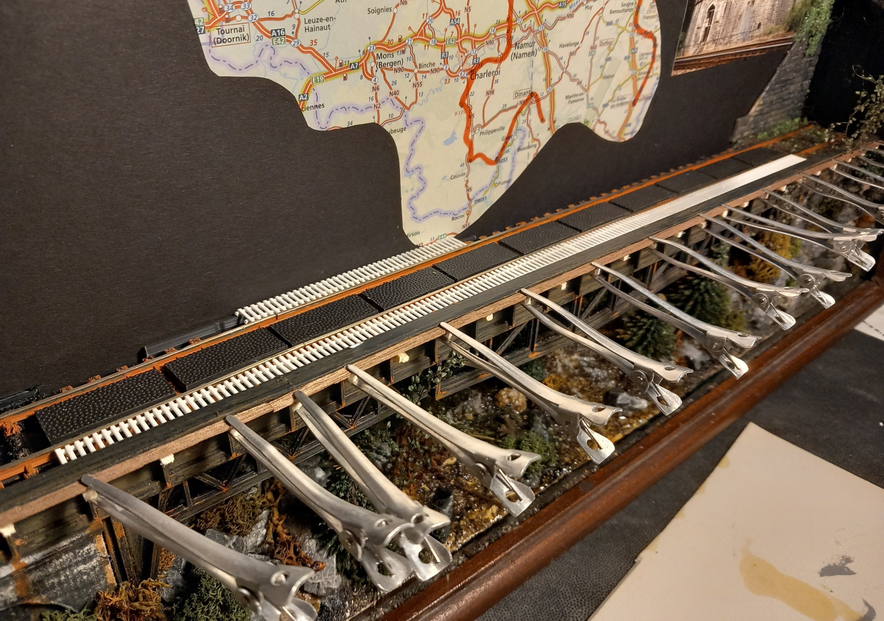

Inmiddels 35 stukjes lucifer in de rand gelijmd, deze maat paste precies in de rand en om te laten lijken dat het zo hoort, boven iedere rib van de zijkant van de brug, een lucifer steuntje gemaakt. Daarna echt houten plank erop. Wel in de lengterichting, ik had geen zin om 600 korte stukjes te nemen. Straks de leuning er nog tegenaan en de abseilende figuren kunnen nu mooi vanaf de leuning gaan abseilen.

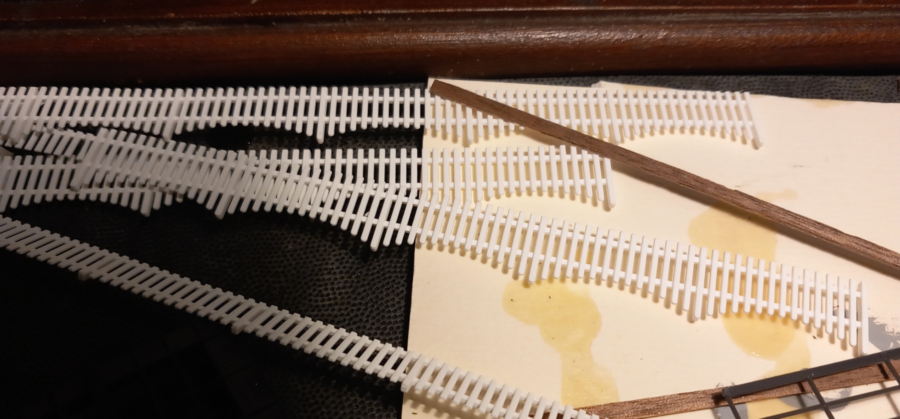

Tussen het spoor wat 'roosters' gemaakt van fietstasbodem. Het moet straks voor roosters doorgaan in ieder geval, want je ziet 90% toch niet meer als de NMBS trein erop staat. Er lagen ook nog wat stukken tuinhek, ooit gekocht voor hekjes op de smederij van de scheepswerf. Daar was nog wat van over, en bleken precies de dikte van de spoorails dus zo op de bielzen gelijmd. Straks een roest kleurtje erop dan kunnen het looproosters in de brug geweest zijn voordat er een nieuw looprooster met leuning aangebouwd werd. Die nieuwe lag buiten de brug dus veiliger voor de eventuele voetgangers. Deze hekjes heb ik gebruikt:
En langs de rails ziet het er dan zo uit, het korte stukje langs de achterwand, ik had tekort voor het hele stuk, en dit stukje is straks iets van zichtbaar tussen loc en wagon. De rest zie je toch niet meer:
Het water heeft inmiddels 2 lagen jachtlak gehad, met een platte schroevendraaier in de lak, afstrijken, en het bolletje lak wat erop ligt op de juiste plek laten lopen door de schroevendraaier iets schuin te houden. Daardoor kan je goed achterin en tussen de takjes komen. Ziet er nu zo uit:

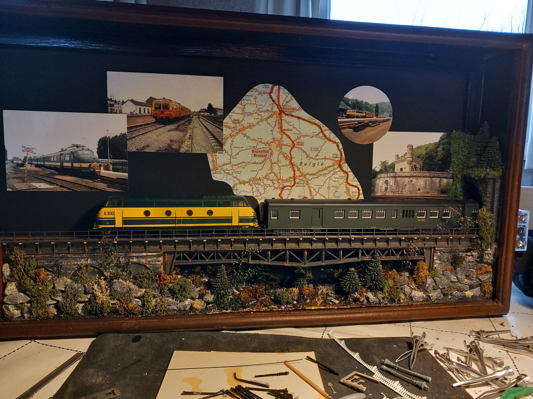

Leuning op zijn plek. NMBS deel schiet aardig op, nog figuren plaatsen, leuningen & brugdek schilderen, en loc en rijtuigen vervuilen.
Maar eerlijk gezegd jeukt het om de kozijnen van het hofpleindeel te gaan maken. Dus het kán zijn dat ik daar eerst mee ga beginnen. NMBS deel is leuk voor een keer, maar geef mij de jaren 50 maar

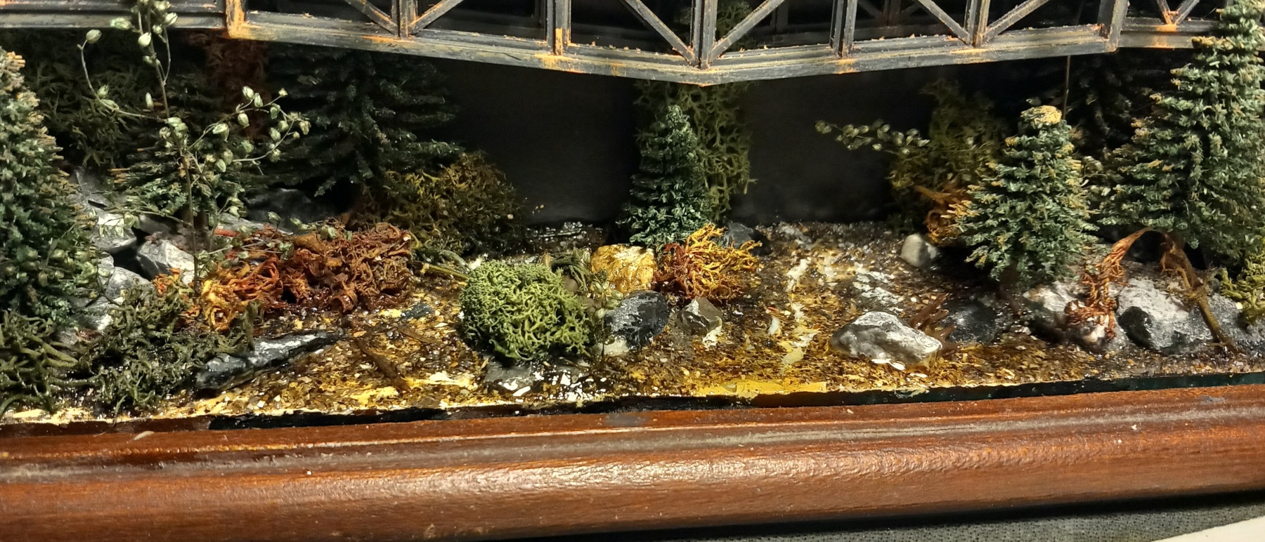

Brugleuning geschilderd en brugroosters en draaistellen toch maar vast wat roestkleur gegeven:

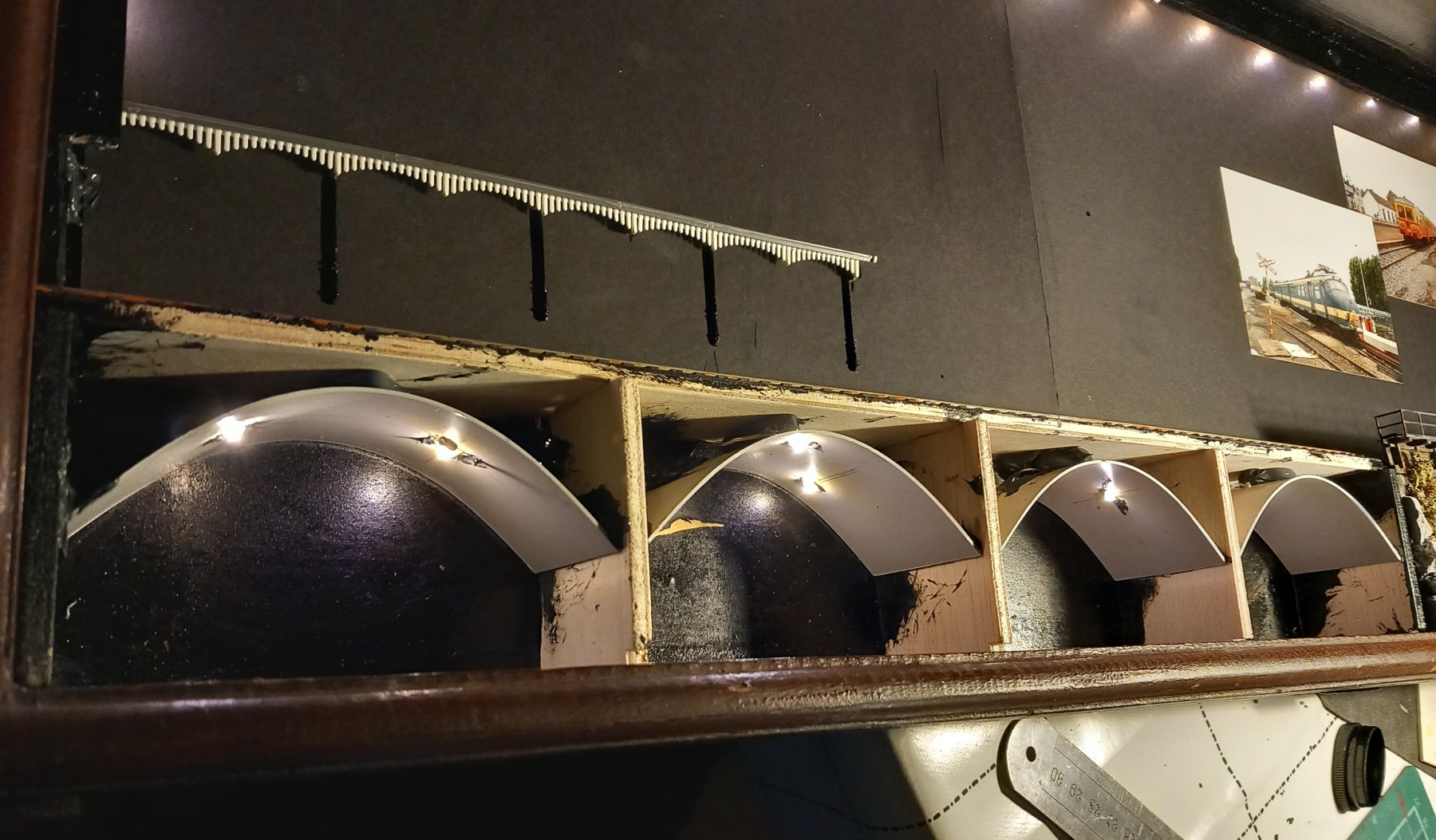

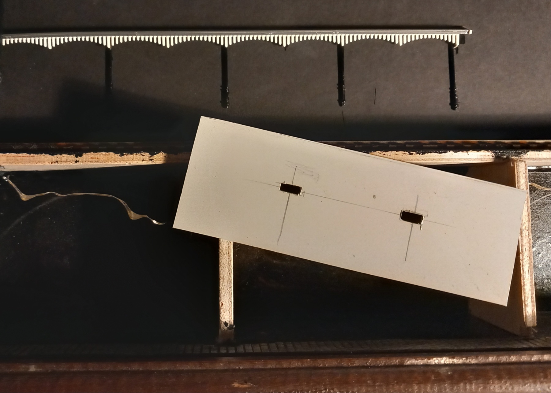

Daarnaast van restant van hekjes waar ik de brugroosters van gemaakt heb, een perronoverkapping aan het maken voor bij de blokkendoos. Dit wordt een perronoverkapping van slechts 1cm breed en komt tegen de achterwand van de houten lijst.

Ondertussen de perronoverkapping op zijn plek. Toevallig komen de bogen precies overeen met de dakventilators van de mat '24.

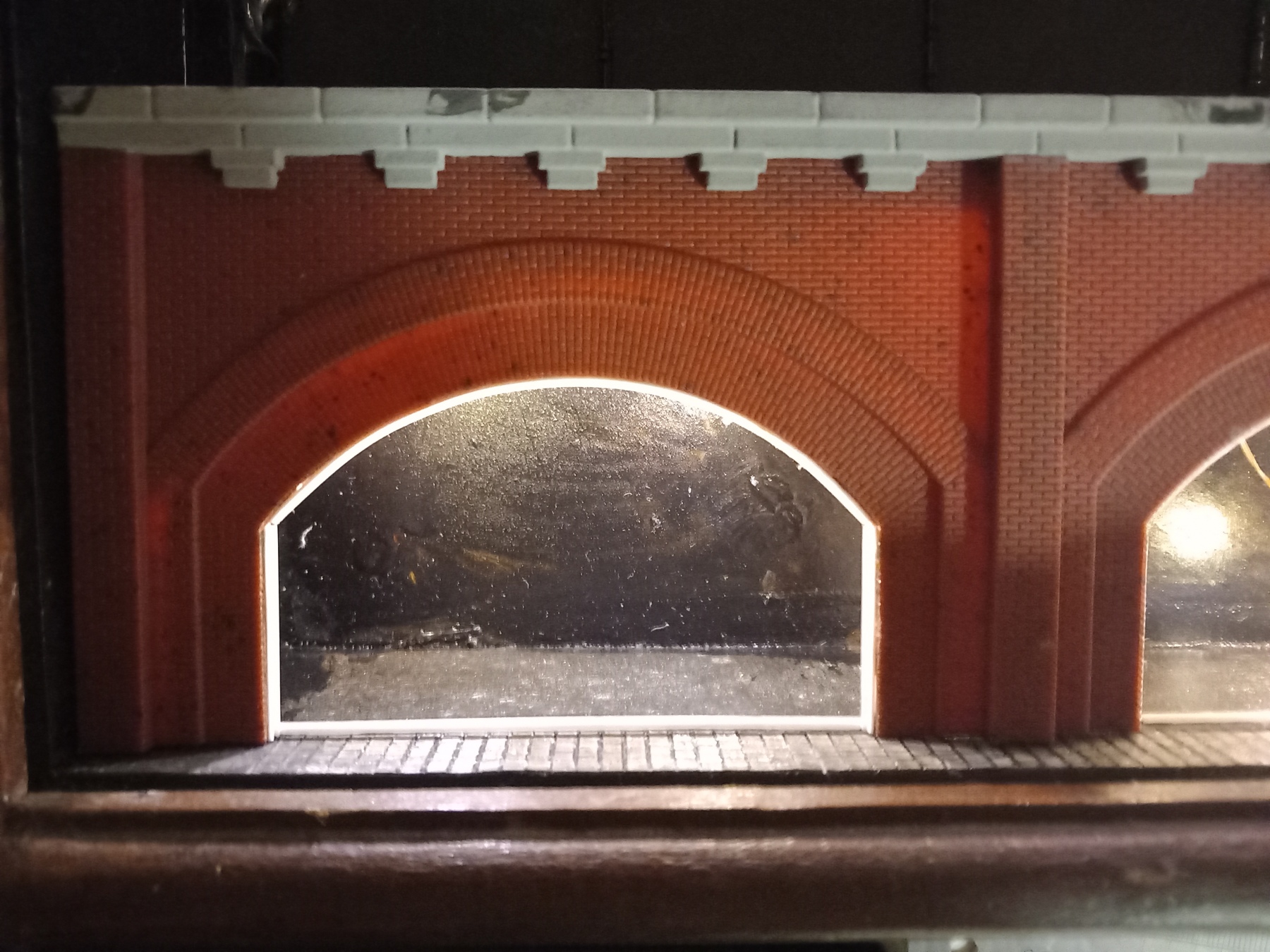

Wilde eigenlijk aan de kozijnen beginnen, maar de plafonds erin gemaakt en de verlichting erin gewerkt. Anders zit dat steeds in de weg met verdere werkzaamheden. Plafonds gemaakt van oude lamellen (daar zijn ze weer
) gat erin gesneden, lampjes gefixeerd met secondelijm en na droging afgekit met antraciete polymax want dat was over van een 1:1 klus. Die lijm heb ik ook de stenen mee gelijmd en randen mee afgekit in de lijst, tegen het doorlekken van de verlichting bij o.a. de rails die boven de winkeltjes loopt.
De plafonds daarna met dezelfde lijm aan de wanden gefixeerd.
De geveldelen moet nog zwart karton in tegen het doorschijnen:
