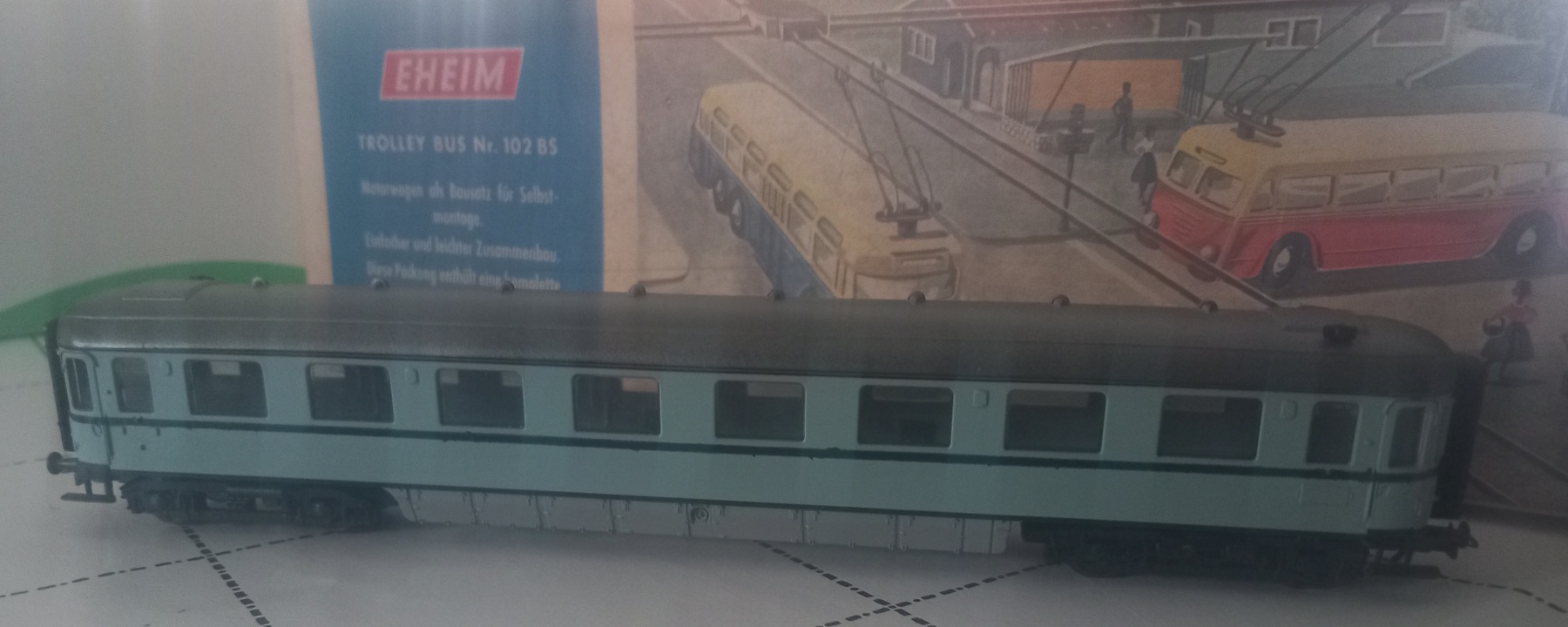

Net de plan d ontvangen, blijkt er geen interieur meer in te zitten :-\
Nou ja, dan scheelt het gelukkig dat die in de werkplaats komt, dan kunnen we er nog een draai aangeven dat het interieur nog geplaatst moet worden... ;D
En tis een donker dak, nog ff nakijken of dat klopt, want m'n vorige had een licht dak. Of weet iemand dat?

Bij mijn weten is plan D geleverd met een licht dak. Alleen bv de Bolkoppen hebben tijdens de oorlogsjaren een donker dak gekregen, maar plan D is na de oorlog gebouwd. Pas later (medio jaren 50) is het plan D spul Berlijns blauw geworden, met donkere daken.
Dus, origineel moet het lichter zijn qua kleur denk ik.
Rogier

Inderdaad een licht dak. Maar bij turkooise rijtuigen zie je op foto's wel donkere daken vanwege het vuil, maar dan waren de rijtuignummers op de kopse kanten van het dak vaak wel vrij en schoon gepoetst.

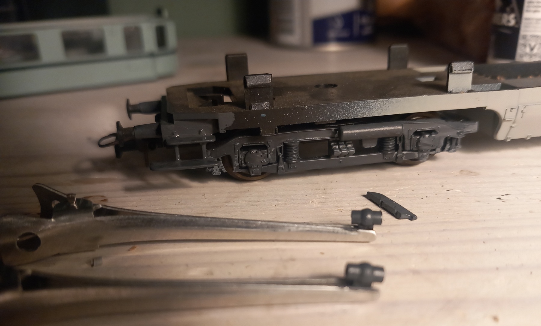

Plan d gelijk maar uit elkaar gehaald, dakventilatoren eraf en draaistellen donkergrijs gemaakt ipv zwart.
Later voorzichtig de deuren open maken.
Vouwbalgen eraf gehaald, kijken hoe we dat af kunnen werken, dak staat inmiddels ook in een lichtere kleur te drogen.

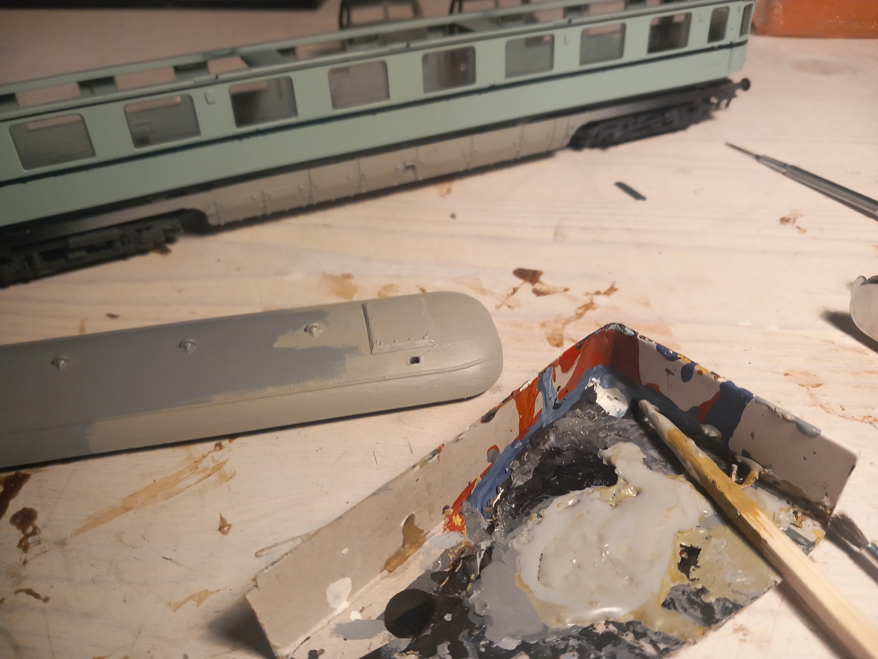

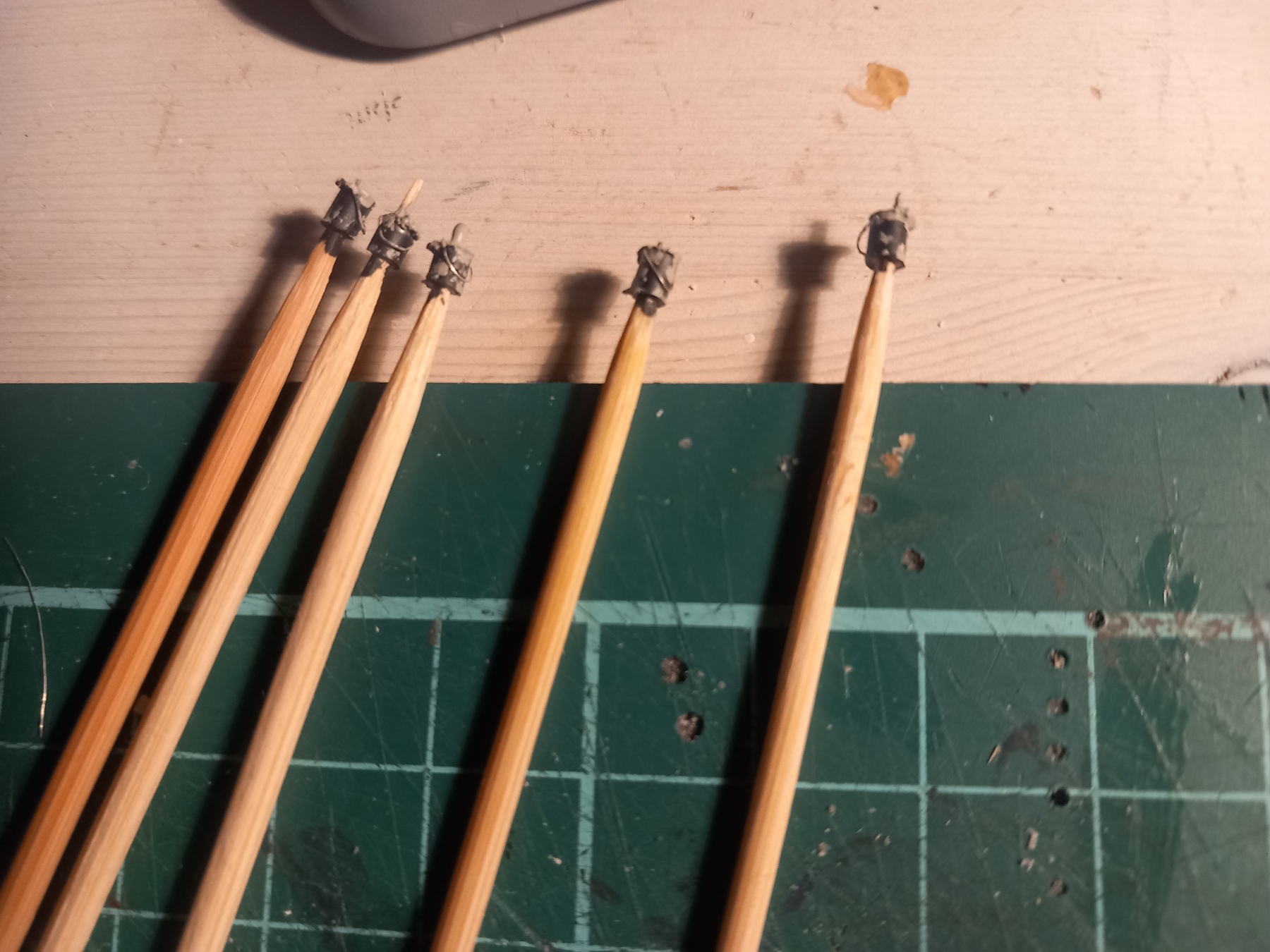

Lekker aan het rommelen met de plan d. Dak in lichter grijs als grondlaag, begin gemaakt met de eindkleur ( beetje zitten mengen tot het op de kleur van de onderzijde leek, revell geel mat 16 gemengd met vallejo sky grey. Jazeker gewoon olie en waterbasis door elkaar... De preisers mogen hem af gaan maken :D

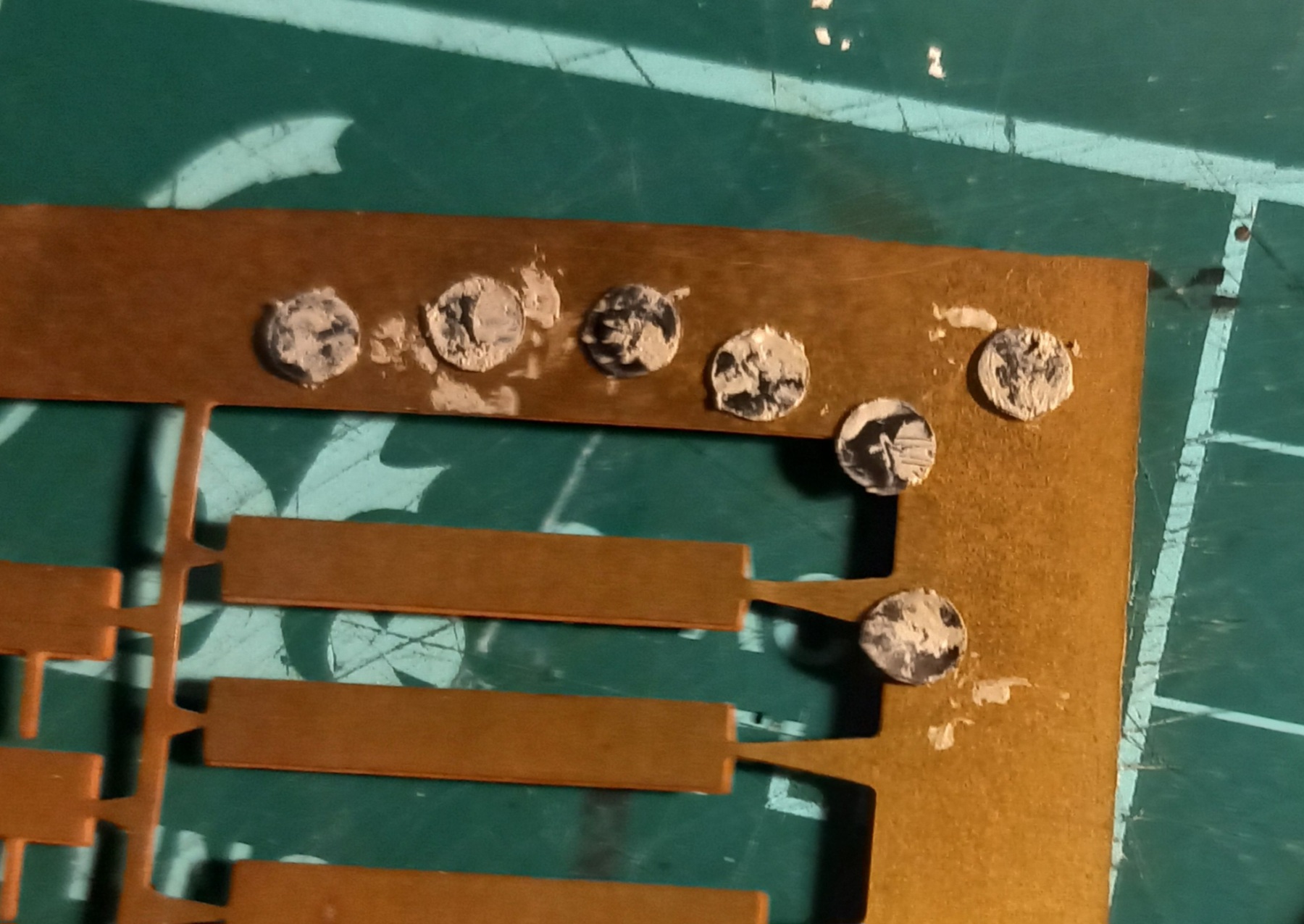

Had nog wat verf van de eindkleur over, dus als een haas ff paar verfbussen (anders hebben de preisers niks) gemaakt uit 2,4mm evergreen buis, in de zwarte vallejo primer. Meteen van dun ijzerdraad hengseltjes gevouwen en met zwarte primer gifixeerd. Dan wat verfrestant van het dak erin en erover zodat het er een beetje knoeierig uitziet.
D'r moeten natuurlijk wel deksels bij, dus uit zwart 0,25mm evergreenplaat stuk of 7 deksels geponst en ook wat verf van het dak erop.
  • Berichten: 3388

Erg fraaie details!
