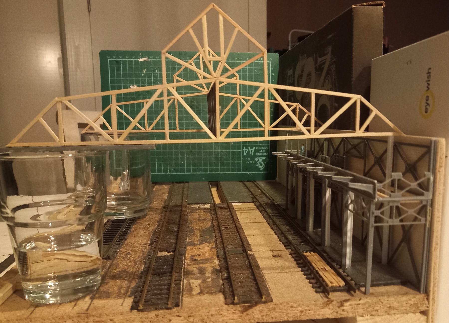

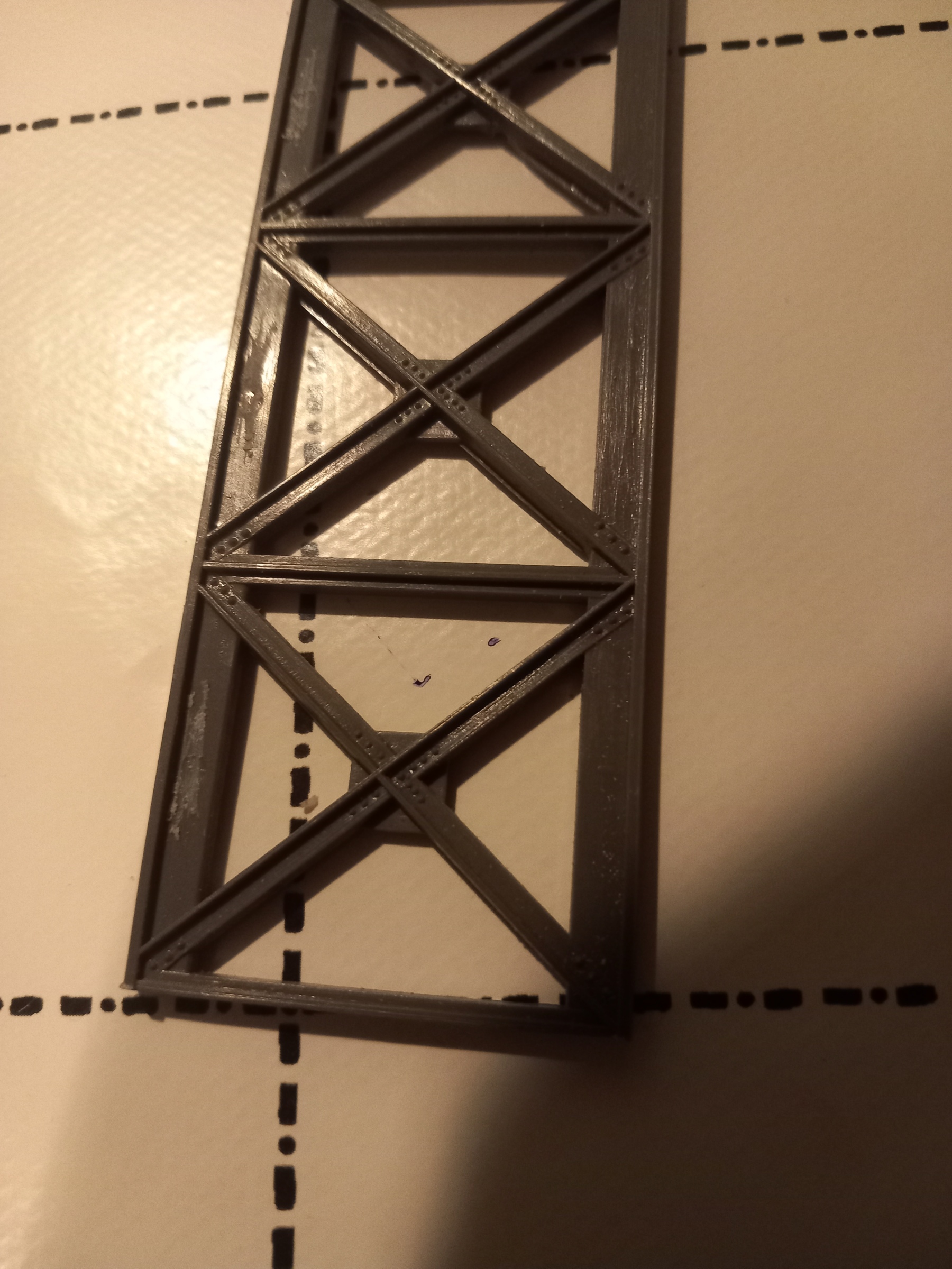

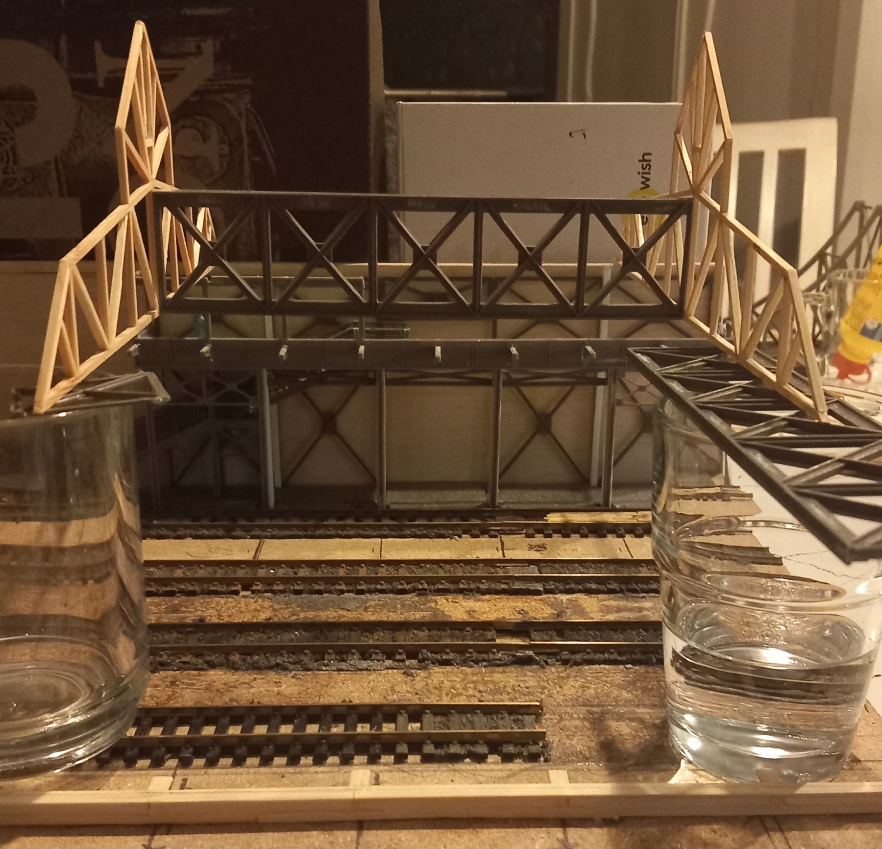

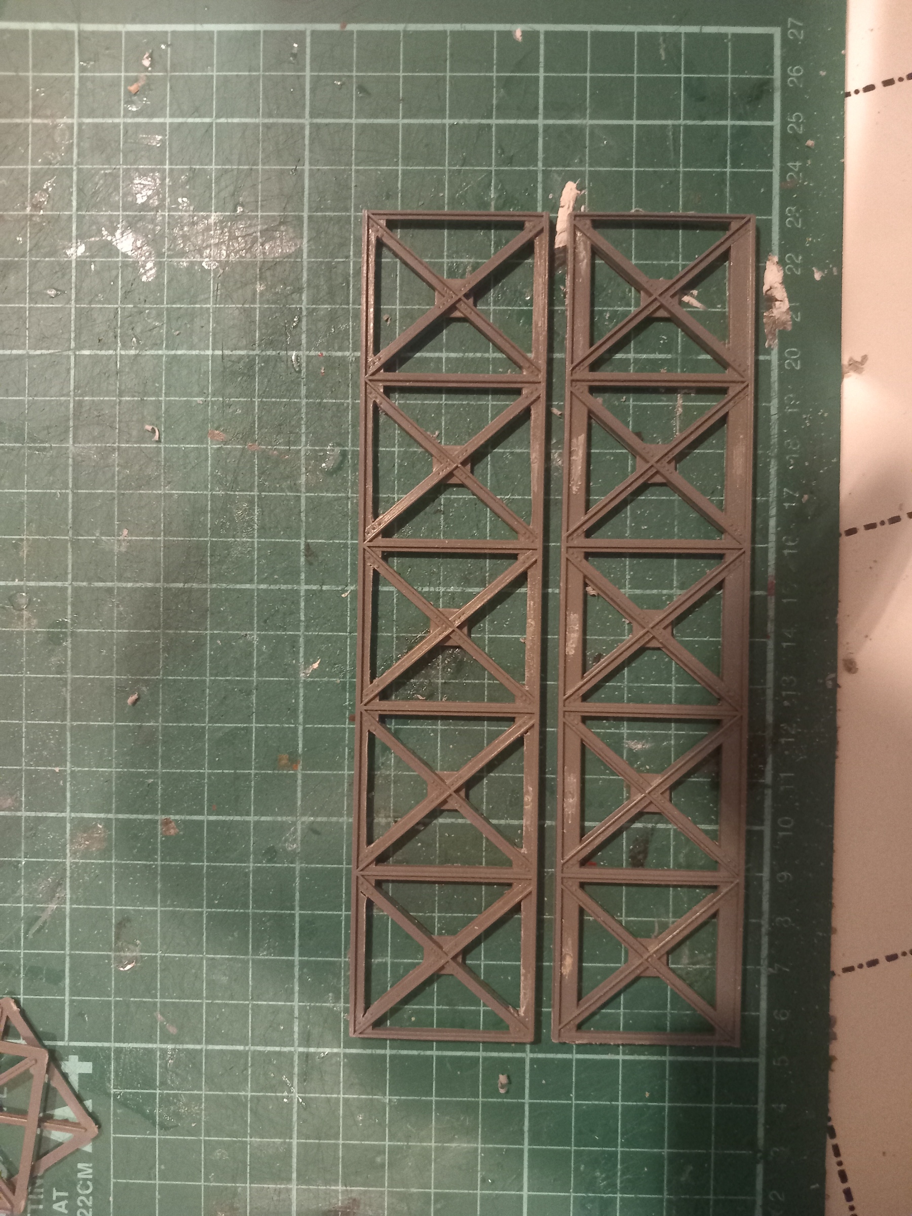

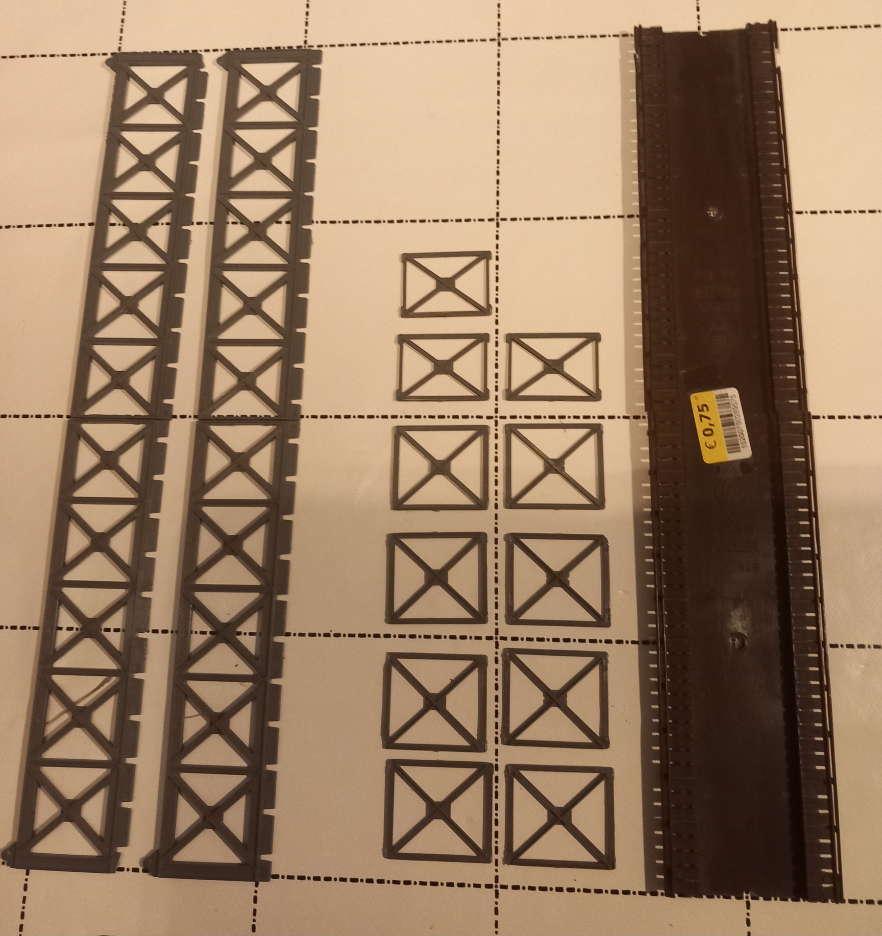

Deze brug gaat nu uit elkaar:
De schoren die hierin zitten komen in het dak, zijn er nog te weinig maar zag bij een andere kringloop laatst zo'n zelfde brug, toen niet gekocht. Hopelijk staat die er nog eind januari, dan ben ik daar weer in de buurt...
De staanders van evergreen die tijdens verbouwing hier thuis beschadigd zijn, zijn niet meer te redden. Wat ervan over is, wordt stelling materiaal zodat ik ze niet voor niks gebouwd heb.
Ipv de staanders, ga ik terug naar een eerder idee, namelijk oude type Märklin bovenleidingsmasten. Deze wil ik verbouwen tot staanders. Ze lijken redelijk, ze lopen alleen iets taps naar boven ipv recht. Maar denk dat dat de pret niet mag drukken, en ze zijn stevig genoeg om het dak te kunnen dragen zonder om te buigen.

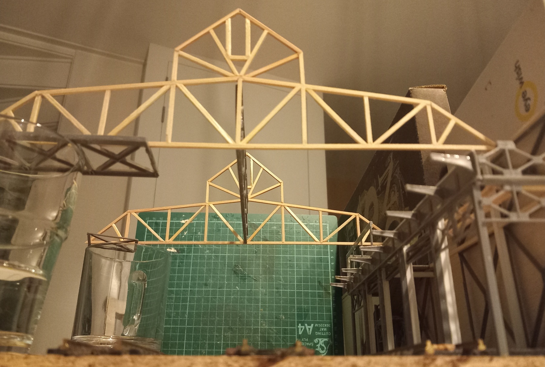

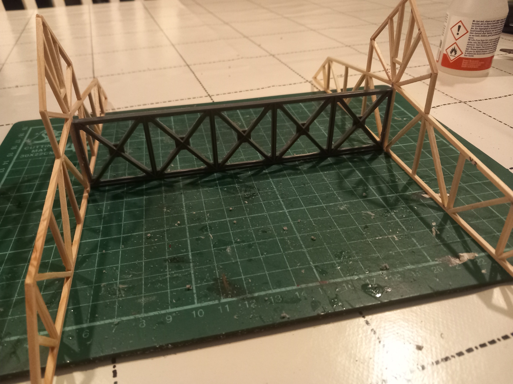

Dit zou het dan zo'n beetje moeten worden. 13 spanten wordt erg veel om straks nog goed doorheen te kunnen kijken, dus nu ff los in elkaar gezet met 5 spanten (zijn nog niet allemaal af) en 1 middenspant van de oude brug. Dat overbrugt mooi de hele loods. Er komen nog wat losse schoren tussen hier en daar, die naar buiten toe wat fijner zijn.
De rij die nu in het middenstaat, wordt nog minder grof, alle overtollige stukken moet ik er nog afsnijden.

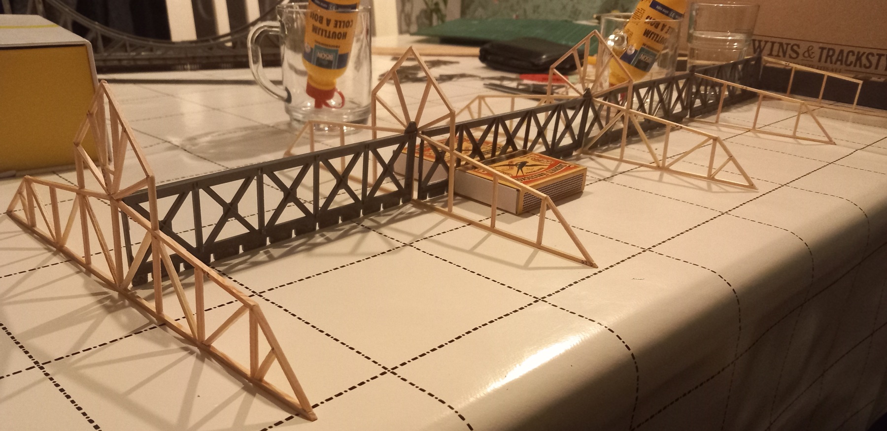

Ondertussen bezig met de dakspanten, het eerste setje was klaar dus meteen maar ff aan de schoren van de brug gezet. Tis iets grover als gepland, maar geeft wel meteen een stevige verbinding, iets wat ik met luciferhout niet voor elkaar zou krijgen op deze lengte. Voorlopig 'hout' ik het bij 5 spanten. Dan passen m'n handen er nog redelijk tussendoor. En als ooit alles in elkaar zit, kan ik er altijd nog een paar tussenmaken.
Als ik alles exact op schaal na zou bouwen, moet er om de 5,3 cm een staander met spant. Op de 1:1 foto's een imposant gezicht al dat staal, maar in 1:87 van bovenaf toch iets anders. Temeer omdat er nog 2 bovenloop kranen gepland zijn. En divers materieel in aanbouw. Dan wordt het een enorme berg spaghetti als je dat er allemaal inbouwt, dat had ik tevoren niet zo in de gaten.
Maar ik hoop dat straks alles bij elkaar, een beetje ergens op een Werkspoorloods gaat lijken. Als het dak uiteindelijk toch te grof oogt bij de rest van het interieur, kan ik mogelijk later nog een nieuw dak gaan maken. Maar ga het eerst zo proberen hoe dat uitpakt.

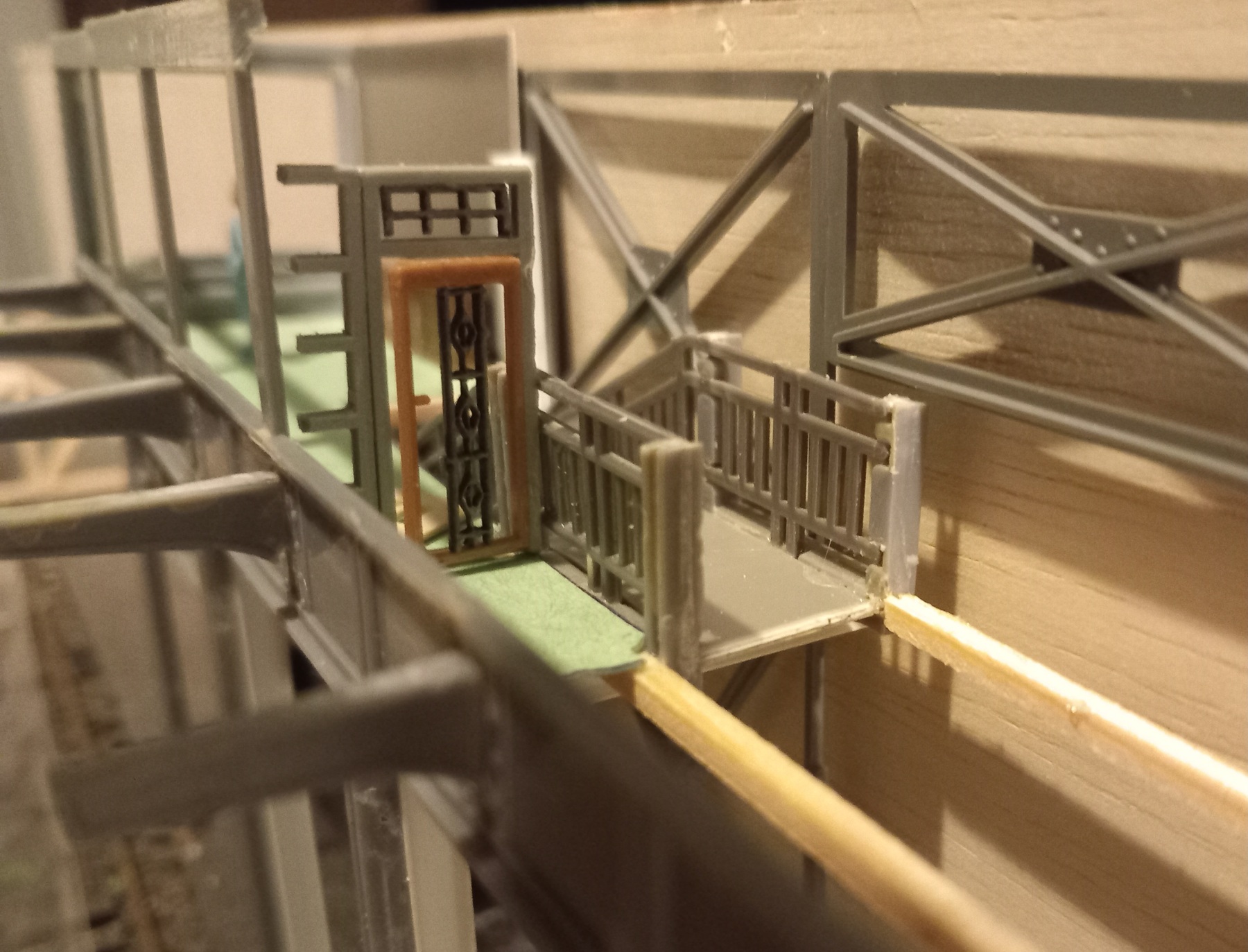

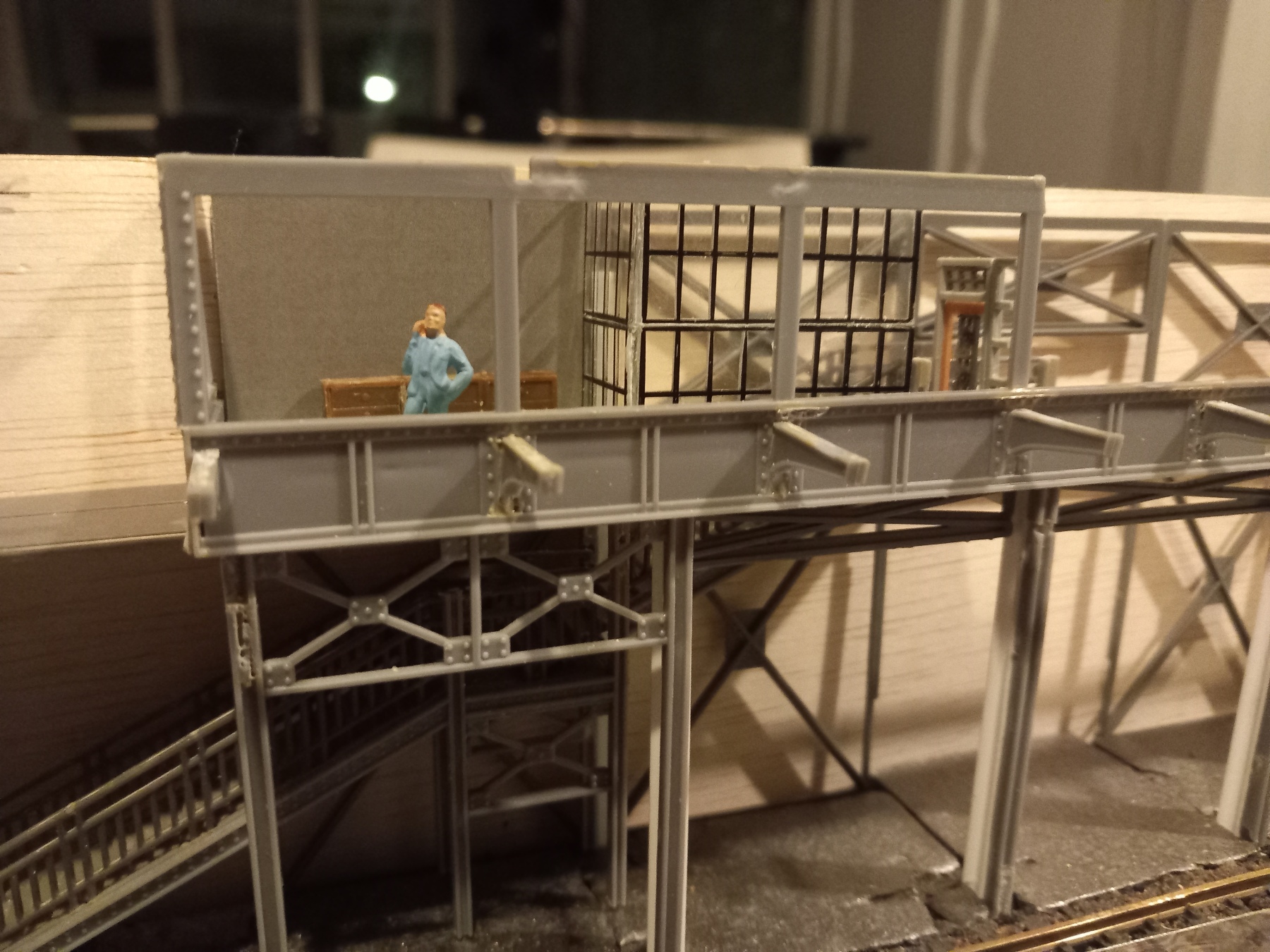

Foto vergeten, bij deze:
De vloer in het kantoortje ook vast erin gemaakt, komt iets van vloerbedekking, linoleum ofzo, in. Naast de trap komt een deurtje als ingang van het kantoortje.

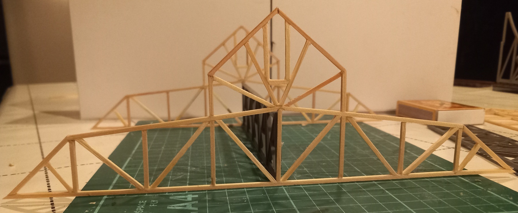

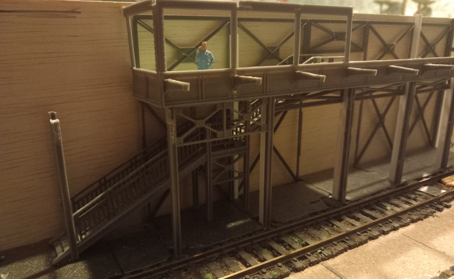

Uit Preiser oogpunt wordt 'ie toch nog best wel hoog...
Eerste setje ff los op de wanden, gewoon benieuwd om te zien hoe het staat:
En benieuwd wat jullie ervan vinden, is het grijze deel toch niet nog te grof? Of zo doorgaan. Zelf twijfel ik nog, maar miss ook wel omdat ik in m'n hoofd had alles op te bouwen uit styreen, en hier gewoon aan wennen moet.

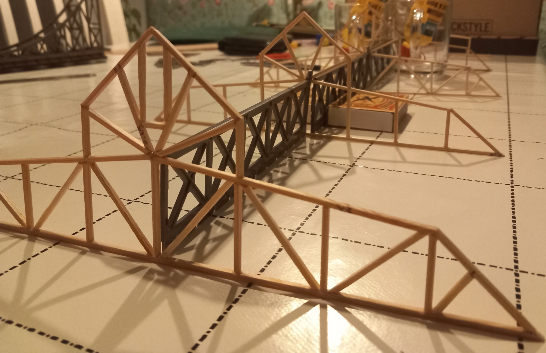

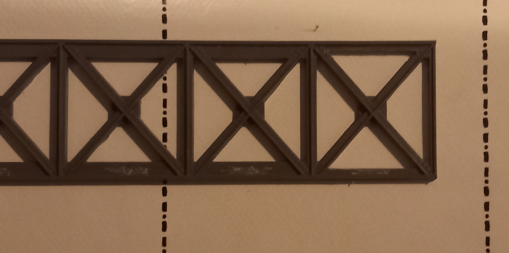

Omdat ik er anders niet van kan slapen, toch even 1 wat ruimer gezaagd & gesneden, de meest rechtse:
En meteen de scheef gegoten randjes van de tegenliggende schoren verwijderd:
Wat denkt u, zal dit beter zijn? Of blijft het dan te grof? Tis een hoop zaagwerk maar als het dan een verbetering zou zijn, moet dat maar gebeuren.
einte
Tijdperk II - III
Berichten: 664
Re: Nederland jaren 50 op basis van mijn roots
Reactie #805 Gepost op:
07 January 2025, 07:49:23 »
Vind de afgezaagde deel toch wel wat mooier staan, toont niet zo massief!
Groeten Einte

Top! Bij deze gelijk mee gestart, het deel wat gister ertussen heb gelijmd als eerste aangepakt:
Idd minder massief. Minder 'brug' ook. De kleine driehoekjes laat ik zitten ivm stevigheid, want dat wordt al minder nu de zaag erin gaat. Maar 't zicht wil ook wat. De 3 klinknagels in een rijtje op iedere hoek, klopt nu eigenlijk niet meer. Maar dat zie je na inrichting nauwelijks terug. Daarom vind ik die oude ( voetgangers) brugdelen wel wat hebben, meteen een berg klinknagels in de loods.

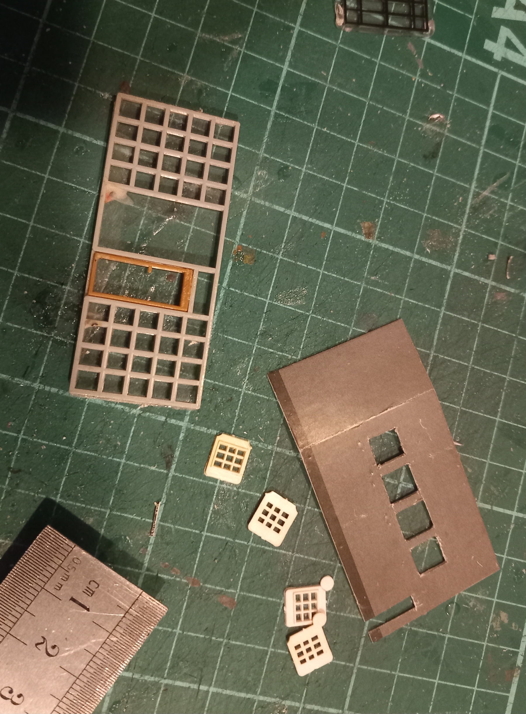

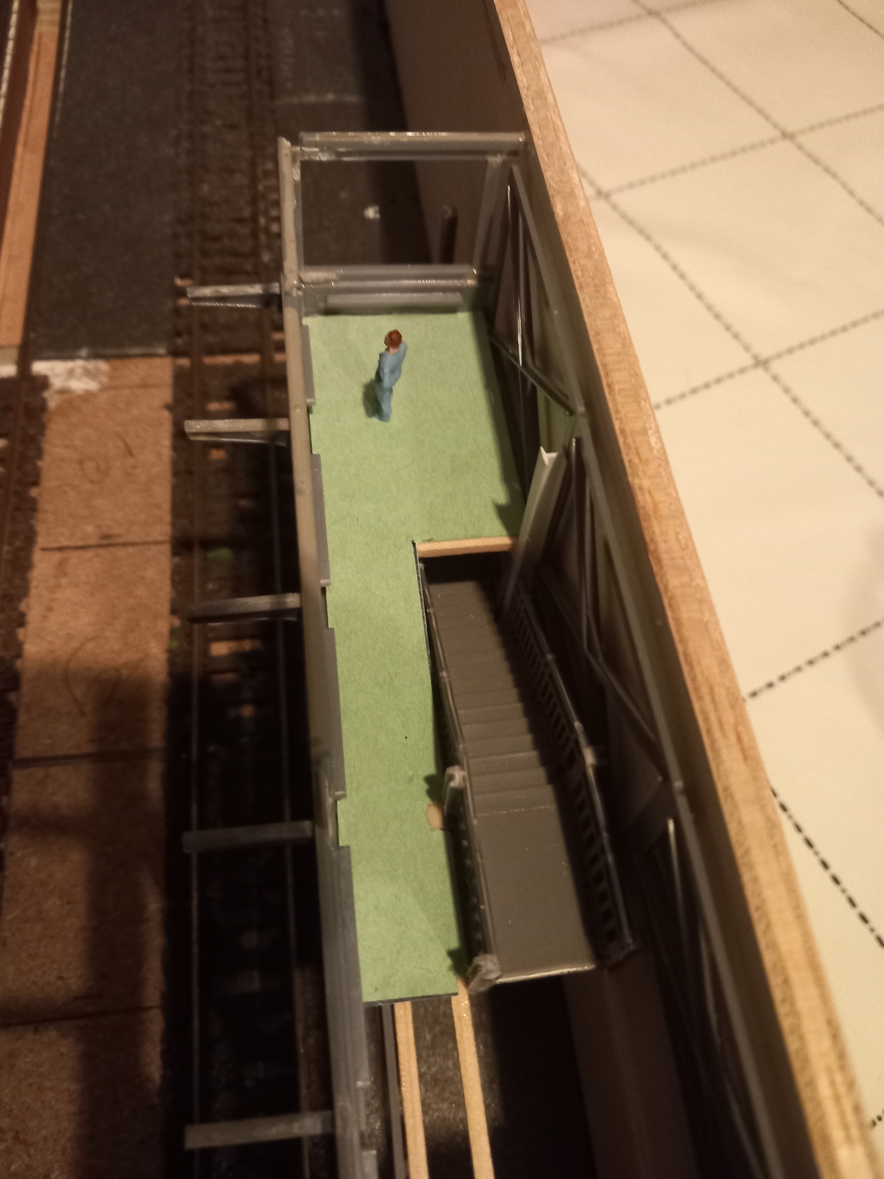

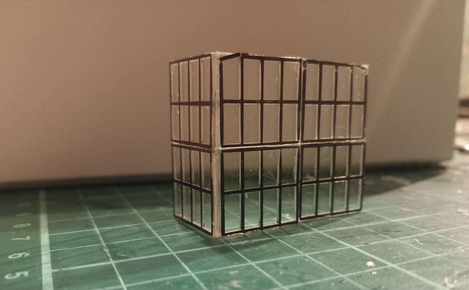

Was vanavond begonnen aan een muurtje van karton, in het kantoortje. Met wat kleine raampjes erin. Maar het snijden ging niet zoals gewenst. En ik vind een muurtje zonde van de trap erachter. In de rommeldoos zitten spitten, kwam ik dit muurtje met deur tegen. Ernaast ligt het mislukte kartonnen muurtje.

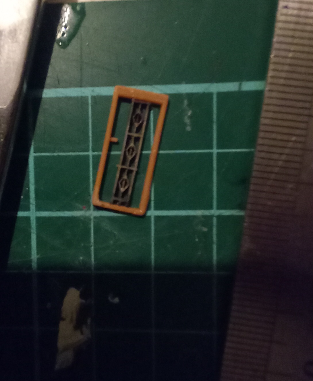

In dit deurtje een restje lasergsneden hekwerk gezet, was nog over van de deuren van de Goudsche Melkinrichting.
Dit deurtje op zijn kop (hii moest andersom open) op zijn plek gezet, er een glasblokken wandje naast gesneden, hier moet nog een stripje op ter aansluiting aan het raamkozijjn. In het bovenlichtje gelijk ook een stukje karton gezet.
Nu moet er alsnog een muurtje langs de trap, daarvoor de schuine ramen uit de voetgangersbrug, versneden tot min of meer rechte ruiten. De schuine randjes vallen straks weg langs vloer en plafond.
En op zijn plek ziet het er dan zo uit (nog los ivm schilderen)
Ernaast wat ladekastjes gezet. Die waren eens zo dik met aan weerskanten lades, dus doormidden gezaagd dan hebben we meteen wat staan. Nu nog op zoek naar een buro met telefoon.
Telefoonsnoer inmiddels gevonden, die wordt van een uitgerekt veertje. Maar niet vandaag meer, tijd is om.

Te snel, hierbij nog de deur op zijn plek:
Dit gerommel is toch het leukste om te doen, die spanten zijn frustrerender...
