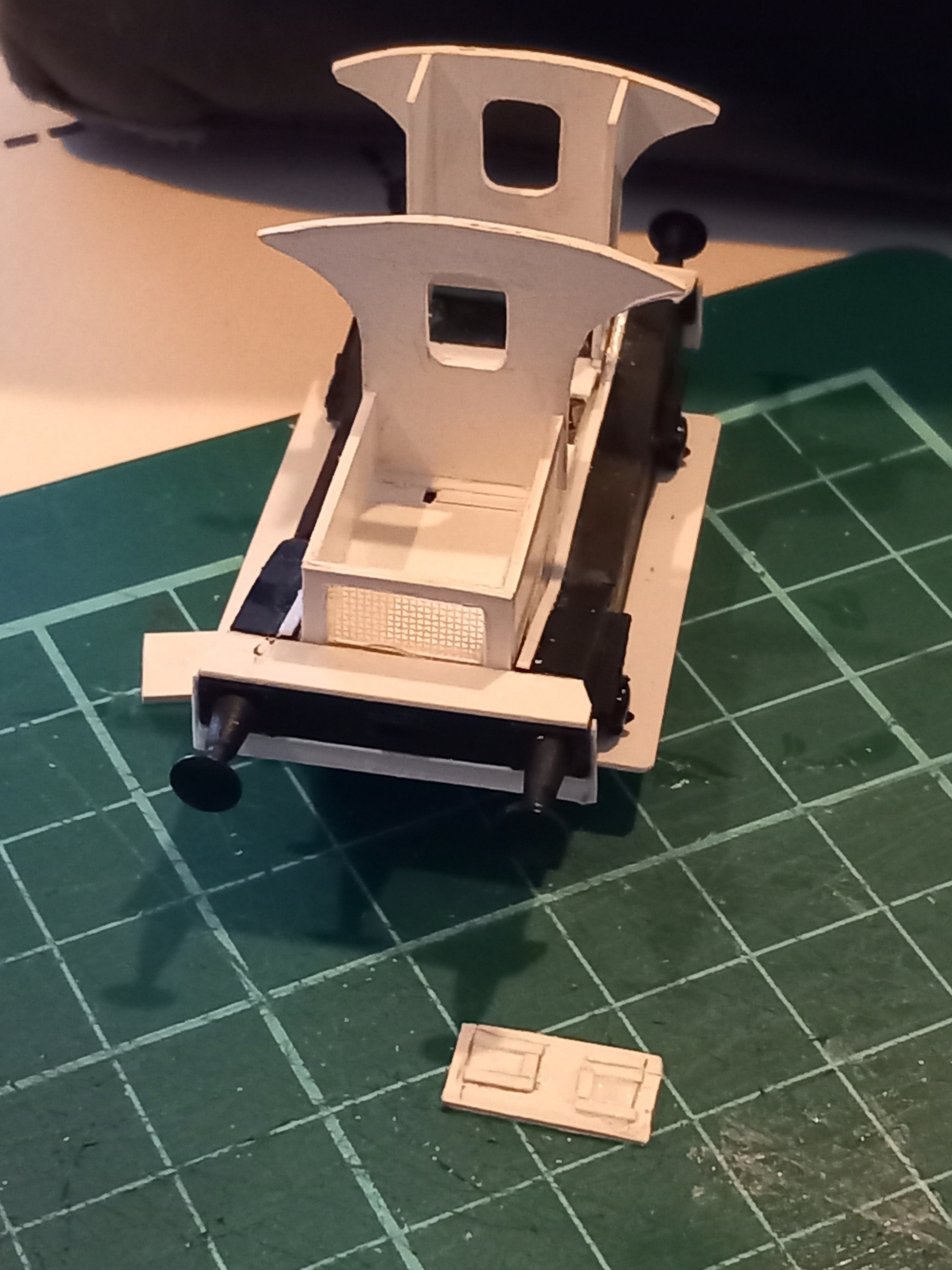

Zojuist het andere wandje geplaatst, en de bodem voor het huifje. Als het goed is komt er morgen wat lood, zodat ik 'm kan verzwaren. De kastjes in de cabine (tegen de achterwand) ga ik ook wat lood in doen.

Yes, zo komt er vorm in het geheel

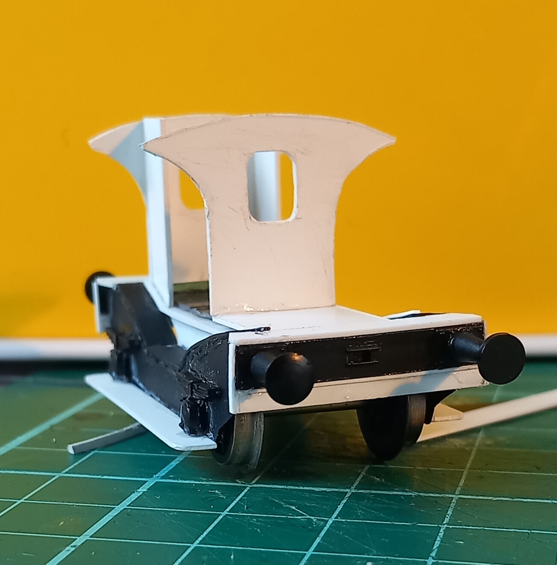

Ha Koen! Bedankt voor je aanbod, ik heb het fleischmann frame niet verder aangepast omdat het anders zwakker werd. Daardoor zit er nog geen centimeter ruimte onder het frame om een motortje in te bouwen helaas.
Hierdoor past dat oudere motortje er niet in, heb er ook nog 1 liggen, maar zag bij tramfabriek motortjes van 8x16 mm met 2 assen die er wel onderpast. Qua radstand bereik is die perfect, maar ik ben er echter nog niet uit of het dan qua hoogte naar de assen van de locomotor gaat passen.
Dat ga ik bij Sven van de tramfabriek nog ff navragen, die heeft 'ie motortjes van een paar tientjes dus dat wil ik nog wel eens proberen. En als de tandwielen/ worm niet passen qua hoogte tussen motor en wielassen, zit ik nog te denken aan riempjes aandrijving. Door de lage snelheid vermoed ik dat dat ook zou moeten gaan.

Een motortje inbouwen in de Sik zelf is niet echt nodig.
Ik geef wel eens het advies een motortje op te nemen in het rijtijg/wagon/sleep achter de Sik.
Sik en rijtuig bewegen over de baan.
Niemand zal denken wat een rare oplossing, omdat ze het toch niet zien.
Inderdaad de Tramfabriek heeft daar mooie setjes voor.

Huif inmiddels geplaatst en aan de deurtjes voor in de cabine begonnen.
Rooster in voorzijde huif is van gaas uit het filter van oude wasdroger.

Vandaag ff met Sven van de Tramfabriek zitten mailen over de aandrijving. Maar er moet nog een vertraging tussen om hem langzaam te kunnen laten rijden. Hiervoor zijn wat extra aanpassingen nodig, v.w.b. extra tandwieltjes, riemaandrijving oid.
Dat wordt iets meer werk dan ik dacht. Ik had het plan om er een 8x16mm motor onder te schroeven, en dan zo met een wormsetje naar de assen. Maar op aanraden van Sven gaan we dat zo niet doen, de loc zou dan te hard rijden.
Dus daar ga ik nu niet mee aan de gang, vooral omdat ik er nu niet mee rijd, voorlopig heb ik aan een dummy meer dan genoeg. Dan zie ik later wel of er nog wat onder komt, of zoals Ronald zei, aandrijving in een wagon erachter. Zo rijd er hier op het forum ook een fietsenrijtuig rond dus dat is ook een prima optie.
Ik wil hem vooralsnog bij de werkspoorloods hebben waar ze met deze loc de NS1200 draaistellen mee de loods induwden, dus voor nu lekker verder bouwen. Het lood laat ik voor nu achterwege, zodat er in de huif ruimte blijft voor een evt latere aandrijving met vertraging. Als ik hem nu vol met lood lijm, krijg ik dat nooit meer lis zonder schade aan de loc, terwijl als ik er geen lood in doe nu, hoef ik tzt alleen maar de deksel van de huif los te snijden.
Ik houd de optie's zo in ieder geval allemaal open, en kan nu gewoon verder bouwen aan dit locje.
