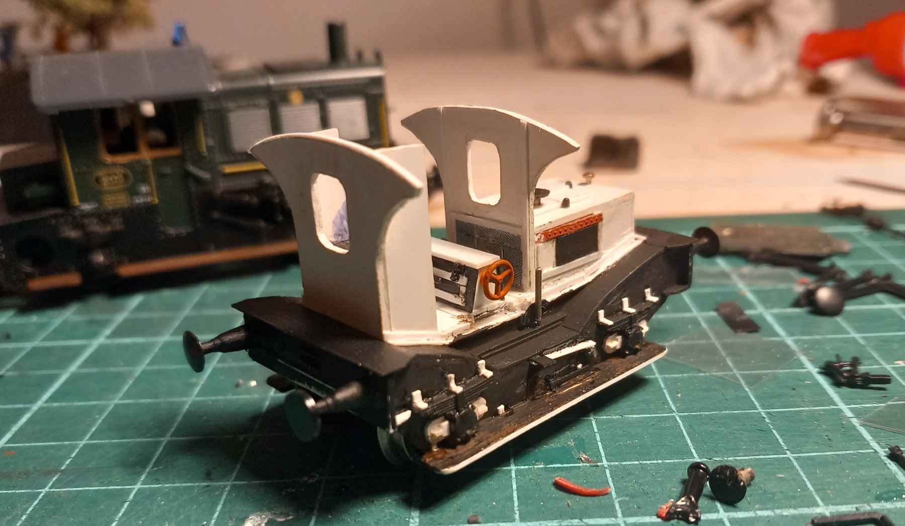

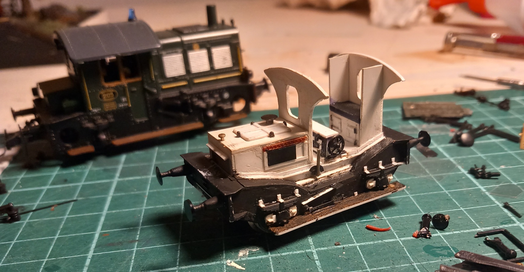

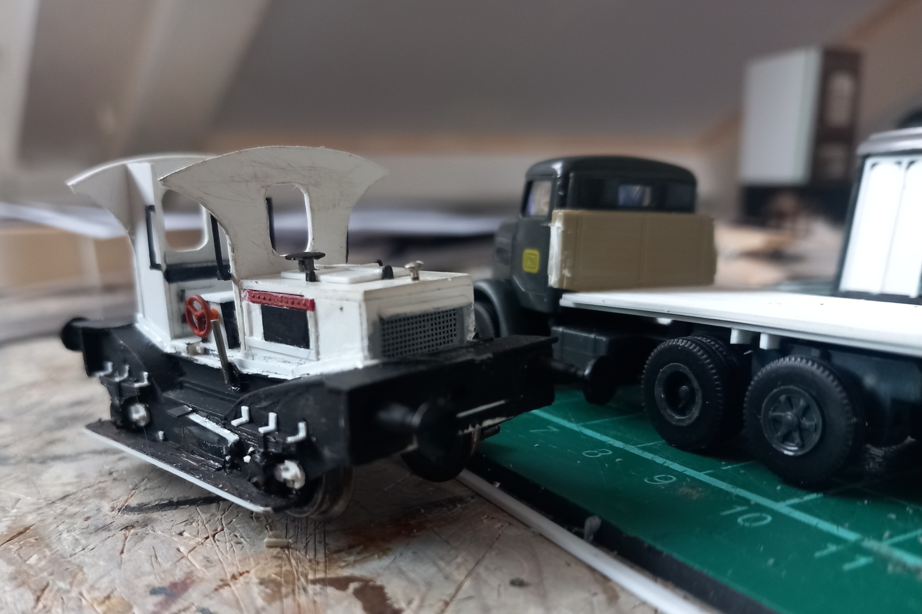

Jazeker, paar uurtjes aan de oersik besteed, luchtfilters van oude buffer en klein spijkertje, de tanden van een kam werden de schroefbusjes naast de deksel op de huif. De oude balkons van de naar zhesm verbouwde renfe wagon, daar zat een klein sierrandje in, dat zijn nu de ringetjes die als sluiting dienen van de luiken tussen de handwielen.
Daarnaast de steunen van de treeplanken en bufferbalken afgemaakt, ophanging van verenpakketten en aspotten gemaakt uit restjes lamellen en evergreen. Het rooster in de cabine komt uit een scheerapparaat.
Voetpedalen van onderdelen uit lima 1200 pantograven, de handremmen zijn spijlen uit een stukje hekwerk.
Wat een berg onderdelen zit er in zo'n oersik, daar kom je pas achter als je er aan begint, maar wel erg leuk om te doen, dus lekker een eindje opgeschoten.

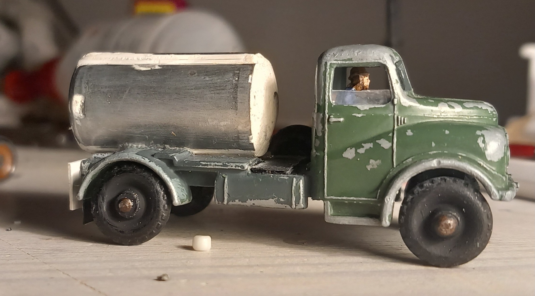

De austin heeft inmiddels ook een chauffeur, en bruinleren stoelen. 'T wordt een teerauto dus vuile ramen...

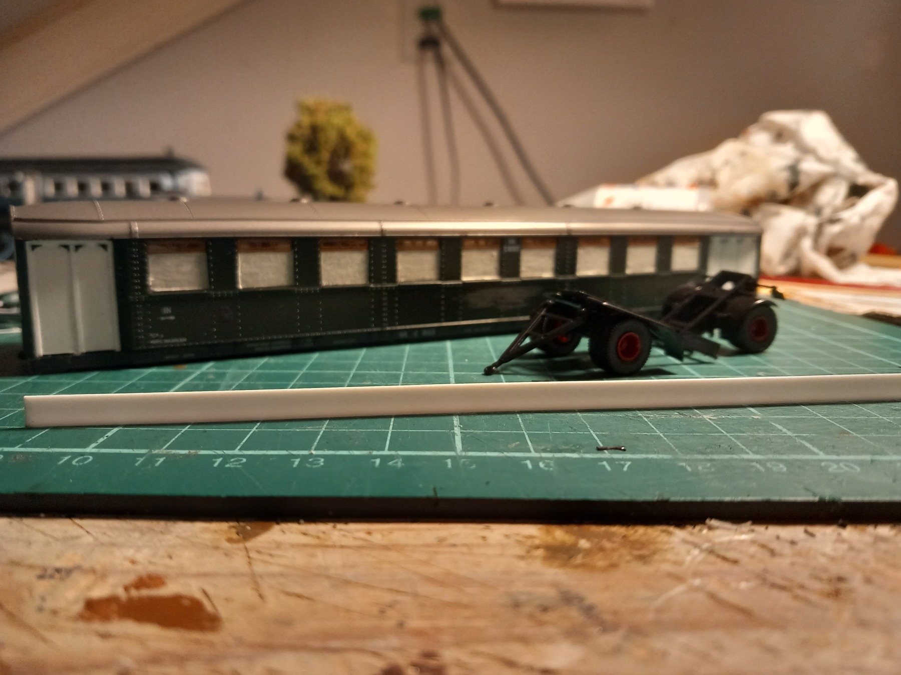

Heb je hem weer met z'n tussendoortjes, maar tis ook enigszins in voorbereiding op de Werkspoor module waar ik aan begonnen ben: zojuist de zaag gezet in een deel van de blokkendoos die ik pas gekocht heb. Deze werd als opknapper aangeboden. De motorwagen mankeerd niets aan, de bijwagen waren beide draaistelophanging van defect.
Had al zitten kijken voor vervangende draaistellen, maar waarom, als je er toch niet mee rijd. En daarnaast vindt ik een uniek exemplaar veel leuker, ik doe nu eenmaal altijd net iets anders dan de rest van de wereld en waarom dan ook niet in modelbouw.
In het boek 'van stoom tot stroom' van N.J. van Wijck Juriaanse, staan op blz.85 enkele foto's van een noodwoning in Geldrop, 1954. Dat past prima in m'n jaren 50, en qua roots dat ik iets wil wat een ander (waarschijnlijk) niet heeft. Daarnaast wil ik, zoals eerder in dit draadje beschreven, de motorwagen inzetten als trekracht van een goederentrein voor bv werkplaats vervoer, dan kan die mooi bij de weekspoorloods. Maar evt ook met de mat 46 op het station wat ik nog in m'n hoofd heb.
Om deze noodwoning op zijn plaats te krijgen, werd gebruik gemaakt van een oplegger van Coppelmans transport. Deze ga ik maken uit een trekker die ik nog heb liggen, de oplegger heb ik vanmiddag een oude brekina aanhanger voor binnen gekregen, die wordt de leverancier van o.a. wielen en assen.
Verder nu de blokkendoos aan het strippen, kopdeuren verwijderen en/of dichtmaken. Bij het origineel zaten de ramen met een plaatje hout dichtgetimmerd, dus geen spannende verbouwing met nieuwe kozijnen e.d. zoals bij m'n zhesm noodwoning.
De oplegger bouw ik uit evergreen en lamellen, er moet een flinke stapel houtblokken tussen de oplegger en de wagon, ik las elders op het forum dat zoethout goed te gebruiken is, dat ligt hier ook nog wel in de kast dus gaan we proberen balken van te snijden.

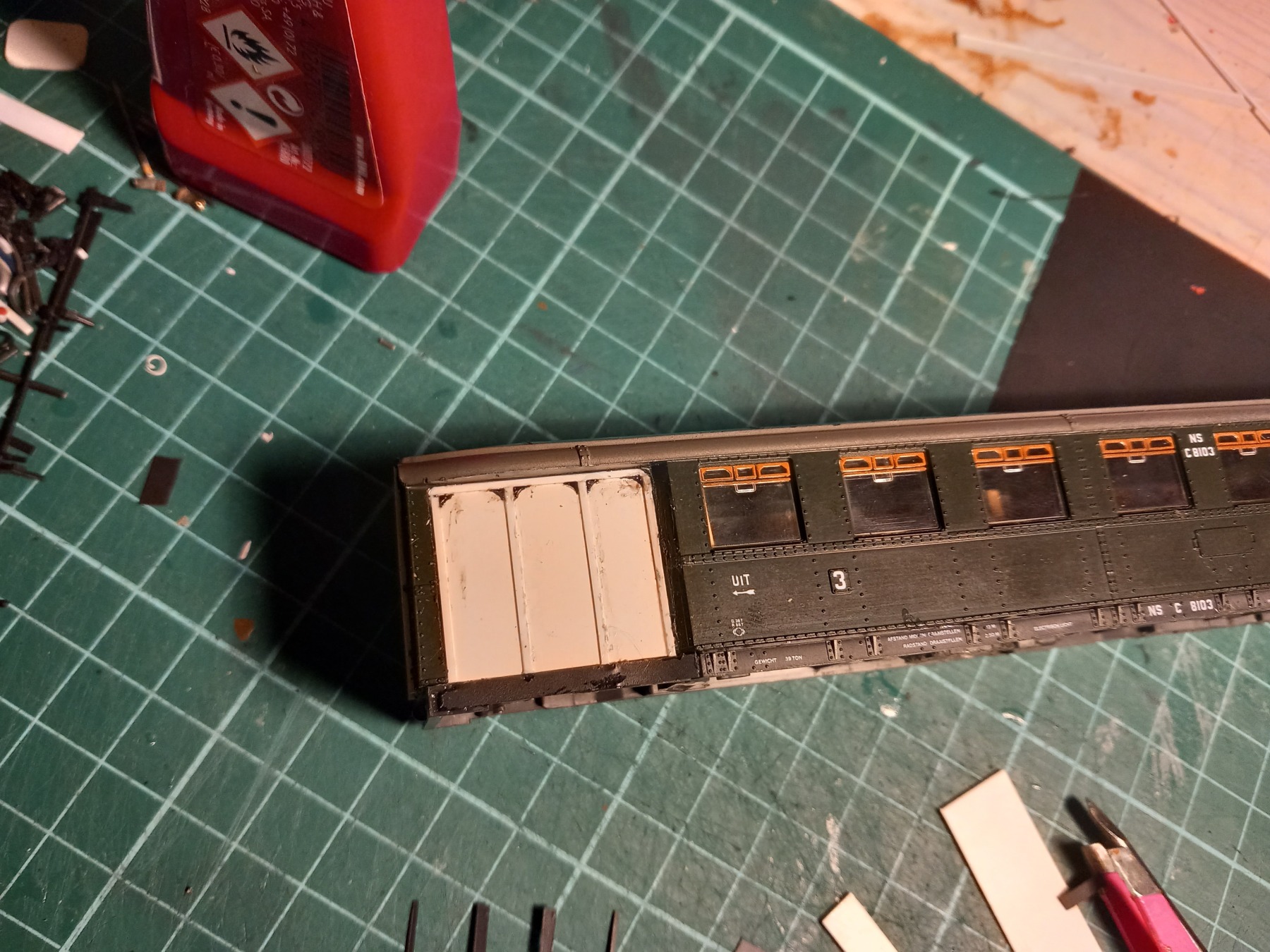

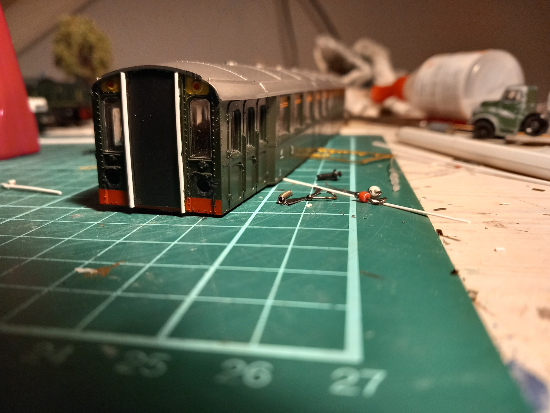

De eerste deuren van de ex blokkendoos zijn inmiddels dichtgetimmerd. Deuren eruit gezaagd, 2 lagen lamellen erin, en nu met 0,25mmx 0,75 mm evergreen nieuwe deurprofielen maken. Het was even proberen hoe de ronde hoekjes erin te maken, ik doe nu met een ponstang gaatjes maken in zwart evergreen van 0,25mm dik, en daar knip ik haakse hoekjes vanaf, dan houd je stukjes pastic van ca 1,5mm over die lijm ik in de haakse hoeken van de nieuwe profielen. Straks na schilderen zie je daar niets meer van en zit de 'oude' deurvorm er weer in.

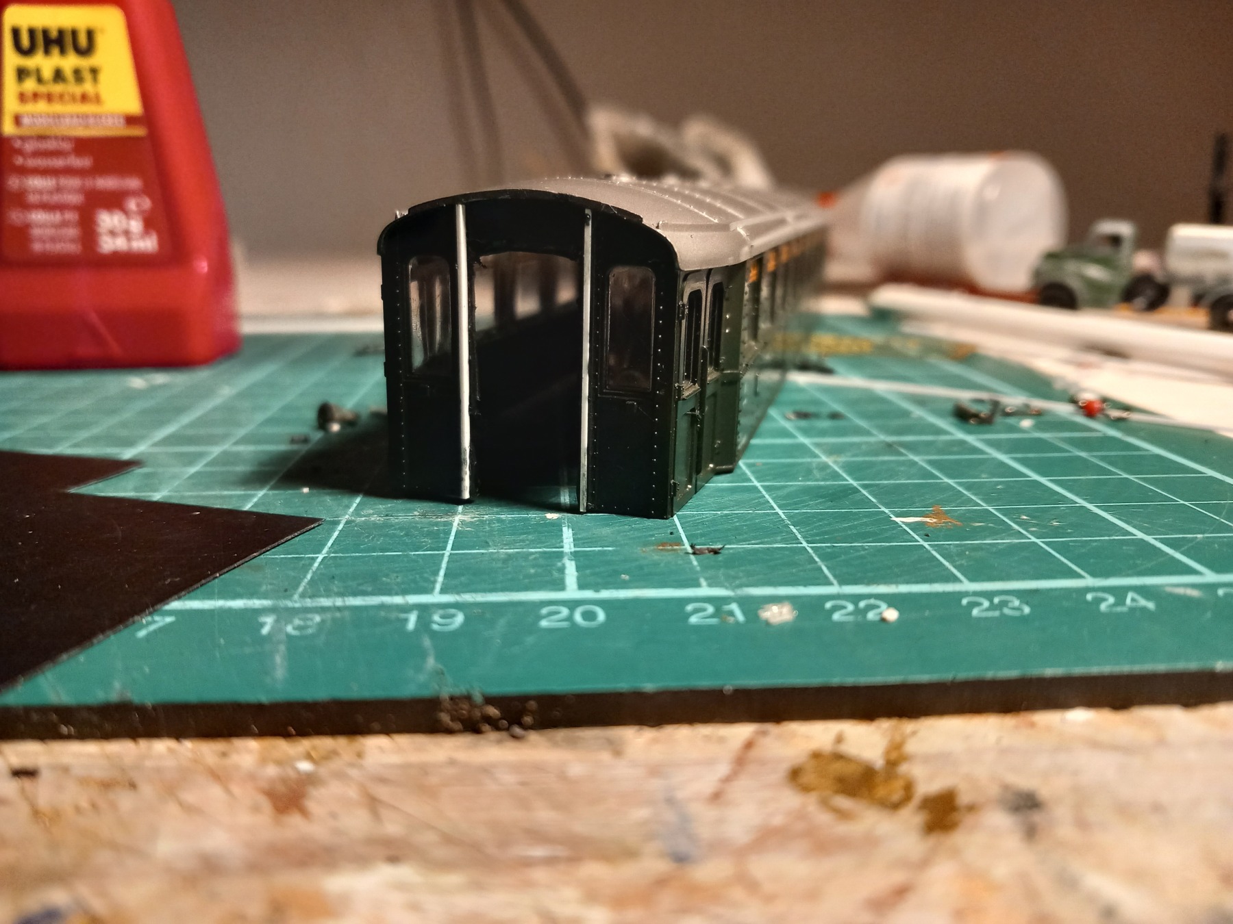

Het onderframe is ook kaal, alle aparatenkasten, cilinders e.d. verwijderd. Trapjes eraf gehaald, daar kwam bij iedere trap een sleuf tevoorschijn waar de trapjes ingeklikt zaten, hier heb ik een stripje zwart evergreen 0,25mm overheen gelijmd zodat weer dicht is.

Inmiddels zitten wel alle nieuwe dichtgetimmerde deuropeningen op hun plaats, de ramen zijn eveneens dichtgetimmerd, maar dan met schilderstape. Hier zit een motiefje in dat voor houtwerk door kan gaan, zeker als je die met de kwast schilderd. Het zou kunnen dat ik de bak ga spuiten, en de ramen ga schilderen.

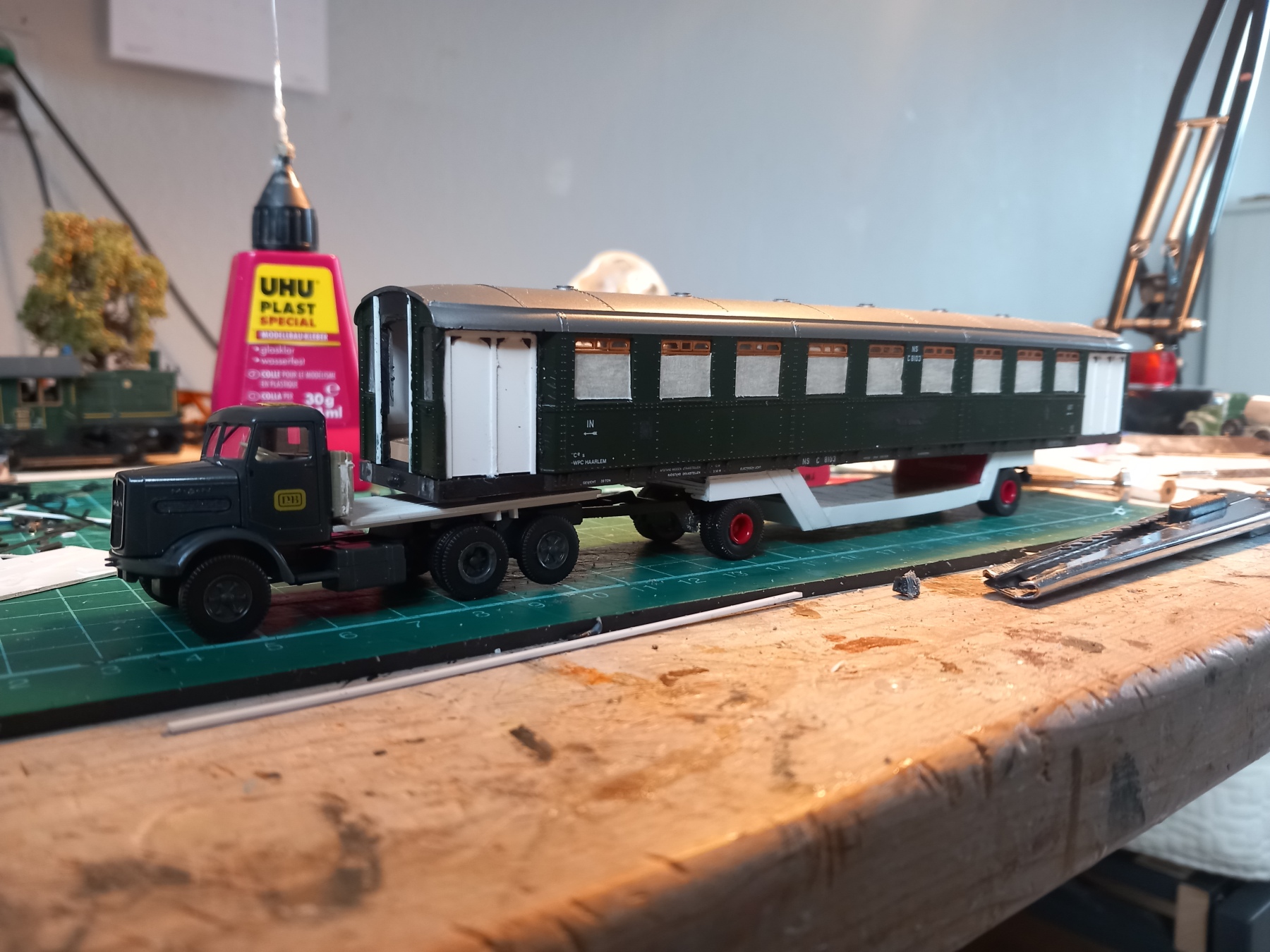

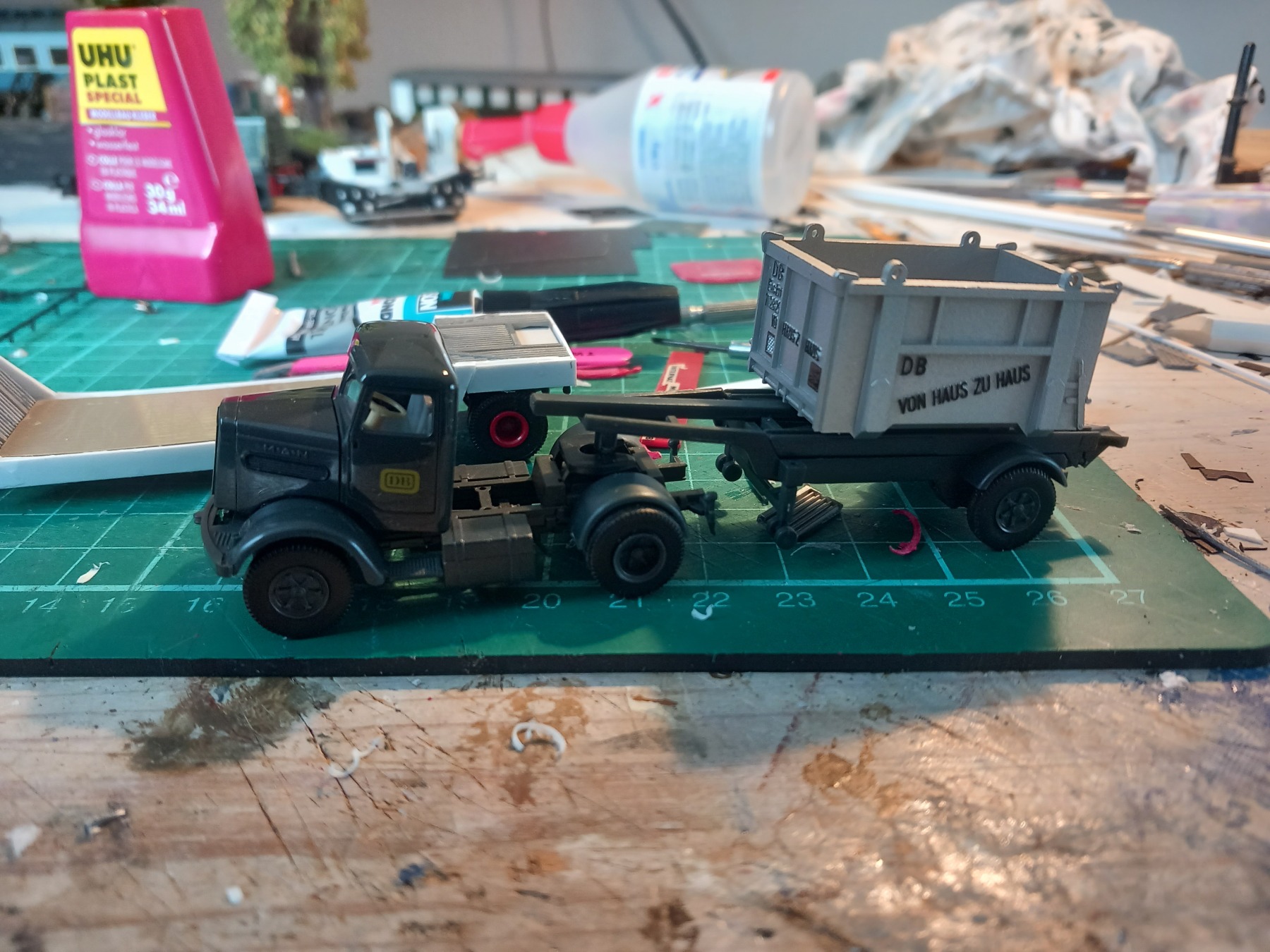

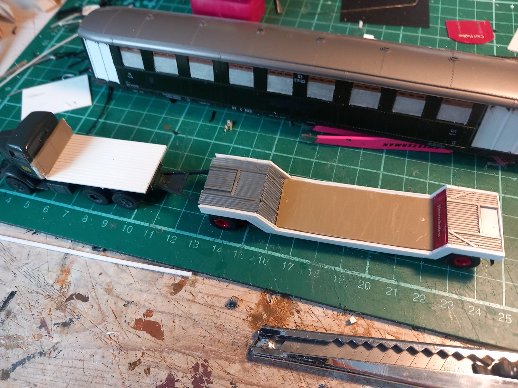

Vandaag en gisteravond met de oplegger voor de blokkendoos verder gegaan. Een brekina aanhangwagen was donor voor de oplegger, de rest van de opkegger gebouwd uit evergreen strips, lamellen uiteraard, en restanten van de preiser meubelwagen die eerder al een Van Gend en Loos paard en wagen werd. Tevens had ik nog een Bemo nishut, eigenlijk moest die als hut zijnde metaal profiel voorstellen maar als ik die in een donkere houtkleur schilder, kan 'ie prima als houten opleggervloer dienen.
De trekker die voor de oplegger komt, heb ik een Brekina? MAN voor gebruikt. Deze moest dubbele achterassen krijgen dus de hele boel inclusief bijbehoren container oplegger, verzaagd en van de opleggeras, een nieuwe extra as voor de trekker gemaakt.
De triangel van de containeroplegger was een stuk dikker dan die van de originele brekina aanhanger, dus verwisseld want zo'n gewicht als beladen met deze wagon, daar past geen dun triangeltje bij.
Met de blokkendoos er nog even los op, ziet het er nu zo uit:
Na het schilderen komen er nog de houten balken op de oplegger, en ik zal eens kijken, ik moet nog ergens losse vrachtwagen spiegels hebben liggen.

Tevens de oersik van handgrepen voorzien, spijltjes gesneden uit een restje hekwerk.
