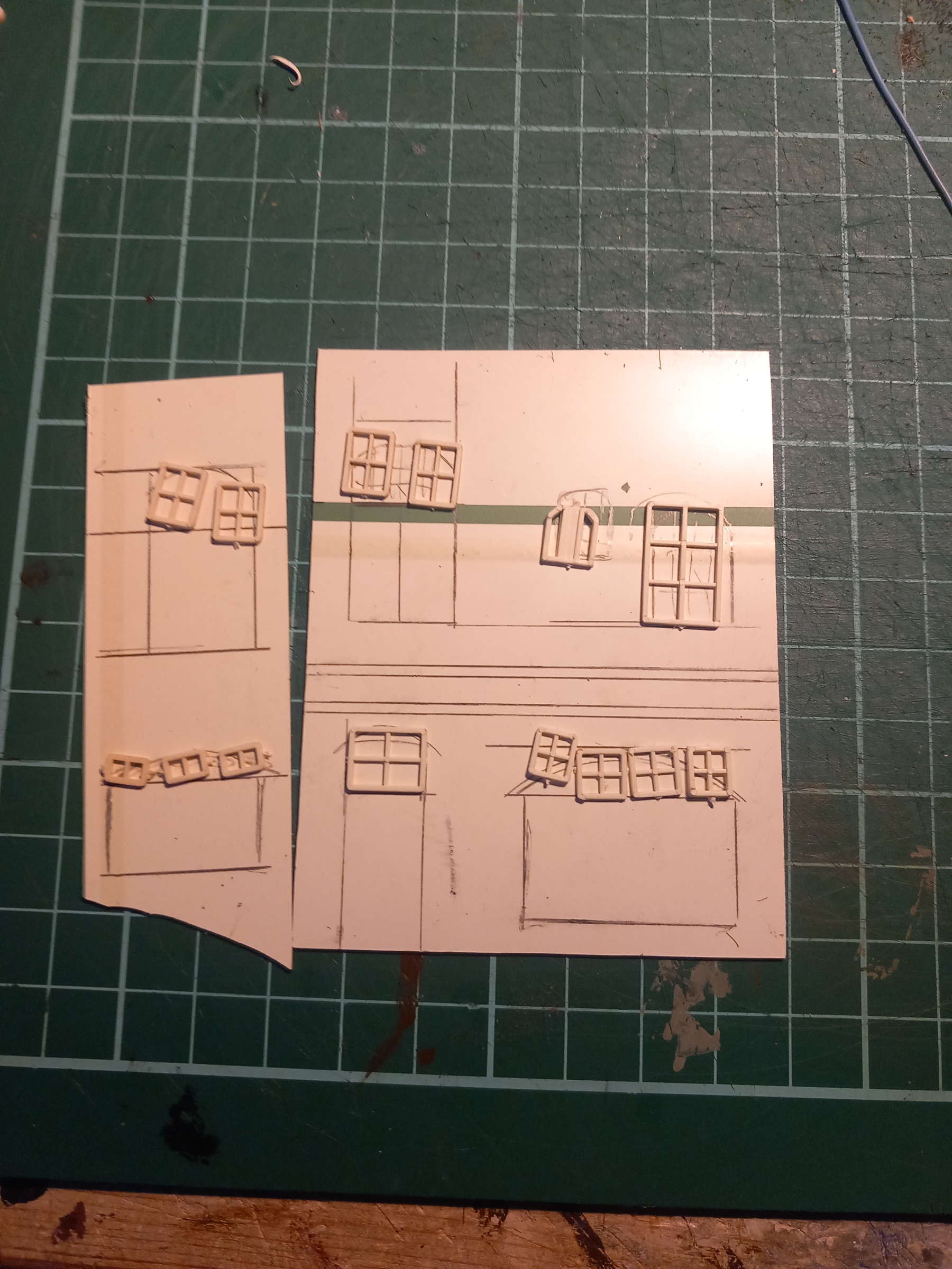

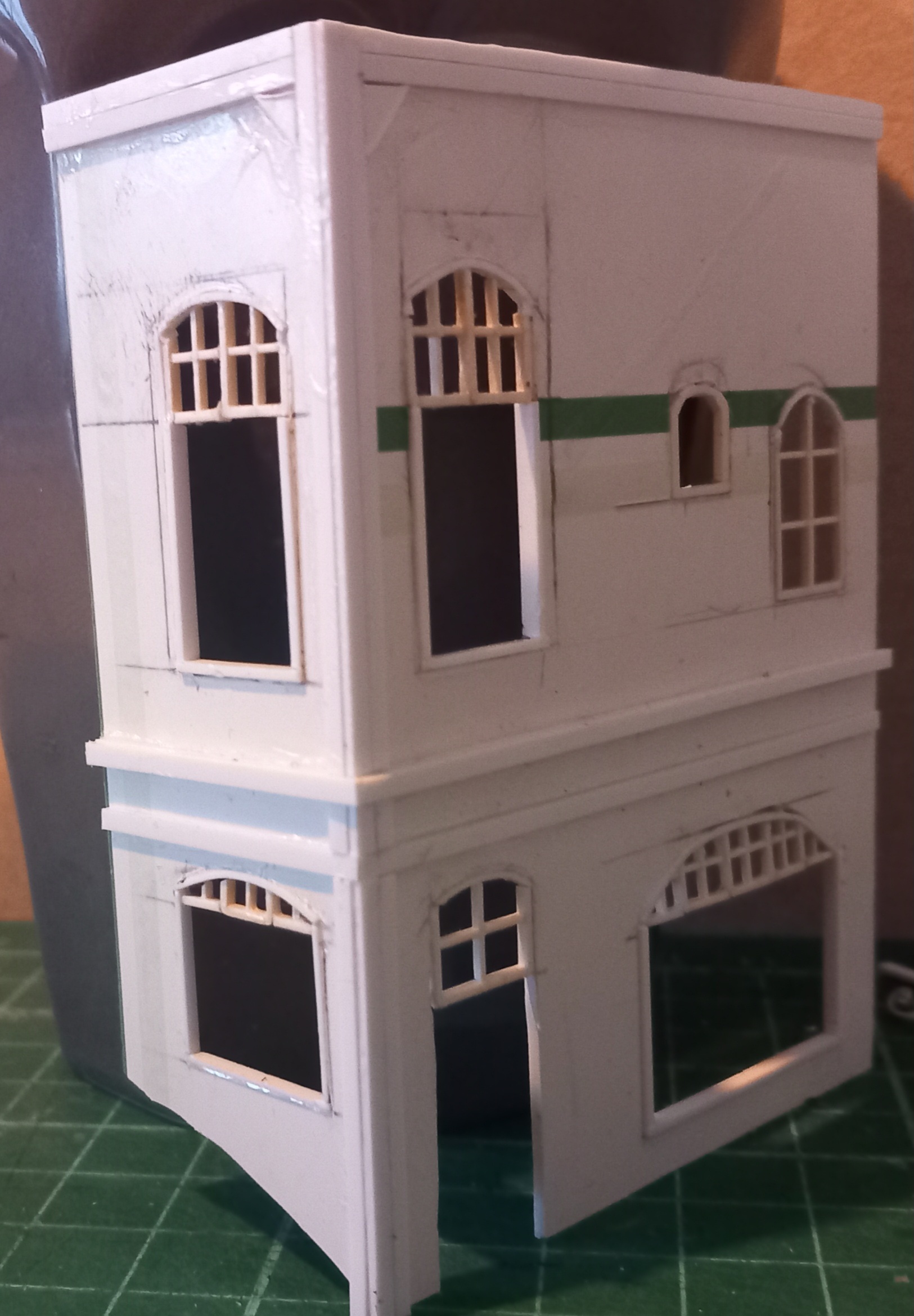

Inmiddels aan het stukje dienstwoning naast de wagon begonnen. Deze was uiteraard groter maar omdat het een klein dioramaatje wordt, die mogelijk later bij een andere gevoegd kan worden, heb ik deze woning doorgesneden.
De basis is van lamellen. De ramen komen uit een oude set die ik van de zomer had gekocht. Alleen moeten ze rond worden aan de bovenzijde, dus e.e.a. aan het knippen en plakken.
  • Berichten: 1483
Re: Nederland jaren 50 op basis van mijn roots
« Reactie #349 Gepost op: 25 December 2023, 07:58:42 »

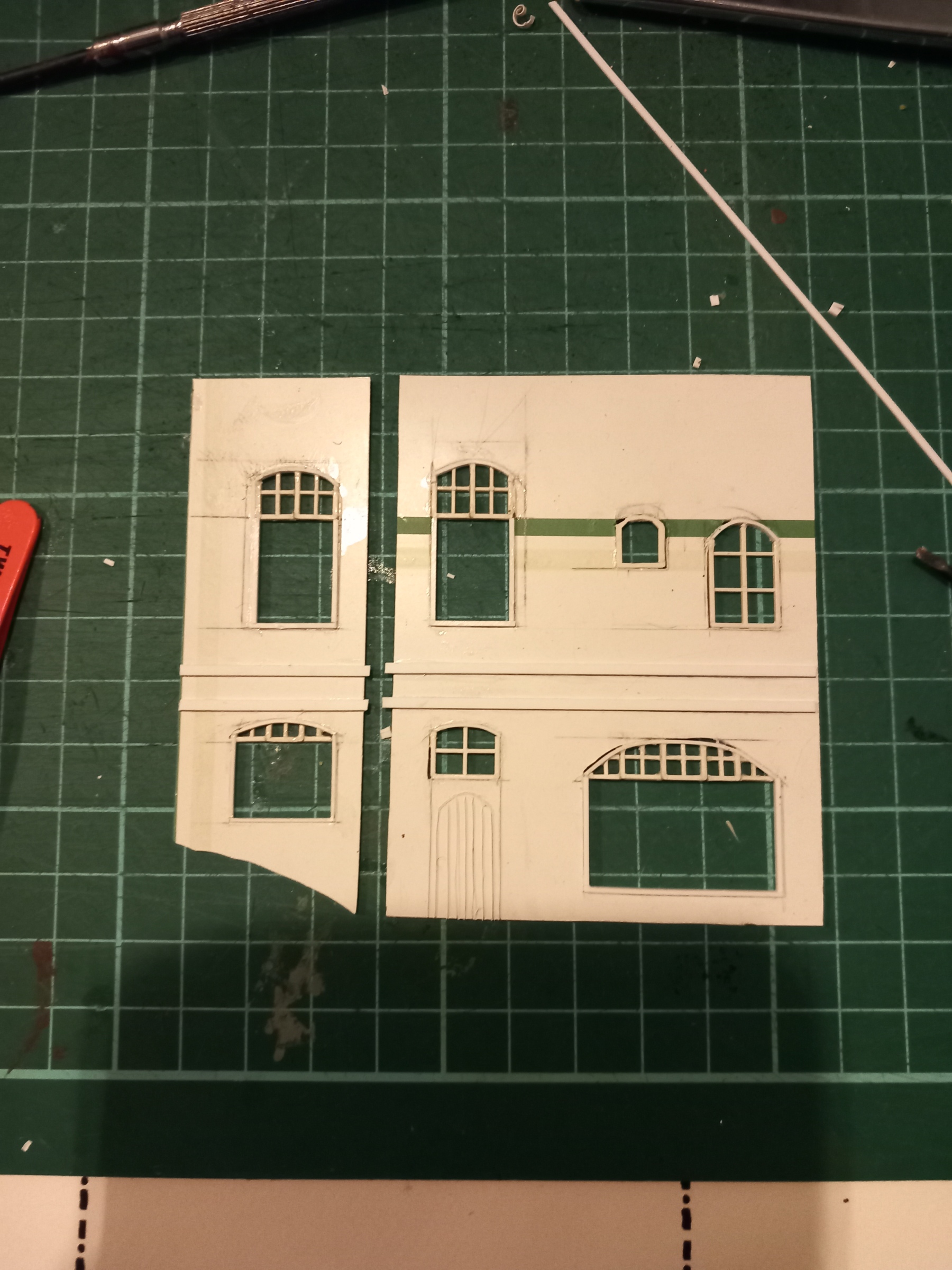

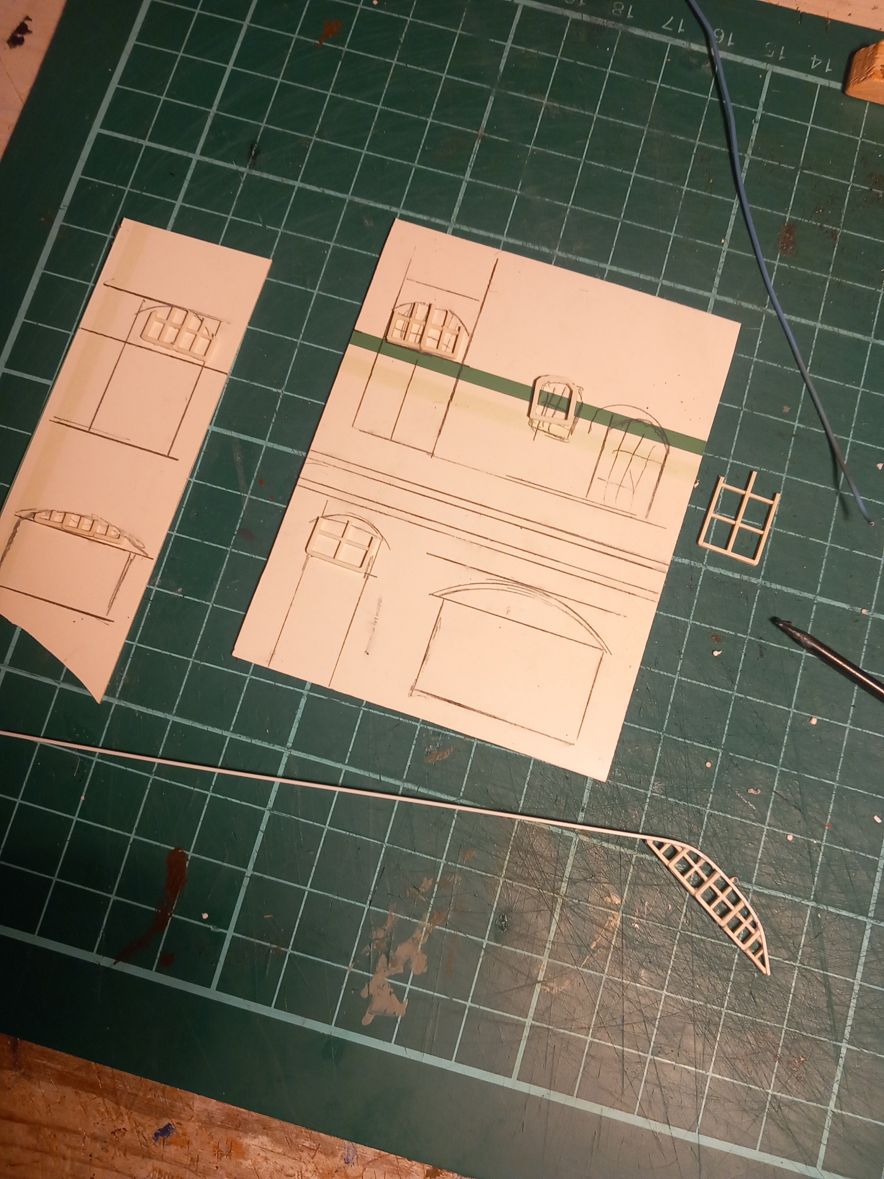

Van de oude raampjes snijd ik 1 zijde de stijl eraf, en lijm 'm dan tegen een complete. Zo maak ik ze net zo breed als nodig. Daarna de bovenzijde 'rond' snijden, en van 0 5x1mm evergreen een nieuwe bovenstijl erop lijmen. Pas als de kozijnen klaar zijn, snijd ik de ramen uit de lamellen, want het is afhankelijk van wat ik aan oude raampjes beschikbaar heb, hoe groot ze precies worden.

De preiser figuren zijn binnen, en de kozijnen zitten op hun plek. Nog een beetje de kieren bijwerken, kozijnen schilderen en dan de bakstenen ertegenaan. Heb nog ingenieurs baksteen van redutex die kan ik mooi hiervoor gebruiken.

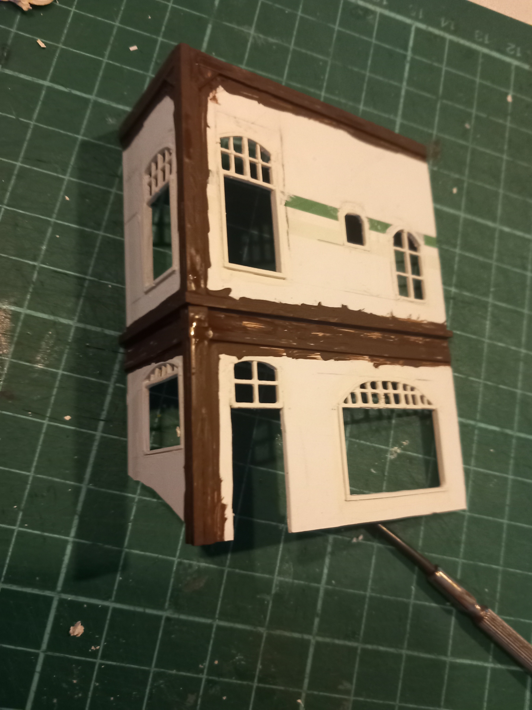

Beetje reliëf oo de gevel aangebracht d.m.v. evergreen strips, en vervolgens deze donkerbruin geschilderd. Dat komt niet zo krap want er gaan nog bakstenen overheen, maar door de donkere ondergrond hebben we straks geen witte naadjes tussen de donkere bakstenen als die soms niet goed aansluiten langs de randjes. Ziet er niet uit nu maar tis voor een goed doel...

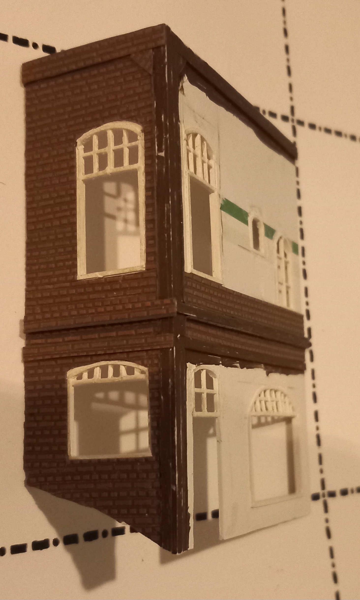

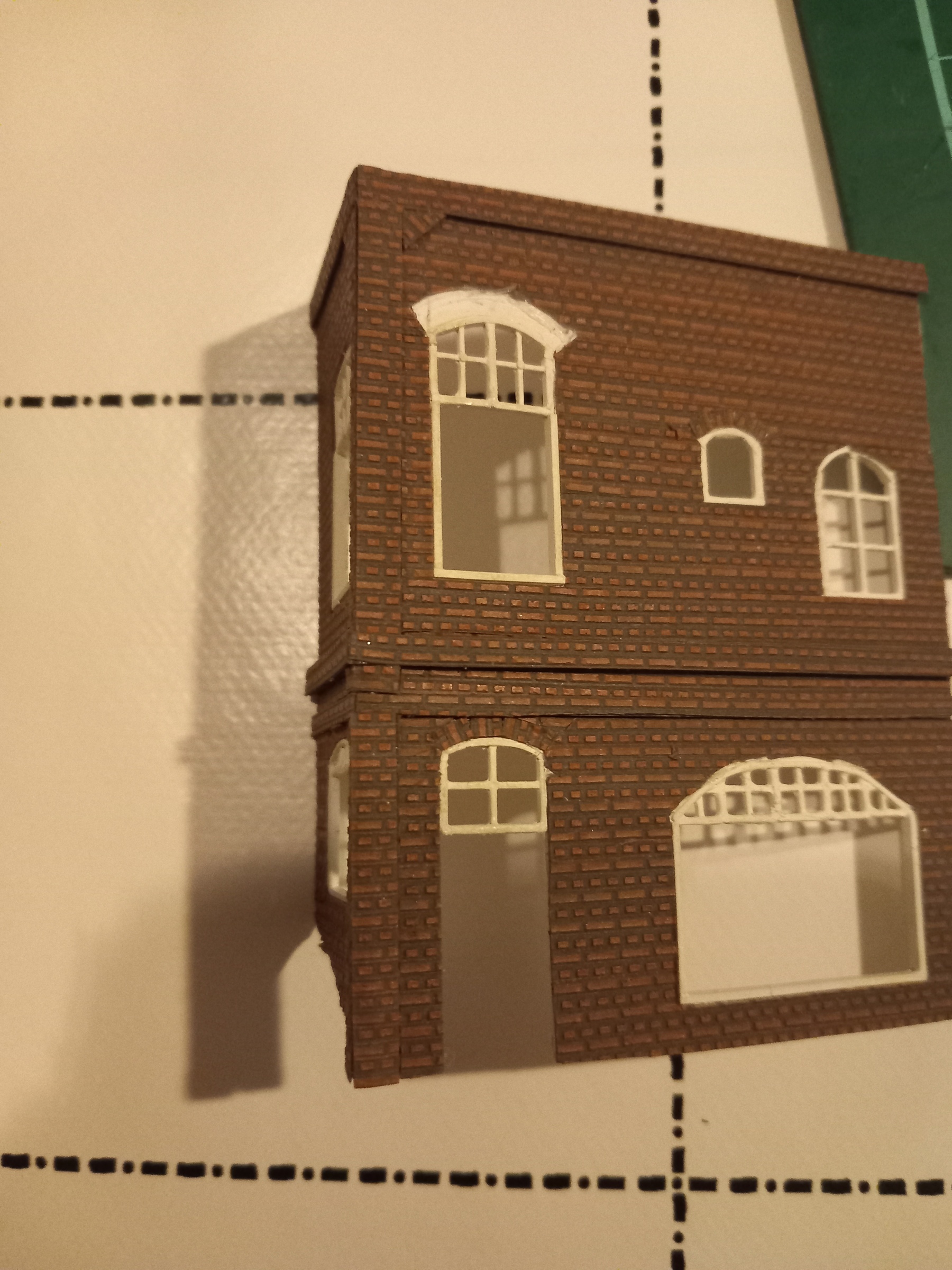

De zijkant zit in de redutex, dat begint er meer op te lijken.
Rollagen en vensterbanken komen er later op.

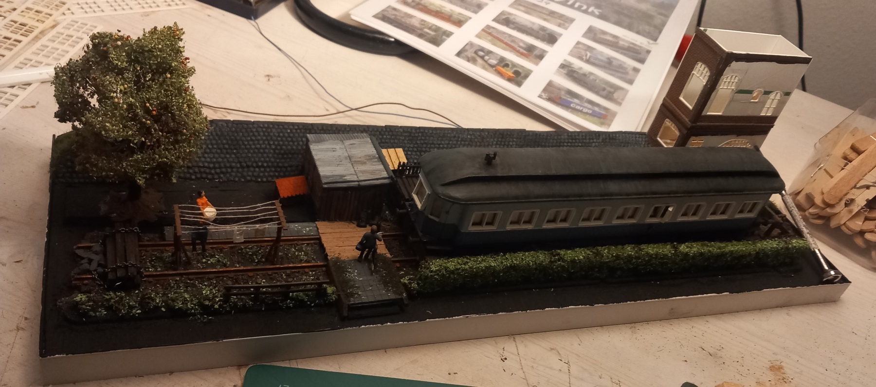

Appelboompje geplant van de week, en de dienstwoning in wording alvast los op zijn plek gezet.

« Reactie #354 Gepost op: 28 December 2023, 22:48:35 »
Mooi plaatje zo  (y)
En wat een grappige kalender bovenaan de foto  ;D

Mooi plaatje zo  (y)
Bedankt Wim! Ja de kalender moet ik nog ophangen, eerst de zolder isoleren dus dacht laat 'n hoekje op de foto staan, kijken of 'ie opvalt. Je kan zien dat je oog voor detail hebt ;)

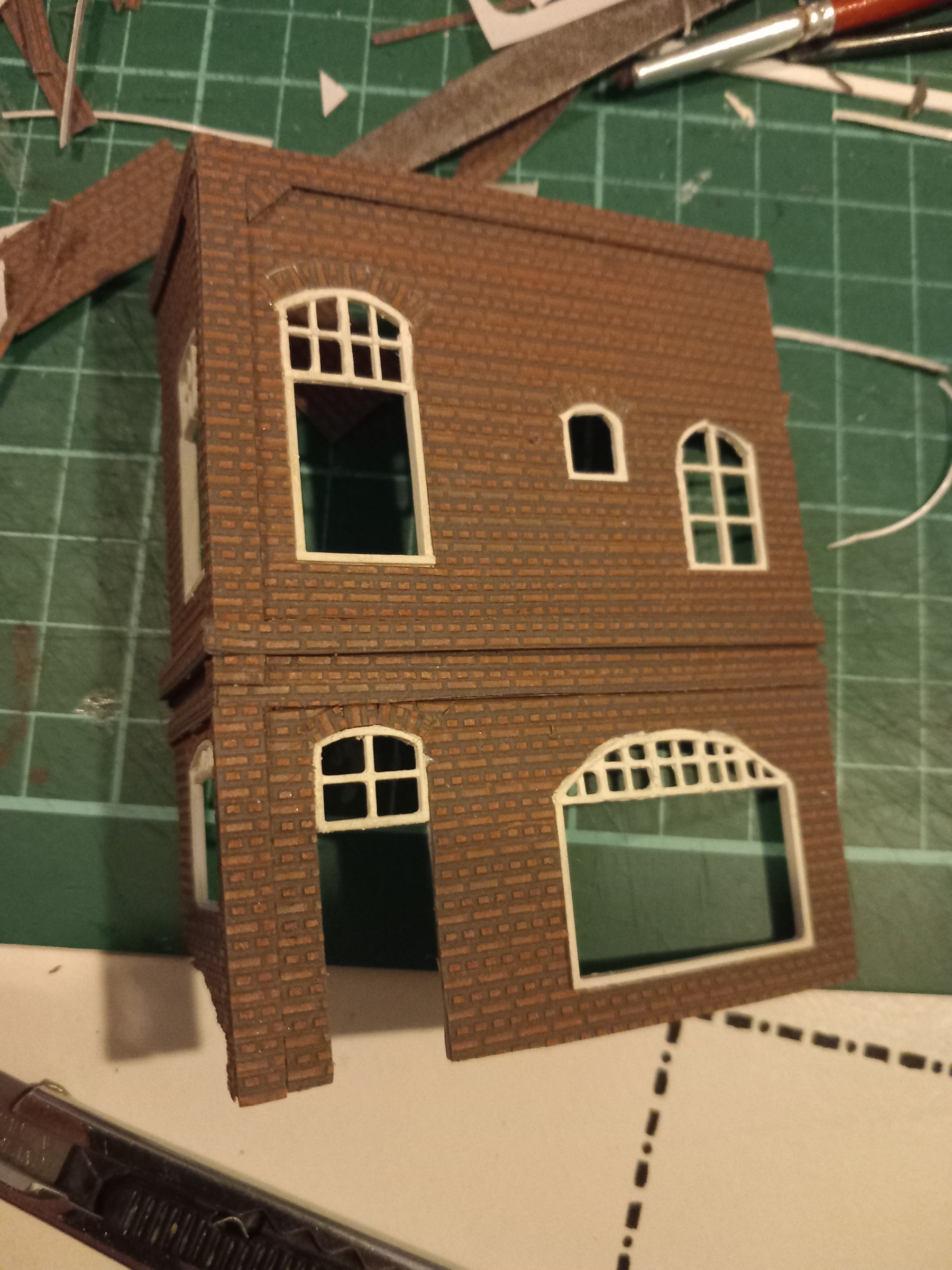

Weer iets verder met de rollagen, de muren zijn wel al bekleed. 2 ramen moeten nog rollagen krijgen, en daarna de voegen van alle rollagen nog bijwerken met een donkergrijze kleur.
  • Berichten: 1483
« Reactie #359 Gepost op: 30 December 2023, 18:34:20 »
Achteraf kijk je een koe in z'n....juist. De bakstenen zitten niet recht boven elkaar, beetje jammer. Maar 't wordt een achtergrond modelletje en er komt nog wat klimplant tegen de gevel dan valt 't wat minder op. De '2 meter regel' die ik elders op het forum las, bevalt mij ook prima. Maar...volgende keer beter opletten.
