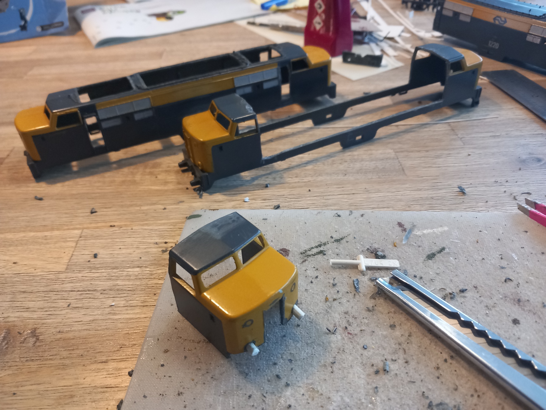

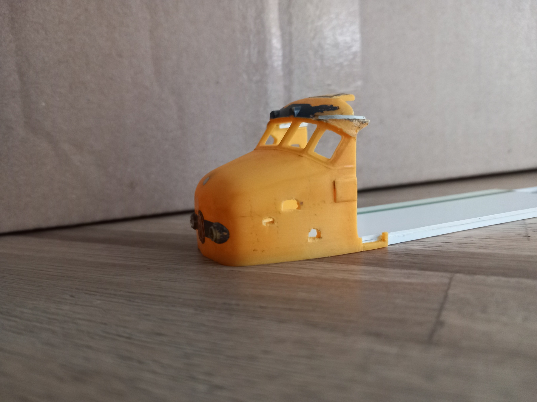

Ondertussen nog wat priegelwerk begonnen gisteren: het met een scherp mesje uitfrutten van de opstaptreden in de neus van de lima hondekop. Omdat ik de bouw van de eerste hondekoppen wil uitbeelden, en de eerste stellen hadden geen ladders maar opstaptreden in de neus.
Valt nog niet mee of ze te schuren, een klein stukje schuurpapier fijngevouwen en dat met een pincet vasthouden om de binnenkant enigzins te kunnen schuren....

Later kijken hoe het staat als geverfd is in staalkleur, anders een poppetje in de gaten laten klimmen dan camoufleert 't iets

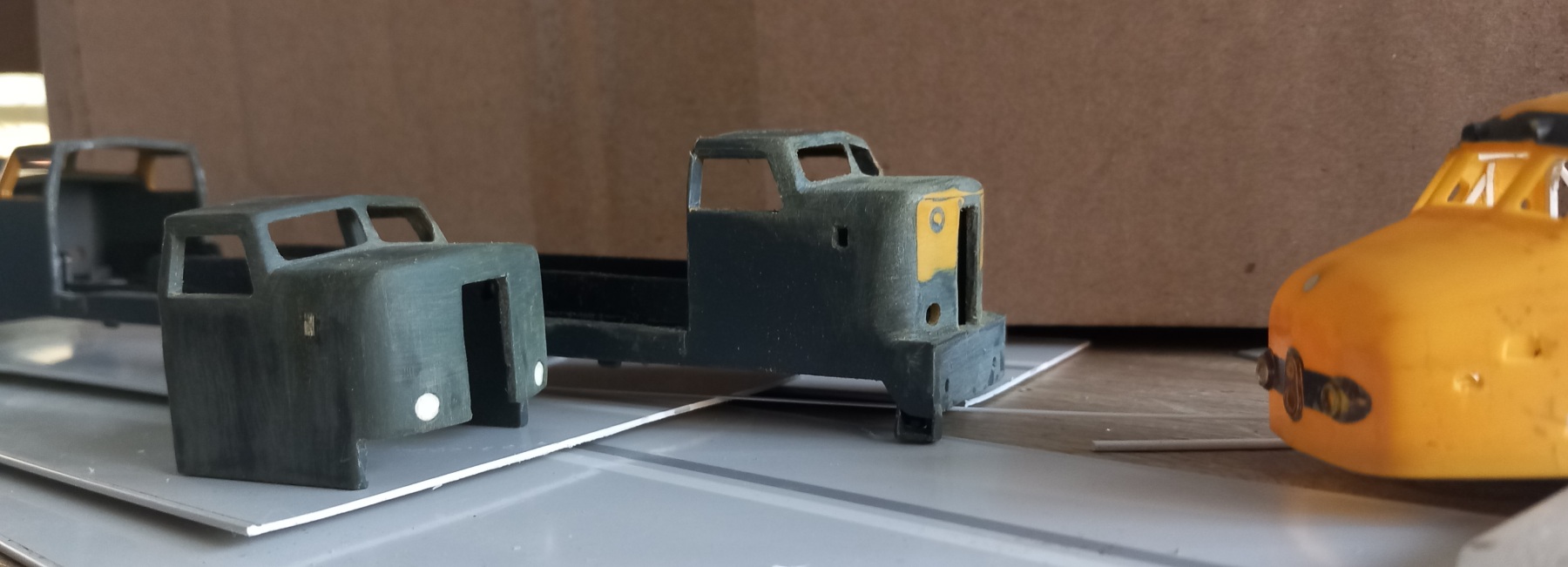

De volgende lima 1200 de zaag erin gezet, het complete middendeel verwijderd, hiervoor in de plaats komt het stalen frame wat de basis was voor de 1200, en 1 of 2 delen beplating die ze dan aan het aanbrengen zijn.
De andere, losse, kop de bufferbalk verwijderd, deur eruit gehaald, netjes want deze wordt hergebruikt in de werkplaats, en de koplampen dichtgemaakt met restjes gietraam. Straks als de kop staalkleur krijgt, horen de gaten van de verlichting er nog niet in te zitten, deze werden later in de beplating gemaakt.

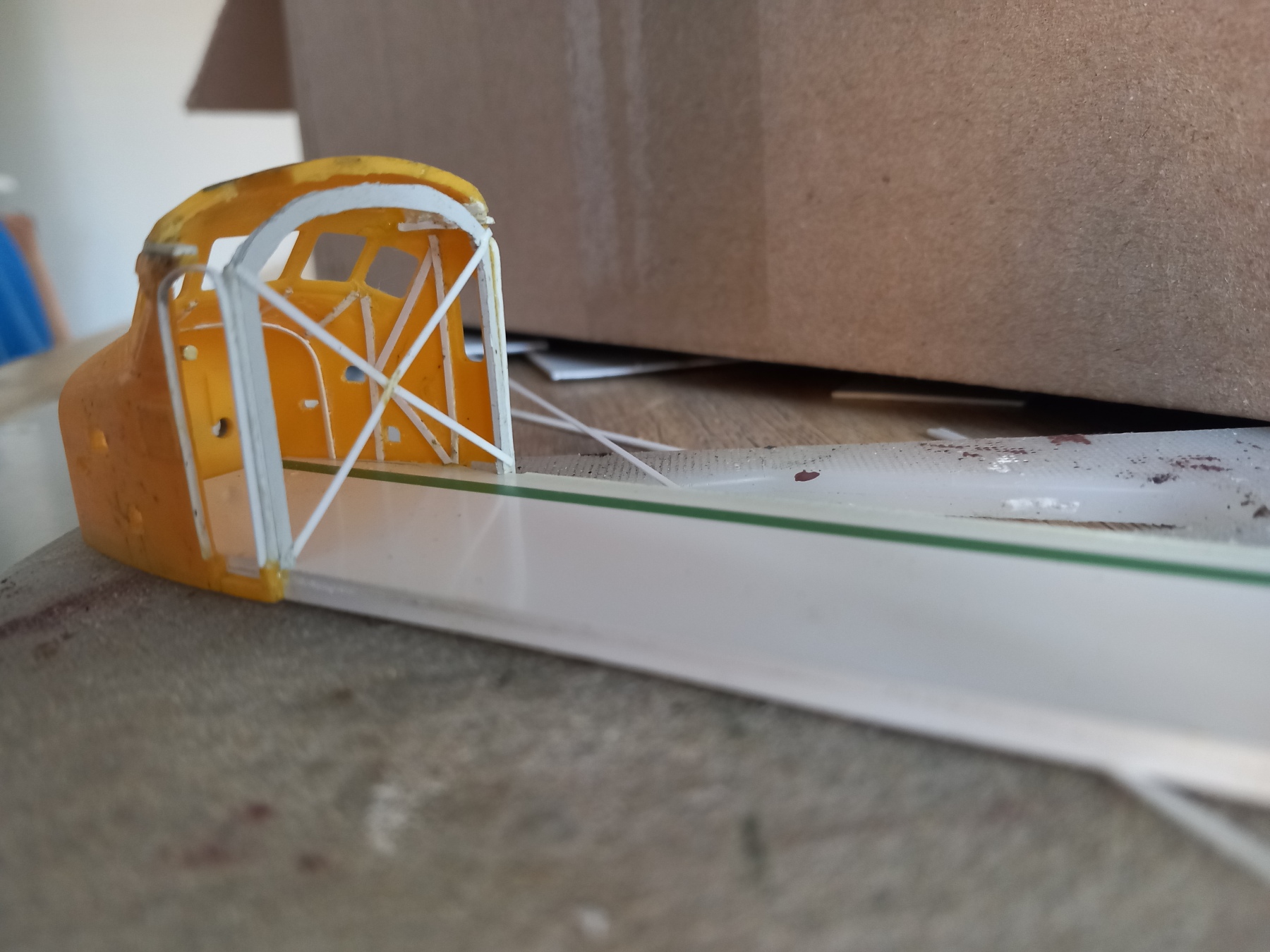

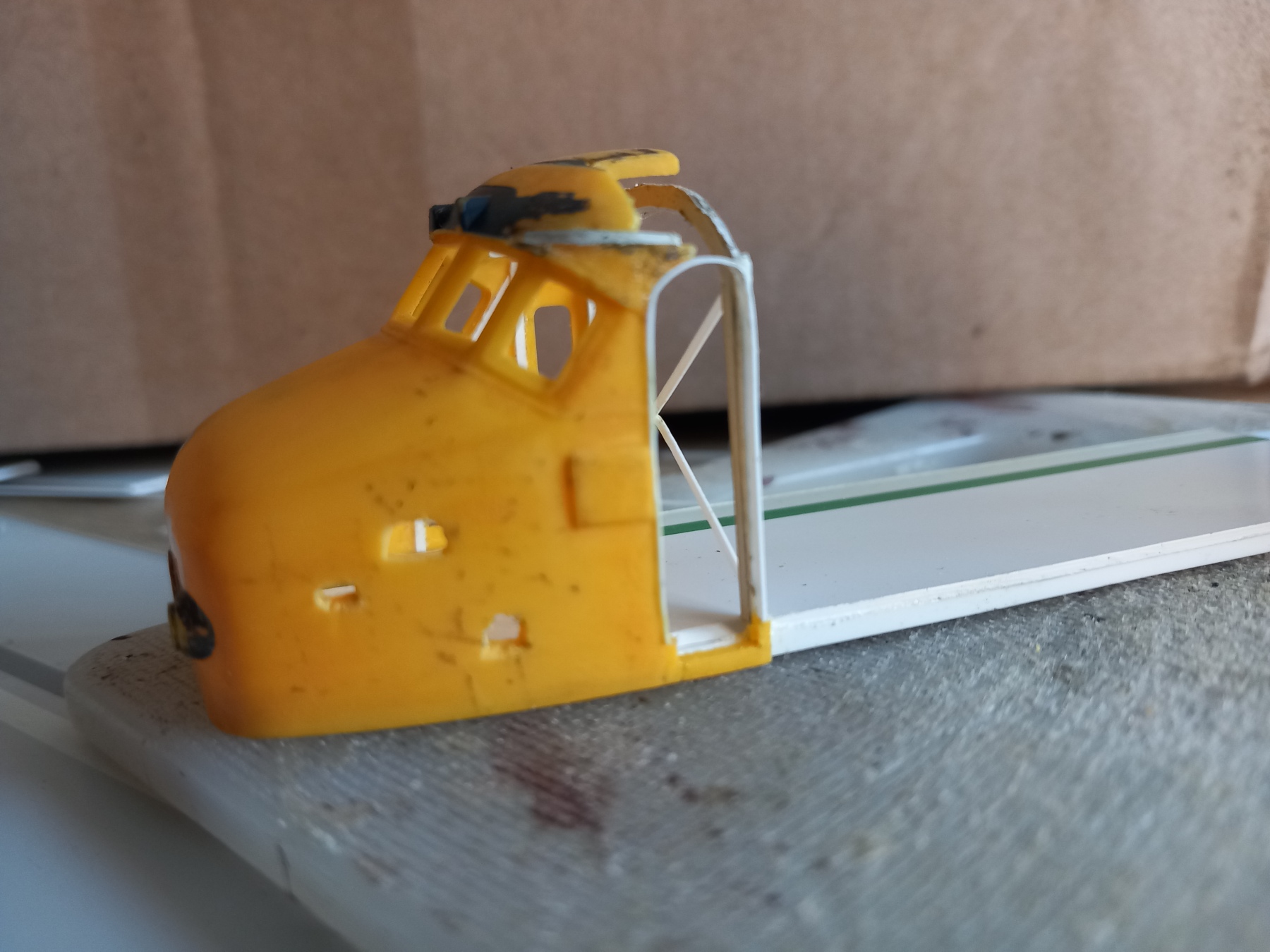

Nu was ik op mijn vakantieadres door m'n lamellen heen, en ben maar een klein uurtje van huis, dus vanmorgen ff naar huis gereden om wat materiaal te halen. De plaatselijk hobbywinkel had niet voldoende evergreen op voorraad dus ja, dan moet je wat.
Gelukkig kunnen we nu weer verder, en ben begonnen met de stalen strips in de hondekop-kop. Tis ff priegelen en rommelen, vooral als je met de gekruiste schoren begint en daarna pas bedenkt dat er in de kop ook nog wat moet gebeuren....

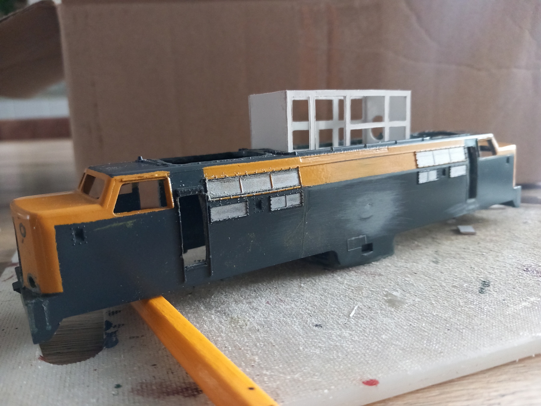

Daarnaast beginen de eerste 1200-en ook op een in aanbouw zijnde loc te lijken, alle details verwijderd, begin gemaakt met het verwijderen van de gele verf, en wat overbodige gaten dichtgemaakt. De achterste heeft nog een deel van de gele verf, zodat ik als ik weer thuis ben, richting heb waar de bovenste 2 verlichtinggaten geboord moeten worden. Heb nu niet alles bij me, alleen wat knippen en plakken.

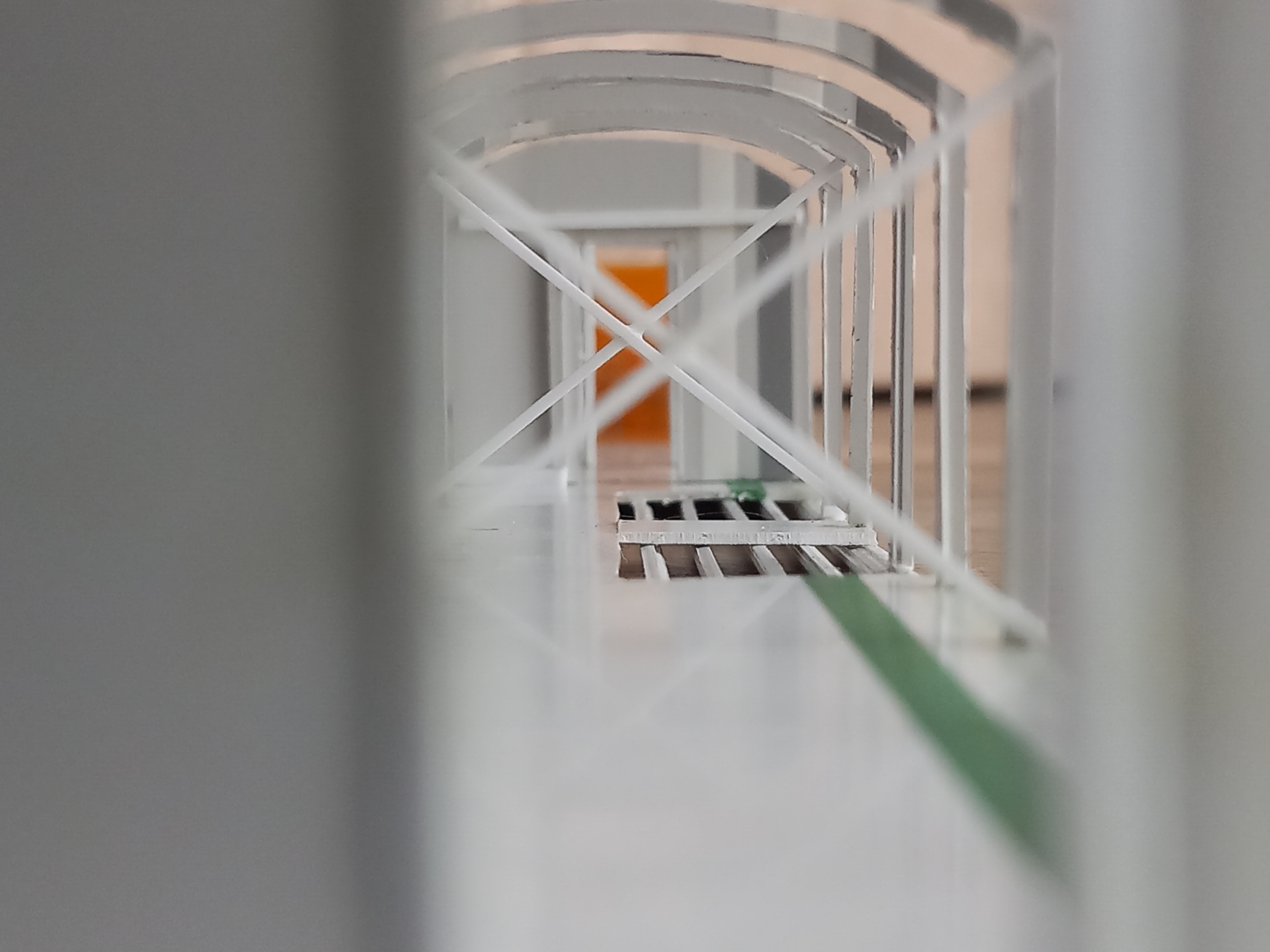

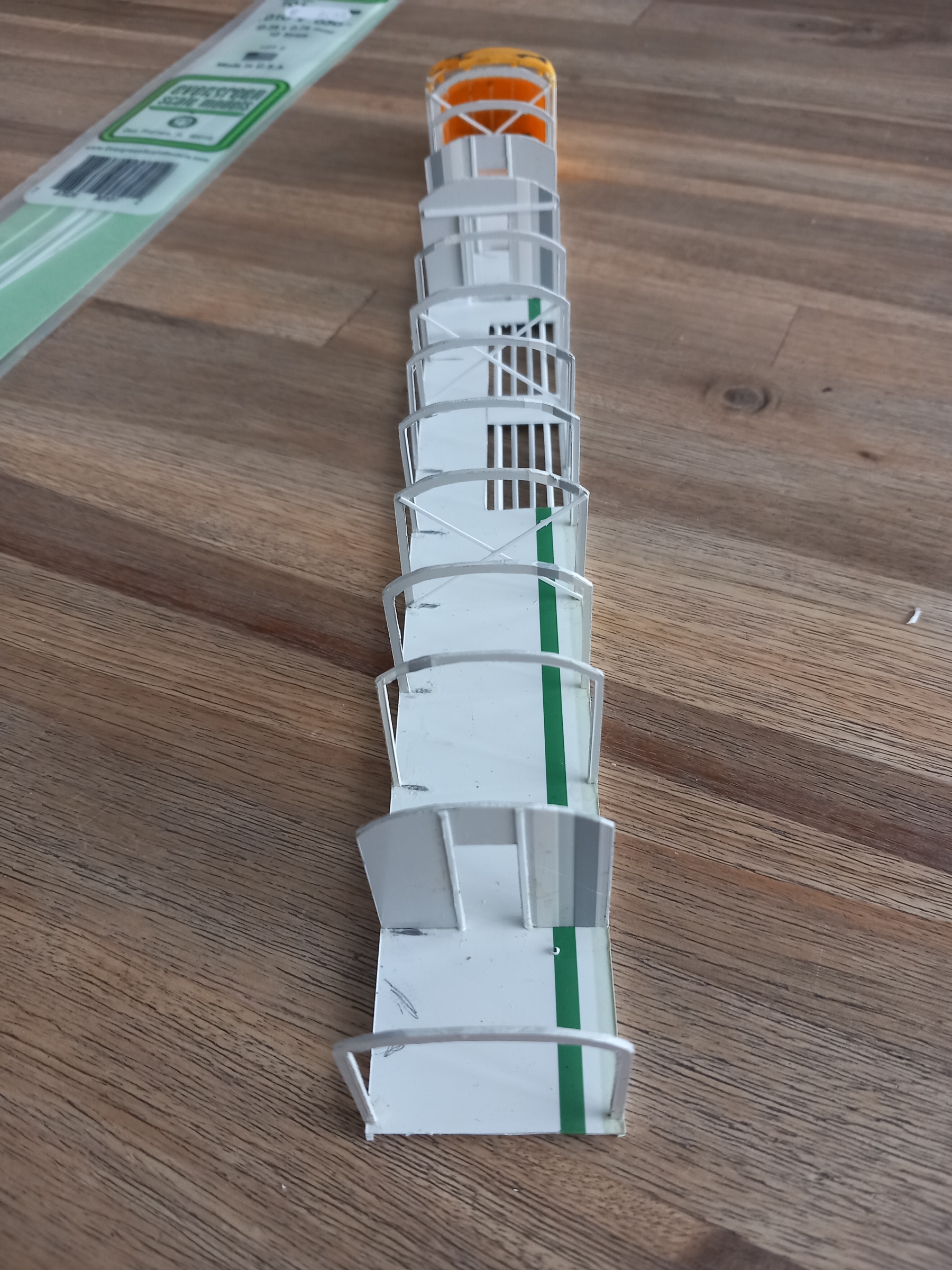

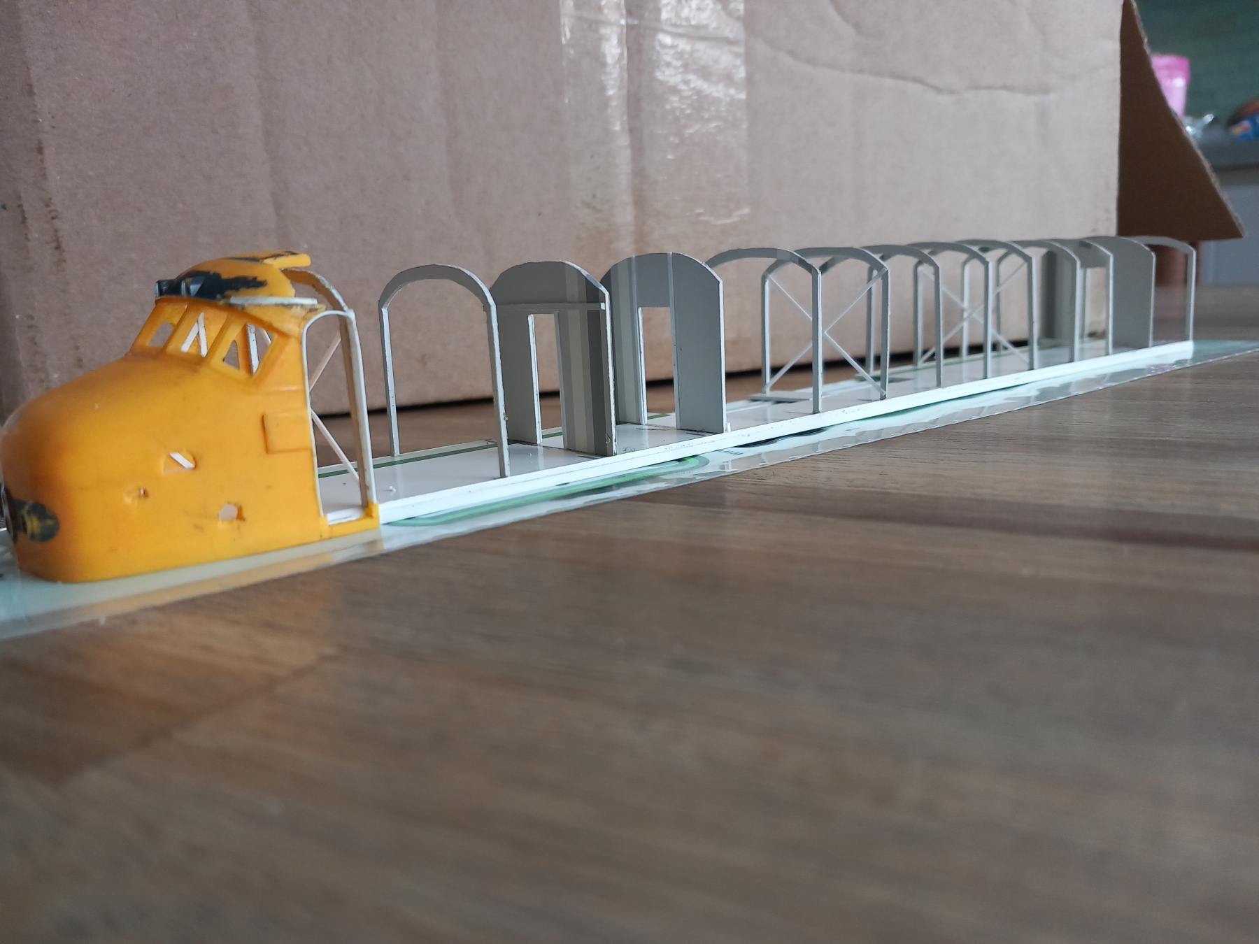

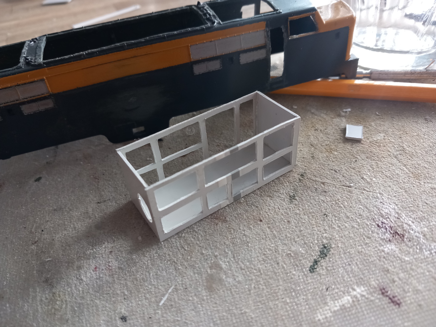

Onder het motto 'slopen is leuk maar bouwen is leuker', gister een mooi stuk opgeschoten met de hondekop. Uit lamellen de dragende delen gesneden aan de hand van een malletje, zodat ieder deel dezelfde bolling heeft voor het dak.
Bij de balkons heb ik ze gelijk wat dichter gehouden met de deuropening er vast in, en wat strips om de schuifdeurrails te imiteren. Deze wandjes geven gelijk wat meer stevigheid. De indeling van de ramen e.d. wordt die van een 2-tje.
De vloer heb ik deels opengelaten zodat hier de elektriciën nog wat draden kan trekken naar de regelkast.
Nu is het wachten op de juiste maat evergreen om het frame af te kunnen maken, namelijk de dakconstructie en de zijwanden...
Deze laatste geeft een inkijkje in de wagon, zoals we er vroeger ook doorheen liepen. De andere wagon wil ik deels ingericht en deels in aanbouw maken, zodat bij het ingerichte deel straks ook de banken en bagagerekken te zien zijn, alsof je er zelf zo in kunt lopen.

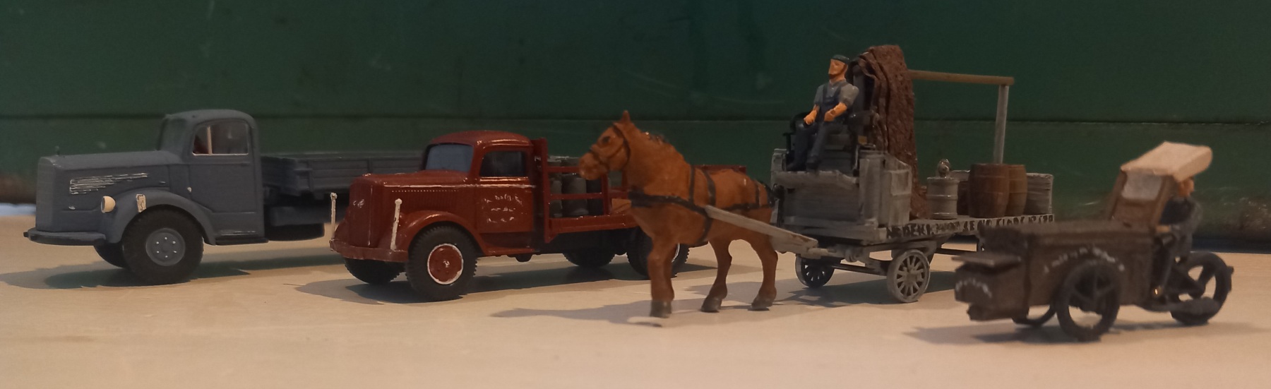

Even een plaatje tussendoor van de voertuigen die ik tot nu toe gebouwd en verbouwd heb voor in de jaren 50. De linkse moet nog afgemaakt worden, met name de grill en spiegels, luchtinlaat motorkap. De andere 3 vind ik goed zoals ze nu zijn.
