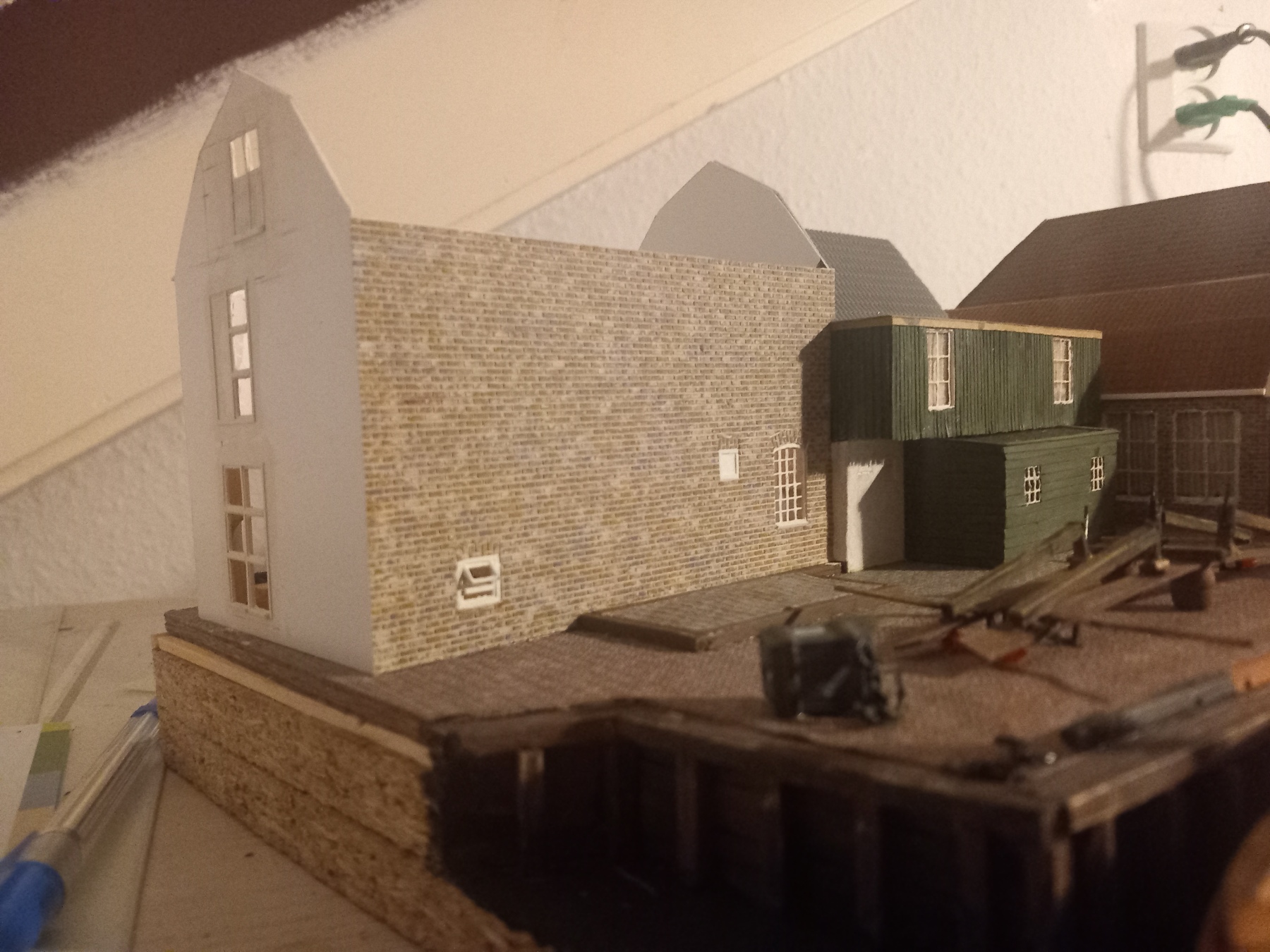

Met dank aan degenen die ervoor gezorgd hebben dat we weer foto's kunnen uploaden
, hierbij de recent beklede gevel op de botterwerf module.

'T was even passen en meten om de hele wand zo uit 1 stuk te bekleden dat het netjes om de ramen aansluit.
De kleur moet nog wat bijgewerkt wanr het ziet er nu te nieuw uit in vergelijk met de rest van de bebouwing. Er komen ook nog muurankers op.

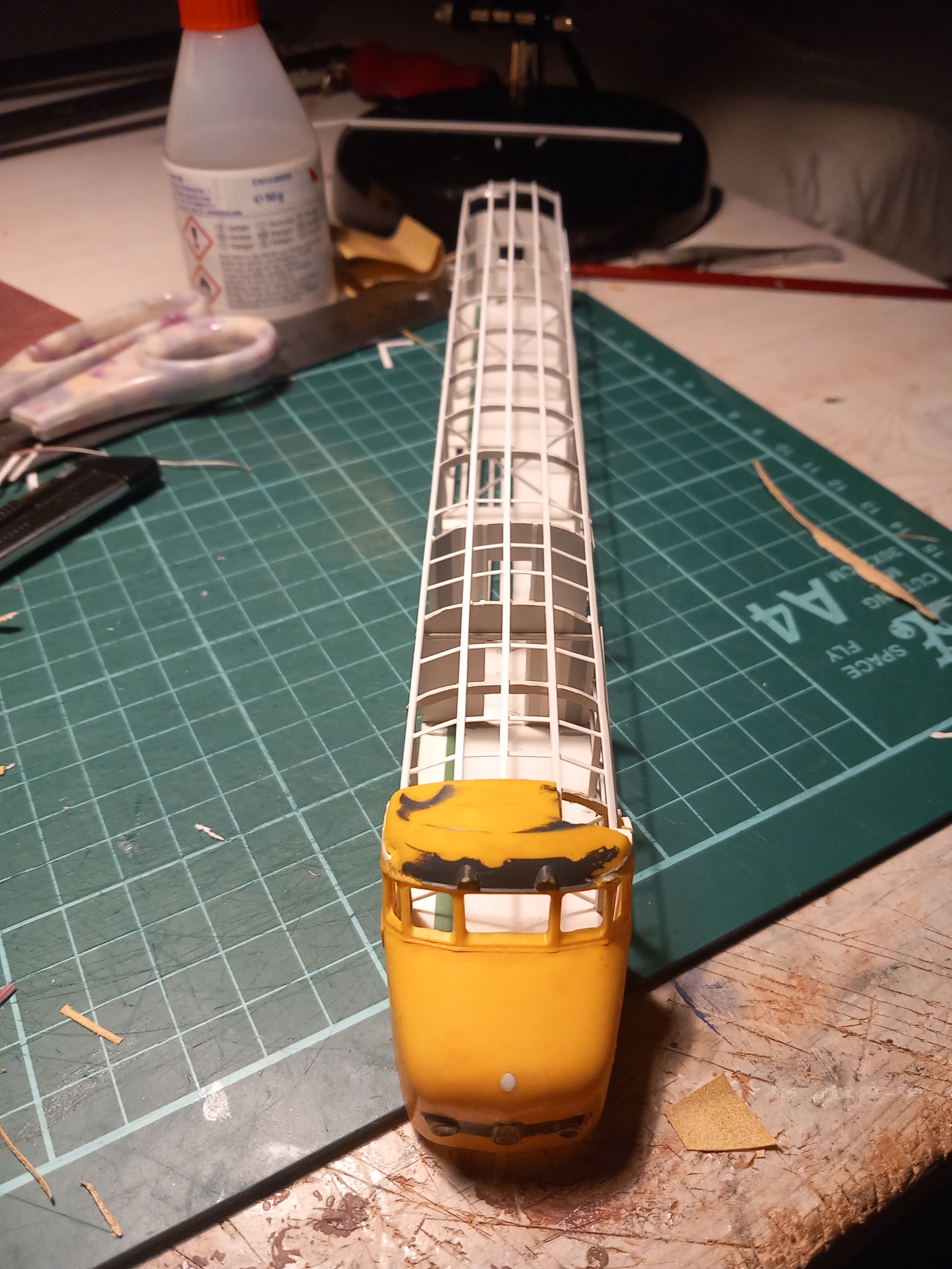

Weer aan de hondekop in aanbouw gewerkt, en een mooi stukje opgeschoten. Op de achtergrond de gevels voor de botterwerf in wording.

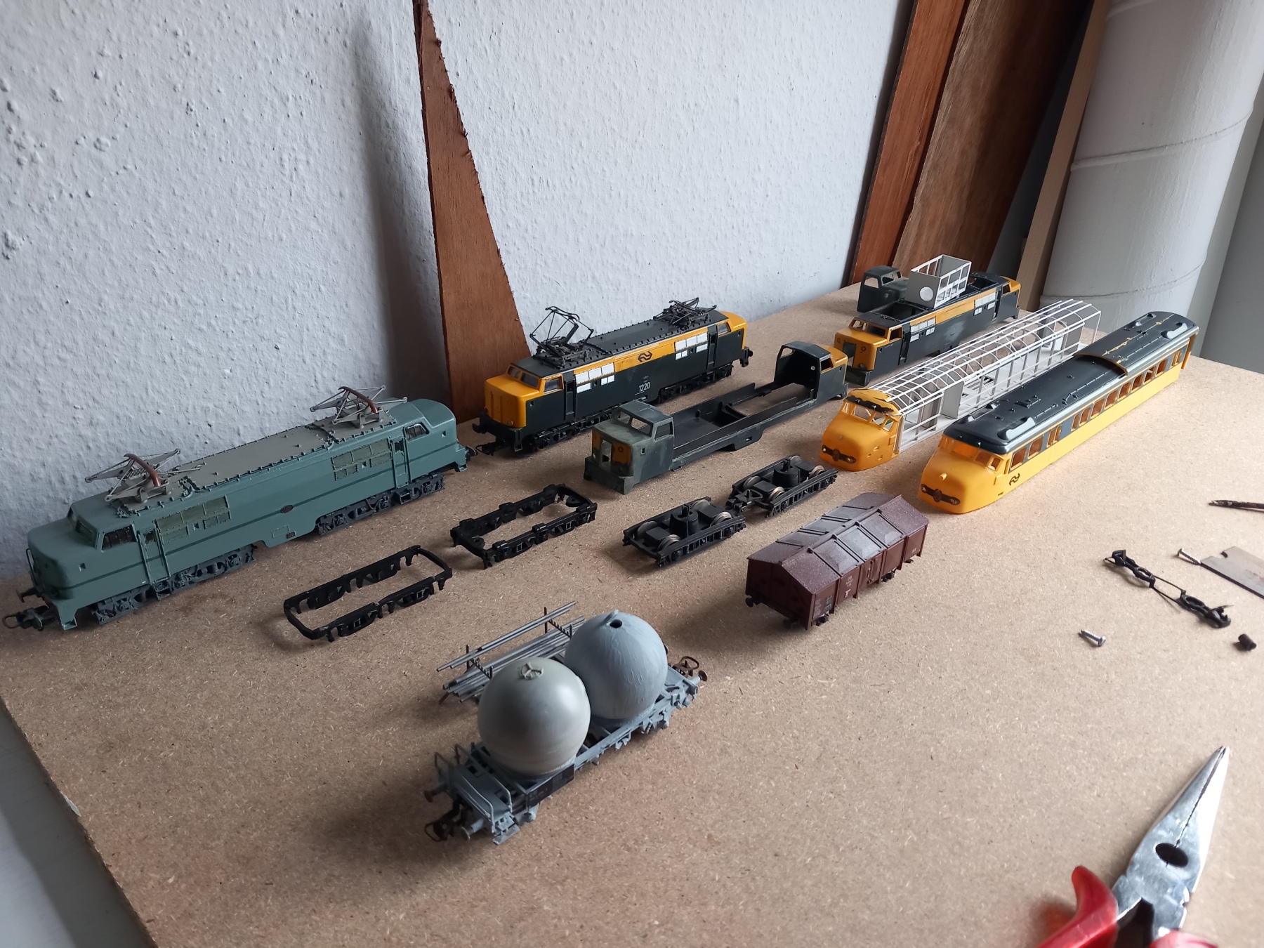

Net even met de indeling weer beziggeweest vd werkspoor loods. Ik denk dat in grote lijnen zo gaat worden.
De bollenwagen klopt natuurlijk niet in begin 1950, maar denk toch dat ie een plekje krijgt omdat ie deel uitmaakt van mn roots.
Pas een doos loop/sloop wagons gekocht op mp, hier zat ook de luikenwagen bij.
Het onderstel ga ik gebruiken om een naoorlogse Dg in aanbouw op te maken.

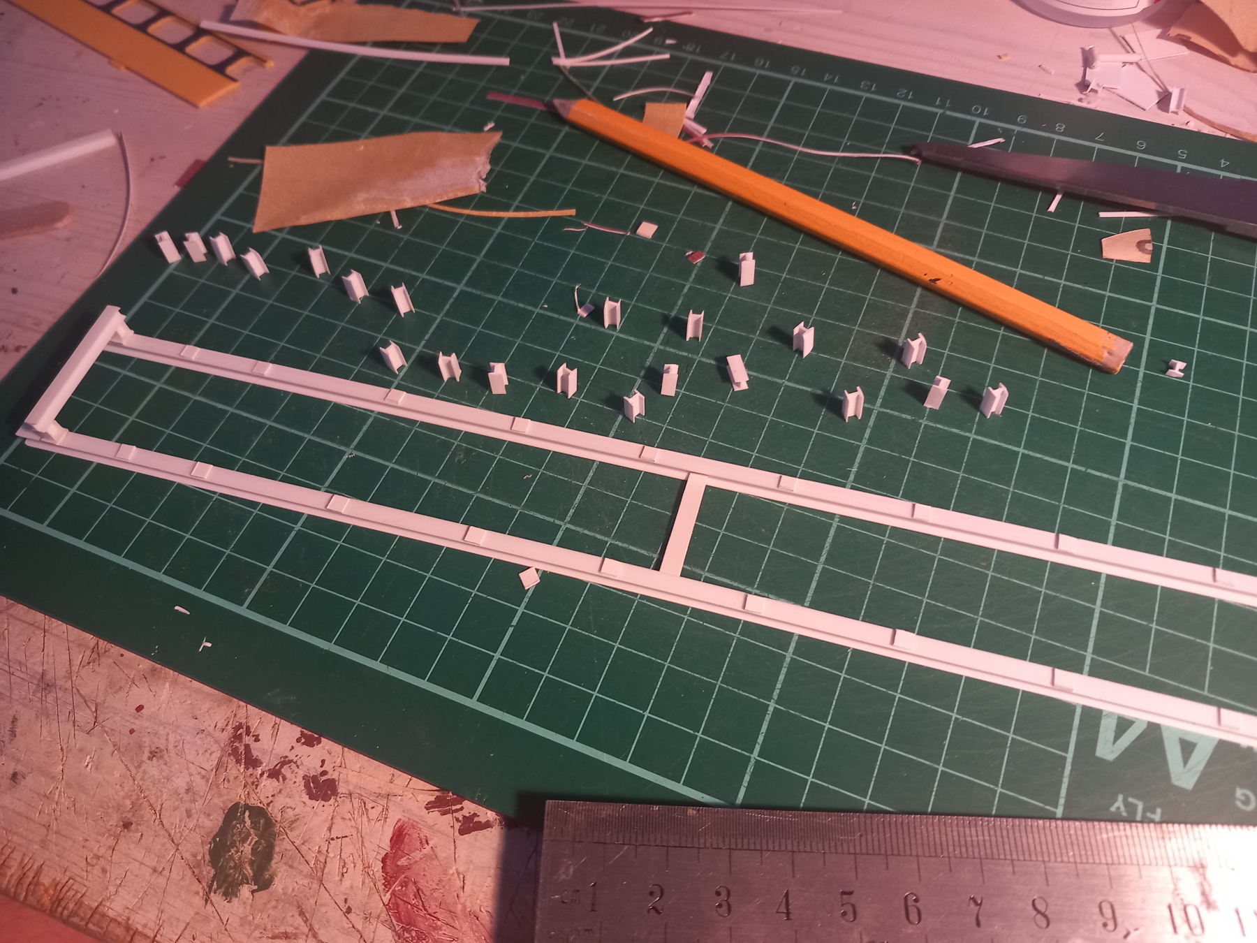

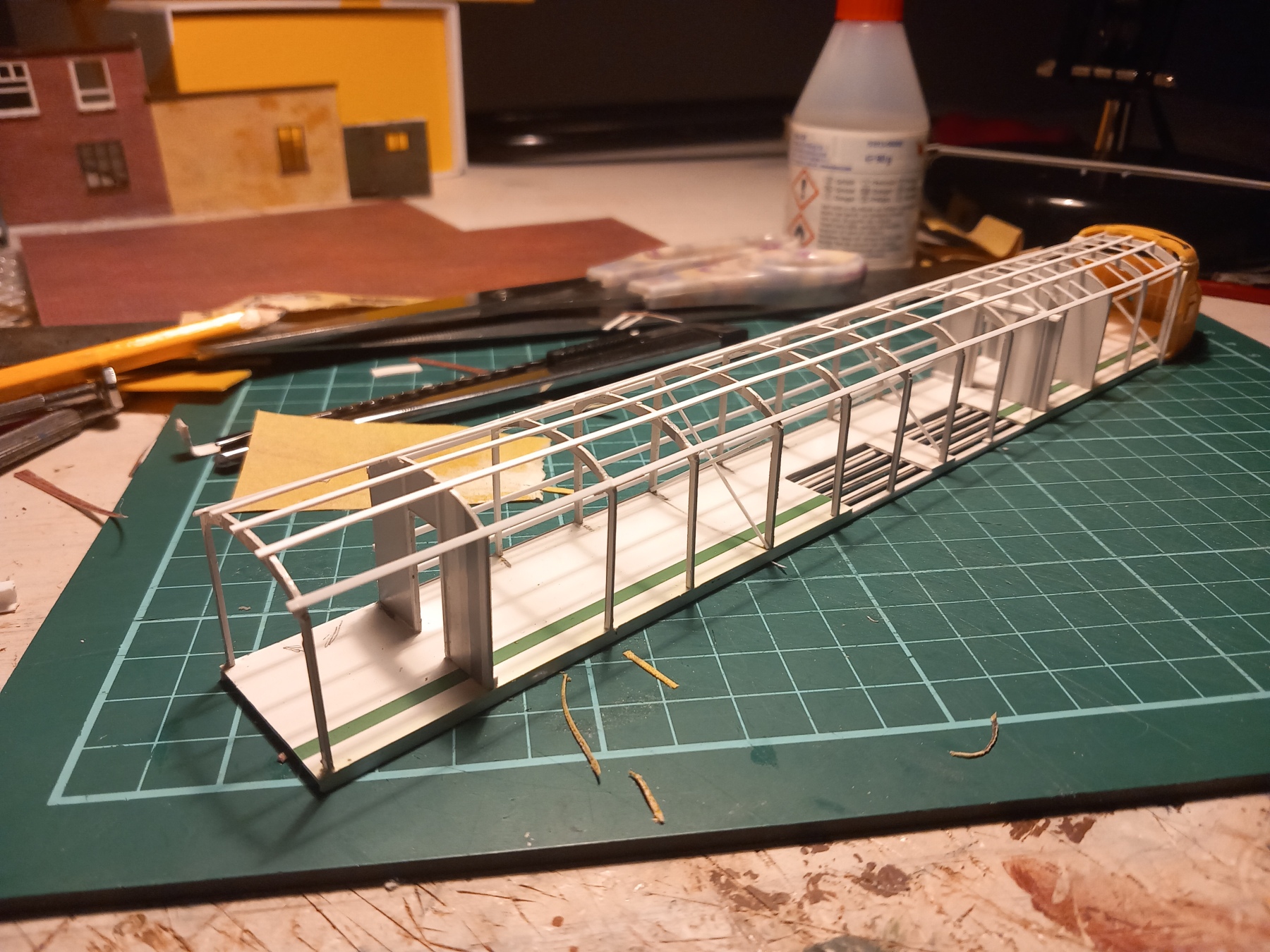

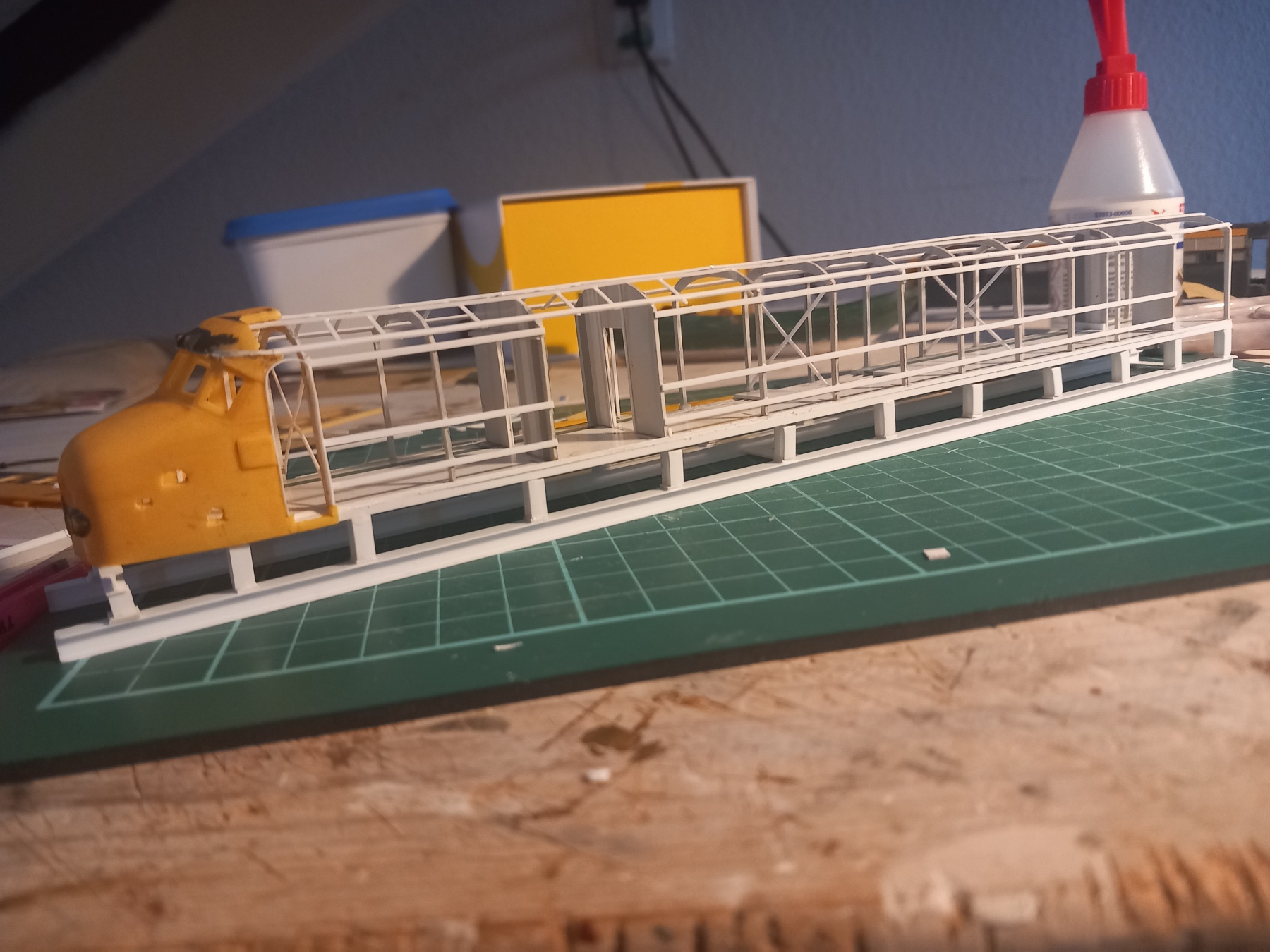

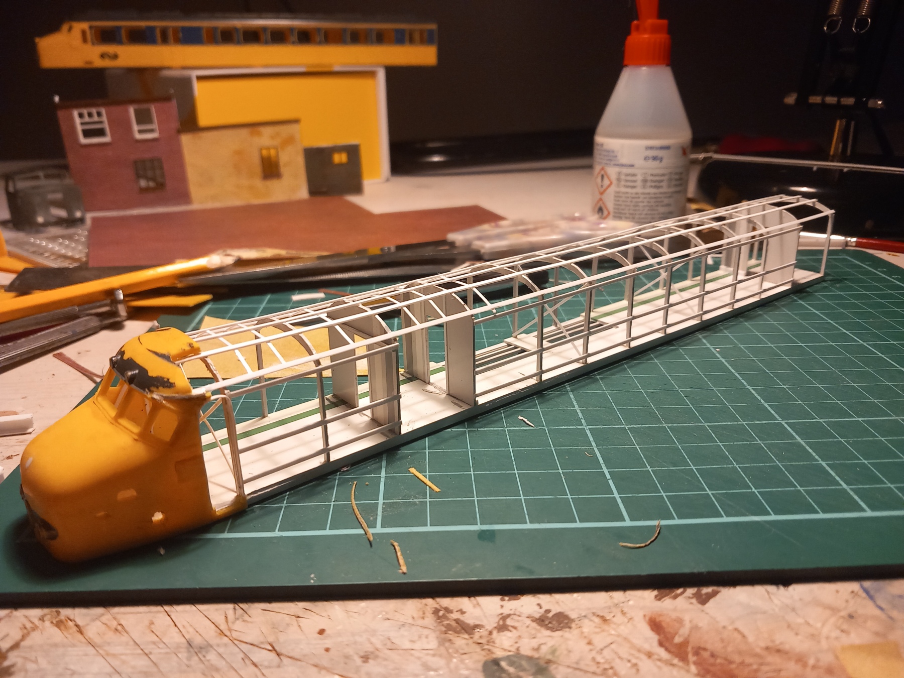

Ondanks de warmte op zolder, en minder tijd omdat de vakantie voorbij is, toch maar proberen af en toe wat te bouwen.
22 stripjes van 4x4x1 mm, en net zoveel H profielen van 3,6 x 7 mm gesneden, en op hun plaats gezet. Na droging moet ik die nog een keer nalopen en met 0,25mm nog wat uitvullen tussen de H profielen en de onderzijde van de bak, het valt niet mee om ze allemaal exact 7mm te snijden en de onderzijde vd bak zal ook niet helemaal recht zijn.
Hier en daar de overige strippen nagelopen en nog eens gelijmd, het blijft fragiel met strips van 0,25mm / 0,5mm en hier en daar 0,75mm of 1mm dik. Daarnaast is het evergreen soms wat lastig te verlijmen op de lamellen die wat meer versmeltingstijd nodig hebben dan de evergreen. Maaaar, we gaan stug door, na deze nog 1 hondekop, en de 1200-en voorzien van strips, alvorens aan de loods kan gaan beginnen. Iedere keer maar een stukje verder....
