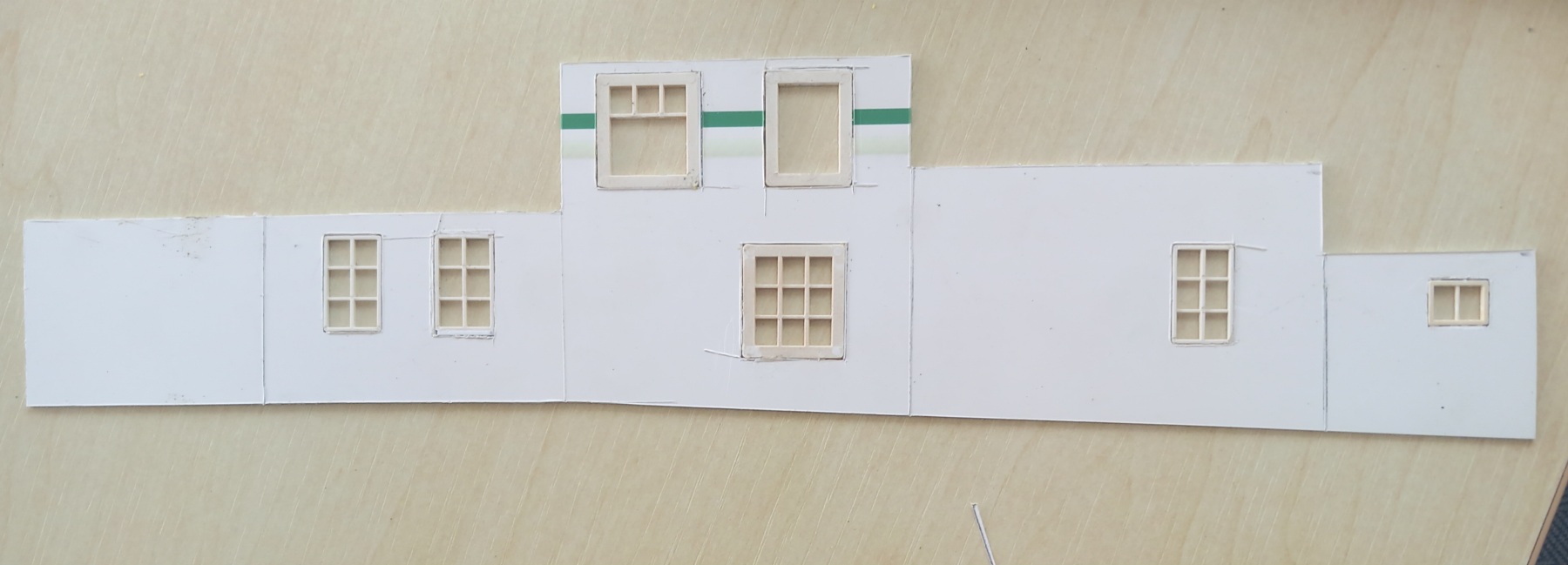

Ondertussen ( deze weken van alles tegelijk aan het doen) ook nog met de achtergrond voor de botterwerf bezig, dit wordt een rijtje gevels welke aansluiting moeten gaan vinden op een foto achtergrond, dat wordt nog ff puzzelen maar tis het proberen waard. Gevels zelf maken, de daken op de foto vanaf de dakgoot.
Berichten: 1483
Re: Nederland jaren 50 op basis van mijn roots
Reactie #196 Gepost op:
17 July 2023, 16:51:54 »
De straat waarlangs deze gevels komen, bij de rode loods, loopt af vandaar de onderzijde schuin afloopt.

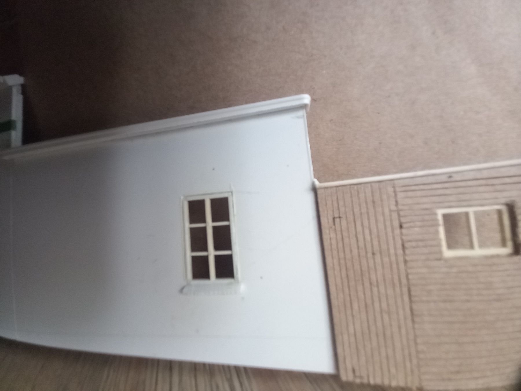

Vensterbankjes bij de ramen gemaakt, en houten 'planken' op de schuur geplakt, deze keer ingesneden in wat dikker karton i.p.v. iedere plank er los oplijmen zoals ik meestal doe.
Valt niks tegen en minder werk, meestal maak het mezelf te moeilijk met tig losse stripjes karton, dus eens zien of het soms makkelijker kan. Ook met dank aan tips hier op het forum waar ik toch weer een hoop van opsteek, bedankt voor ieders inbreng hierin!

Dakgootjes gemaakt op de achtergrondgevels vd botterwerf, de zijkanten van de oude lamellen hebben een ronde verdikking, hier heb ik stripjes van gesneden zodat de verdikking als kraal op de goot zit, zodat er gelijk wat meer reliëf in zit. De overige 2 krijgen een rechte 'houten' dakgoot.

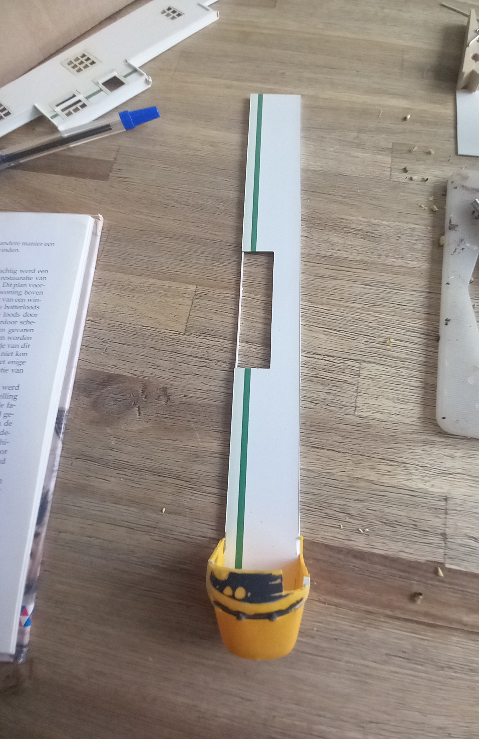

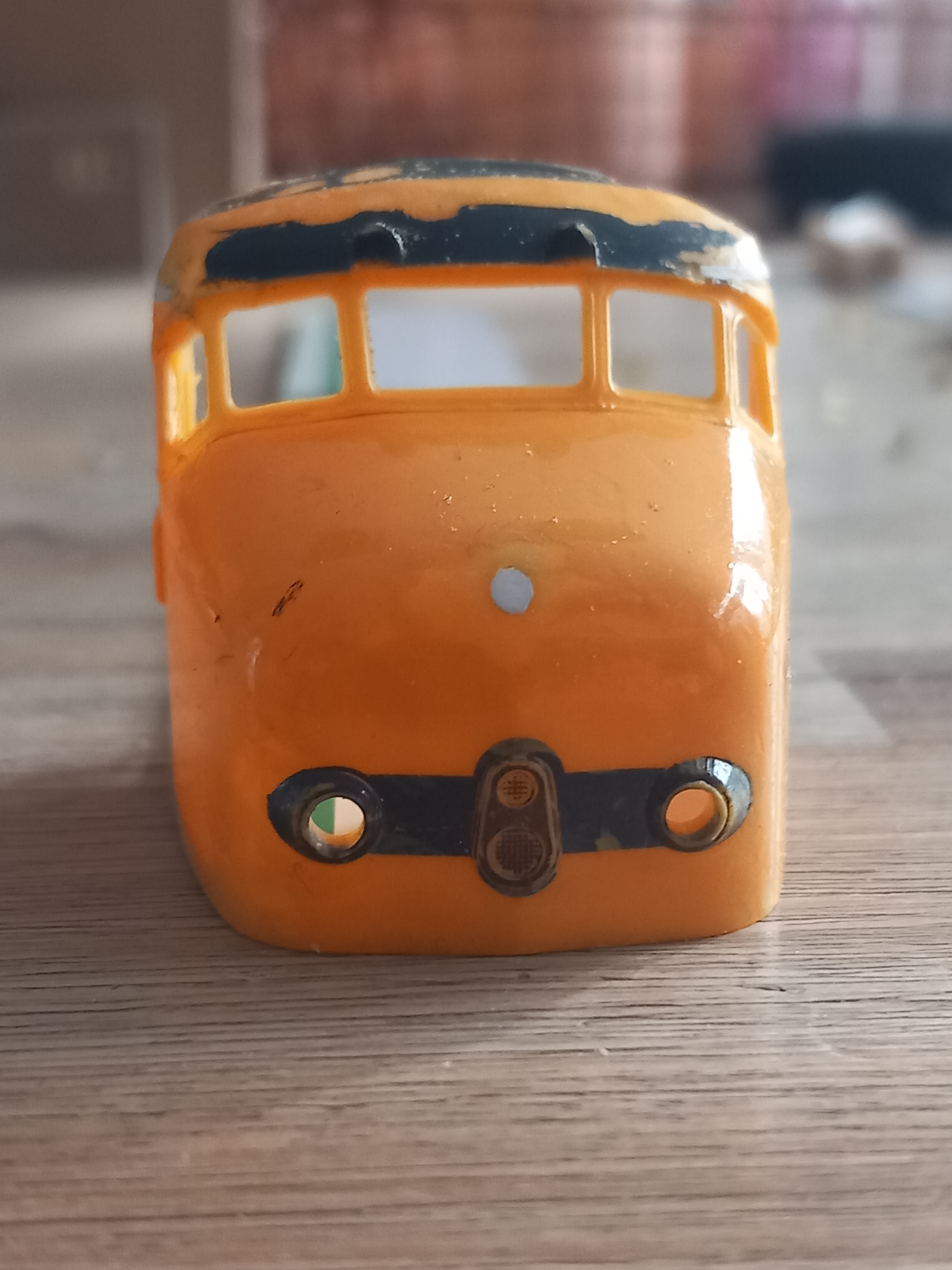

Tevens de hondekop het derde lichtsein dicht gemaakt met een restje plastic uit een gietraam van de oude raampjes die ik pas aangeschaft heb. Dit derde lichtsein zat er niet bij de bouw dus vervallen nu.
Laatst bewerkt op: 24 July 2023, 16:23:57 door defender. Reden: typefoutje eruit gehaald
Berichten: 1483
Reactie #205 Gepost op:
24 July 2023, 09:08:30 »
Verder met de bodemplaat vd 1ste bak begonnen, en de veel te dikke lima dakrand boven de ramen verwijderd.

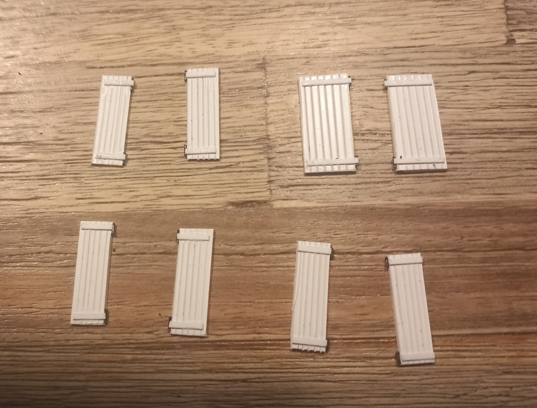

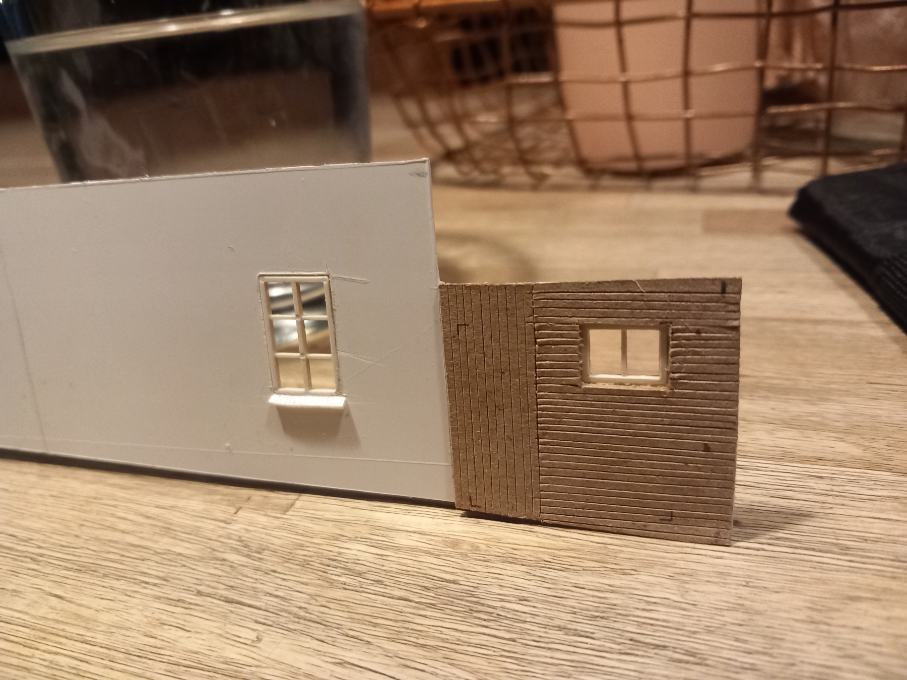

De luiken van de ramen in aanbouw, compleet met imitatie scharnieren.

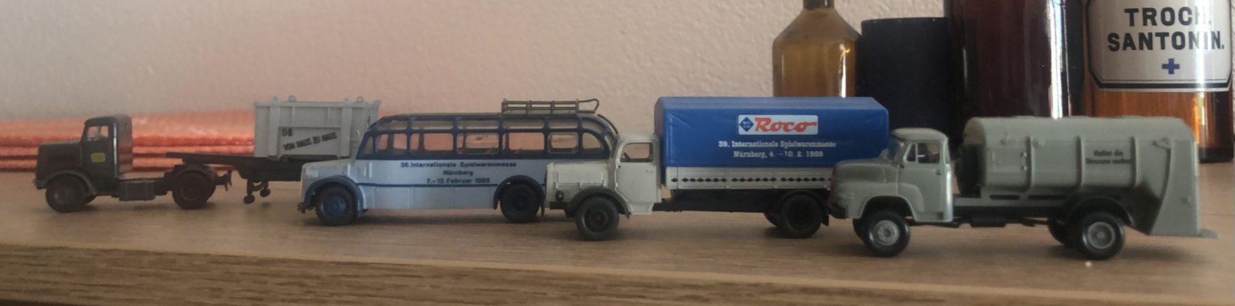

Vorige week deze binnen gekregen, kunnen weer wat verbouwen naar nl inzet net na de oorlog, daarom ook wat duits materiaal. De lesney tankauto die ik laatst al vermeldde, ga ik engels gestuurd maken. Na de oorlog bleef er divers buitenlands materieel hier achter dat zal bij de auti's niet anders geweest zijn

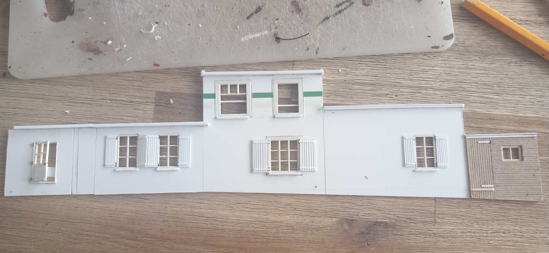

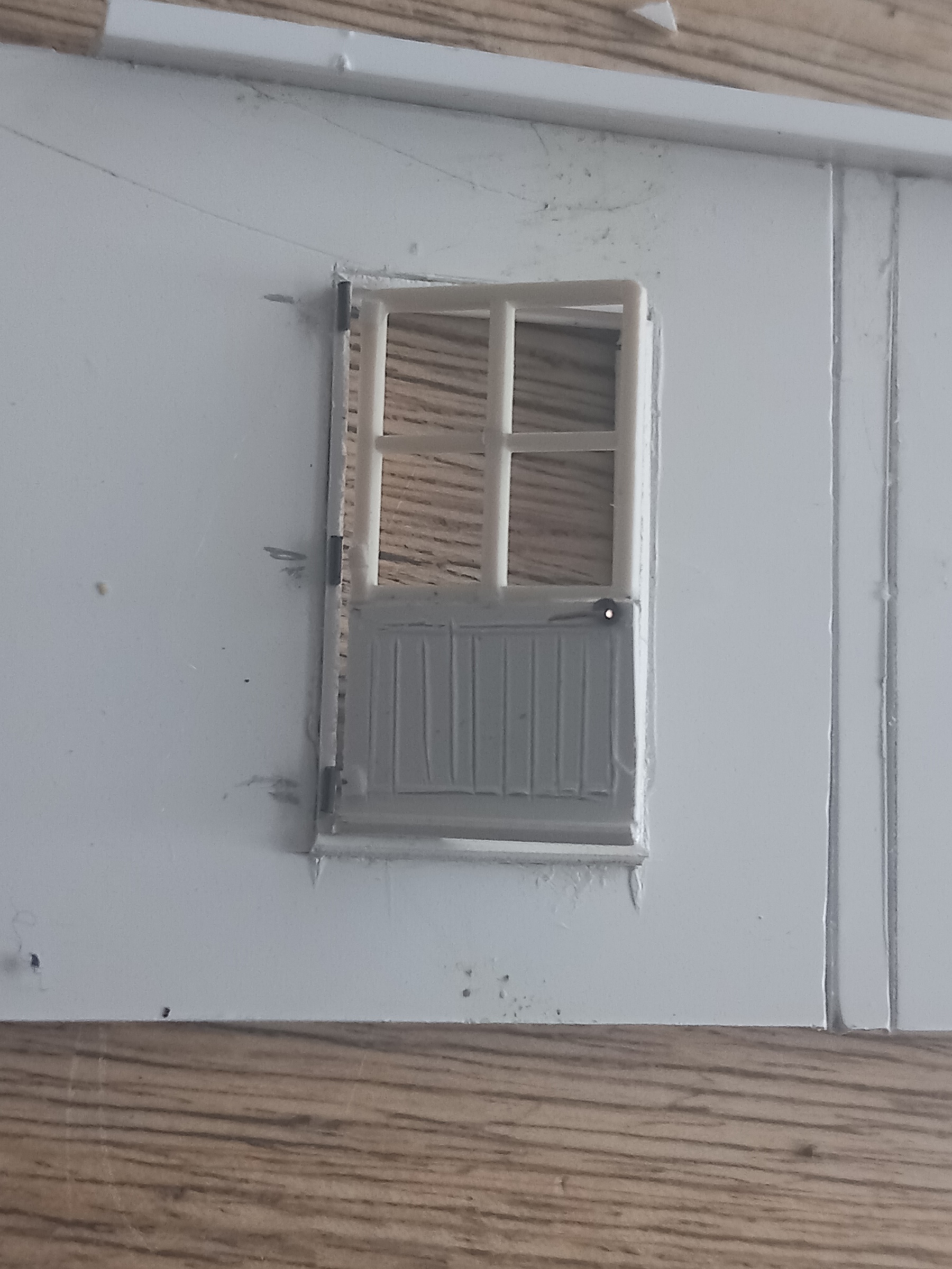

De luiken even los op hun nieuwe plek gelegd om te zien hoe dat staat. Ook een deurtje gemaakt van restjes raamkozijn, lamellen, en een deurkruk van een stukje koperdraad. Alle zwarte scharnieren zijn van een plasticje waar een kartonnen prijskaartje mee vast zat. Dit prijskaartje is de houten schuur geworden rechts op de foto.
