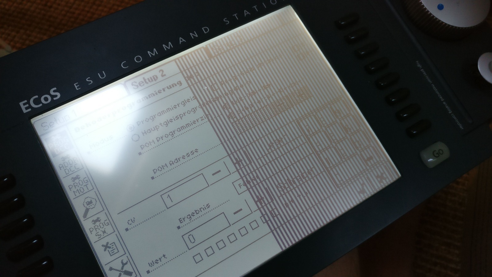

Helaas blijkt de ECoS ineens niet meer te kunnen opstarten. Na het gebruikelijke opstartscherm verschijnt slechts de linkerzijde van het scherm (d.w.z. het gehele scherm brandt wel maar de rechter snelheidsindicator, en bijbehorende functietoetsen en treinaanduiding zijn niet afgebeeld), waarna het scherm binnen een seconde op zwart gaat.
Iemand enig idee hoe ik dit probleem kan verhelpen? Een paar keer opstarten leverde precies hetzelfde probleem. Gisteren functioneerde alles nog naar behoren, en ik heb nadien niets gewijzigd aan de opstelling.

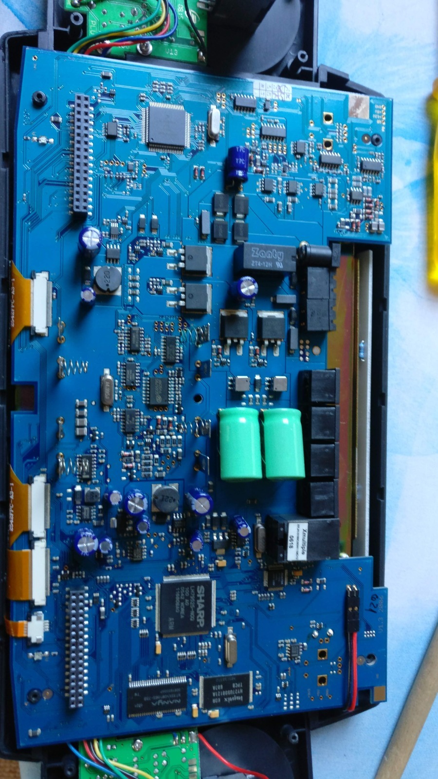

Vervolgens heb ik het maar aangedurfd om de ECoS uit elkaar te schroeven. Interessant hoe zo'n ding in elkaar zit, maar alles ziet er op het oog goed uit. Niks geploft of zo. Bovendien ziet het er allemaal ook erg schoon uit. Ik heb hem maar weer in elkaar geschroefd en weer aangezet. Maar het resultaat is hetzelfde.
Ik krijg niet het idee dat er hardwarematig wat loos is. De centrale staat ook vast op de vaste baan en er is nooit mee gesleept. Is de software niet gewoon in de war? Het scherm doet het allemaal streeploos, maar hij toont niet de twee snelheidsmeters en gaat direct op zwart...

Als het opstartscherm correct wordt getoond dan zijn de bruine connectors waarschijnlijk wel goed.
Ik zou zelf de elco's bekijken of ze bol staan en ook controlleren of de voeding een stabiele spanning geeft.
Heb je nog foto's gemaakt van de grote printplaat?

Het opstartscherm ziet er normaal uit:
Maar daarna bouwt het scherm niet goed op:
En na een seconde wordt het scherm zwart:
Eén van de vier batterijen bleek gecorrodeerd. Ik heb het contactpunt wat gereinigd en vier nieuwe batterijen teruggeplaatst.
Dat bracht geen enkele verbetering.
Vervolgens heb ik de kast open gemaakt:
Behalve het geroeste deel zie ik niks bijzonders op de printplaat. Nu heb ik ook nul benul van printplaten, dus dat helpt vast niet. Maar ik denk dat de software ergens gewoon een draai mist.

Ik zou in ieder geval de batterij connector zo goed mogelijk schoonmaken maar ook de omgeving ervan, krijg van de foto de indruk dat er roest op de printplaat ligt. Verder: maakt ie wel goed contact met de print? Probeer hem iets te bewegen, dat moet niet mogelijk zijn indien hij goed vastzit.
Opnieuw solderen is nog beter, en nameten of de spanning goed op de print komt.
