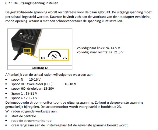

Ondertussen had ik besloten om een ESU 50210 aan te schaffen. Sinds vrijdag hiermee driftig aan de slag geweest, en alle locomotiefjes er weer in gekregen. Dat ging na wat puzzelen wel vrij eenvoudig.
En dan merk ik ineens op dat bij een groot deel van het bestand de koplampen lichtjes flikkeren. Zo rond 1Hz. Ik heb de vraag inmiddels bij ESU gesteld, maar weet iemand hier misschien wat er loos kan zijn?
Tevens zijn bij 1 treinstel twee functies verdwenen (geluid van piepende remmen en railonderbrekingen). Bij een wat oudere locomotief is de rangeerstand niet meer stabiel: die gaat van aan naar uit. Maar dat zou eventueel ook wel aan die decoder kunnen liggen.
Met name dat flikkeren vand e lampen vind ik wel storend. Even voor de zekerheid: ik heb voor de rest niets gewijzigd aan de modelbaan of nieuwe locs toegevoegd. Alles loopt via DCC.

Misschien staat het instelbare voltage te laag, het gaat van 15 tot 21 Volt.
18 Volt zou je toch moeten hebben.

ik heb hier alles van esu op 19 volt staan en nooit problemen.Had dat op 18 volt wel af en toe.

Dat soort knipperen van de lampen heb ik ook gehad. Omdat ik alleen DCC rijdt, heb ik alle andere protocollen uitgezet en het probleem was meteen voorbij. Had geloof ik met Motorola te doen...

Hallo Bellejt,
Omdat ik N-schaal rij heb ik deze knop een beetje richting links staan. Overigens is de voeding tegenwoordig van een ander type als eerst. En ik heb de voeding uitgewisseld met die van de oude ECoS, maar dat leverde geen verschil op.

ja N schaal heeft inderdaad veel minder spanning nodig (15 volt ? ) . Zoals gezegd is dat van die protocollen wel waar.Wat je niet gebruikt gewoon uitschakelen.

als je enkel DCC stuurt kan je gewoon in de ecos andere protocollen uitschakelen
