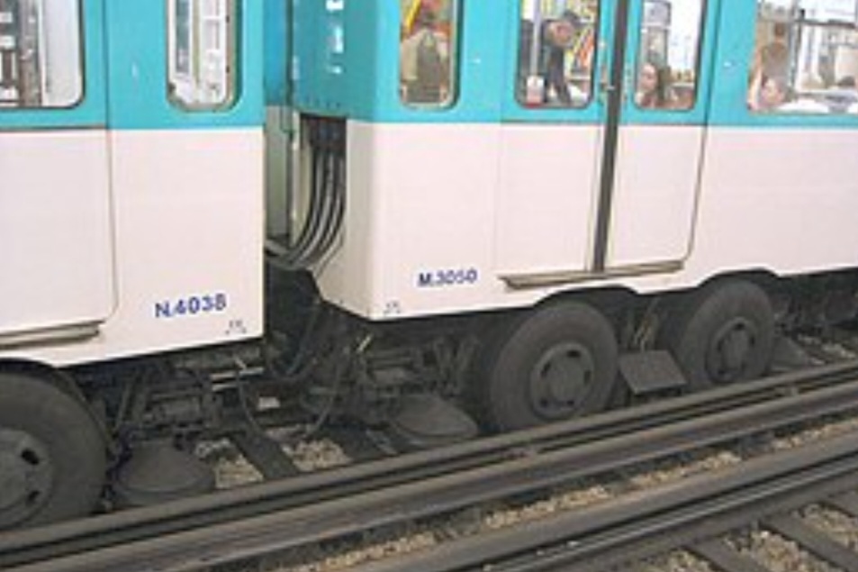

Of  zoals bij de Franse metro:
Gaat waarschijnlijk niet werken bij goederentreinen!
Je kunt het ook omdraaien. Een gleuf in de spoorstaaf waar een hardrubberen strip ingelaten is, die iets boven de spoorstaaf uit steekt.
De wielen lopen nog op het staal, maar trillingen worden gedempt door het rubber.
Bart
Bart
Ik vrees dat dat niet echt werkt met de vormgeving van conische wielen en spoorstaven die op elkaar afgestemd zijn vanwege bogen etc.
Plus dat de spoorstaaf kop met een gleuf in het midden van de kop wel enorm aan stevigheid verliest, en de vraag is hoelang rubber het in die toepassing zou blijven volhouden. Er komen heel wat wielen met een druk van plusminus 15-20 ton overheen met geweld immers :p
