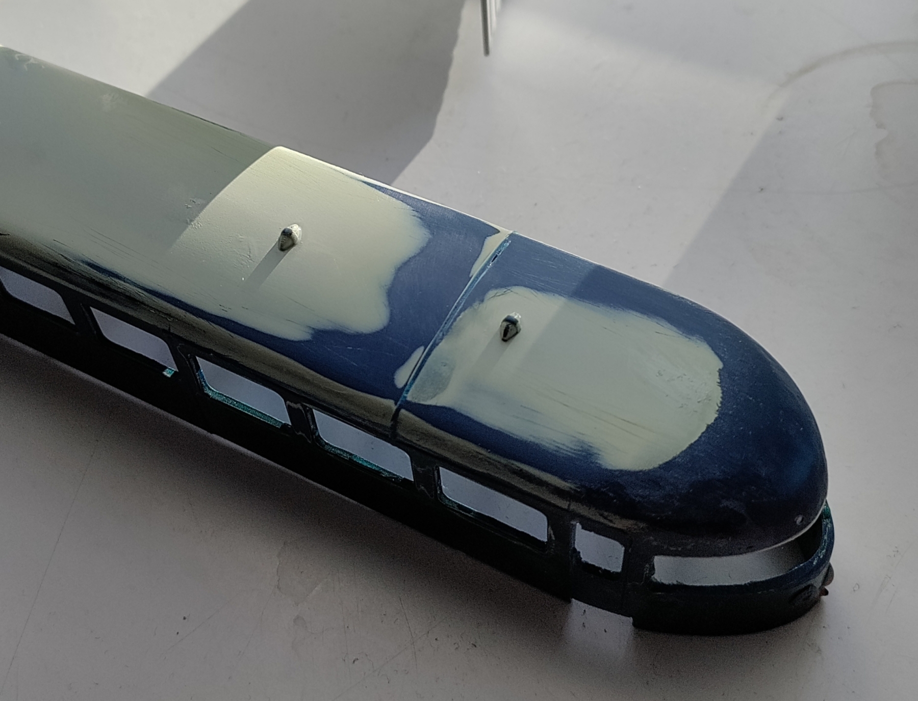

Eigenlijk probeer ik geen druppel plamuur te gebruiken bij dit soort klussen. In plaats daarvan lijm ik in elke naad een dun styreen draadje. Daar haal ik nog even lijm overheen zodat het goed verzadigd is
En 48 uur later schuur ik die 'lasnaad' dan weer vlak. Levert spiegladde wanden op zonder troep er in.

Mijn 'plamuur' methode (komt natuurlijk voor geen meter over, maar ja):
Hier ziten de dakdelen tegen elkaar met een onvermijdelijk gootje .

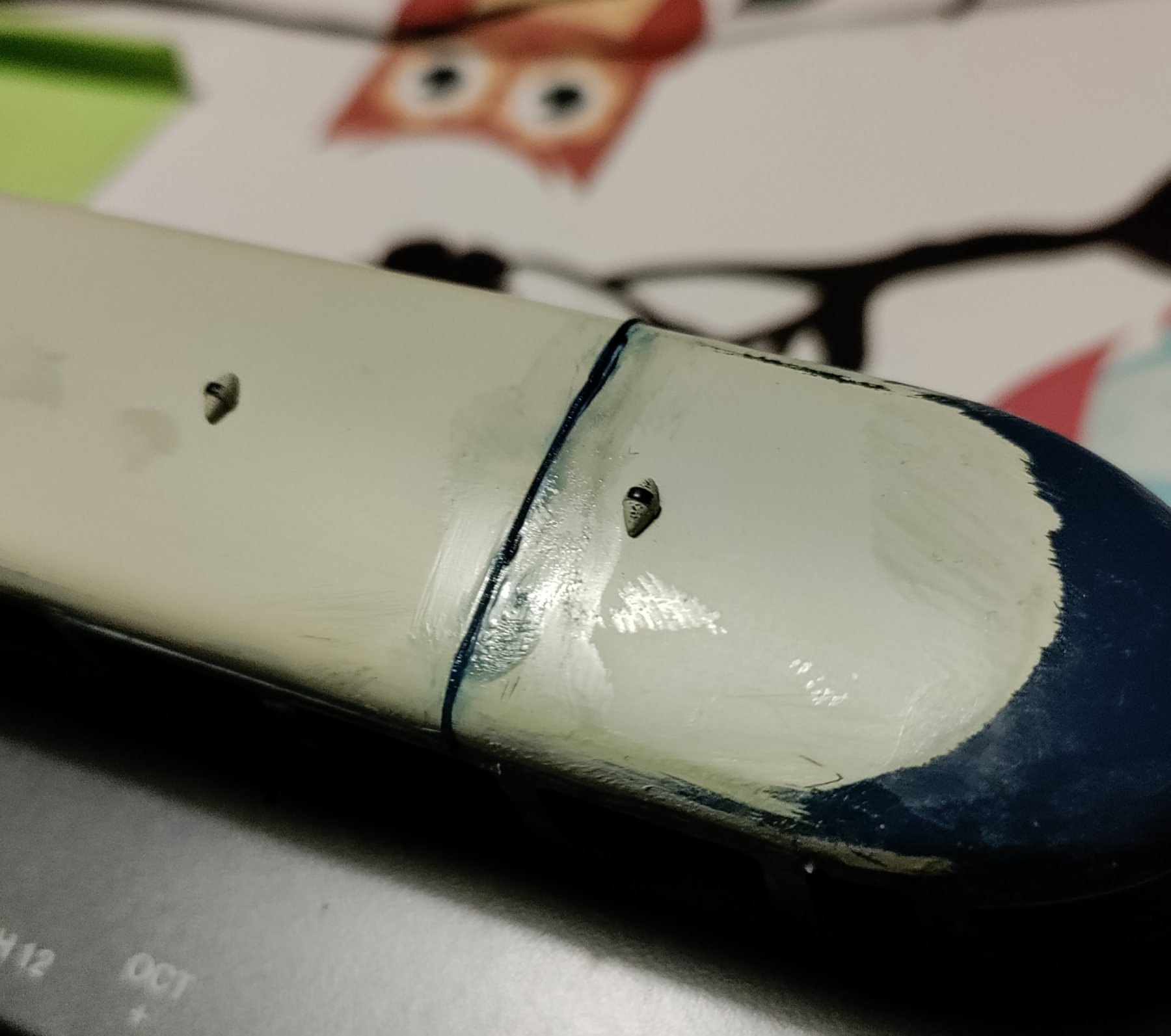

18 January 2023, 22:46:43 »
En hier is er een draadje ingelijmd (van een Mastica sprue):
Na schuren zie je er hopelijk geen barst meer van

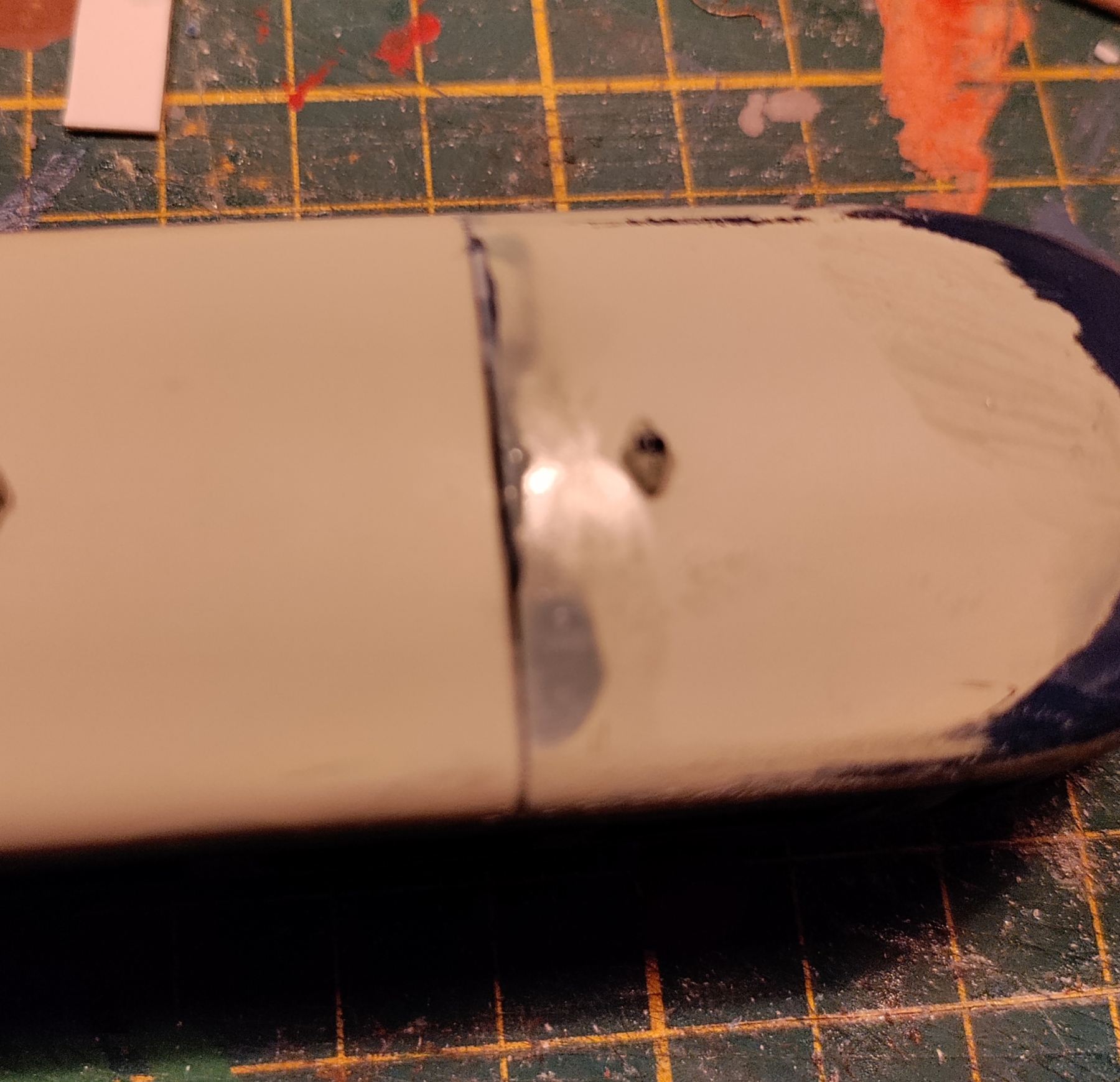

Reactie #144 Gepost op:
19 January 2023, 10:22:44 »
En glad als een aal. Zonder plamuur!
Al zie ik nog wel wat kleine gaatjes bij het inzoomen, maar dat los ik wel op.

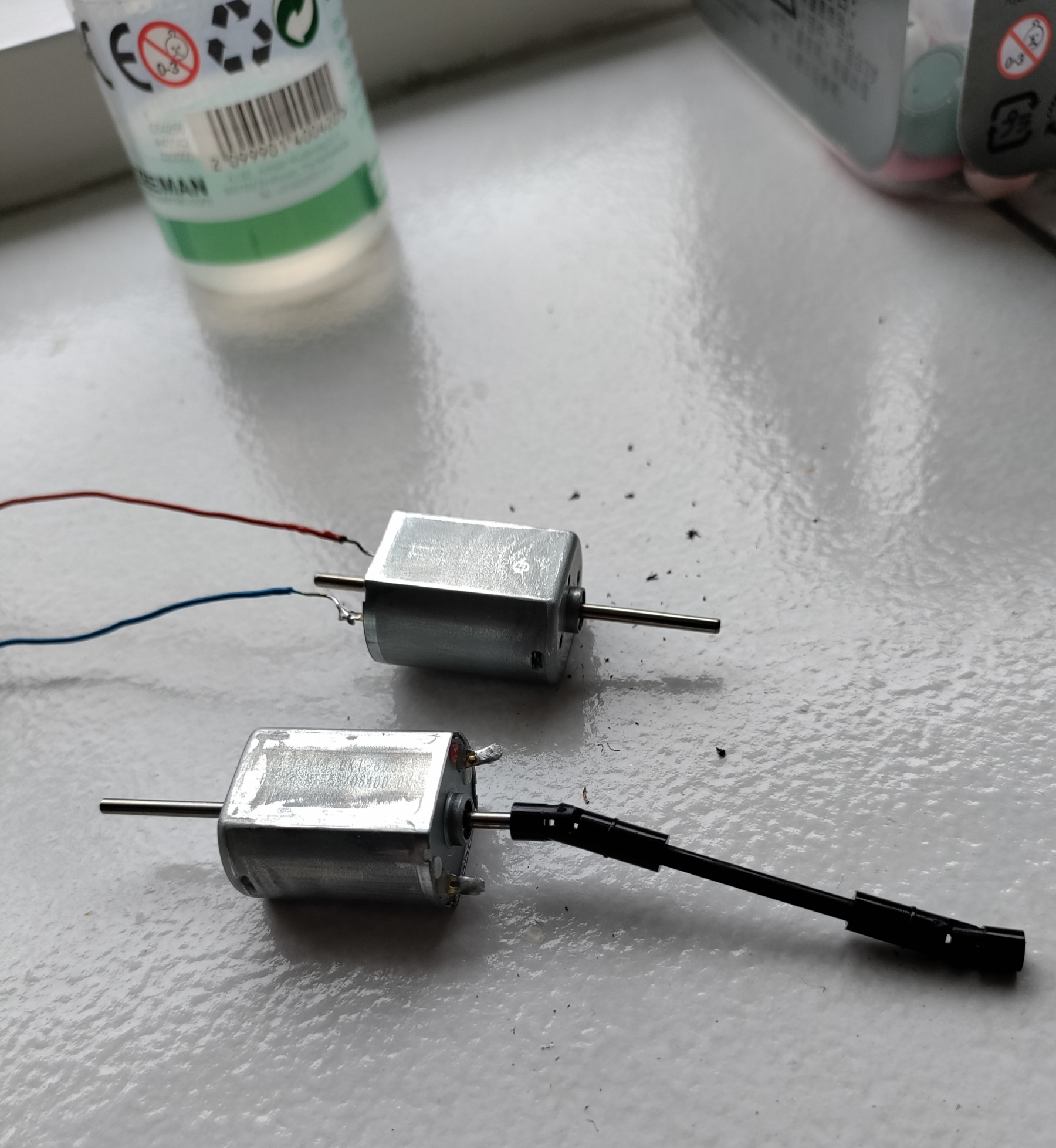

20 January 2023, 11:42:04 »
Tijd om eens iets aan de onderkant te doen. Recent sloopte ik een kapotte printer/scanner combi uit elkaar. Daarin vond ik twee schattige 12 volt motoren met twee assen. Ze lopen heel mooi en rustig en ik ga er eentje inbouwen. Een draaistel aandrijven lijkt me voldoende. Ik zet een vliegwieltje op de andere as.
Nu maar eens een oldskool aandrijving bakken uit messingplaat. Gewoon omdat het kan.
