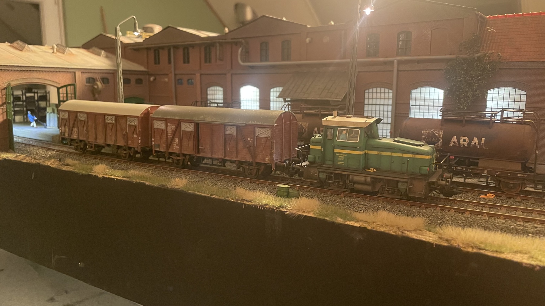

Nog even aan het ontdekken gegaan en lijkt nu echt te gaan lukken. Op dit filmpje zet de KG 230 2 schuifwandwagons af bij Kali Chemie en haalt vervolgens de ketelwagons op die ik eerder met rangeeractie op het andere fabriesspoor heb gezet.
Het kan vertekend beeld zijn maar als je groene loc terug naar de ketelwagens rijdt lijkt het alsof dat wissel niet helemaal aan ligt. Klopt dat?
  • Berichten: 6785
Re: Am Ende der Strecke, modulebaan op 1 M2
« Reactie #2116 Gepost op: 18 September 2025, 18:40:21 »
Klopt, goed gezien. Moet ik eigenlijk nog een beetje beter afstellen. Staat nog op lijstje om te doen.

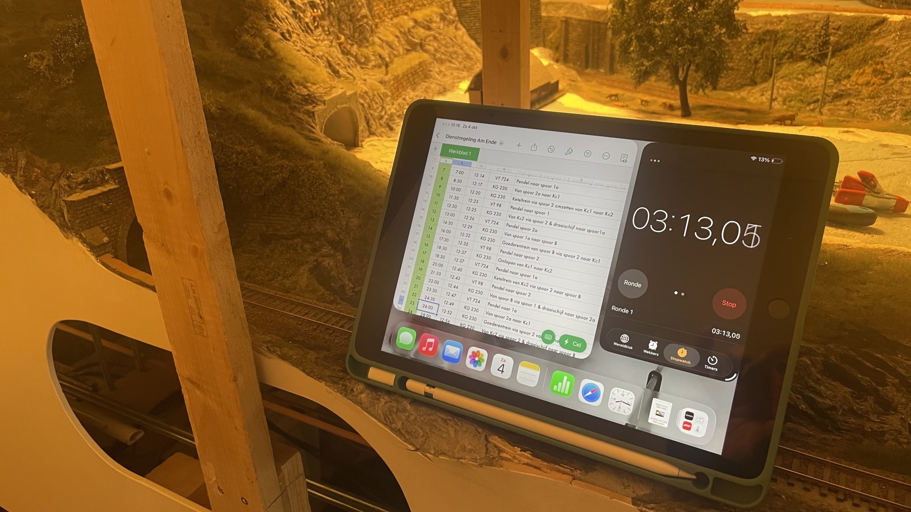

Zo, heb een er een dienstergeling in staan voor de goederentrein waarbij de 2 sleepjes wagons elk gehaald, omgereden en weg gebracht worden. Aan en afkoppelen gaan zonder menselijke interventie (aankoppelen gaat heel soms net niet goed) en de loc gaat ook nog solo een paar keer over de segment draaischijf.
Hele programma duurt net iets langer dan een half uur en wordt dan herhaald. Ga hier komende week nog wat personen pendeltreinen tussendoor laten lopen. Zou er uiteindelijk nooit meer dan pakweg 1 a 2 minuten geen bewegende trein te zien zijn op de baan. Lijkt me prima voor een beurs.
Moet alleen nog even kijken wat er mis gaat met het opstelspoor in het schaduwstation want daar heeft de loc duidelijk meer moeite met aankoppelen (zowel op juiste positie stoppen en koppelen wil ook niet soepel). Morgen eerst maar eens controleren of de lengte van de bezetmelders wel exact juist staan in iTrain. Op de 2 industrie sporen gaat het koppelen in pakweg 10% van de gevallen net niet goed (koppeling zitten dan wel in elkaar maar net niet vast) moet dus iets anders niet goed staan waarom dit in het schaduwstation niet goed wil.
Am Ende der Strecke
Den gamla sågverket (gepland)
  • Berichten: 6785
« Reactie #2120 Gepost op: 23 September 2025, 22:23:26 »
Zo, 95% van de dienstregeling staat goed. 1 complete regeling is nu precies 30 minuten en dan staat alles weer in de startpositie en kan hij dus weer starten bij het begin.
Dus op een beursdag zal hij dit keer of 16 herhalen, dan heb ik het na 2 dagen wel gezien maar voor de overige kijkers zal dat half uur treinenloop prima zijn.
Het probleem met het goed aanhaken van een sleep wagons in het schaduwstation is ook opgelost. Ik laat de goederentrein nu naar één van de andere 2 sporen in het schaduwstation gaan en dan haakt hij de wagons wel weer feilloos aan. Snap nog steeds niet waarom het op het andere spoor niet goed gaat maar dat ga ik nu niet meer aanpassen.
Deze week laatste 5% van de dienstregeling afronden (nog wat pendeltreinen toevoegen in wat te grote gaten in de dienstregeling) en nog wat geluidseffecten toevoegen.

Nog wat zaken fijn geslepen in de dienstregeling. Draait nu prima
Kan altijd nog meer “effecten” er aan toevoegen maar nu eerst de andere zaken afronden. Moet nog wat onderdelen vast zetten en/of herstellen inclusief de achterwand die bij transport van OntraxS naar huis beschadigd is.
En natuurlijk nog de plank voor de laptop

Zo, iTrain draai als de spreekwoordelijke trein. Alles dus overgezet naar de laptop. Neem voor de zekerheid iPad (Z21 app) en de multi mousen ook mee. Kan ik het altijd nog handmatig overnemen.
Komend weekend baan nog even geheel met onderstel opbouwen (heb ik weer toestemming voor gekregen 😇 ). Dan over een ruime week inpakken en naar MTD Treinenclub voor Modelspoor by MTD. Intussen ook een stoker gevonden dus ik kan daar tussendoor nog een kop koffie gaan halen.
