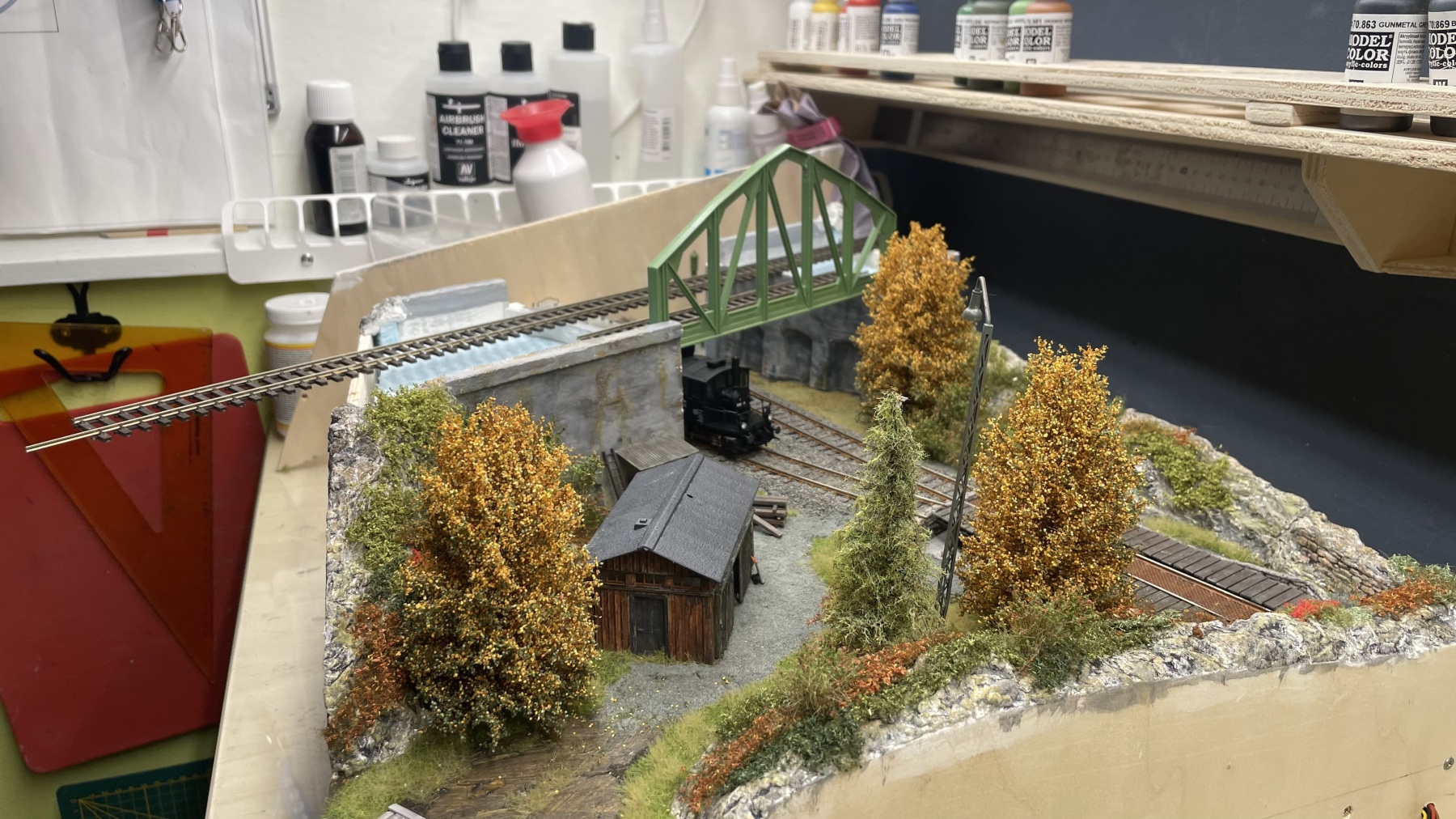

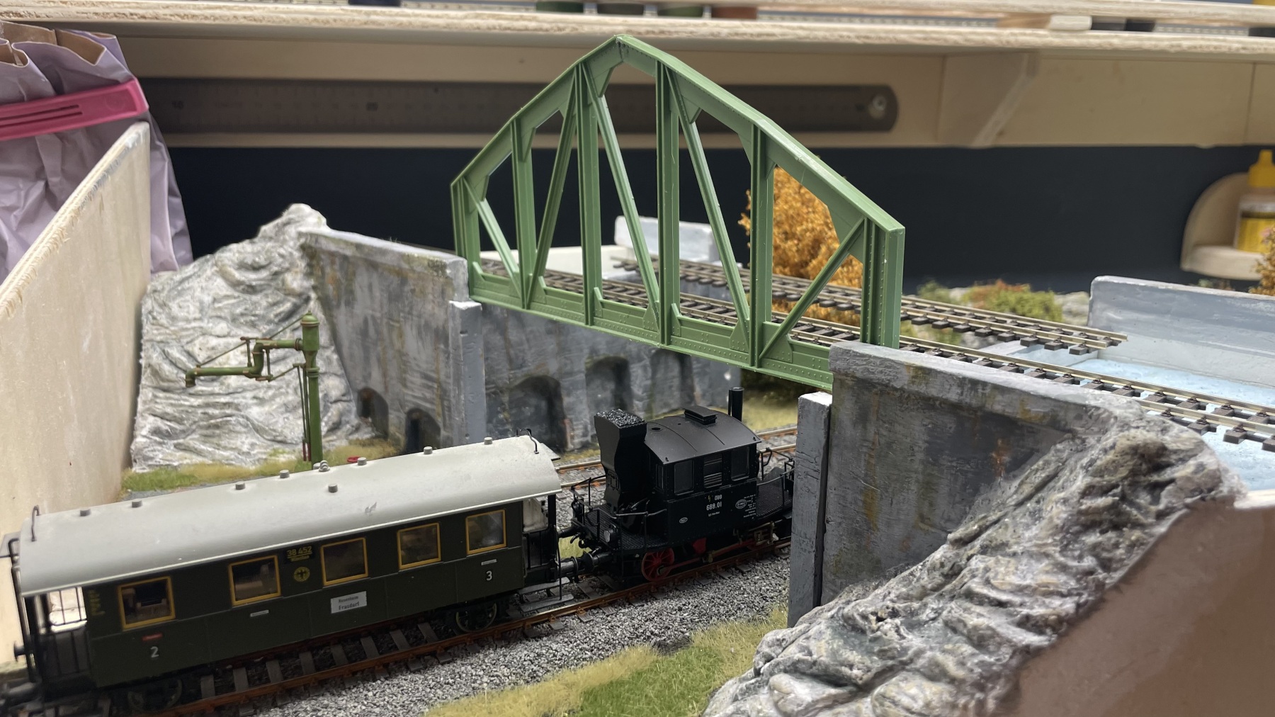

Zoiets….

hmmmm.... vind het niet heel goed passen.... Te kolossaal voor een relatief kleine overspanning. Ik zou er een lagere opzetten, wellicht met een lage boog of gewoon recht van boven.
Just my 2 cts...
Gr.
Edsko
frederik19630
  • Berichten: 776
Re: Am Ende der Strecke, modulebaan op 1 M2
« Reactie #632 Gepost op: 20 February 2024, 20:07:55 »
Ik sluit me bij Edsko aan, de konstruktie lijkt mechanisch weinig zinvol.
Een simpele lage boog lijkt me voldoende

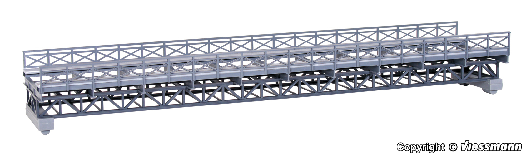

Wellicht is dit een optie?
Kibri 39707 L 33,7 x B 6,6 x H 4,5 cm

De boogbrug vind ik geen goed idee. Het voorstel van Ronald - of iets vergelijkbaars - zal beter passen.

Als ik een stalen brugdeel tussen de betonnen landhoofden leg dan moet de draag constructie aan de bovenzijde zitten omdat anders de hoogte onder de brug onvoldoende is.
Dus denk dat ik met voorstel van Ronald niet weg kom.
heb even gekeken of ik met de brokken die ik heb de constructie wat lager kan maken maar dan kom je heel slecht uit met de stabiliteitsverbanden in de constructie.
Moet wel zeggen dat als ik er wat langer nakijken de hoogte niet heel verkeerd is. Denk dat ik deze wel "even" afbouw. Is toch afval materiaal en kan dus altijd nog het ronde archief in. Op zich leuke oefening.
Als ik komende zaterdag naar Houten ga kan ik altijd nog kijken of ik daar betere donor-brug kan vinden. Laatste optie is natuurlijk nog om wat te tekenen en deze dan 3D te printen....
Basis staat er in….

Mijn voorkeur gaat uit naar de tip van Ronald. Een mooie Noch lasercut brug.

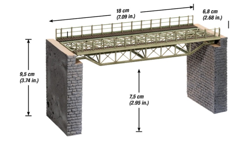

Noch brug:
NOCH 21330 H0 Vakwerkbrug 1 spoor Universeel (l x b x h) 180 x 70 x 45 mm
Art.-Nr. 67024 Brückenfahrbahn, gerade

Of deze, ook leuk! (y)

Onderste is heel mooi maar die komt te laag uit omdat de draagconstructie onder het brugdek zit. Bovenste is een optie. Zag dat de lengte ook nagenoeg past.

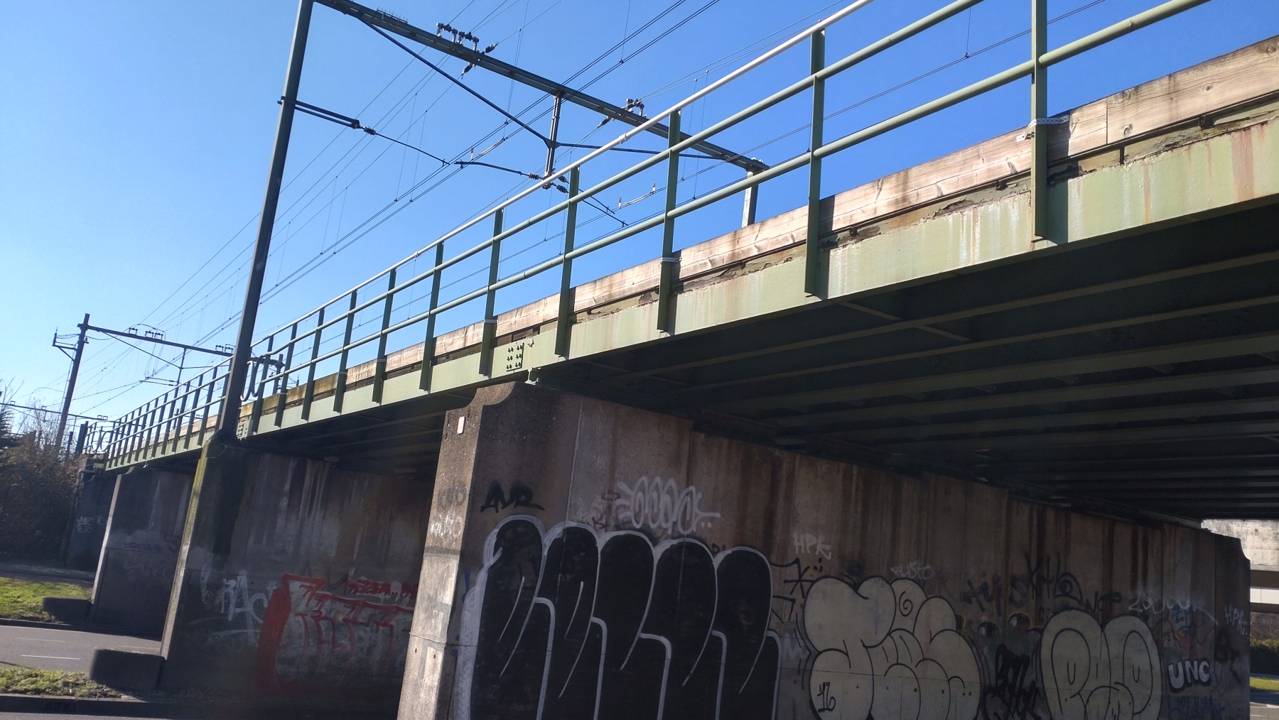

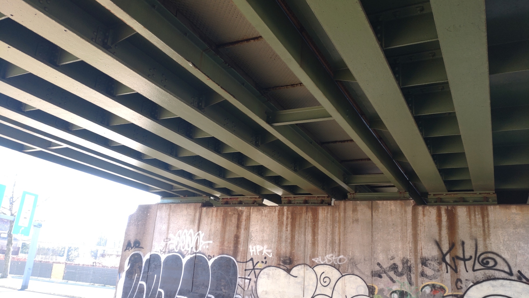

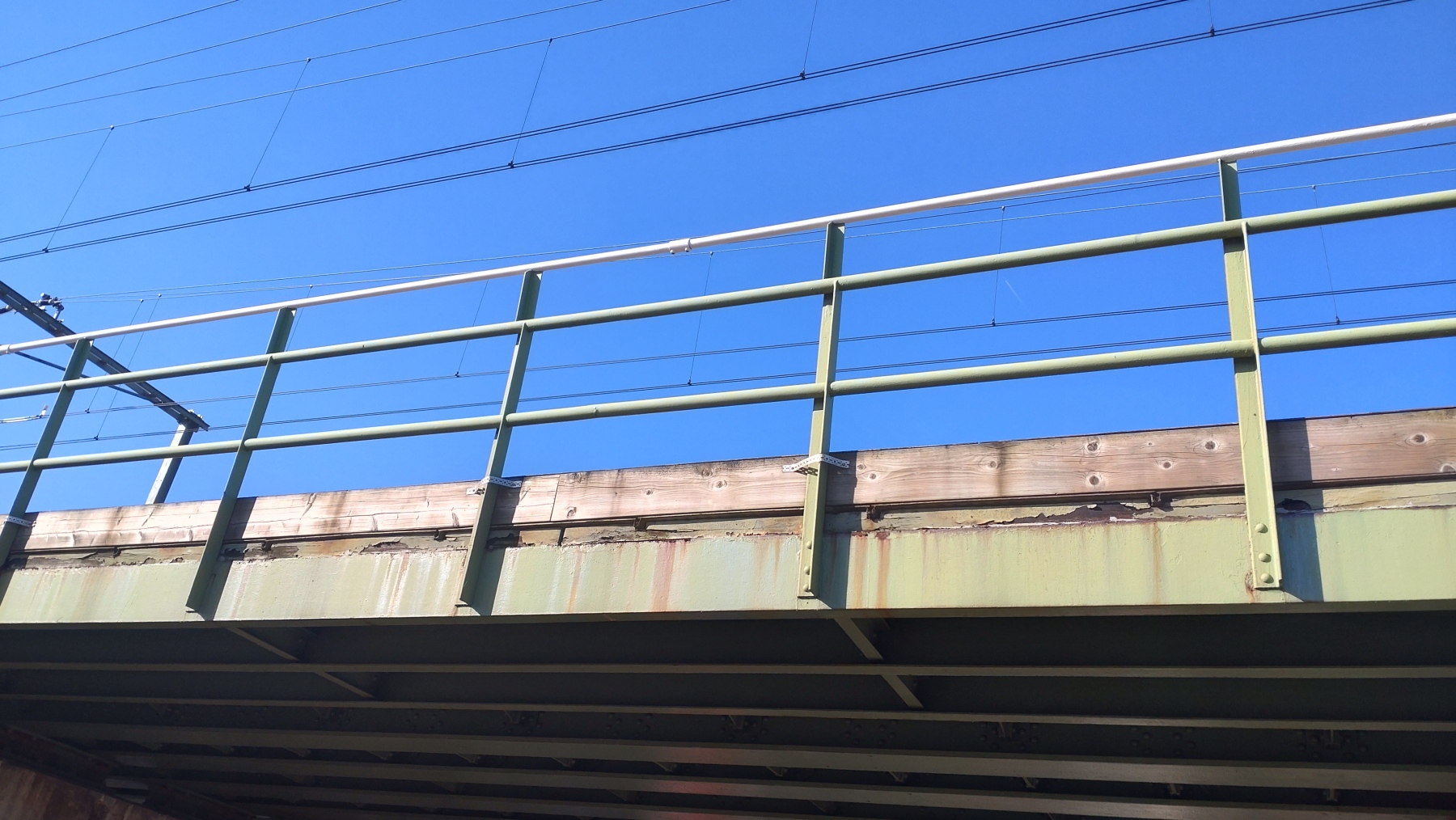

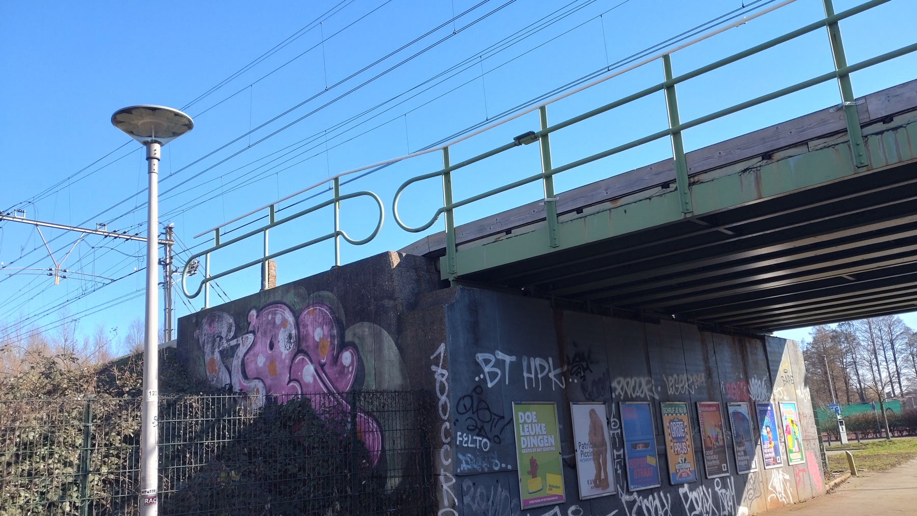

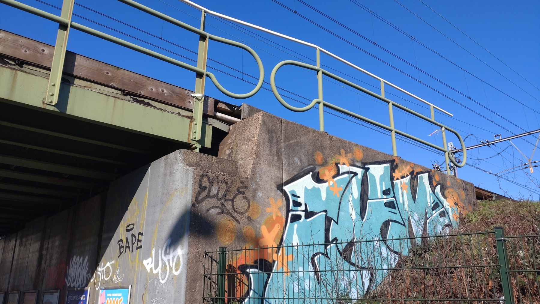

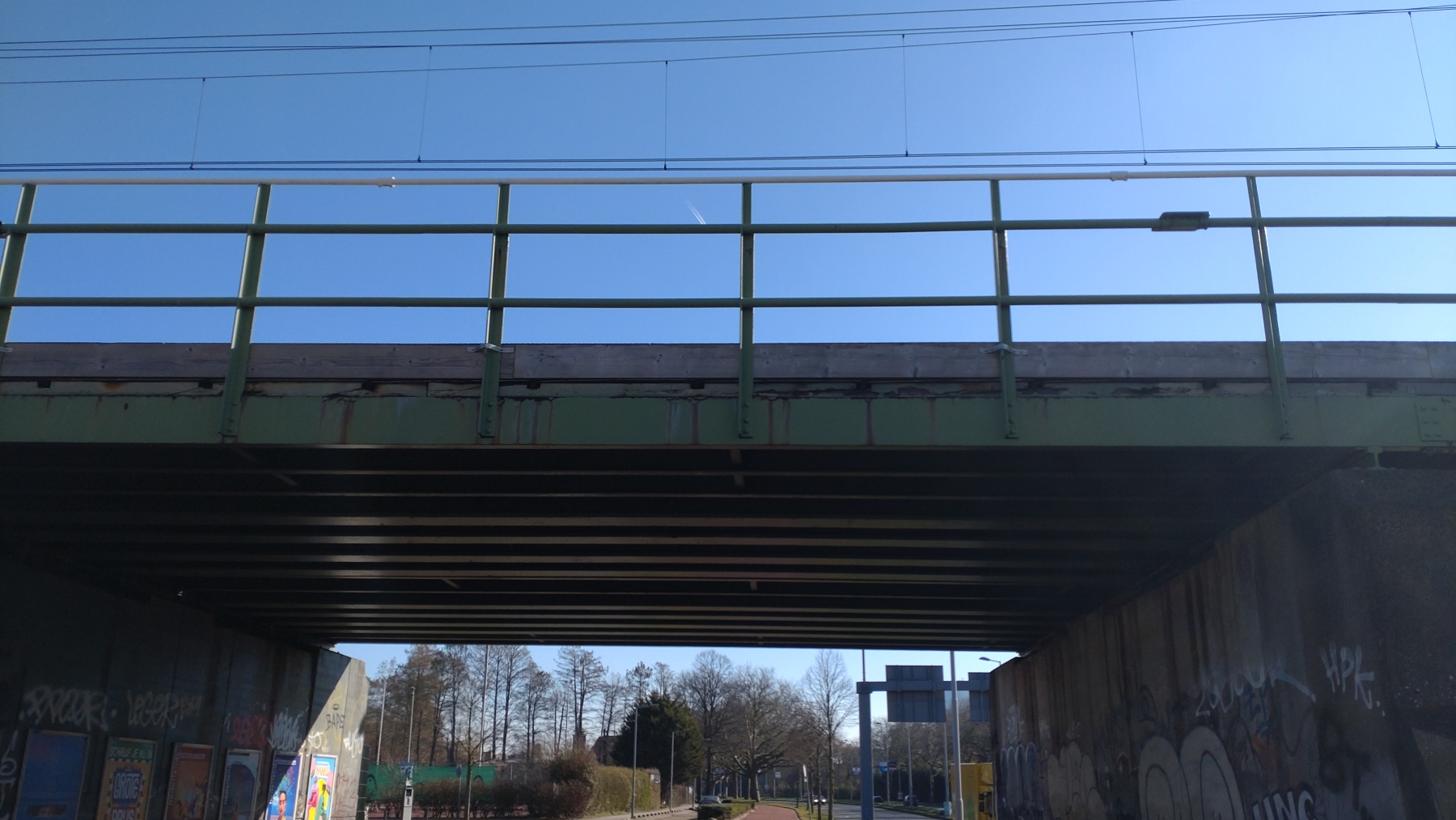

Beste Frank,
Ik vond die brug ook niet mooi, veel te hoog. Moest wel even denken aan de oude spoorbrug hier op het dorp, die had ik al gefotografeerd. Voor zo'n korte overspanning kan je misschien zoiets bouwen?
 (y)
Groet Erik

Bedankt voor de foto’s Erik, daar kan ik ook wel wat mee.
