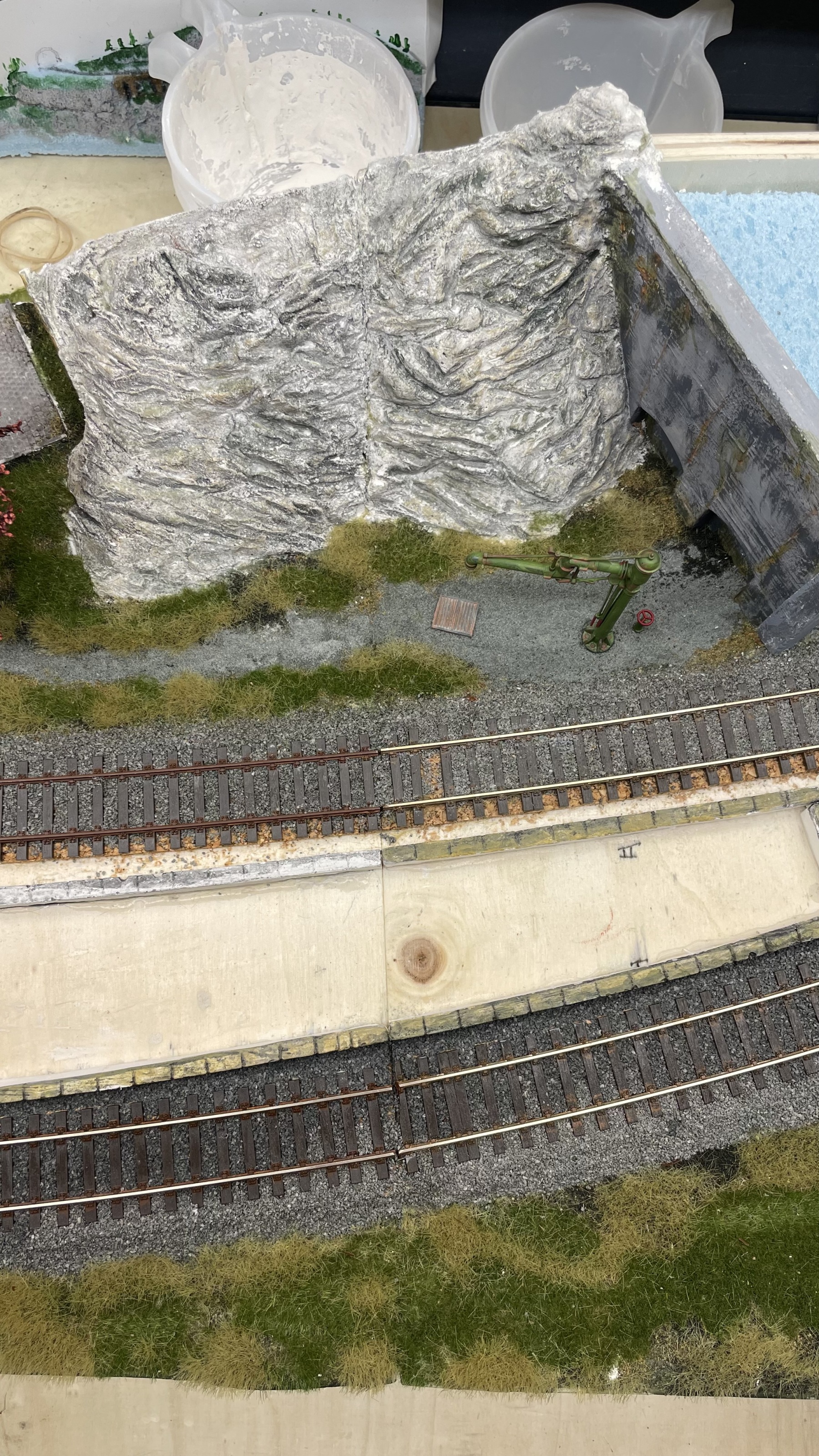

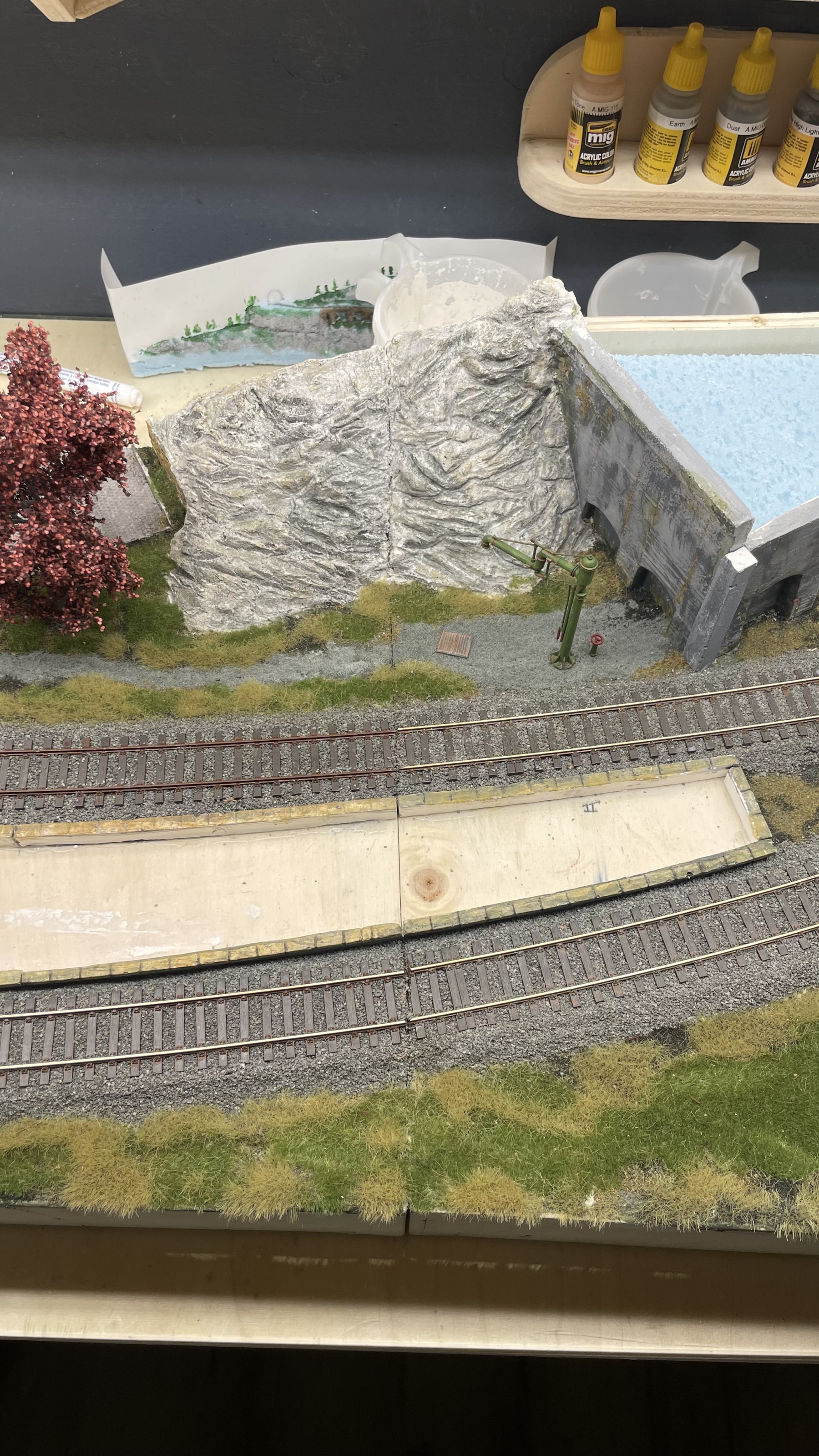

Bedankt heren… intussen stap voor stap verder met laatste scenery van eerste bak en de overgang naar de volgende bak.
Ben tot nu nog wel tevreden met de overgang
Ben benieuwd wat er van overblijft als ik deze 2 modules uit elkaar haal

13 February 2024, 07:03:40 »
De overgang ziet er gewoon strak uit.
Zal met het losmaken ook wel goed komen.

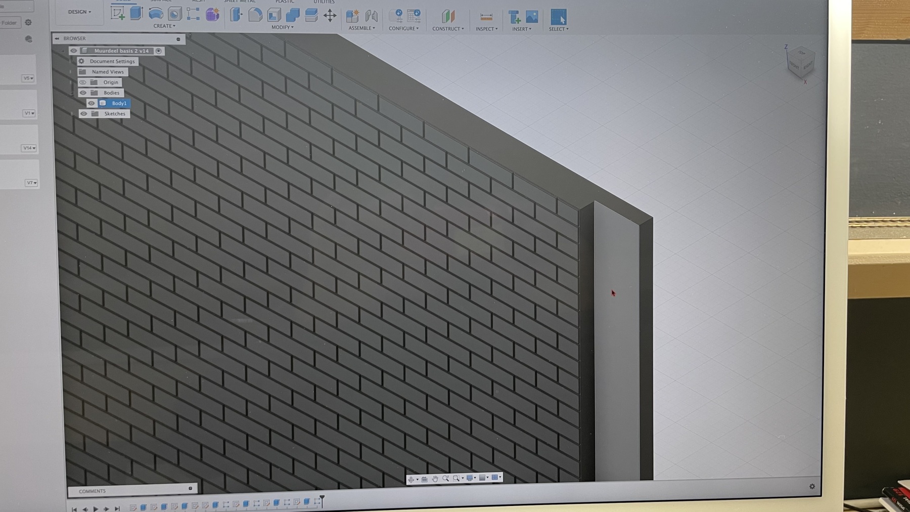

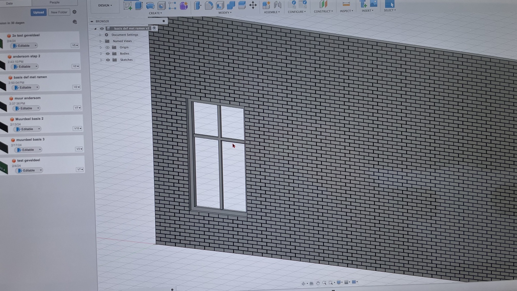

Nog wat gestoeid met Fusion 360. Bedacht dat ik wat modulaire elementen wil maken waarmee ik het industrie gebouw zou kunnen maken.
Als eerste een basis element van 150x60 mm voorzien van halfsteens metselwerk.
Sponning aan zijkant is voor kolom (metselwerk of beton) waar tussen dan deze metselwerk vakken komen.
Ik kan vanuit dit element verschillende elementen maken met ramen en deuren.

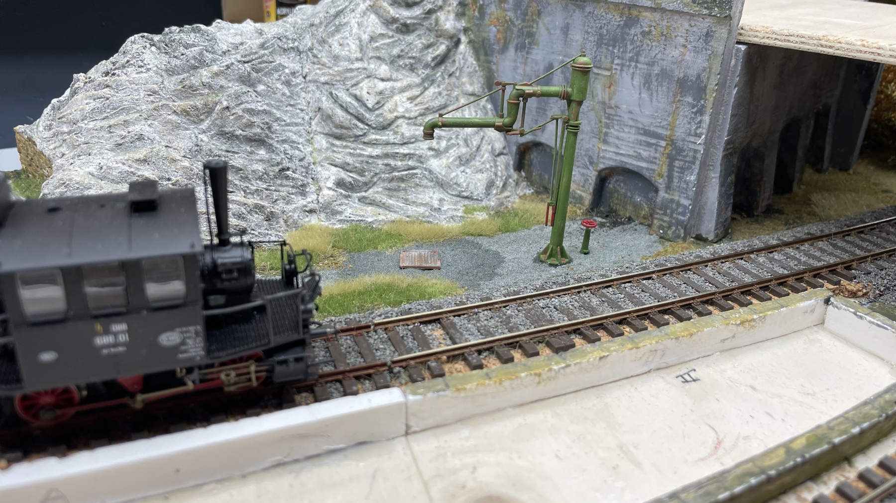

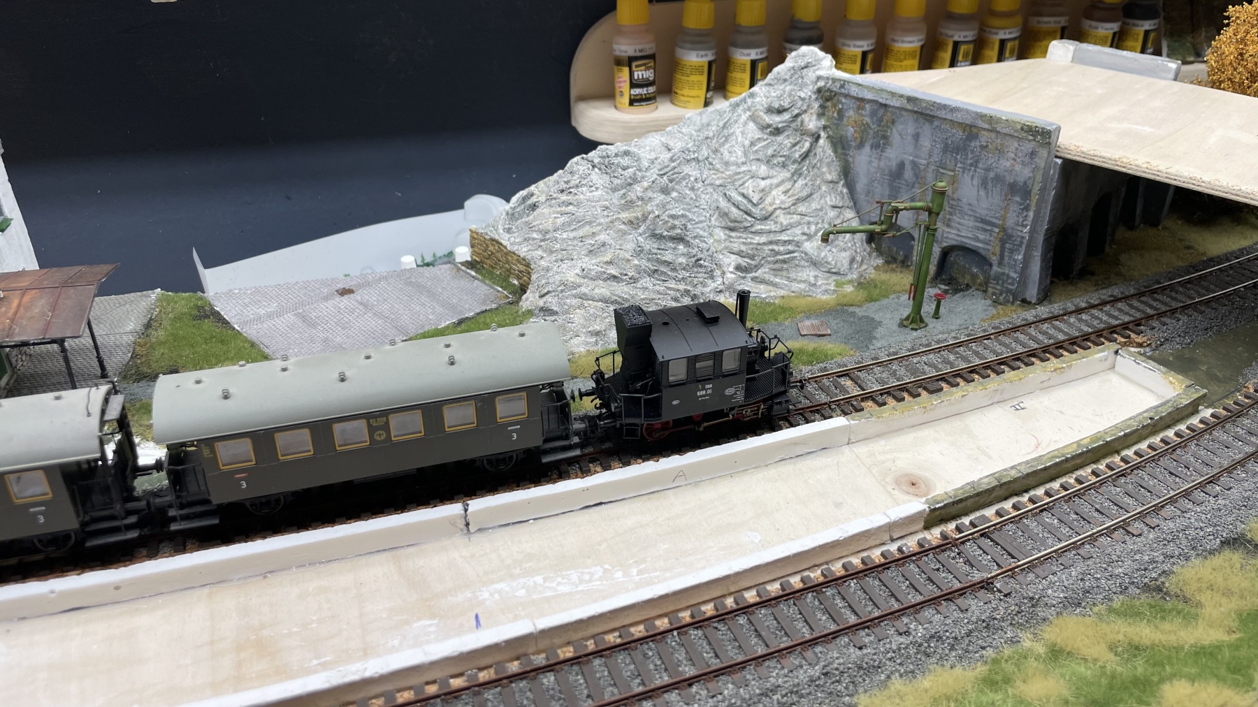

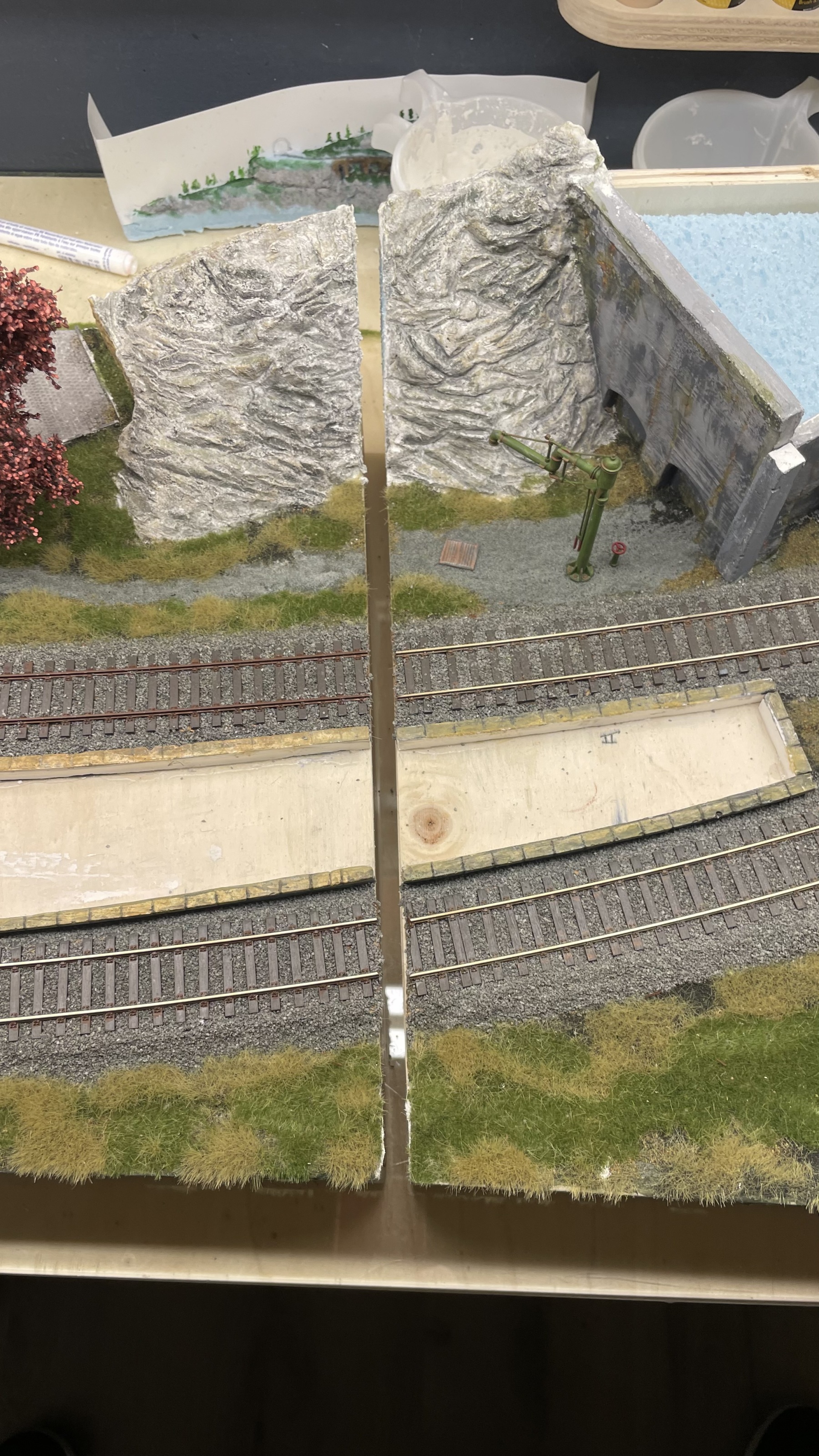

Spannend moment … modules weer uit elkaar halen….😬
Niet verkeerd 😎, weer even los tegen elkaar geschoven:
Helaas brak er wel weer stukje van linker module toen ik hem in het opslagrek schoof 😕. Past er net te strak in. Ga rek binnenkort maar wat aanpassen.

Netjes....
niet te vaak uit elkaar Frank, anders ga je van een klein stukje naar mss een groot stuk

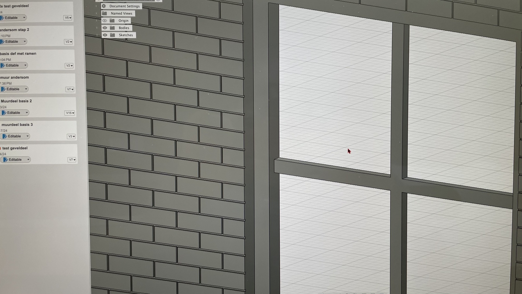

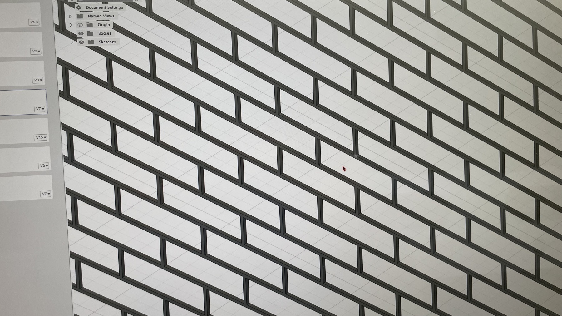

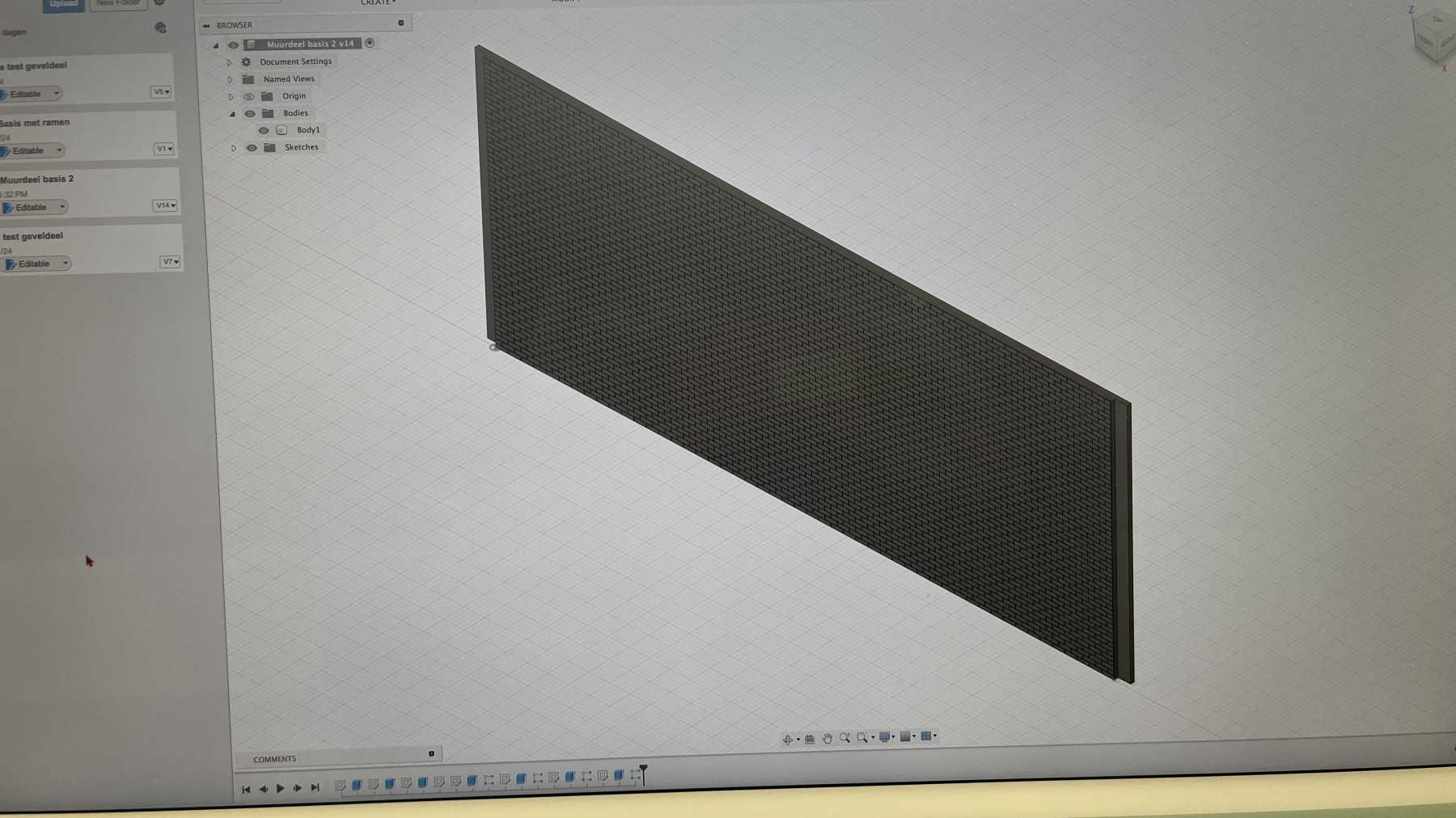

Bedankt heren. Regenachtig dag dus na vervangen kitvoeg in badkamer en boodschappen nog maar een poging om muurdeel te maken in fusion 360. Nu anders aangepakt. Eerst raster opgebouwd voor de voegen, daarna de vlakke wand en deze daarna samengevoegd.
Werkt beter. Vraagt wel nog de nodige rekentijd bij toevoegen kozijnen maar wel werkbaar
Dit is wel basis om mee verder te gaan. Vraag is natuurlijk wel hoe dit uit 3D printer gaat komen.
Volgende is toevoegen raamdorperls en rollagen

18 February 2024, 15:35:03 »
Ik verwacht dat voor een print in H0 de voegen wel iets groter zullen moeten.
Zelf heb ik deze 0,23 dik en ook 0,23mm verdiept getekend.

18 February 2024, 17:03:02 »
Heb de voegen nu 0,1 x 0,1 mm.
Kan ze wat groter maken maar dat komt wel tegen de tijd dat de printer er is. Dan kan ik wat proefplaatjes gaan maken.
