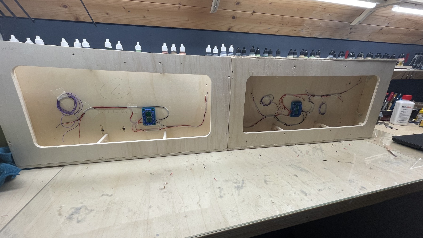

Bedankt Wim, dat ga ik dan ook niet proberen.
Intussen de aanwezige bedrading van module 2 ook aangesloten. Komt nog wel wat bij maar voor zover dit ook klaar.✅

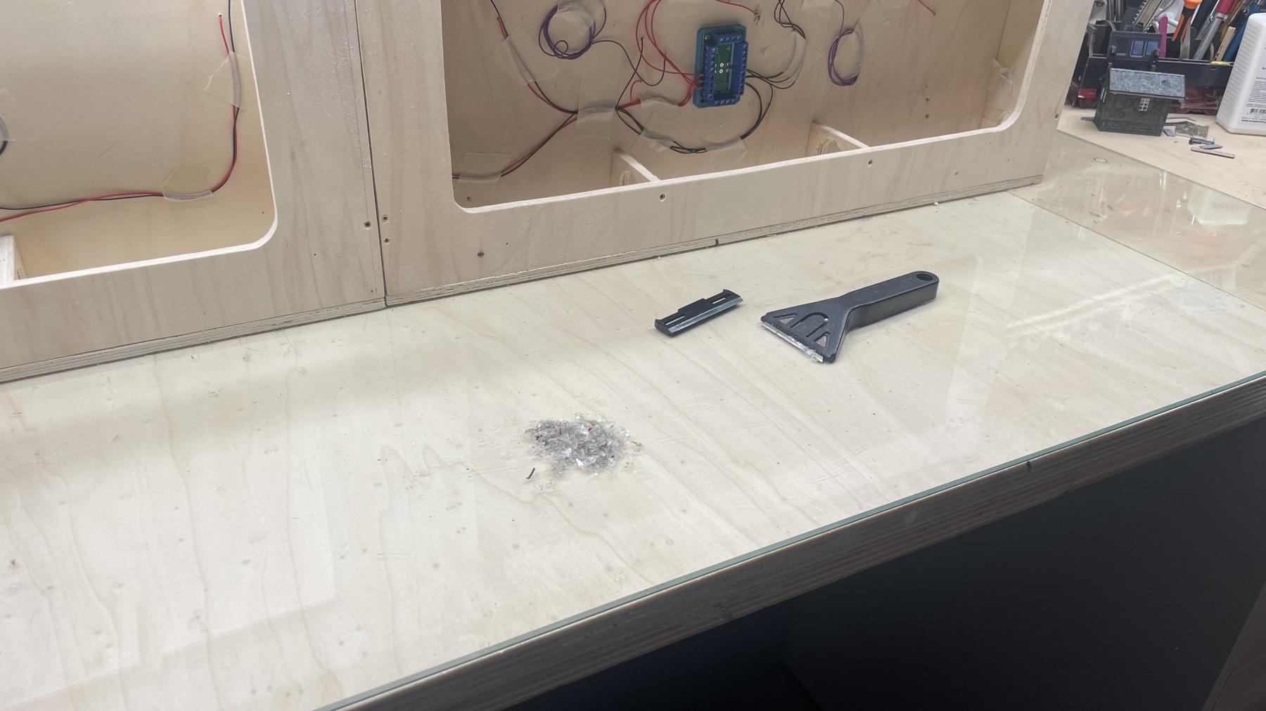

Van de gelegenheid meteen maar gebruik maken om de glaskrabber over het werkblad te halen. Is dat ook weer beetje schoon 🧹

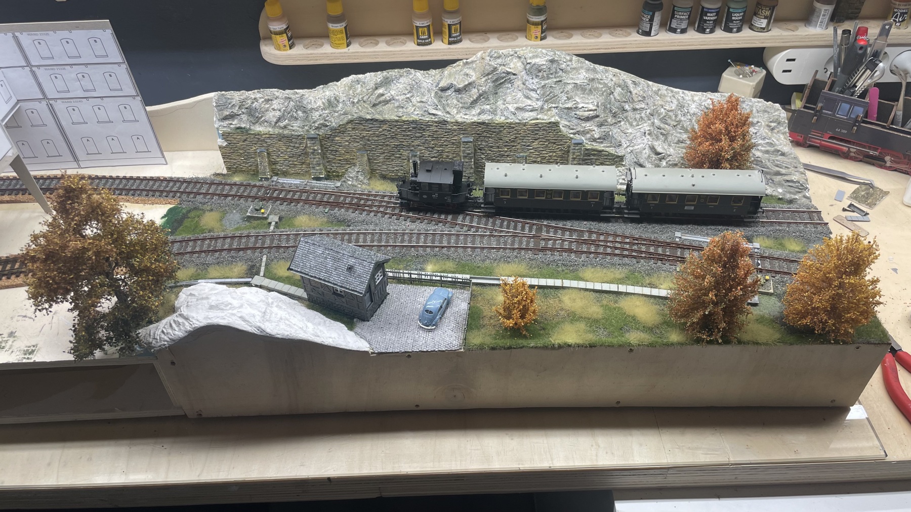

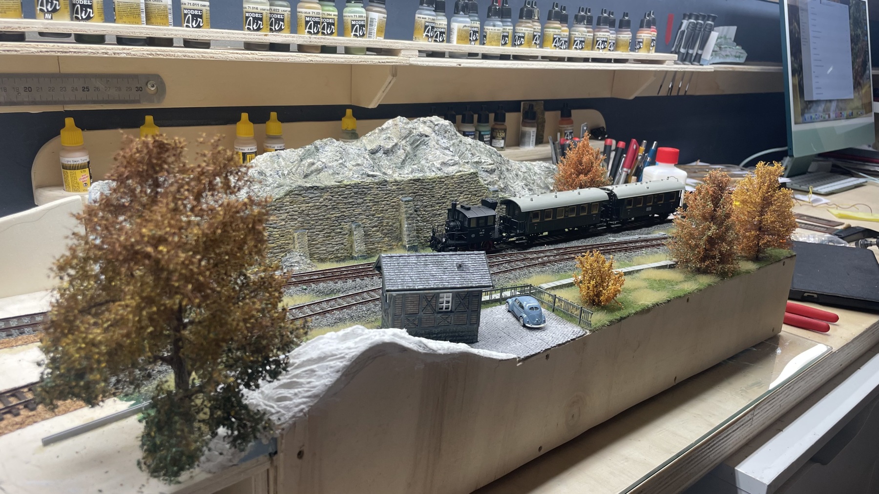

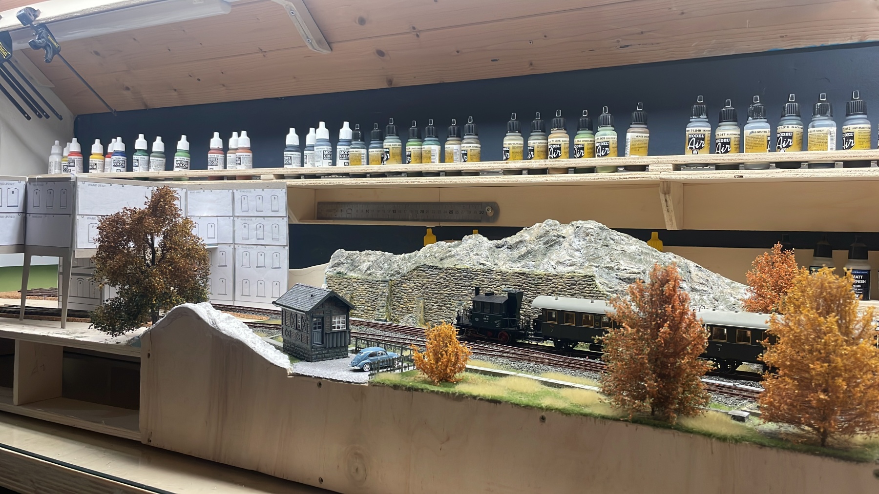

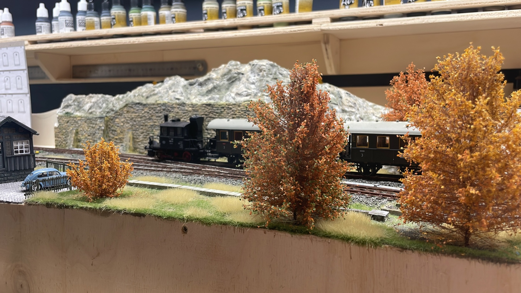

Even wat bomen en struiken er op gezet
Donderdag weer verder, morgen werkafspraak tot in de avond  ::)

't Wordt prachtig Frank (y)
(Eigenlijk is het het al ;))
Groet, Bas

Ik sluit me aan bij Bas!

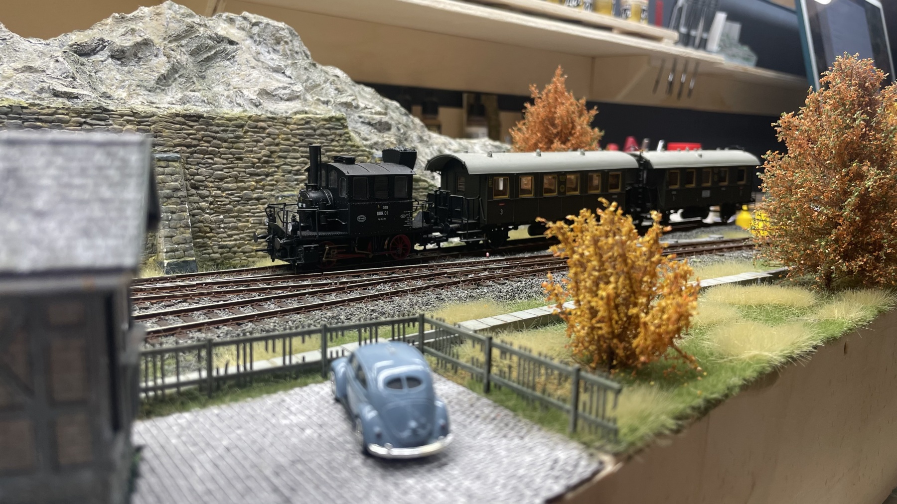

Zo heb wat gemist de afgelopen dagen...
Wat een fraaie plaatjes (boven en onder de baan).
Je gebruikt van die 4 polige verdeelmodules? Zo te zien heb je nu 2 polen in gebruik, is dat voor de rijstroom alleen? En de andere twee polen voor de verlichting? Hoe koppel je de modules elektrisch aan elkaar?

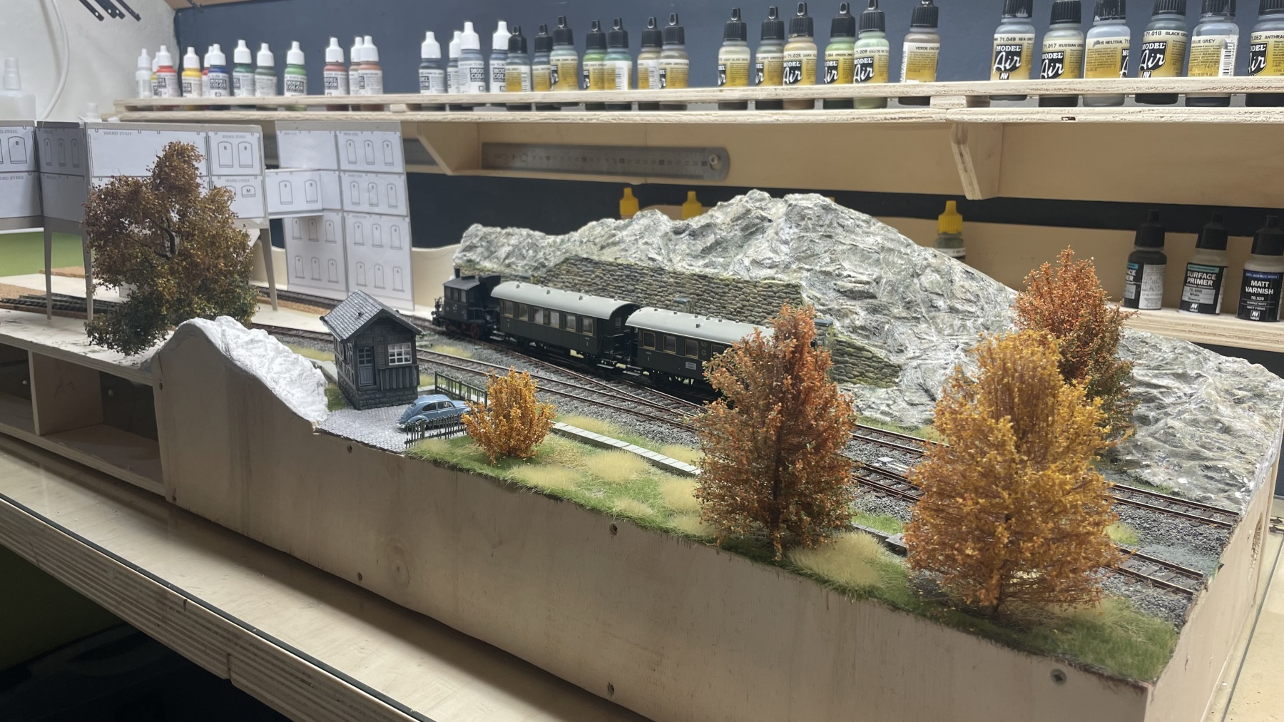

En zou het kunnen kloppen dat bij module rechts op de foto op het werkblad de frontplaat ietsjes naar onderen uitsteekt voorbij de bodemplaat? En moet je deze scheefstand dan nog compenseren ergens?
Een schoon werkblad???? NEEEEEEE!!!!!!!!!!!!!!!!!!!!!!!!!!!!!!!  ;D ;D

Verdelers zijn inderdaad 4 polig. Zitten wel soldeerverbinders op de pint (noem ik ze zo goed ?) om ze 2 polig of 1 polig te maken. Maar heb 4 polig voldoende aansluitpunten. De andere 2 gebruik ik inderdaad voor de verlichting op de baan.
Ik moet nog even opzoek naar 4 (of meer ) polige stekkers om de bedrading van modules te koppelen. Ben nog even aan twijfelen of ik wel of niet automatisch ga pendelen op de baan, dan moet ik namelijk ook nog wat draden voor de bezetmelding kwijt kunnen op deze stekkers,
Plaat lijkt inderdaad te ver door te steken, was mij nog niet opgevallen dus bedankt voor de melding. Ga even kijken of ik hier nog wat moet bijschaven (wat praktisch gezien het probleem alleen maar groter maakt  ;D )

Ik heb uiteindelijk per module 8 toevoer draden lopen en bezetmelders doorverbonden met netwerk kabels in een mannetje/vrouwtje verbinding (S88 N).
8 polen, misschien een beetje overkill maar goed;
2 draden voor de rijstroom
2 draden voor de aparte digitale stroom naar de decoders onder de baan
2 draden voor de verlichting
2 draden voor de stabiele voeding van de decoders
Die laatste 2 hadden ook gecombineerd kunnen worden, maar ik merkte dat met name de DR4018 wat last hadden van een niet voldoende gestabiliseerde spanning, dus later toegevoegd.
Verbonden met kroonstenen met een stift constructie zodat je ze aan elkaar kunt koppelen.
