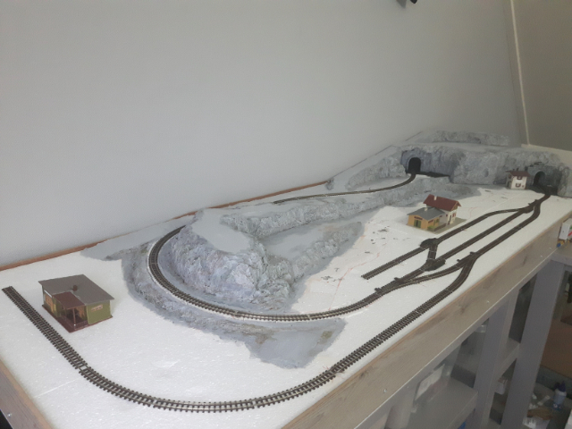

Hallo...
Ik heb op mijn baantje de rails liggen en het landschap een beetje vorm gegeven...
Nu denk ik dat ik toe ben aan het ballasten van de rails als dat de volgorde (geen idee) is waarin je een modelspoorbaan opbouwt...
Kan iemand mij vertellen of er dingen zijn waar ik rekening mee moet houden voordat ik alles vastleg met ballast...?
Moeten er bijvoorbeeld nog dingen aan de rails gesoldeerd worden zoals seinen of iets dergelijks of kan dat allemaal na het ballasten...?
Ik heb totaal geen idee dus als iemand het weet hoor ik het graag...
Mvg... Ap-Albert...

Ik heb een klein baantje van 210 x 70 cm. in H0e dat is puur om het allemaal een beetje te leren en te kijken of ik er wat moois van kan maken...

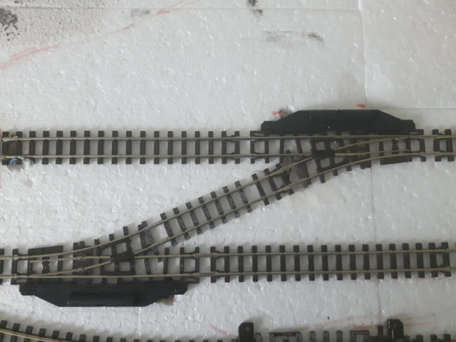

Ik heb nog geen seinen of iets dergelijks wel zijn de wissels al voorzien van aandrijvingen die aandrijvingen zitten naast de wissels van die lelijke grote dingen...
De rails die op een ondergrond van piepschuim liggen ga ik zeker eerst voor het ballasten een beetje roestig maken dat lijkt mij makkelijker...
Vroeg me eigen af of je gewoon kan gaan ballasten of dat je nog bij de rails moet om er iets aan te solderen iets wat ik vergeten (niet weet) ben zoals seinen of iets dergelijks...
Mvg... Ap-Albert...
