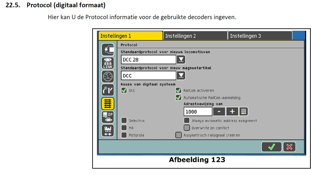

ceuleer
  • Berichten: 664
Re: M4 protocol Piko DC Lok
« Reactie #11 Gepost op: 14 December 2022, 18:28:01 »
Hier kan je het protocol in of uitschakelen.
