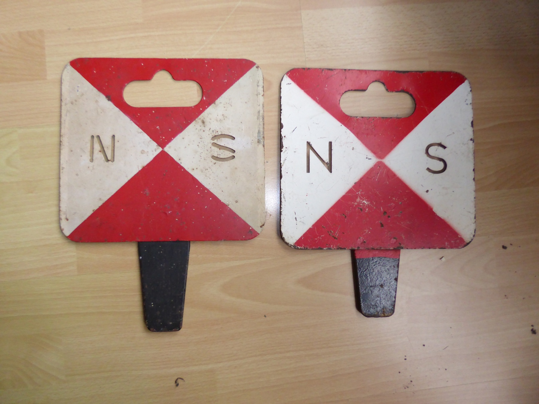

De goederentreinen hadden dezelfde sluitseinen als de personen treinen, voor treinen volgens dienstregeling waren dit twee rood/witte borden.
voor 1934 werden naast de twee borden boven aan de dakrand, ook nog een staartschijf verplicht die aan de buffer werd gehangen. Na 1934 verviel de staartschijf aan de buffer. Bij duisternis en nacht werden de borden vervangen door sluitlampen.
Hierbij het sluitseinen voor een normale trein (personen en goederen) voor 1934, na 1934 verviel de staartschijf aan de buffer.
De rechthoekige borden die hier op de blokkendoos getoond worden, zijn eigenlijk HSM borden, de NS borden zijn vierkant.
De NS borden.
Bron, het seinregelement uit 1934.
Groeten Arjen

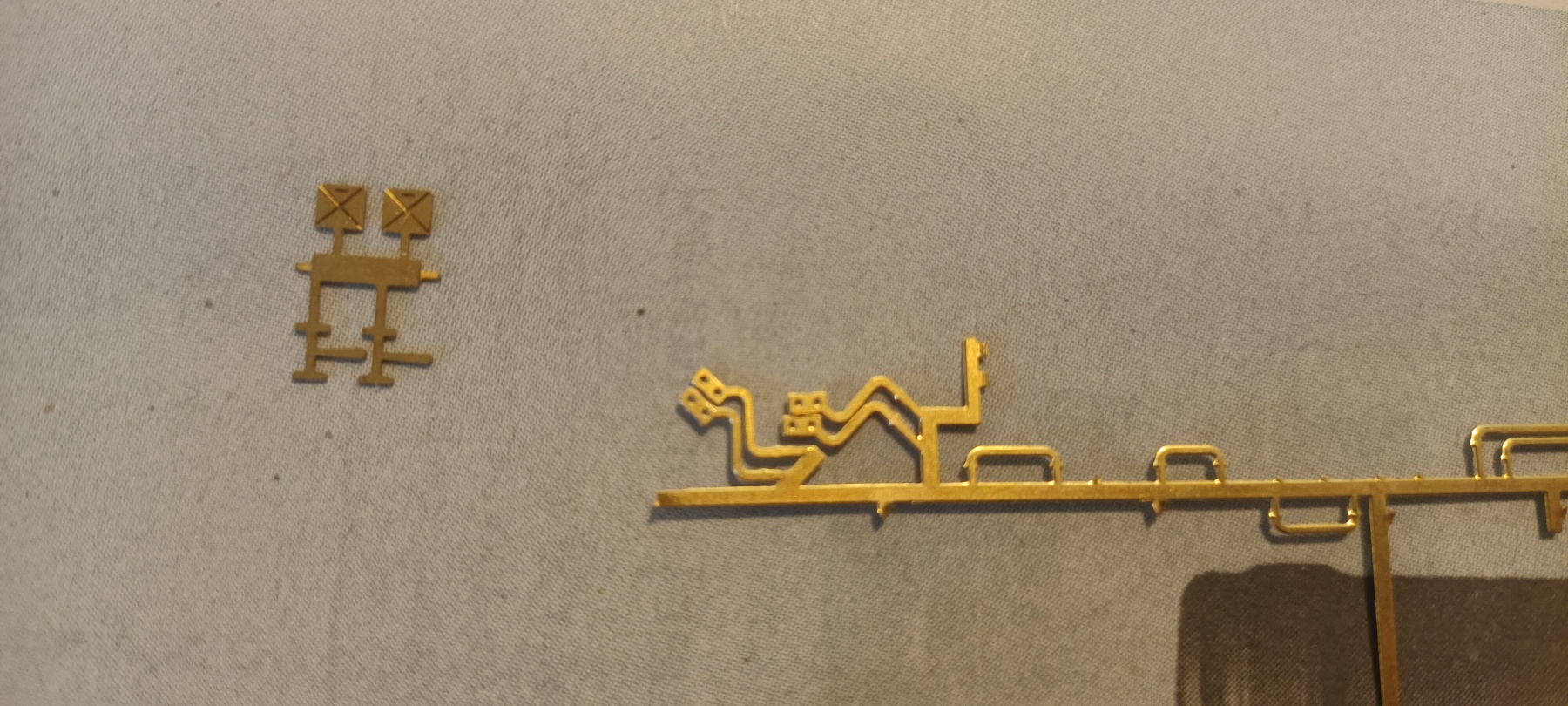

Arjen,
Dank voor de tip. Gegraven in de ets resten van mijn mk modelbouw zandwagentje. Wie wat bewaart die heeft wat:
Links de MK sluitseinen recht de seinarm ijzers.
Pfft eens kijken of ik dit aan elkaar gepriegeld krijg.
@Matthyn denk dat ik het eerst zo probeer. Dank voor het aanbod. Kan ik ze ergens zien? In een pb wellicht?
Adriaan

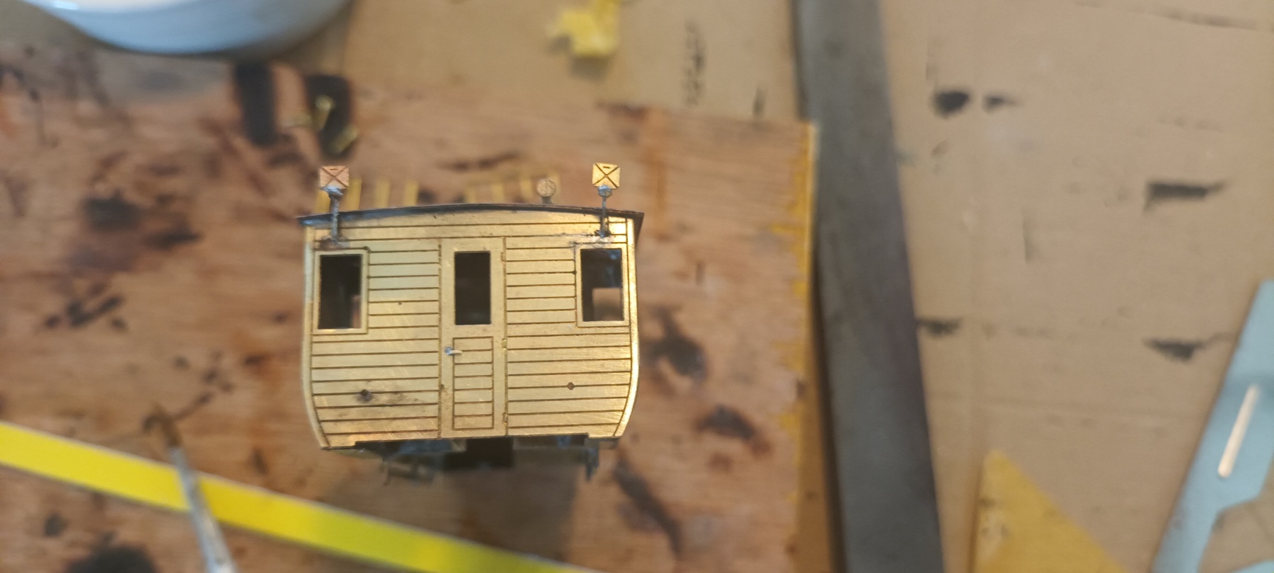

02 June 2025, 11:45:46 »
Hi,
En wat gepruts verder zit het erop
Voor de bouwers van deze set in de toekomst aan deze kopse wand zaten bij mij geen gaten dus wees bewust dat je her en der wat gaten er in moet prikken.

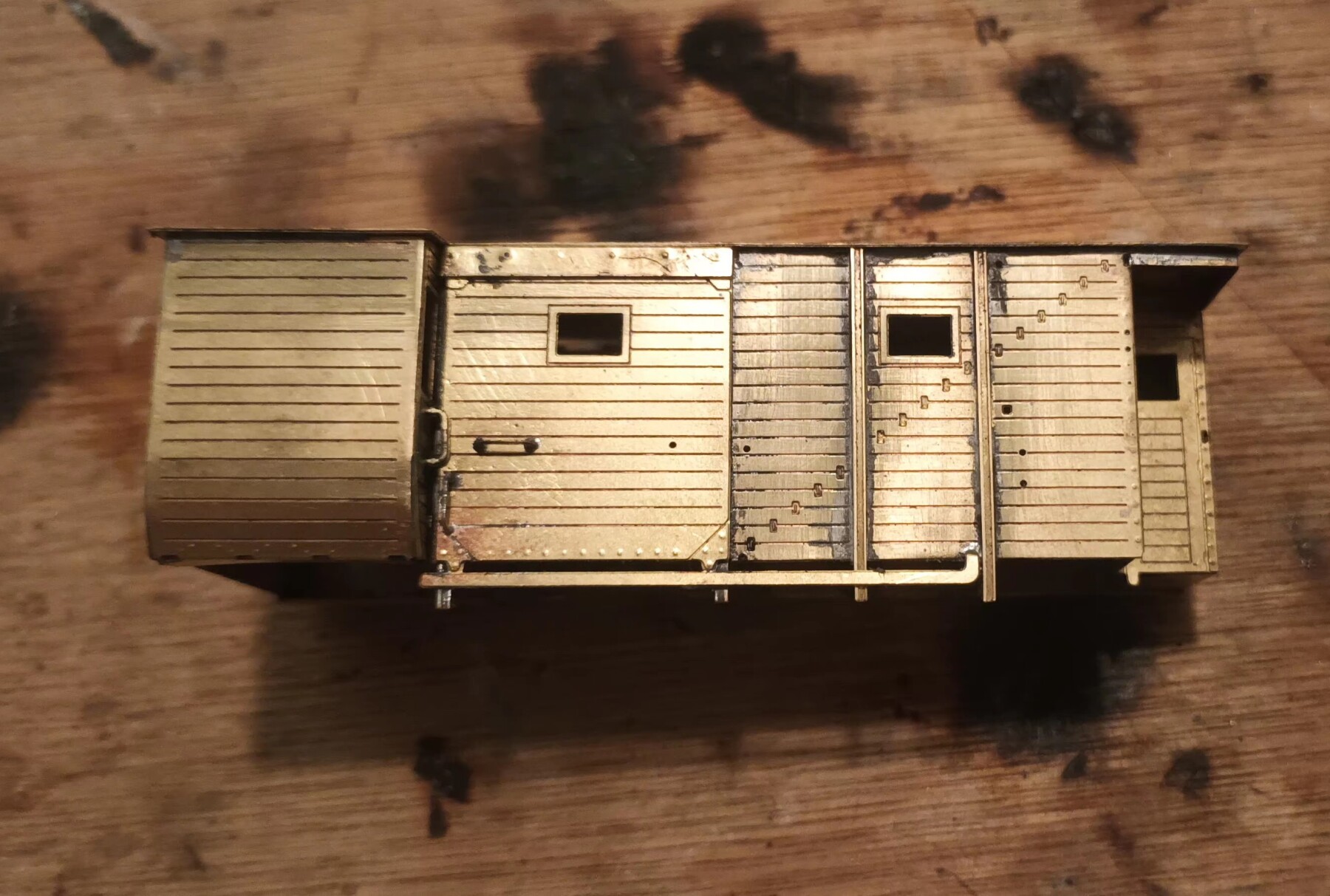

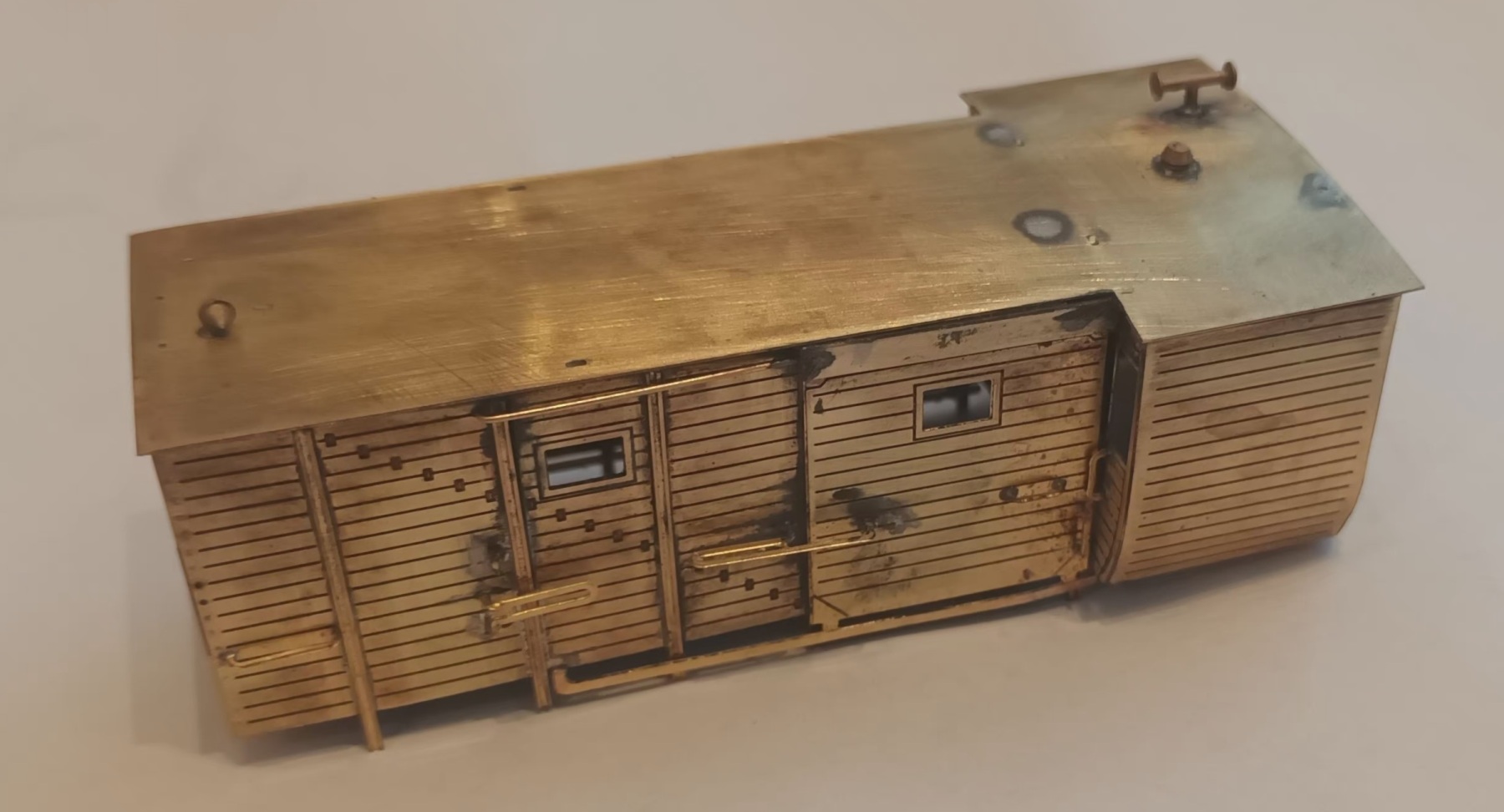

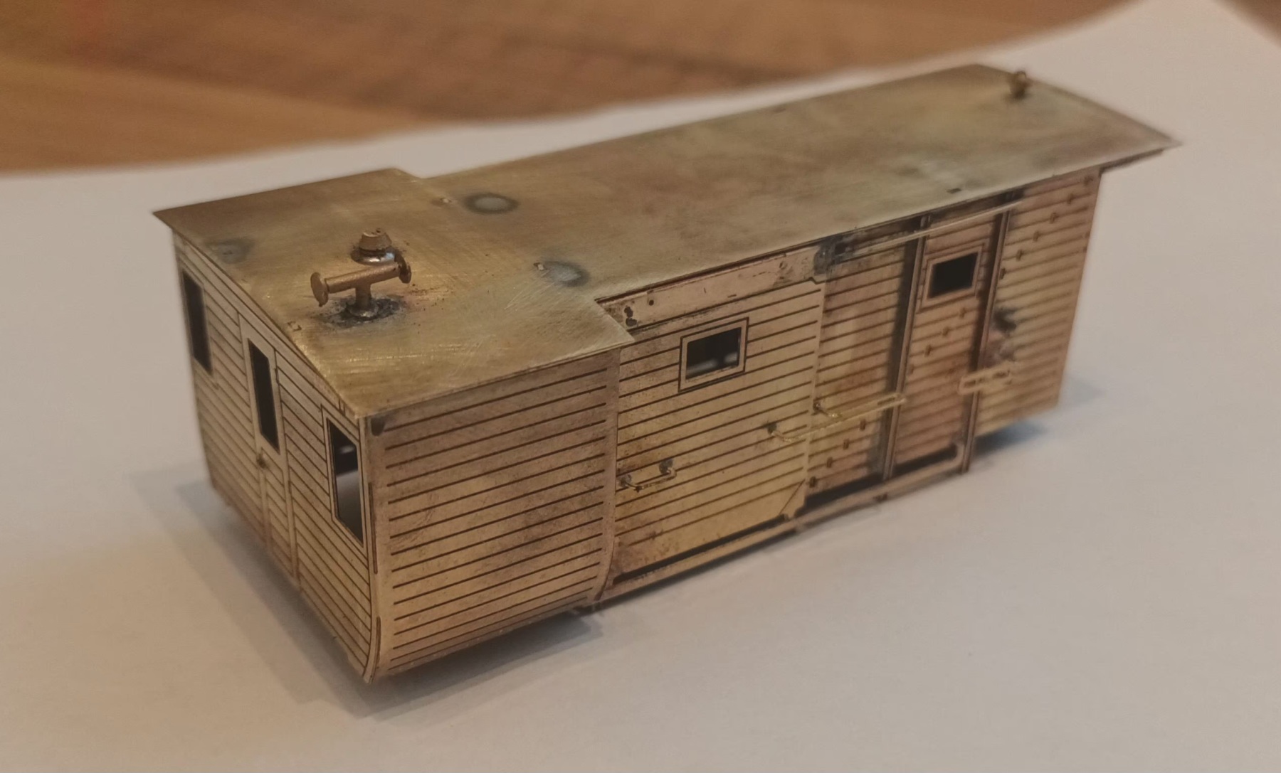

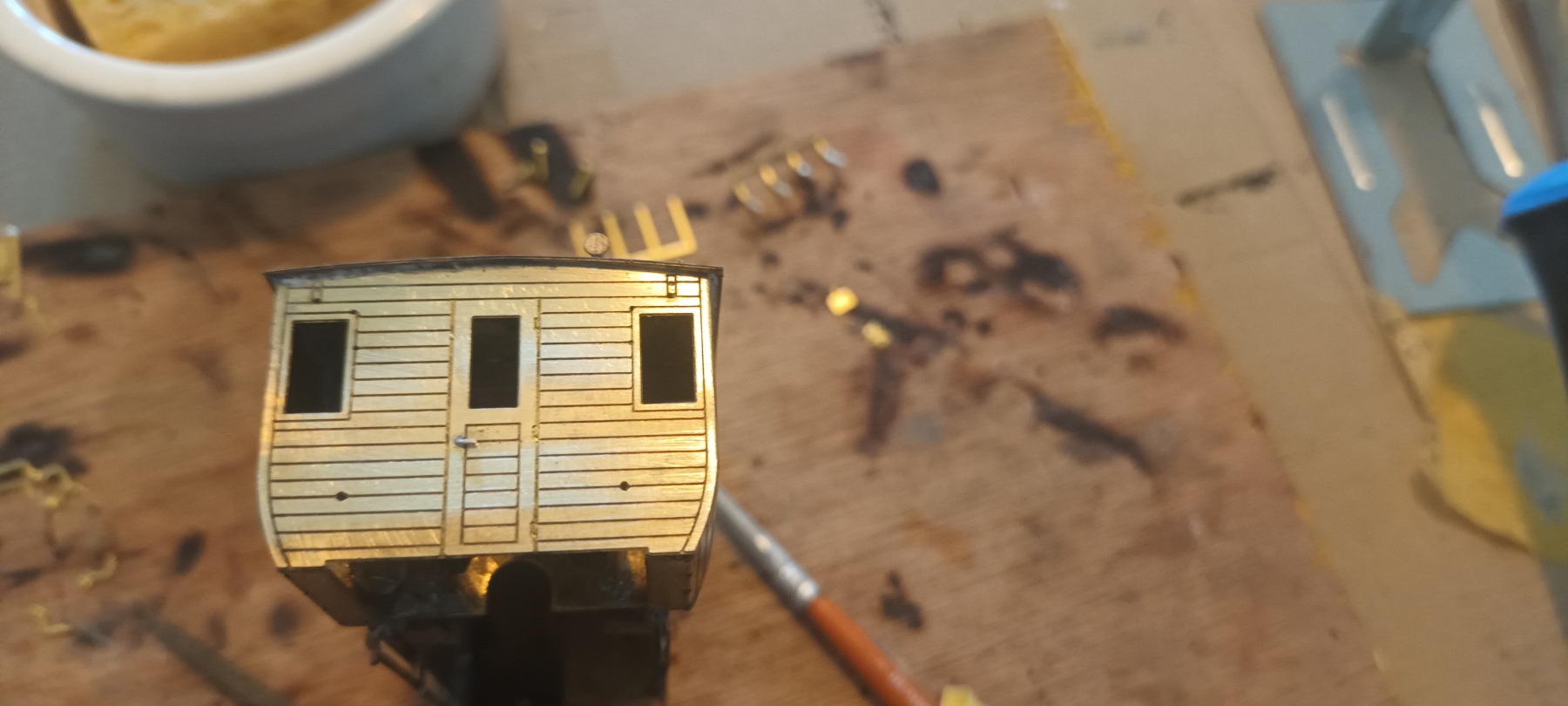

Hi,
Afgelopen week samen met gezin een weekje bij opa en oma (mijn ouders) thuiswerken. Een hobbyprojectje meegenomen waar ik savonds wat aan heb gewerkt van MK modelbouwstudio Art. t-51 NS (1924-1955) :
https://www.mkmodelbouwstudio.nl/pr-t51.htm
Ik hoop dat de foto's ook andere bouwers van de kit helpen.
Het onderstel ontdaan van lange treeplanken (dank je voor de tip met de knippers Arjan)
Opschriften verwijderd met glasvezel, fijn schuurpapier en microsol.
Gaten vullen.
Roostertjes aangebracht.
Dakrandje is een uitdaging nog niet besloten hoe ik het gat vul.
Op de todo lijst staat nog:
dun styreen randje bij de vrachtbriefhouders aanbrengen
dakrand
seinijzers
spuiten
decals
Adriaan
