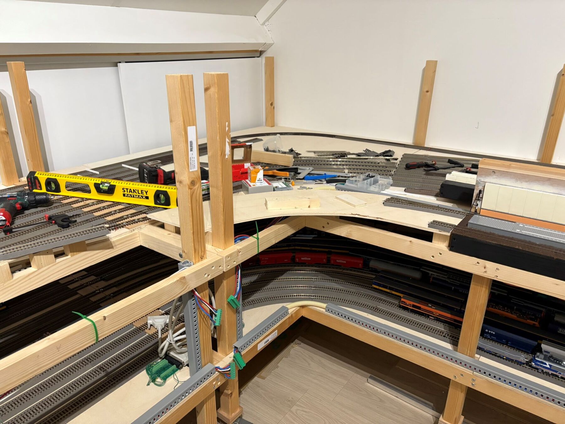

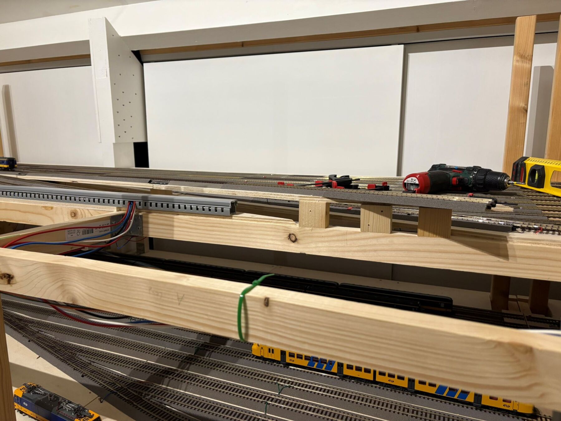

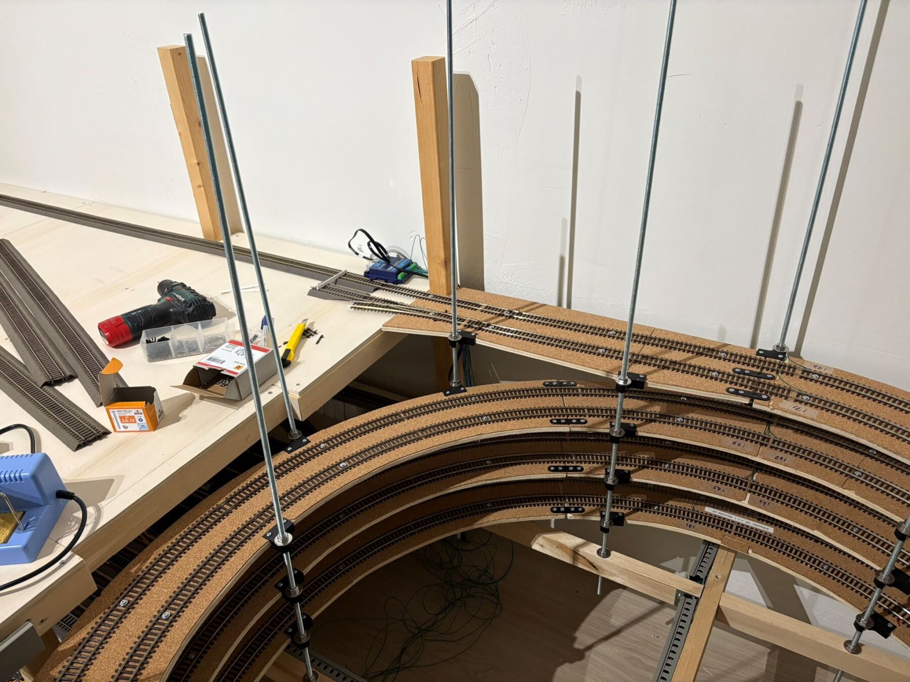

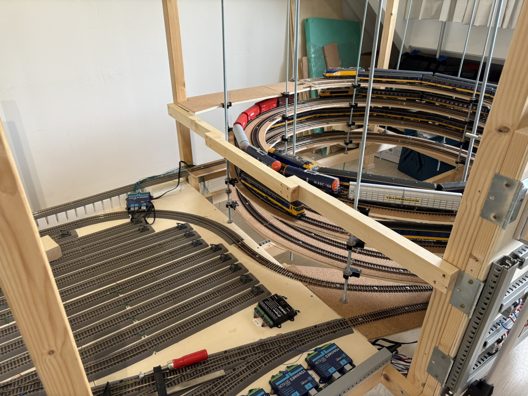

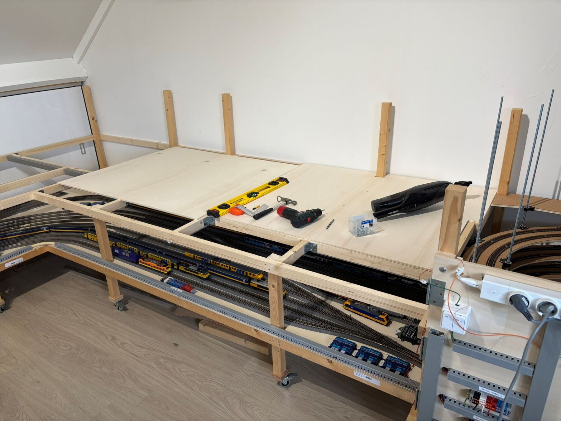

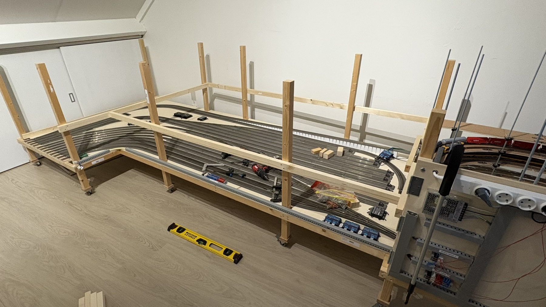

Hoi allemaal,
De afgelopen weken heb ik weer wat tijd gevonden om verder te gaan met de baan.

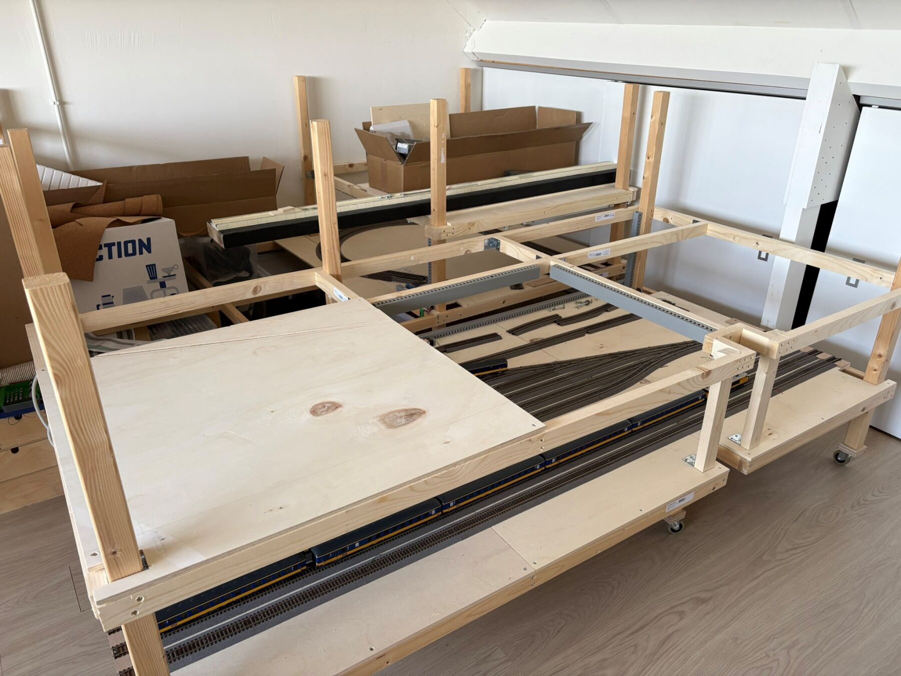

Niveau 1 is zo goed als afgerond, dus een mooi moment om de constructie voor het tweede niveau te gaan maken.
Al bij de eerste dwarsbalk stuitte ik op het eerste obstakel: de helix zwenkt wat uit Grin
Opgelost met een extra balk die wat verder naar binnen staat. Ondertussen is dit verstevigd met een extra staander.
Ook op de twee andere modules heb ik de constructie voor niveau 2 gemaakt. Met passen, meten, bloed, zweet maar geen tranen is het niveau op de drie modules op gelijke hoogte gebracht.

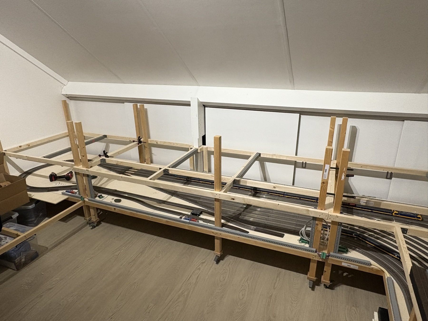

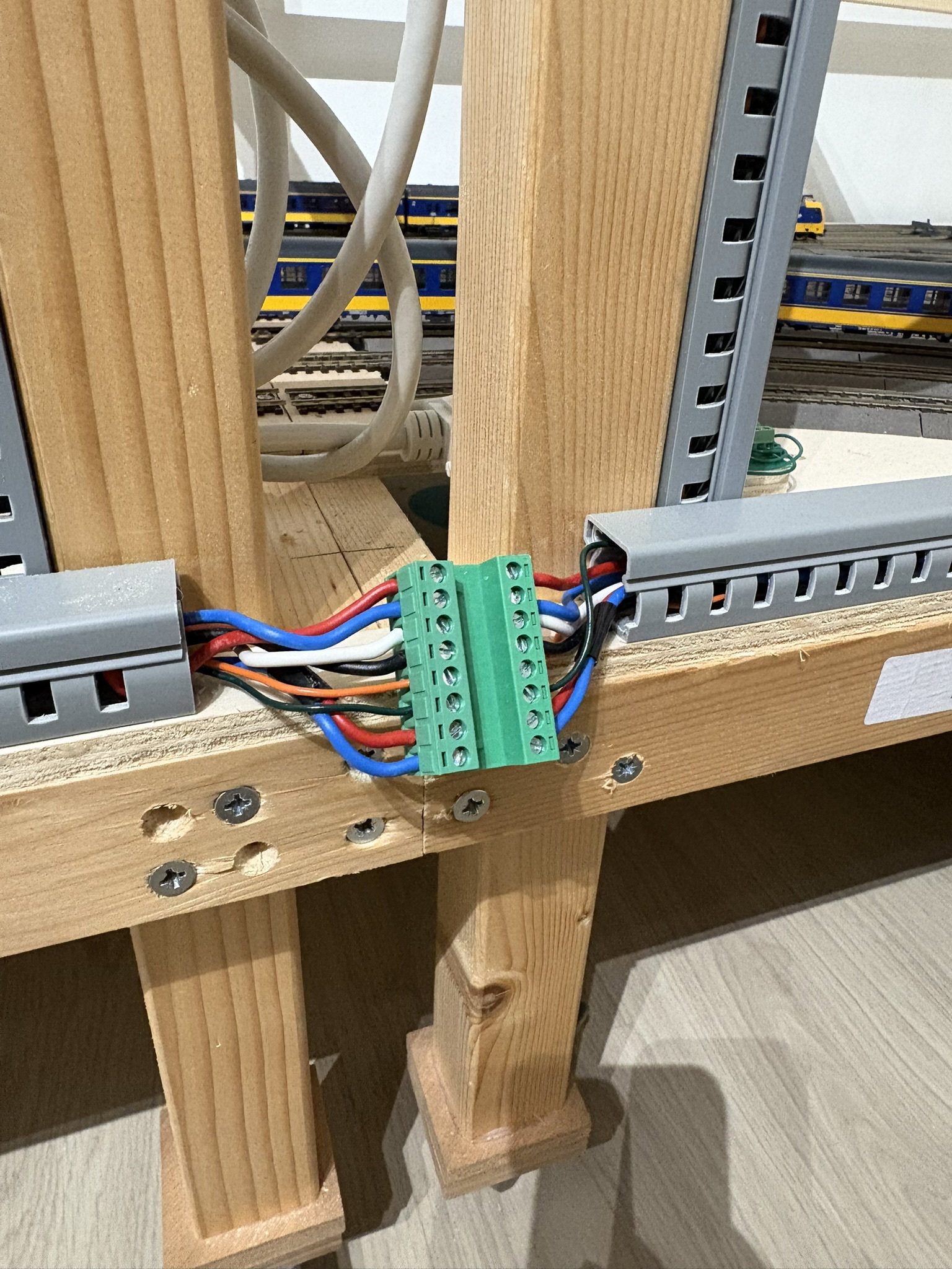

Ik heb kabelgoten aangebracht op de constructie om later kabels netjes weg te kunnen werken (en om me er later niet tussen te hoeven wurmen om deze dingen vast te zetten).

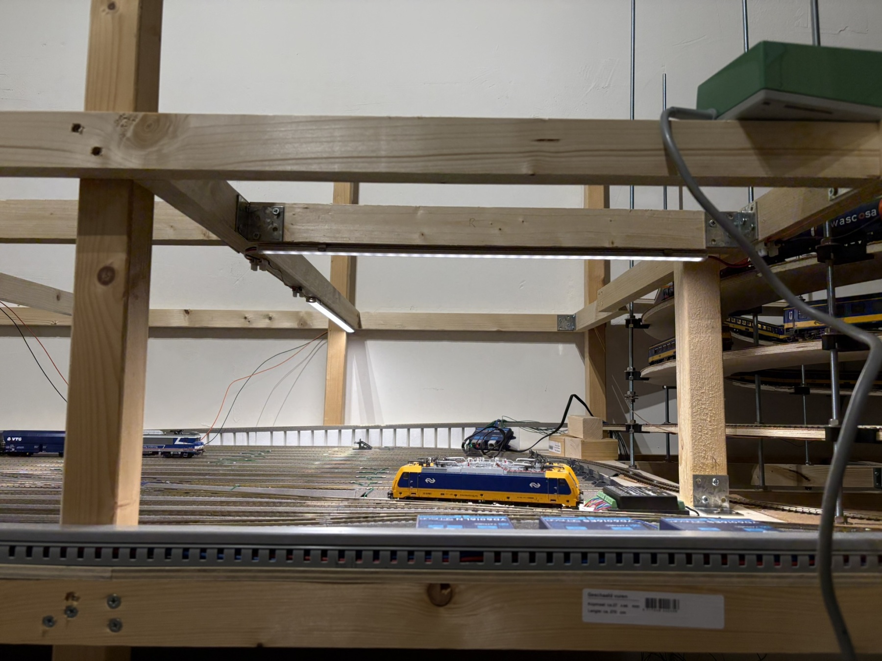

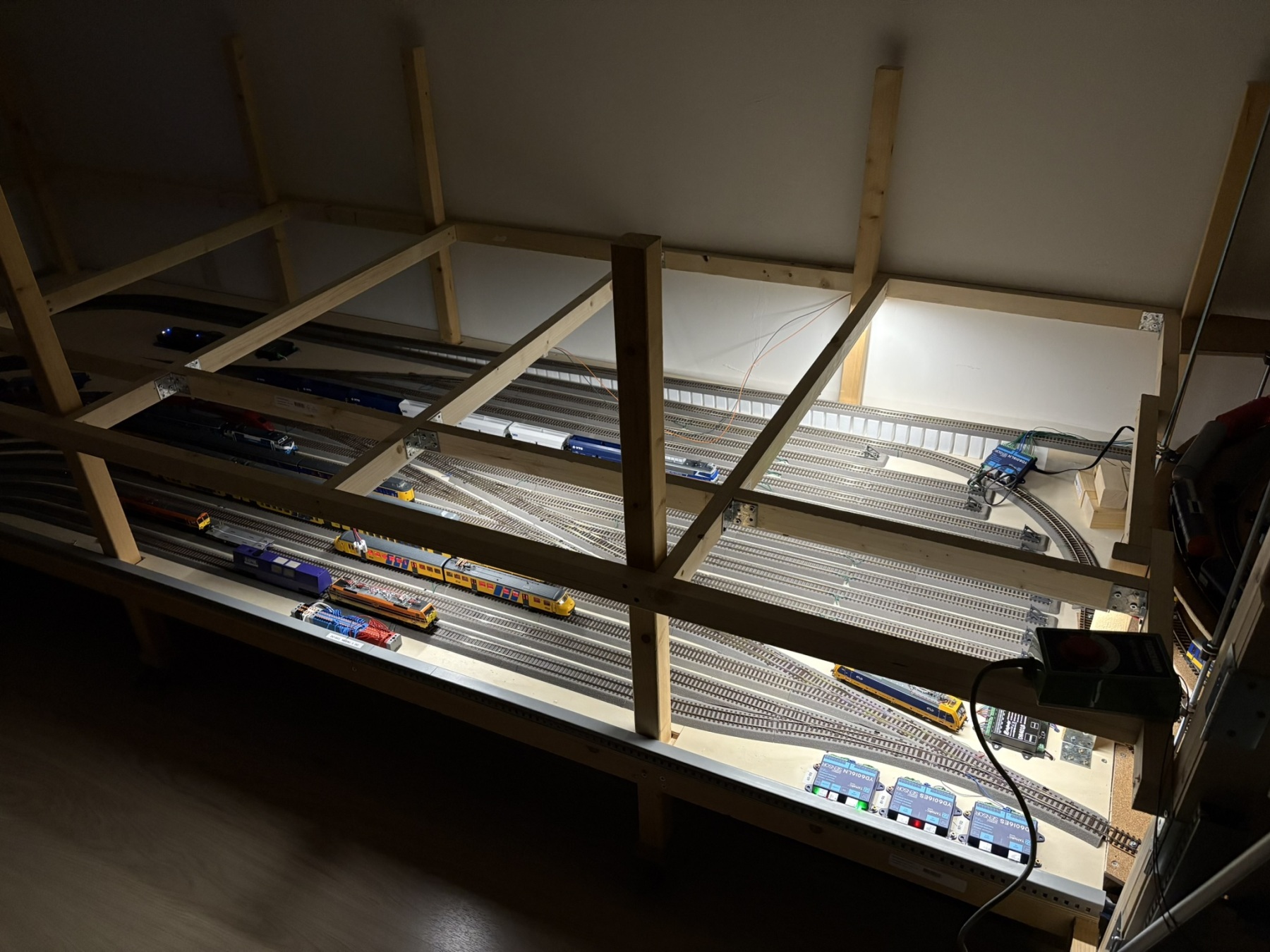

Met de eerste balken boven het eerste niveau werd het al snel behoorlijk donker. Niet erg voor een schaduwstation maar wel onhandig bij problemen. Op Ali expres heb ik een aantal 12 volt LED strips gekocht in een mooie behuizing die met bijgeleverde klipjes makkelijk aan de onderkant van de balken te bevestigen zijn. De eerste LED strips bevestigd en aangesloten:
Ben erg te spreken over het resultaat, er komt genoeg verlichting vanaf om bij problemen te kunnen onderzoeken wat er aan de hand is. Ondertussen zijn de LED strips op alle modules gemonteerd en is de bedrading aangesloten op connectoren tussen de modules. Eerder had ik hier meerdere aparte stekker verbindingen. Dit is vervangen voor één connector waar de verbindingen met module 2 en 3 op aangesloten zitten (voeding en digitale spanning).

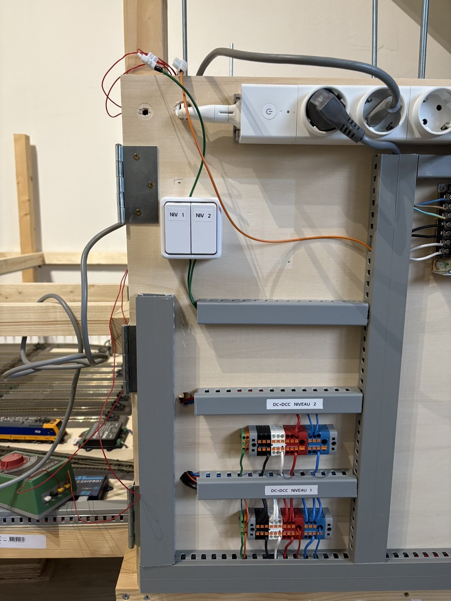

Om makkelijk de verlichting aan te zetten heb ik een wisselschakelaar gekocht en aangesloten. Hier kan ik later ook de verlichting voor niveau 2 mee aan/uit schakelen.
De strips worden nu nog gevoed met een oude Fleischmann trafo. De definitieve voeding moet ik nog bestellen.
Volgende stap: platen op het frame en rails leggen

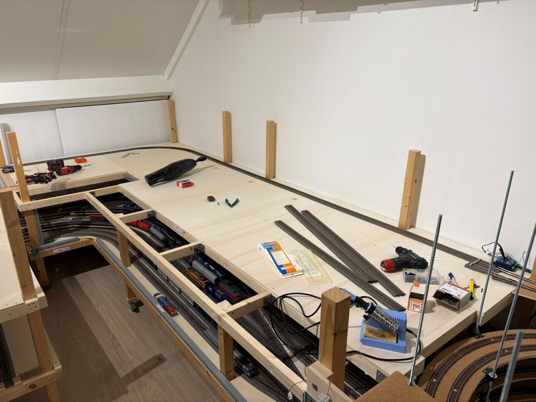

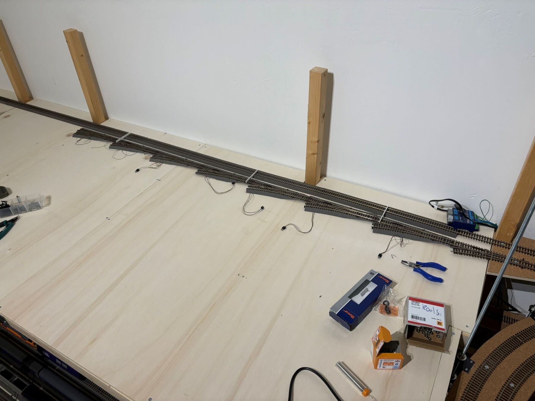

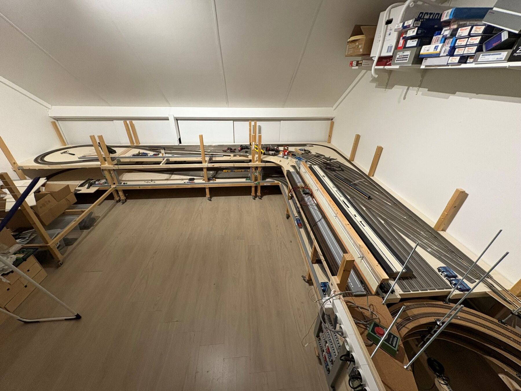

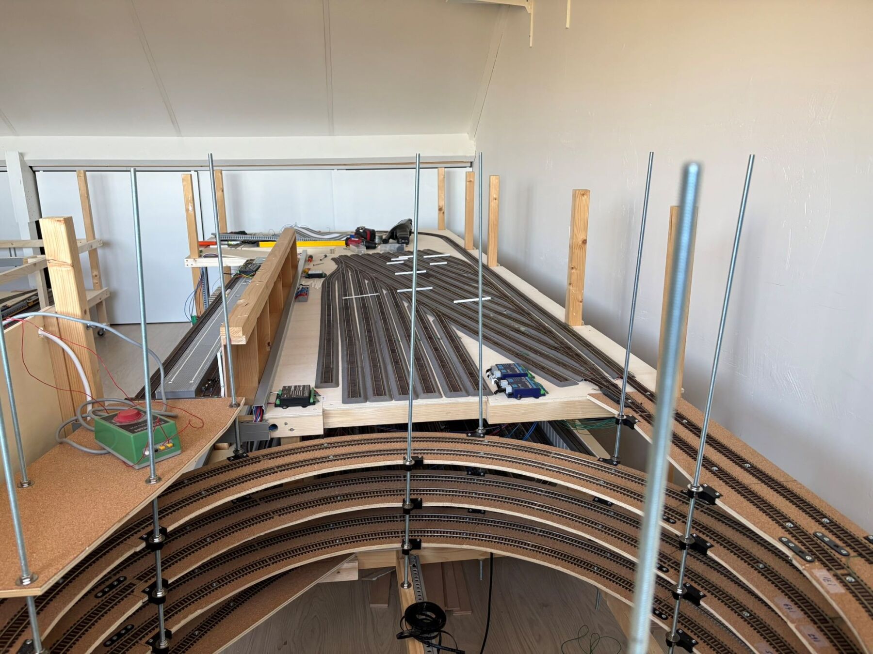

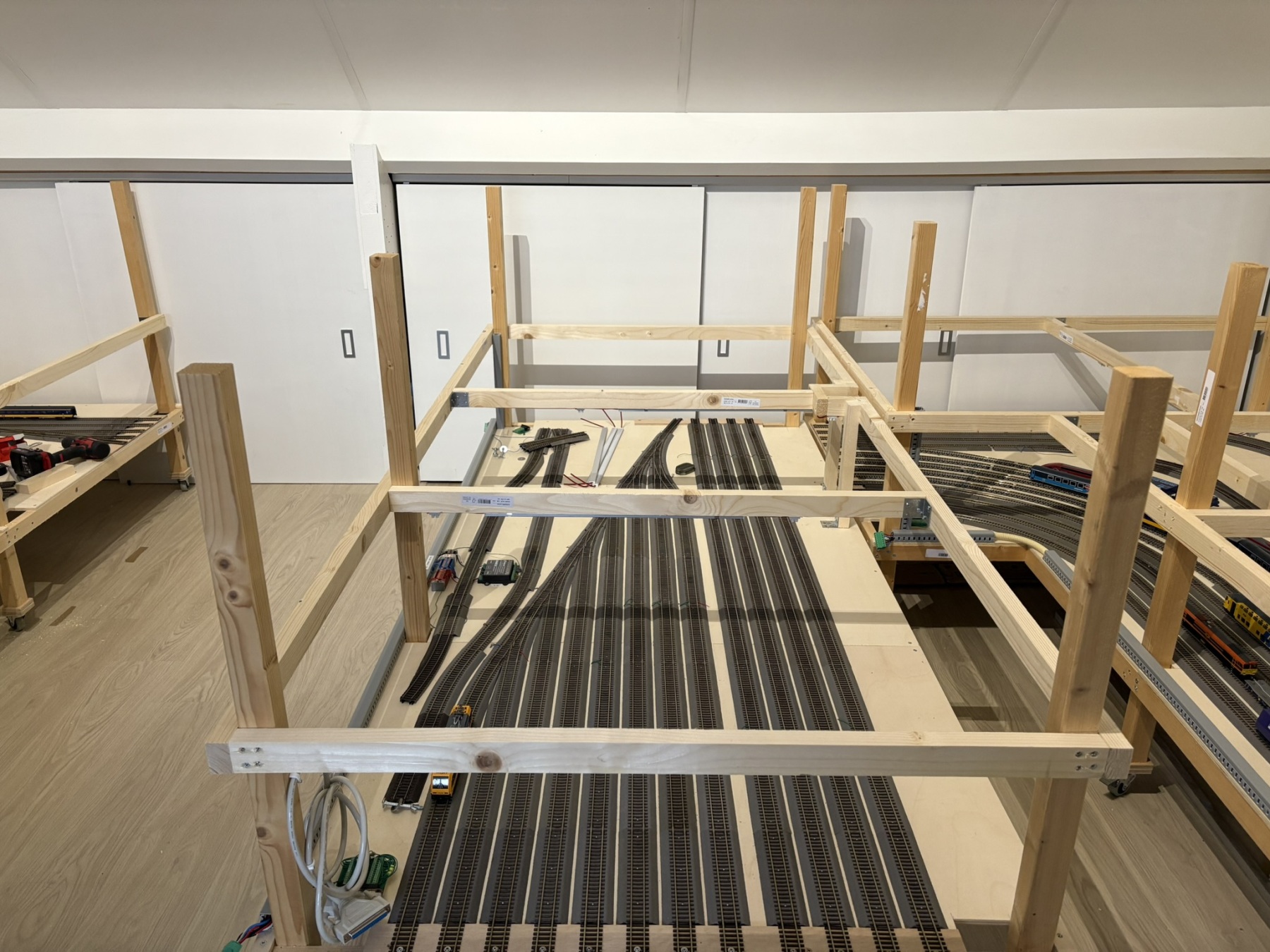

Het is een tijd stil geweest hier. De afgelopen maanden heb ik wat minder tijd gehad voor de hobby, maar er is toch het een en ander gebeurd. Hieronder een kort overzicht van wat er in die tijd gedaan is.
Het tweede niveau is voorzien van plaat materiaal...
...en meteen de eerste rails gelegd.
De verbinding met de helix is gelegd. Via het rechterspoor komen de treinen uit het eerste schaduwstation. Via het linkerspoor verlaten de treinen het tweede schaduwstation naar beneden.
En weer verder met de rails.
De andere module ook voorzien van platen. Hier komt een kleine helling om vanuit de ondergrondse halte de keerlus in te kunnen:
Hier de helling in aanbouw...
...en de aansluiting op het station.
Dit is momenteel de stand van zaken:
Nog niet alle flexrail is gelegd. Ook moet aan de voorzijde van de middelste module de helling naar het station nog gemaakt worden. Dat gaat hopelijk snel gebeuren!
