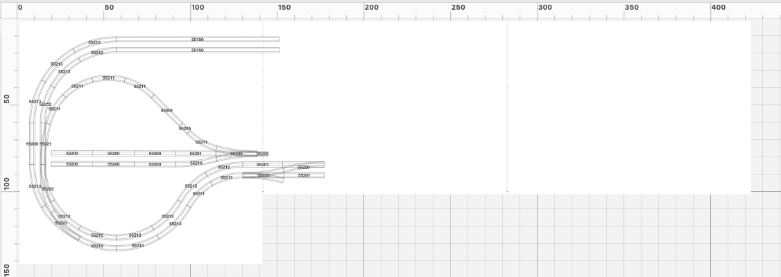

Rails
Omdat ik ooit met een kleine Piko startset ben begonnen is daar de verzameling rails op uitgebouwd. Er is een collectie R2/3/4 bochten, veel rechte stukken en een wissel of 16. Ik vond destijds Piko rails al lichtelijk fragiel en lastig recht te leggen. Verder zit er natuurlijk geen bedding bij waardoor ik toen met een ondergrondje van kurk en zelfgemaakte bedding dit heb gerealiseerd. Vraag is nu of ik verder wil bouwen op Piko of dat ik de hele handel verkoop en inruil voor een ander type. Ik zie veel Roco GeoLine voorbij komen en veel van jullie verkiezen dit volgens mij ook boven RocoLine? Wat zouden jullie doen in deze positie?
Piko A is niks mis mee. Prijstechnisch aantrekkelijk. Roco Geoline heeft behoorlijk goede geometrie, maar sommigen vinden de bedding niet mooi/praktisch. Wil je een wat realistischer rail, dan kan Tillig Elite, maar dan speelt Bruin ook mee.
RailModeller is voor zover ik weet, het enige wat op de Mac draait. Andere software, zoals Anyrail kan ook, maar dan moet je behoorlijk het internet op, want je moet de nodige truken uithalen.
