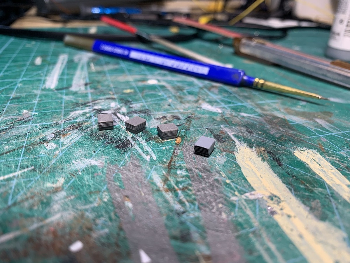

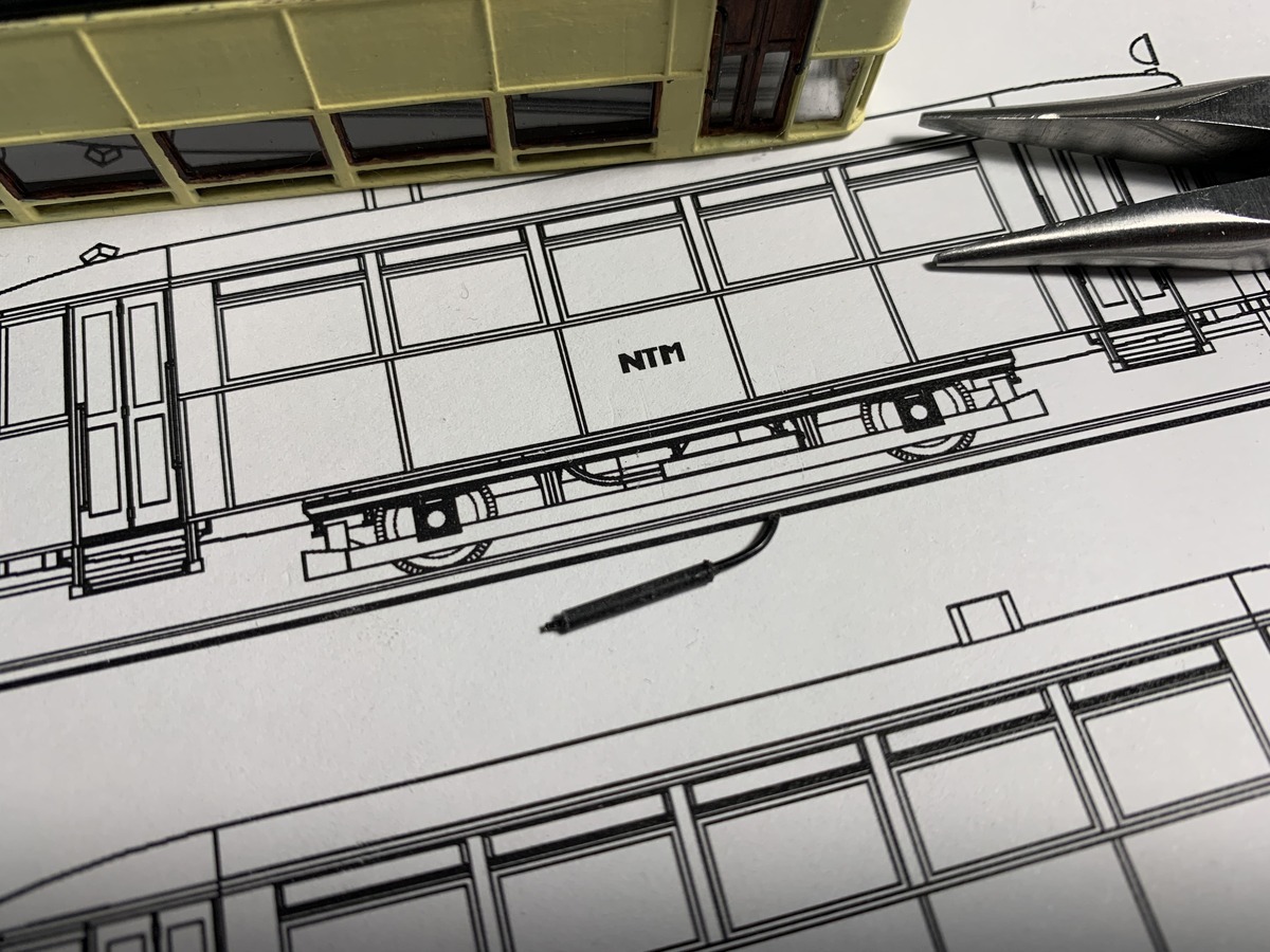

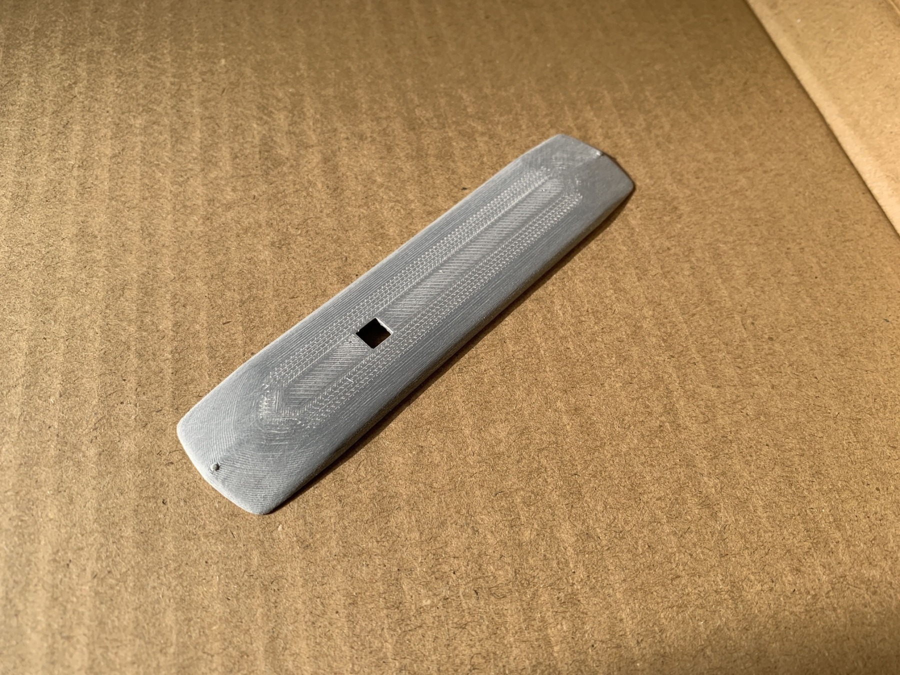

Motortram deel 3
Het is bijna niet te zien, maar onder de tram zit de uitlaat; dit detail moet er dus ook nog op.
Van wat styreen en messing is de uitlaat gemaakt zoals deze in het aanzicht op de tekening te zien is.
Eerst in de grijze primer en toen met een beetje zwart overgeneveld zodat deze hopelijk een klein beetje afsteekt bij het onderstel.

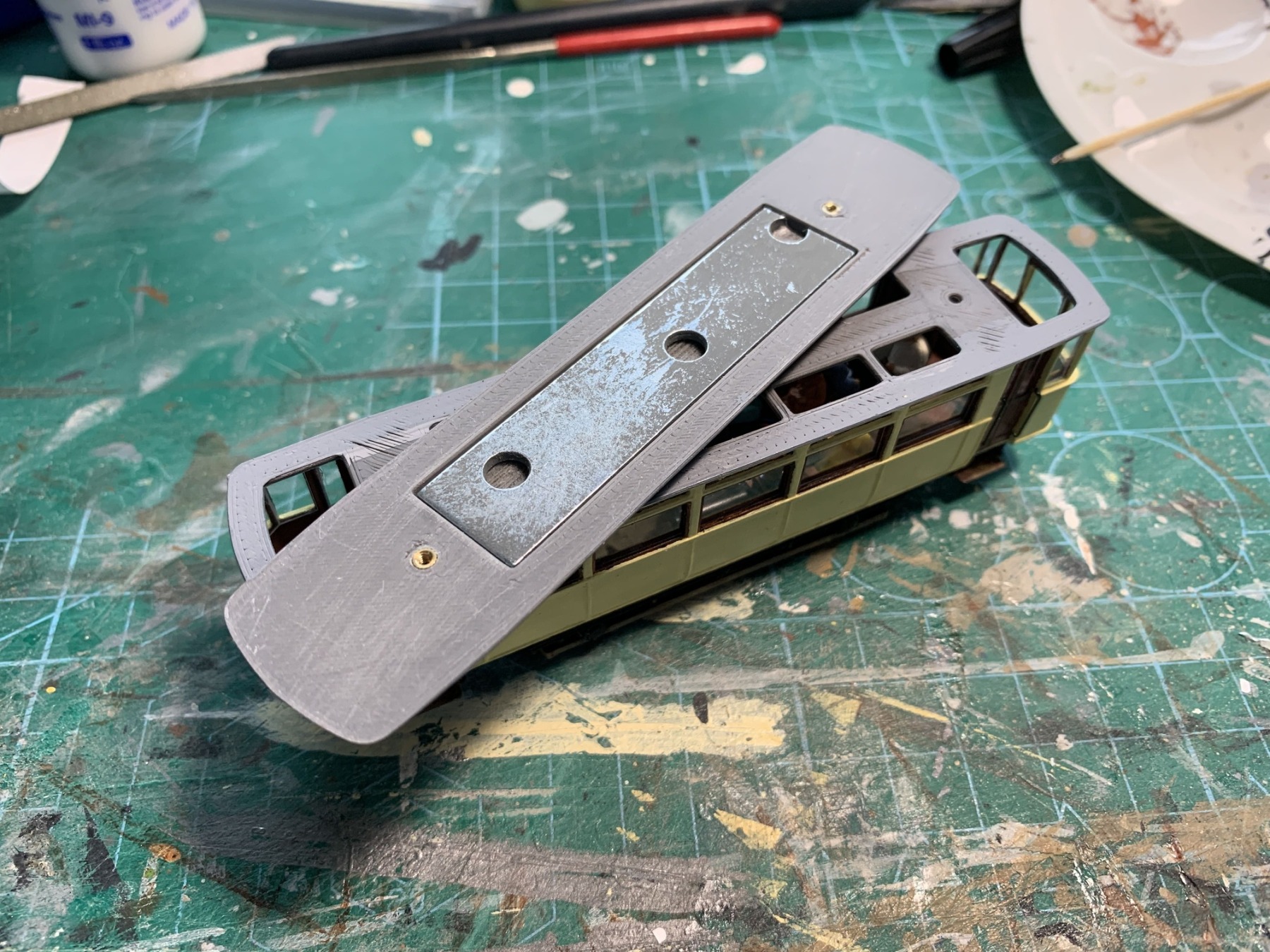

Het eerste idee was om het dak in resin te printen, maar ik had weinig zin in om met resin in de weer te gaan.
Maar eens proberen het dak in PLA te printen (0.4 nozzle) op een gladde plaat en met verschillende korrelgroottes schuurpapier aan de slag gegaan.
Na het schuren is het dak voorzien van primer, Vallejo light grey (155) en zijdeglans lak.
Aan de onderzijde van het dak is een uitsparing gehouden voor het plaatsen van wat gewicht (weer een verbindings-stripje van de ijzerhandel toegepast).
Qua zwaartepunt is in het dak misschien niet het meest ideaal maar het verbetert wel de rij-eigenschappen.
Verder zijn er nog een paar inserts geplaatst om het dak mee op de kap vast te kunnen zetten.

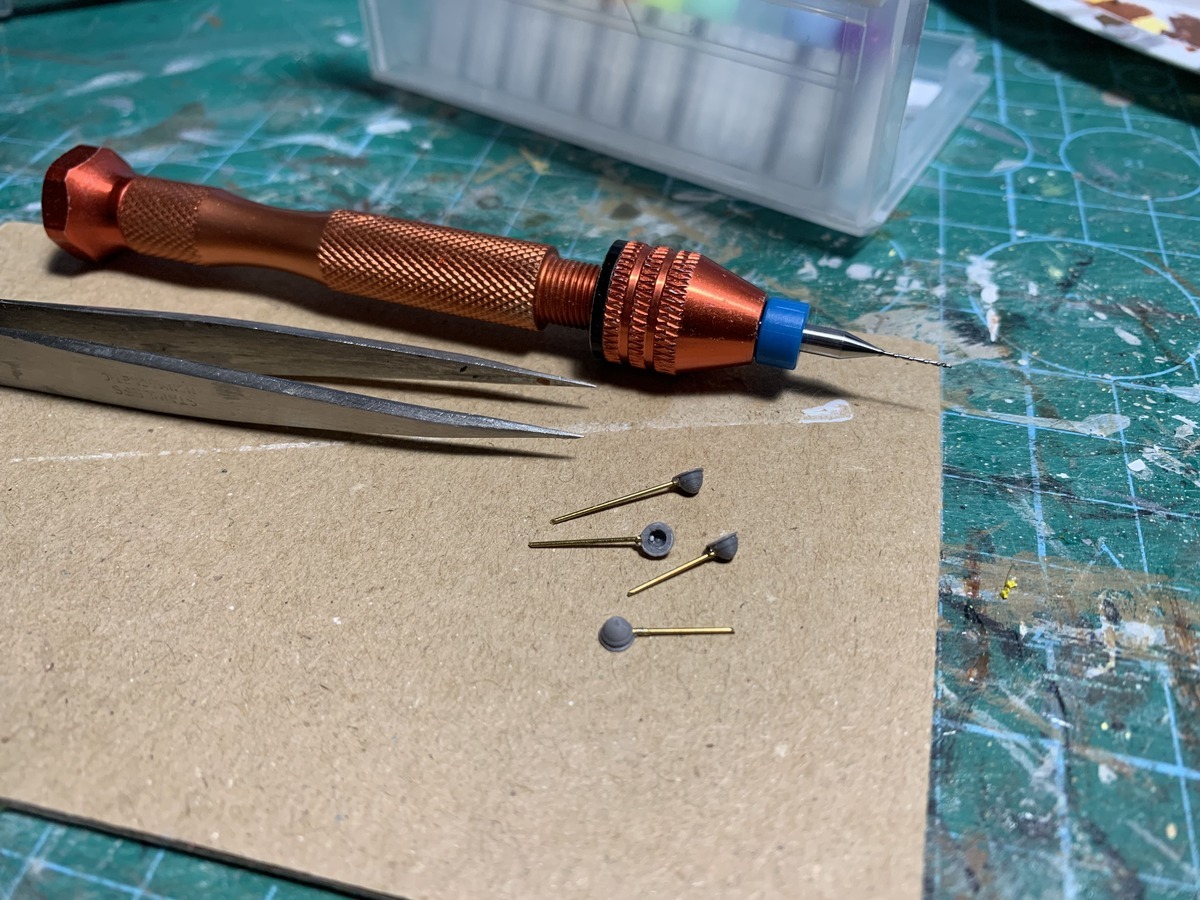

Op het dak komen ook nog enkele details waaronder een luchthapper.
Deze ook maar eens geprobeerd in PLA op 0,08 extra fine en de 0.4 nozzle.
De kwaliteit van het rooster viel niet tegen en met een beetje schuurwerk is ook deze prima te gebruiken.
Ook zijn gelijk de lampen geprint. Hier een gaatje in geboord en voorzien van een staafje 0,5mm messing.
Vier stuks gemaakt (wel zo handig, want soms willen kleine onderdelen tijdens de bouw of het schilderen wel eens verdwijnen) en hieruit de twee fraaiste exemplaren geselecteerd.
De lampen zijn op kleur gebracht en in het dak zijn twee gaatjes geboord waarin de lampen zijn geplaatst.
233009

Berichten: 1267
Re: Bouw NTM Stationsgebouw Lemmer
Reactie #819 Gepost op:
om 18:31:20 »

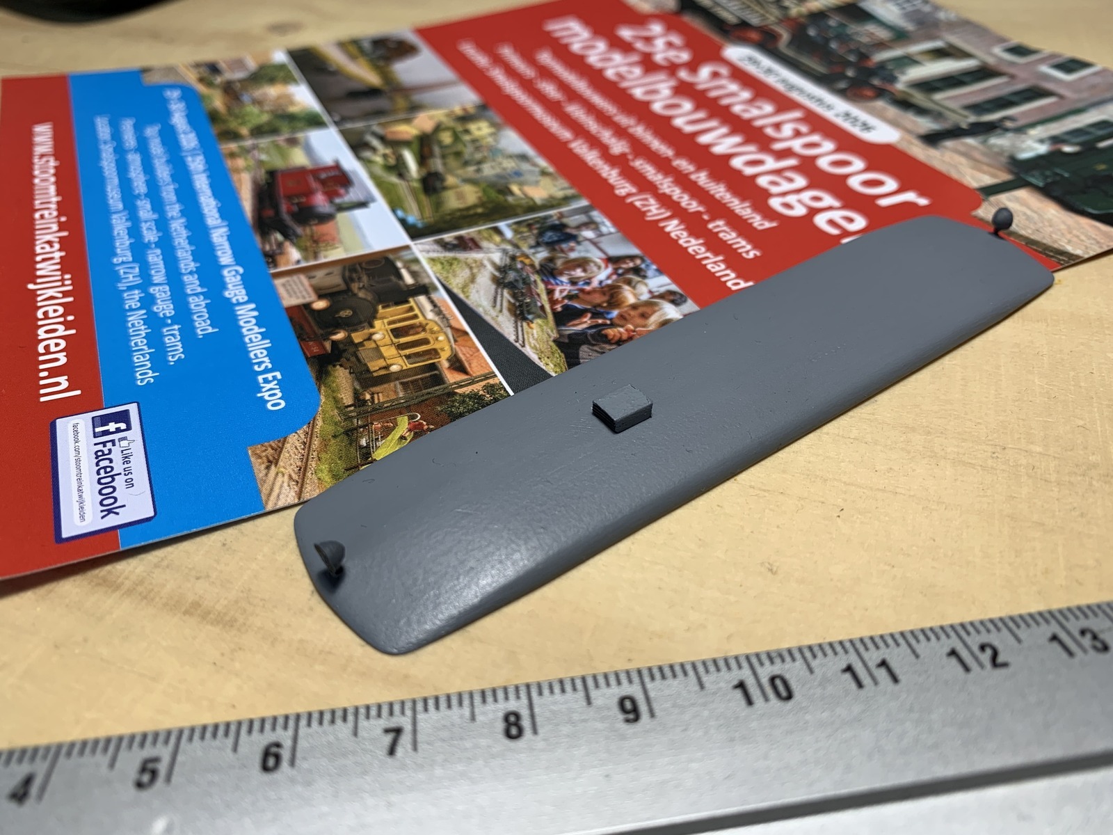

Ik denk dat we printen met PLA in de modelbouw nog steeds niet hoeven af te schrijven.
Vorig jaar heb ik mijn Ender 3 uit 2020 vervangen door een Bambulab. De printkwaliteit en snelheid is in die tijd aanzienlijk verbeterd.
Hier ligt ook nog een 0.2 nozzle, maar volgens mij is dit niet altijd noodzakelijk. Het scheelt ook weer wisselen.
Met de juiste instellingen is er uit een PLA printer nog wel meer kwaliteit te halen dan ik nu doe.
De resin printer staat hier denk ik zo'n 3 jaar. Als het even kan print ik het liefst met PLA.
De motortram is grotendeels ook in PLA geprint.
Bedenk mij net dat ik in mijn vorige post ook wel even een foto van het dak had kunnen plaatsen.
Bij deze:
Gr, Geert
NTM tramstation Lemmer
