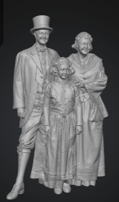

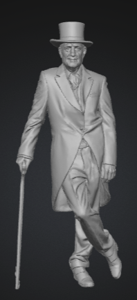

Ik zag dat je Volendamse klederdracht op je baan had staan maar niet Fries. Misschien kan ik je hier mee helpen je moet ze wel zelf schilderen
gezin
man
Ik heb er meer

De poppetjes in Volendamse klederdracht zijn niet voor op deze baan bedoeld. De variant poppetjes hiervan komen wel op de baan.
Friese klederdracht kwam in Lemmer ook niet voor. In ieder geval bedankt voor het aanbod.
