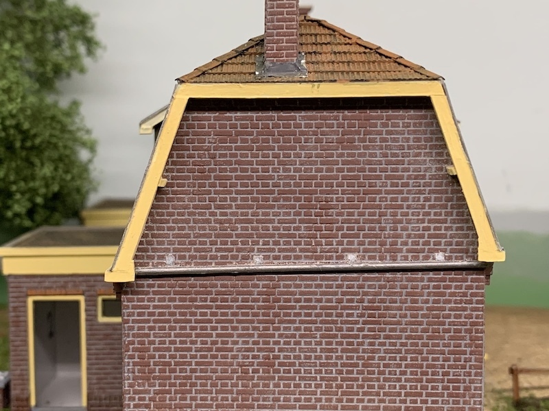

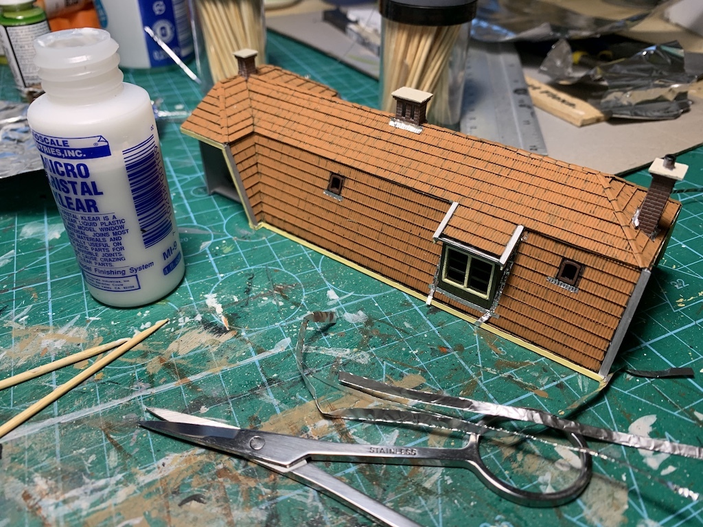

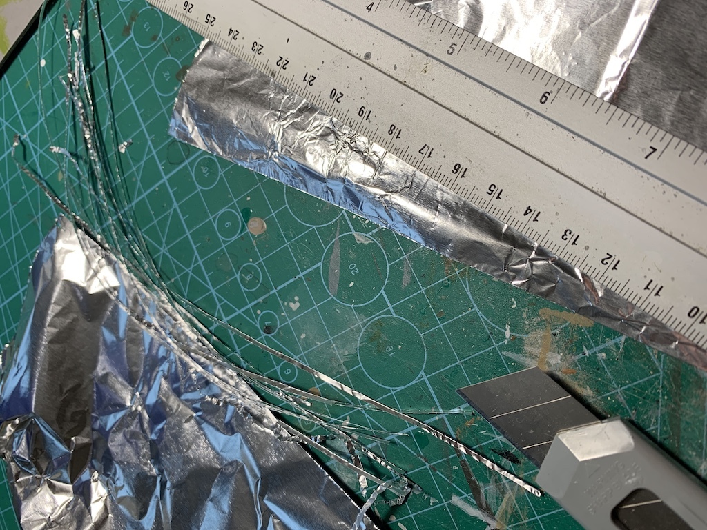

Dus eerst maar eens aan de slag met het aanbrengen van het lood op de daken.
Uit aluminiumfolie zijn een aantal strookjes gesneden.
De strookjes aluminiumfolie zijn aan één zijde voorzien van Kristalklear en dan voorzichtig met een pincet op de daken gelegd en aangedrukt met een cocktailprikker.
Na het drogen is de het aluminiumfolie voorzien van een grijze kleur.
De daken zijn voorzien van een groene wash en poeders waarbij de daken aan de noordzijde iets meer groen hebben gekregen dan de daken op de zuidzijde.
Ook is het metselwerk voorzien van wat grijswitte pigmentpoeder.

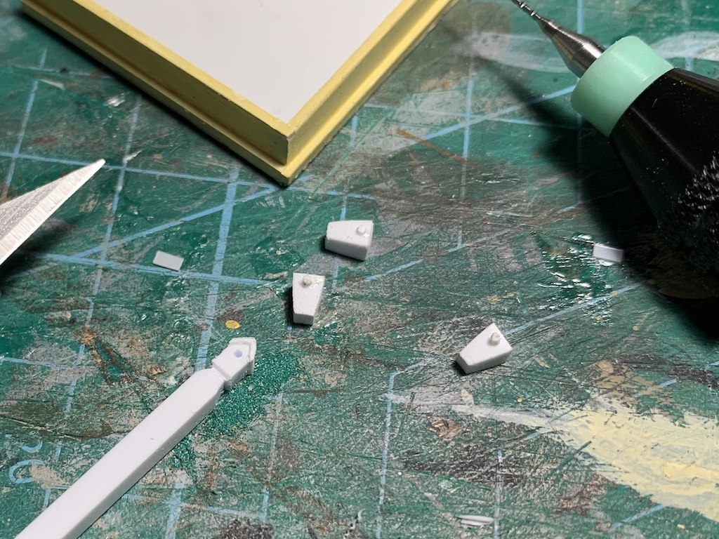

Deze zijn gesneden uit een styreenstrip 2,5x2,5 mm. Tijdens het uitsnijden van de vergaarbakken ontstond ook het idee om er ook nog een vogelnestkastje uit te snijden.
Onder de vergaarbakken komt nog een regenpijp. Deze komt tegen de gevel en moet bij de boeidelen iets geknikt worden.
De styreenprofielen zijn onder een hoek van 22,5º afgesneden (op de snijmat staan deze hoeken mooi aangegeven) en is er een klein stukje er tussen gelijmd.

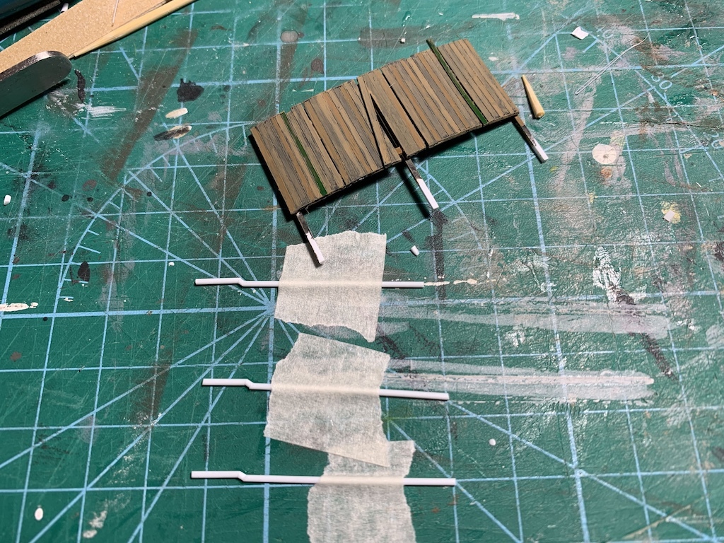

Tussendoor is er nog een schutting gemaakt. Een plaatje styreen regelmatig insnijden en bewust hier en daar niet helemaal aan laten sluiten.
Bij het verven is niet alles in een egale kleur geschilderd om het een beetje levendig te houden.

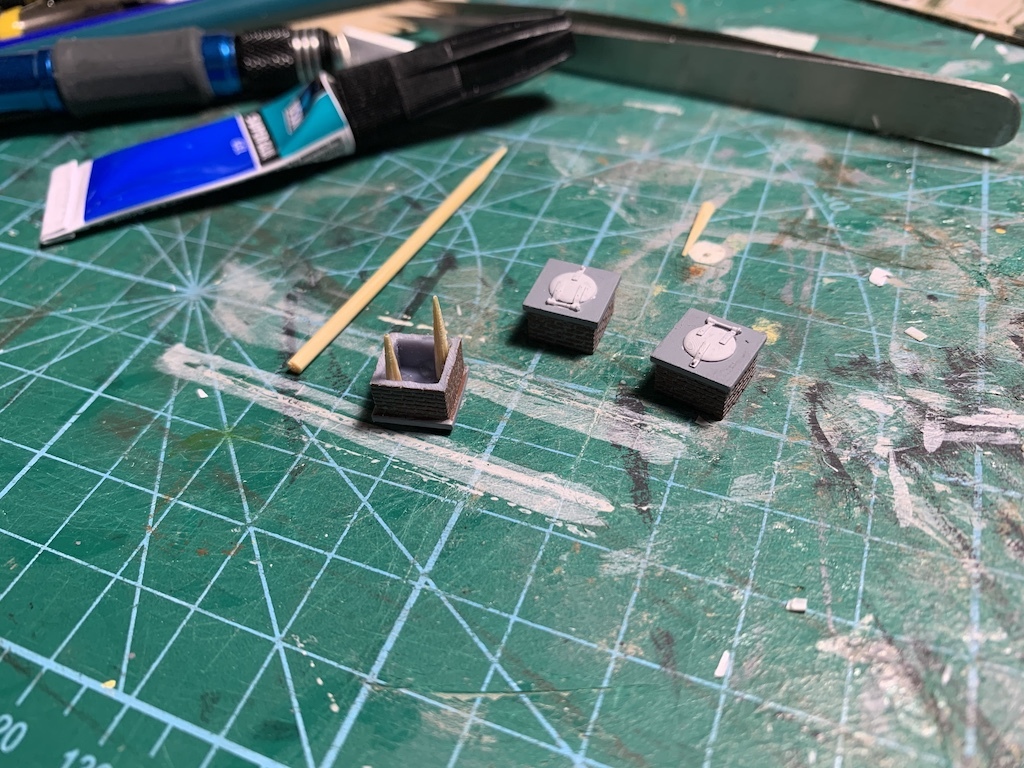

Achter elke woning hoort een waterput. Van deze waterputten zijn eerder al een aantal van geprint.
Deze zijn met secondelijm aan de onderzijde voorzien van cocktailprikkers zodat deze in de ondergrond vastgeprikt kunnen worden.

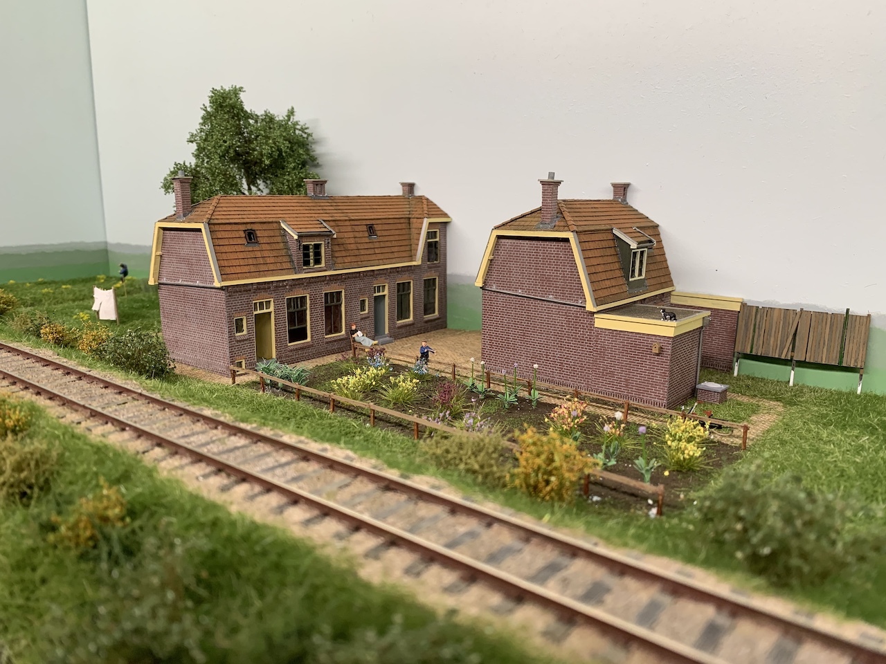

Verder is er gewerkt aan de tuin.
Met wat strookjes styreen is er een hekwerk gemaakt en in de tuin is wat beplanting aangebracht.

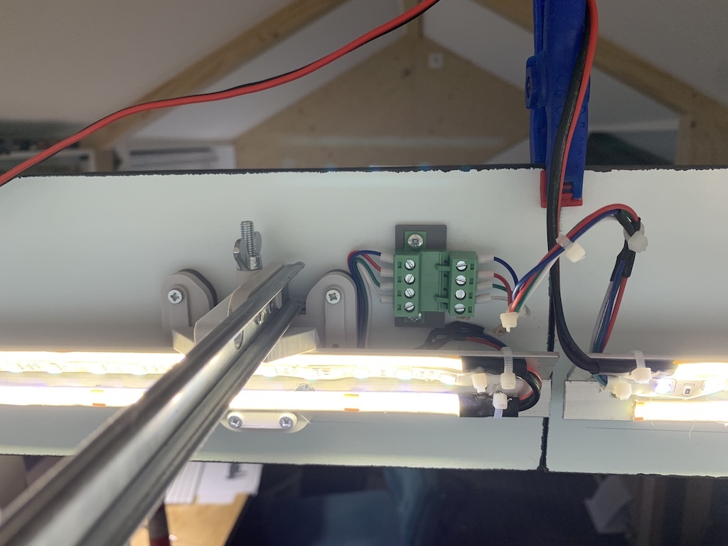

Frieslijst
Tussendoor is deze module ook voorzien van RGB verlichting en is voor beide modules een hogere frieslijst gemaakt. Dit staat net iets beter.
De RGB strips zijn onderling gekoppeld met vierpolige stekkertjes.
Achteraf gezien waren zespolige stekkers hier handiger geweest zodat ook de witte ledstrip hier op aangesloten kan worden.
Maar goed, dit is nog wel aan te passen en is iets voor een volgende keer.
Ook is deze frieslijst net als de andere frieslijst aan de achterkant verstelbaar gemaakt zodat de lijsten in hoogte eenvoudig uit te lijnen zijn.

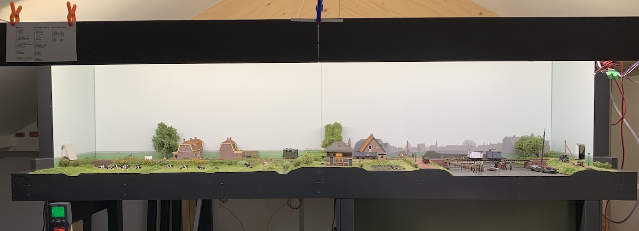

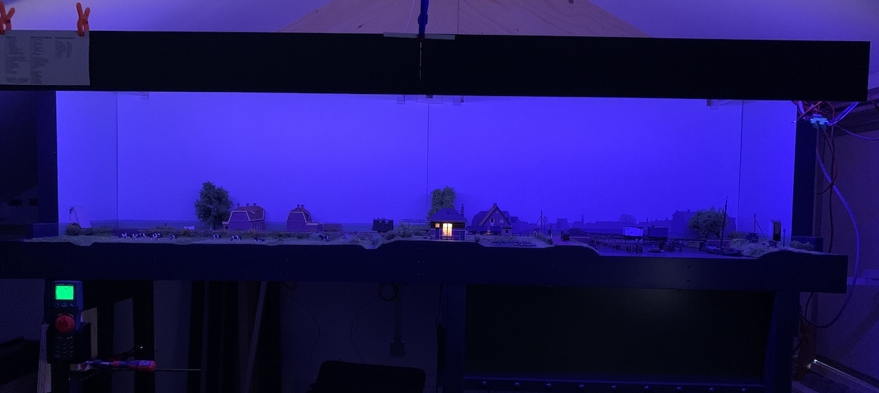

Tot slot nog nog een overzichtje met dag en nacht simulatie:
175855
