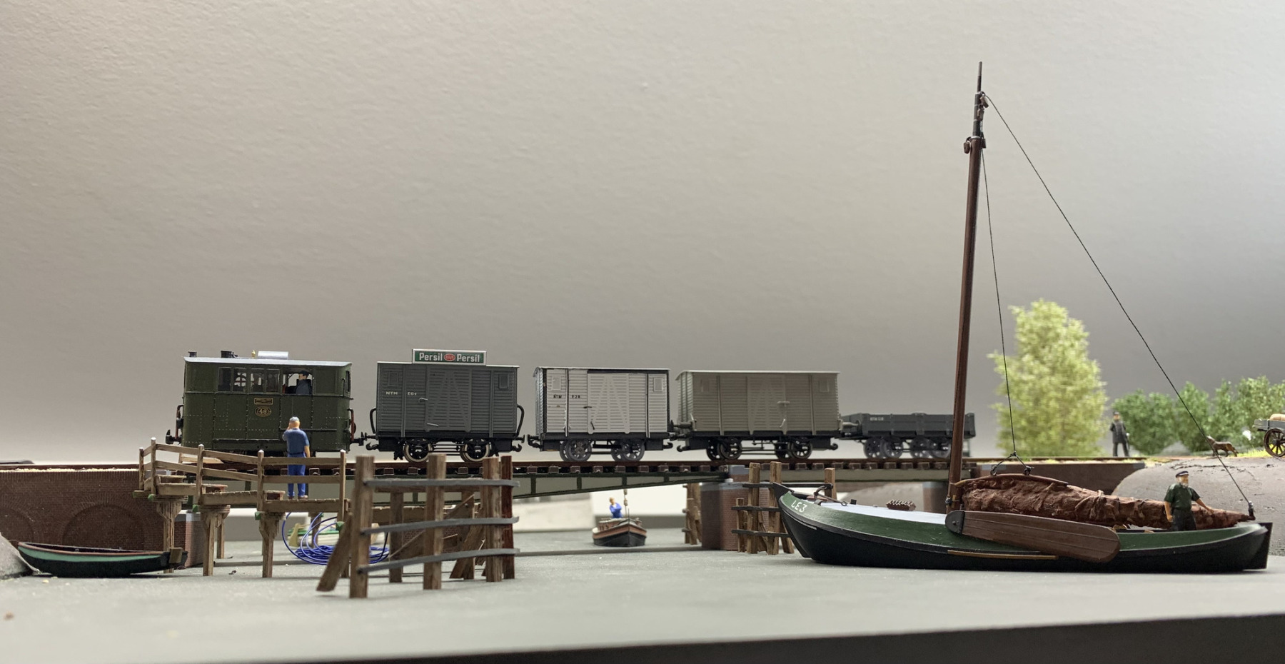

Bij het zien van de remise zoals boven zichtbaar zei m'n vriend gelijk:
Nou daar zou jij al blij mee zijn (als eindproduct).
Ik heb de remise aan de hand van bouwtekeningen in de computer gezet. Dan is er vrij snel zo'n model van te maken.
Dit geeft een gevoel hoe groot het wordt en een idee wat je met bouwen tegen kan komen. Tot die tijd staat er ook iets op de 'baan'.
Na of tijdens de bouw verdwijnen deze kartonnen modellen al in de papierbak.
Ik ben er van overtuigd dat jij met station Baarn ook tot een mooi resultaat gaat komen :)
Die loods gaat prachtig worden Geert. Wel mis ik de stagen aan de mast van de LE3.
Alleen de voorstag komt er nog op. De mast gaat door het dek steunt af op de kiel dus die staat aardig klem.
De zijstagen werden er met het zeilen op gezet.
Er ontbreken nog wel meer onderdelen aan de aak. Dit pak ik straks eerst op, de loods komt later (die is nog in voorbereiding).

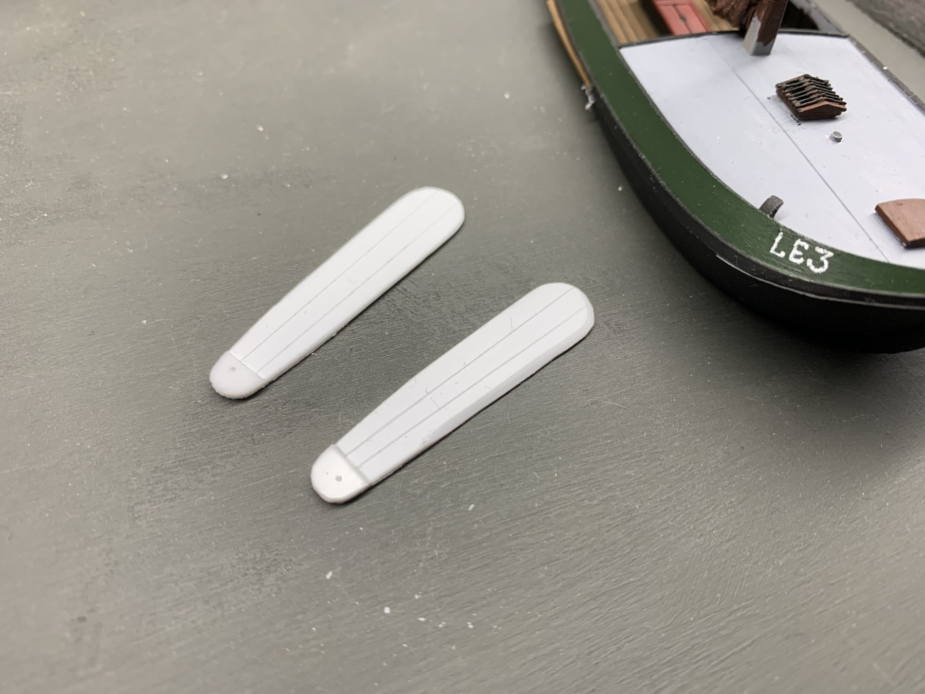

Lemsteraak deel 5
Het was de afgelopen dagen weer prima weer om weer verder aan de Lemster aak te werken.
Van een foto waarop de aak van de zijkant te zien is, zijn de zwaarden overgetrokken en verschaald naar de juiste afmetingen.
Van styreen zijn de zwaarden gesneden. door met een mesje te schrapen zijn de afschuiningen gemaakt.
Er zijn nog twee lijnen in de zwaarden gekerfd om zo de verschillende planken na te bootsen.
De zwaarden zijn op het draaipunt voorzien van een gaatje. Met een geknikt stukje ø0,33 nieuwzilver zijn deze aan het dek bevestigd.
De zwaarden zijn ook nog met kristalklear gefixeerd aan het boeisel.
Tegelijk met een ander 3D printproject zijn de kikkers en klampen maar even meegeprint en met wat superglue (gel) op hun plaats gelijmd.

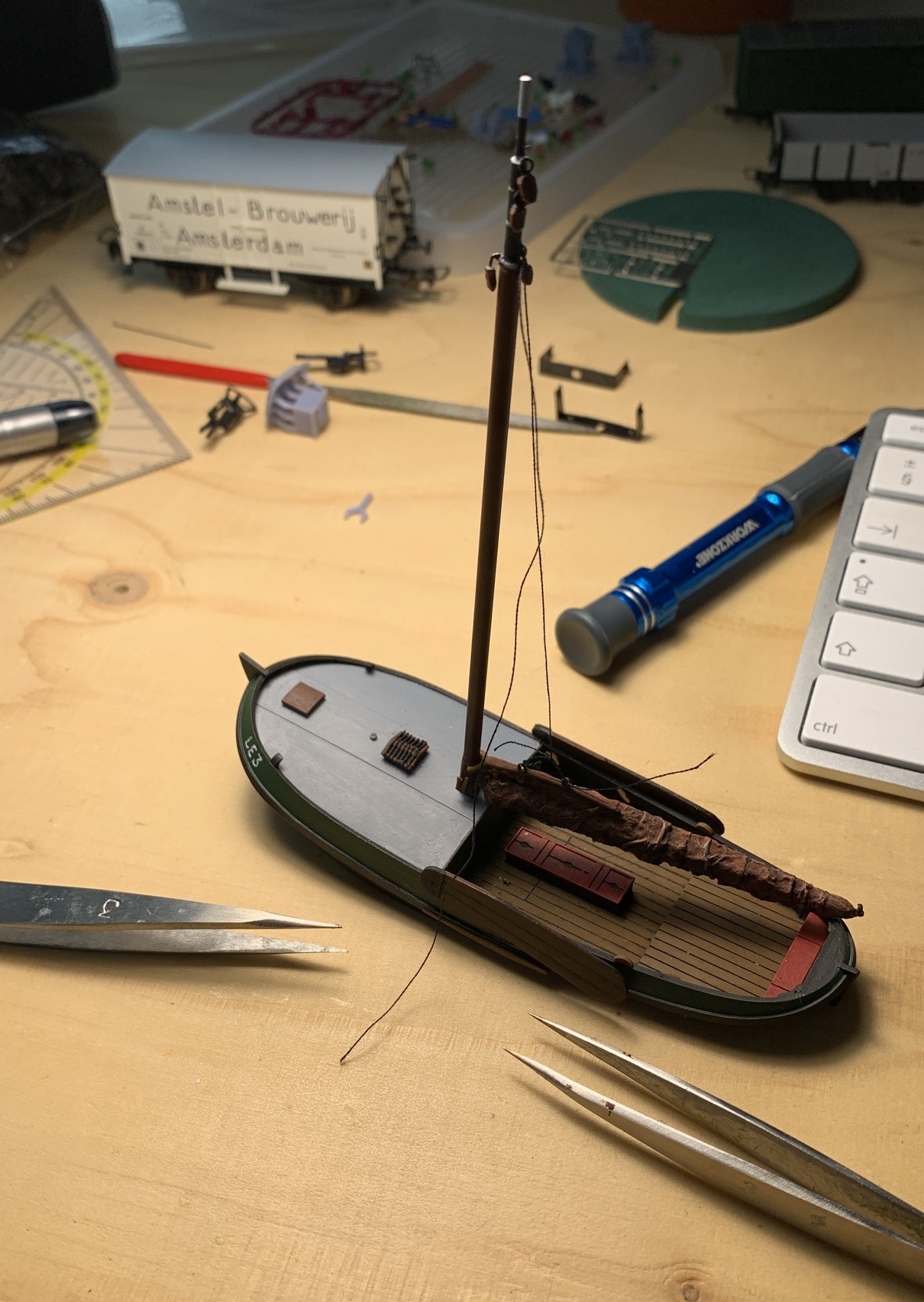

Van wat naaigaren zijn een aantal lijnen aangebracht.
Met in beide handen een pincet zijn de knopen gelegd. Een werkje wat op deze manier prima te doen is.
De knopen zijn voor de zekerheid nog even gefixeerd met een druppeltje secondenlijm zodat de losse eindjes vlak bij de knoop afgeknipt kunnen worden.
Qua werk nog een voorstag en een kraanlijn te gaan, op het voordek moet nog een kluiverboom komen te liggen en er moet ook nog een roer gemaakt worden.

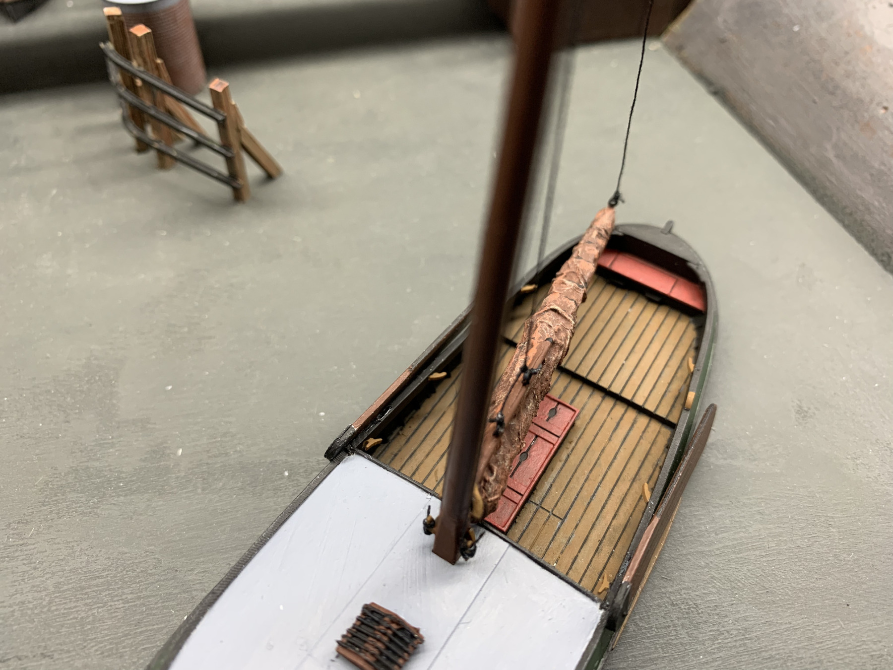

Inmiddels zijn de voorstagen, kraanlijnen e.d. geplaatst.

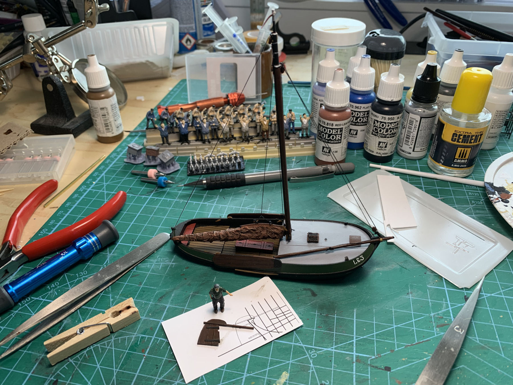

Van een foto recht van de zijkant bekeken is net als bij de zwaarden ook het roer overgetrokken in de computer. Deze in de juiste schaal achter de aak gezet en zo op papier geprint.
Dit op 0,5mm styreen geplakt en uitgesneden en voorzien van wat groeven om de planken waaruit het roer is opgebouwd na te bootsen.
van een een paar strookjes plastic van een patatbakje zijn de roerhengen (weet niet of dit de juiste benaming is) gemaakt.
Van een stukje rond styreen profiel is de kluiverboom gemaakt. Dit nog voorzien van wat details en op het voordek geplaatst.
Boven in de mast is met een strookje dun papier nog een windvaan gemaakt.

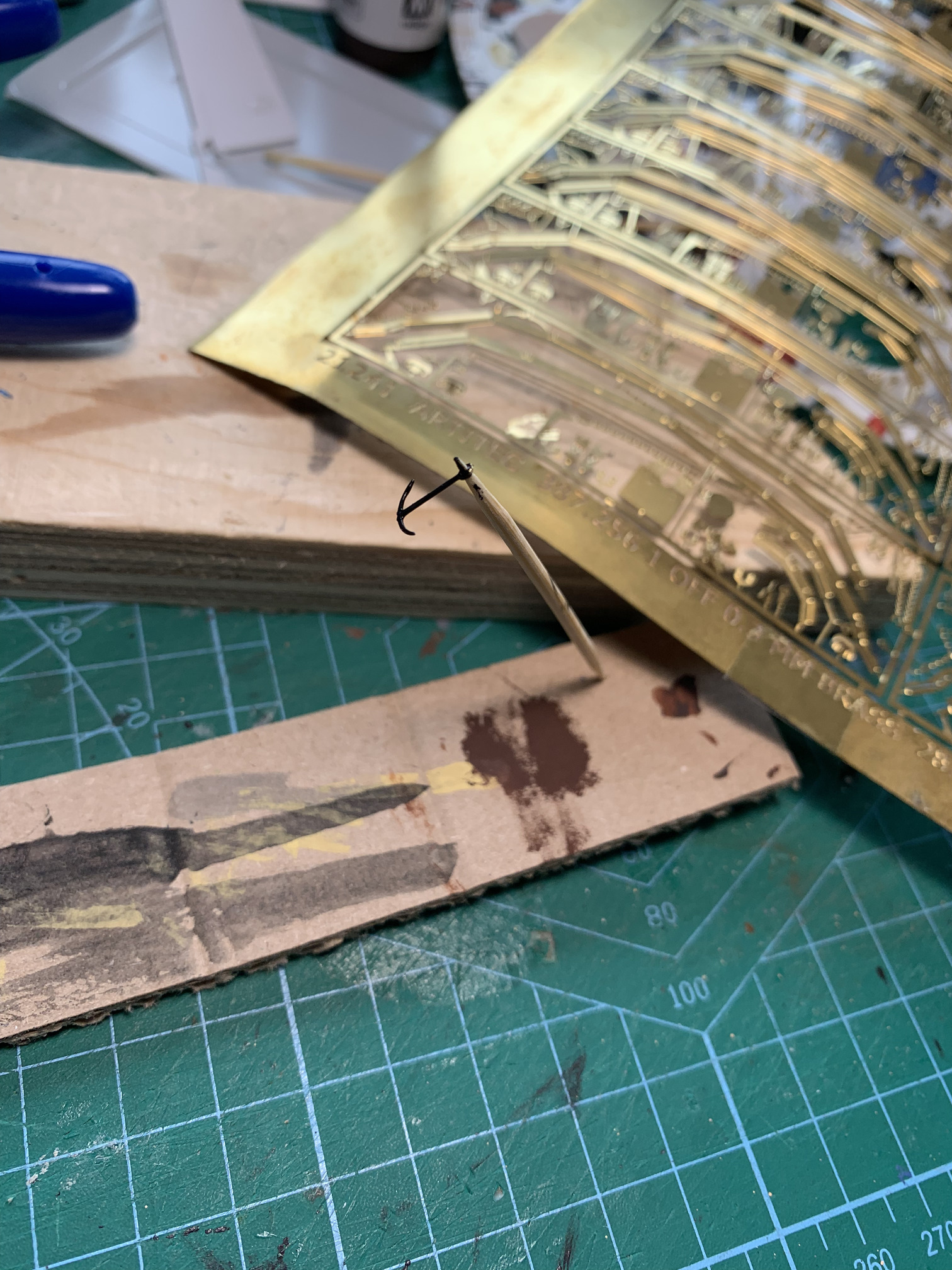

Ook moest er nog een anker bij.
In Houten heb ik bij Artitec de laatste etsplaat met diverse onderdelen waaronder een anker gekocht.
Dit anker is als een anker met vier haken bedoeld. Door een stukje te vijlen is het anker goed te gebruiken als anker met twee haken zodat deze bij de aak past.
Verder is de aak nog voorzien van wat schilderwerk en een lichte verwering (niet te veel, want de schippers zijn/waren wel zuinig op de schepen ;))
In de kuip zijn nog een paar bijpassende Artitec vismanden geplaatst.
Nog een paar kleine details en dan is dit projectje wel afgerond.
