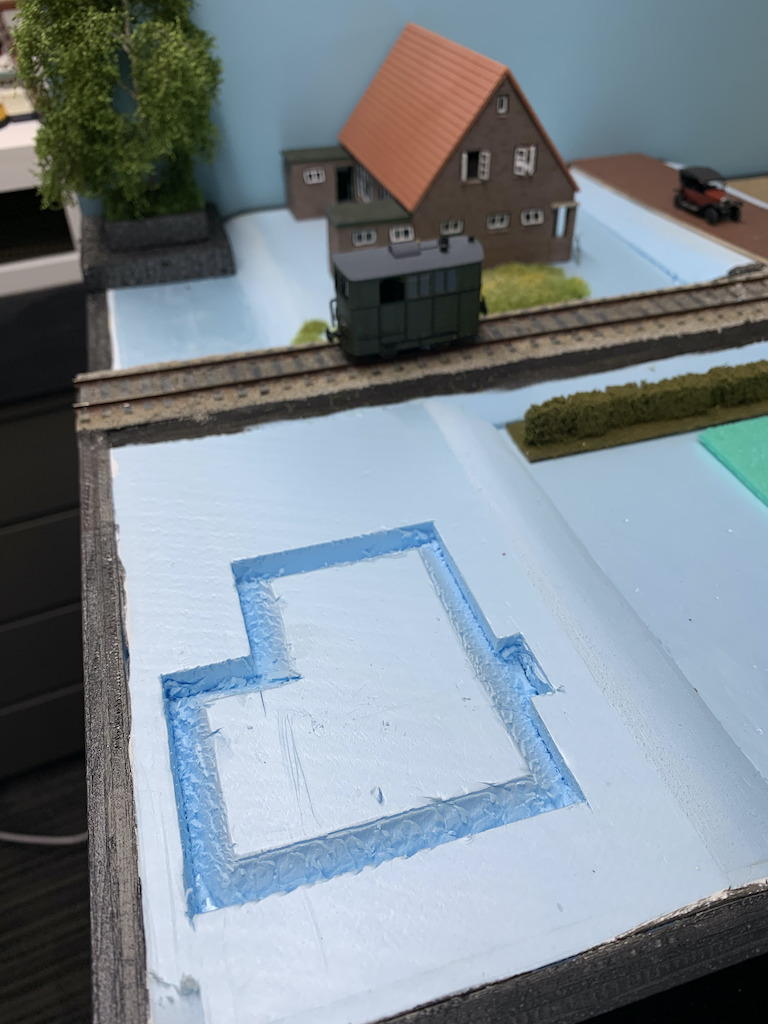

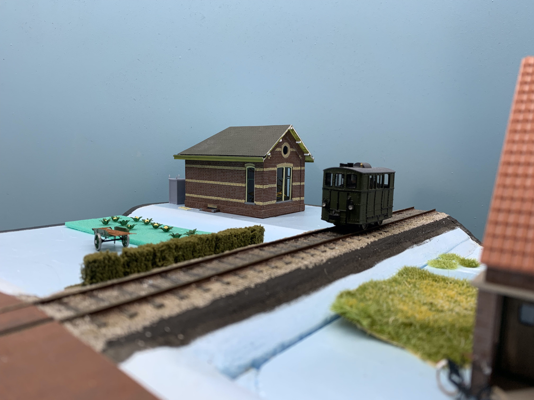

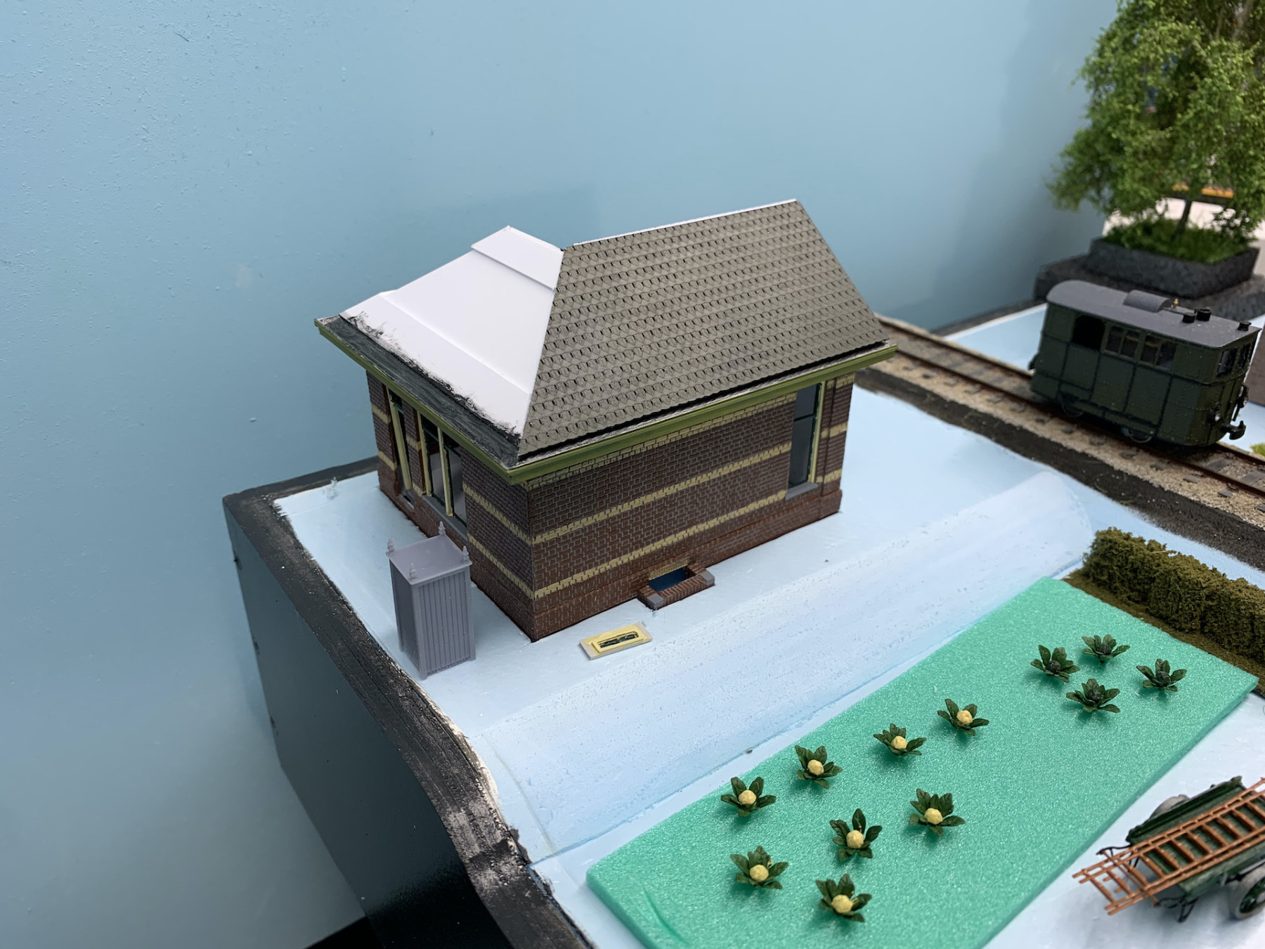

Trambrug deel 19
Het gehele dak vol te leggen met dakpannen gaat dit jaar niet lukken :(.
Er moeten eerst nog meer dakpannen gemaakt worden.
Toch nog even wat updates:
Zoals eerder aangegeven is de woning 3mm opgetild. Uit het XPS zijn de contouren van het gebouw iets verdiept uitgesneden zodat het gebouw daar wat in zakt.
Het gebouw zakt op deze manier tot aan de onderkant van de 'begane grondvloer'.
De kozijnen zijn geschilderd en eerst met een stukje schilderstape in het gebouw geplaatst. Er moet nog glas achter komen en dat gaat eenvoudiger wanneer de kozijnen nog los zijn.

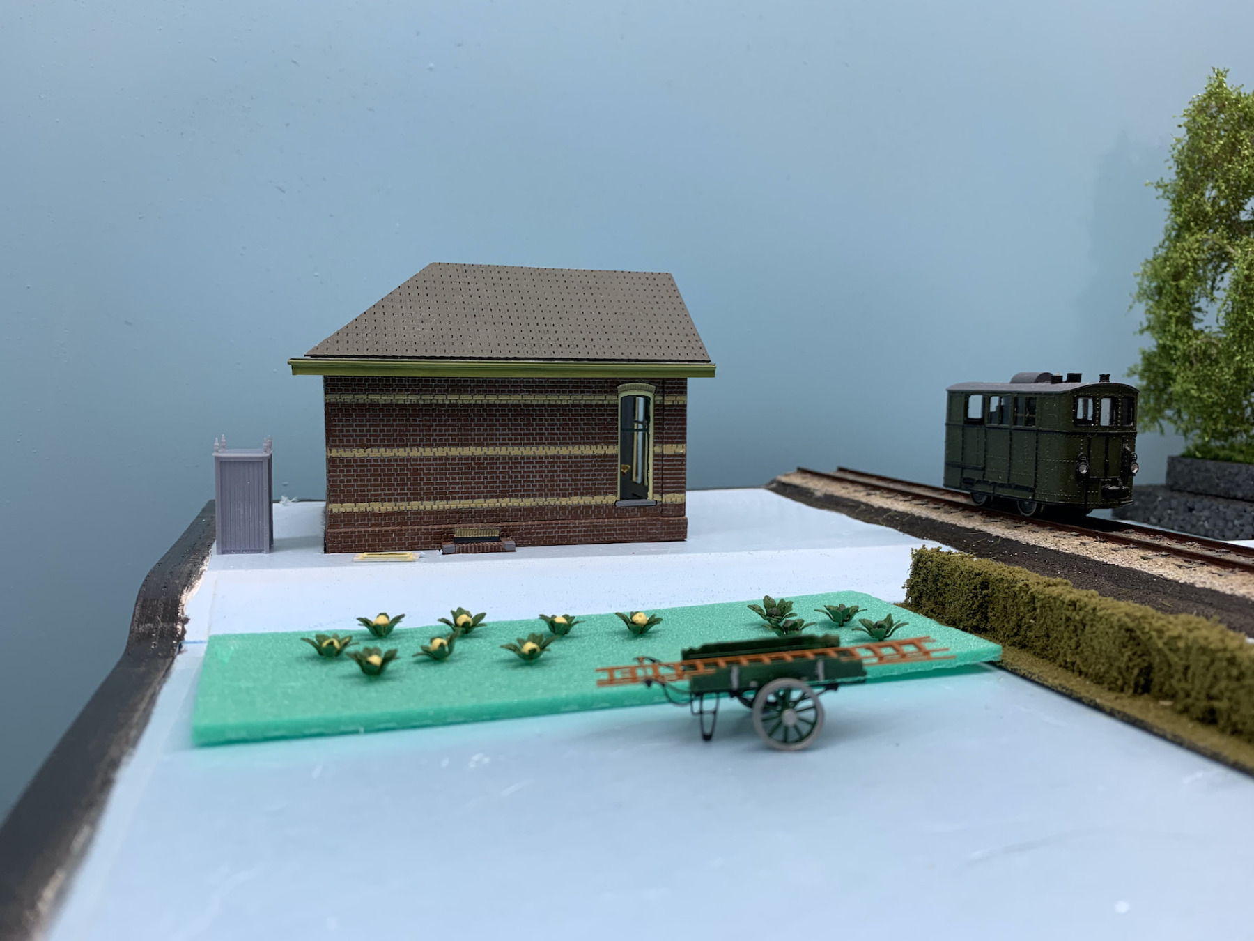

Achter het gebouw stond ook nog een 'Hûske' (toilet). Op een aantal foto's is dit object terug te vinden. Op deze foto is dit bouwwerk het duidelijkst te zien.
Deze voorziening moet er uiteraard ook bij.
Dit hokje is in 3D uitgetekend en in resin geprint. Er zijn gelijk ook al vast wat onderdelen voor de brugwachterswoning geprint.
Op oude foto's is te zien dat de brugwachter een moestuin had.
Dit gegeven geeft meteen een leuke invulling voor het stukje tussen het gebouw en de weg.
Er is een begin gemaakt van het in elkaar zetten van kroppen sla en broccoli van Busch.
Aan de voorzijde zijn nog een aantal gordingen onder het overstek geplaatst. De windveer en dekstuk volgen nog.
Iedereen een goede jaarwisseling en een gezond 2024 gewenst.

Re: Bouw NTM Stationsgebouw Lemmer
« Reactie #333 Gepost op: 31 December 2023, 14:42:15 »
 (y) (y)
Groeten Dirk Jan

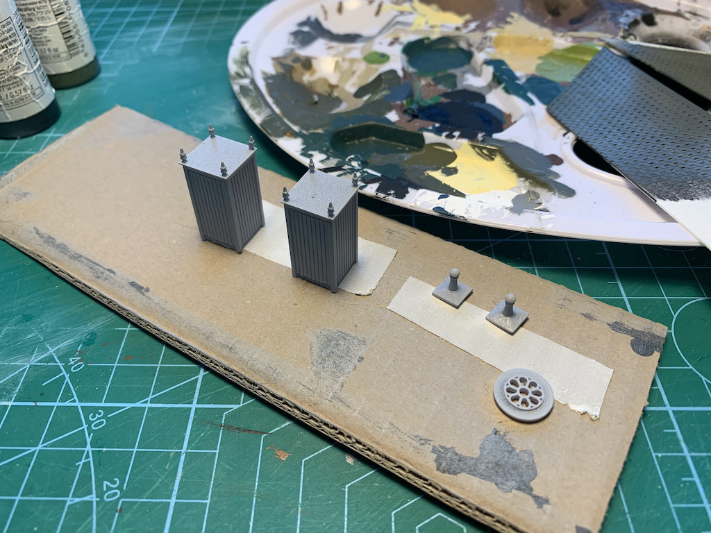

Verder zijn er wat onderdelen in de primer gezet en alvast van een basiskleurtje voorzien.
Hieronder twee toiletten (1 op reserve), schoorsteenpotten en het stalen bloemvormig raampje.

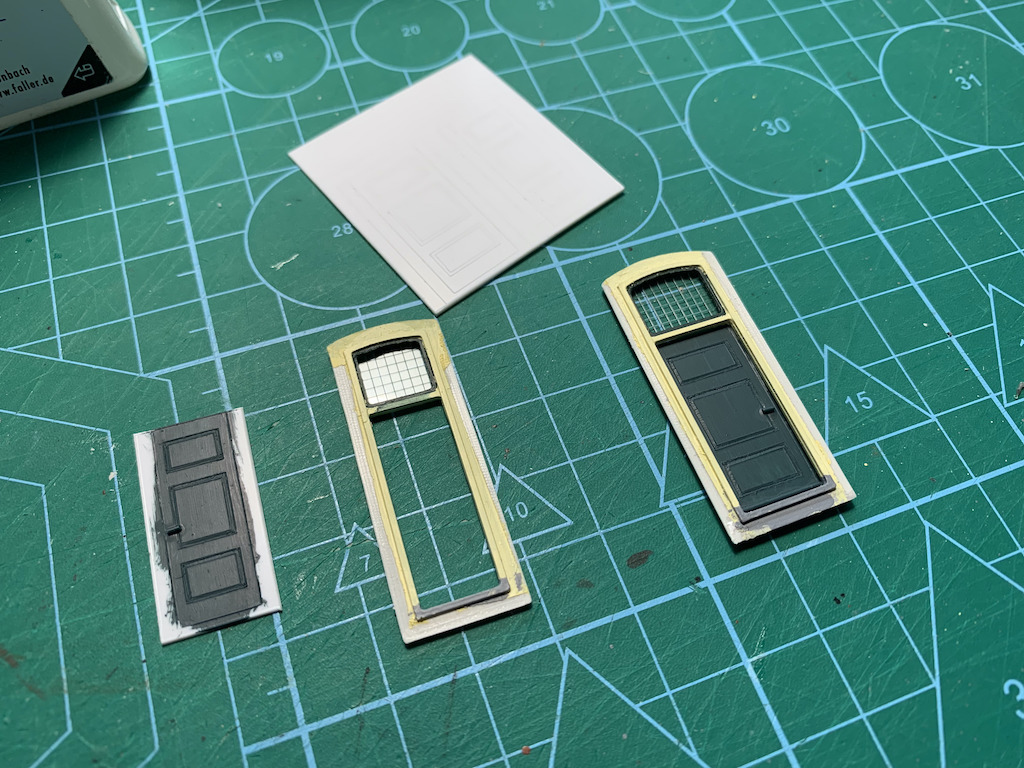

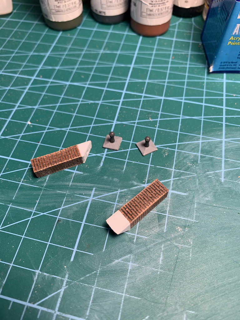

Trambrug deel 20
De hoekkepervorsten en nokpannen, windveren en dekplanken zijn inmiddels geplaatst.

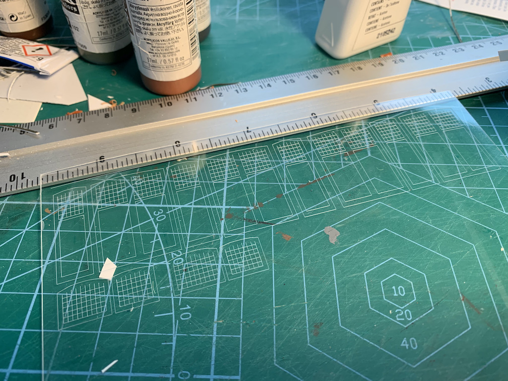

De kozijnen zijn voorzien van beglazing. Op foto's lijken in de bovenlichten glas in lood te zitten.
Toch lijkt het vrij vlak glas, dus vermoedelijk was dit er op geschilderd wat wel vaker voorkwam.
Met de snijplotter zijn deze lijnen in het 'glas' gegraveerd.
De schoorstenen zijn eerst uit 1mm styreen gemaakt en bekleed met slaters halfsteensverband.
Het onderste deel is met een stukje vlak styreenplaat bekleed aangezien dit deel bekleed was met lood.
De schoorstenen waren voorzien van een ijzeren krans met daaraan een stang naar de nok van het dak.
Deze details mogen natuurlijk ook niet ontbreken. Met wat rond styreen is dit detail nagebootst.
36650

« Reactie #337 Gepost op: 03 January 2024, 17:42:48 »
Als je de lijnen in de ramen meer accent wilt geven (kleur van het lood) kun je er verf in laten lopen en wat op het oppervlak ligt er af vegen. Ik geloof dat je daar ook tekeninkt voor kunt gebruiken. Weet niet of dat teveel voor je model zou zijn, maar je kunt het proberen.
  • Berichten: 1198
    • Station Lemmer
« Reactie #338 Gepost op: 03 January 2024, 19:02:45 »
Ik heb dat eens geprobeerd met grijze verf : zie reactie 85
Ik vond het effect wat tegenvallen. Misschien dat het met tekeninkt of zwart beter gaat. Heb nog wel wat extra gegraveerd, dus kan nog wel een proefje doen.
De beglazing in het gebouw zit al vast. Dat laat ik maar zo.

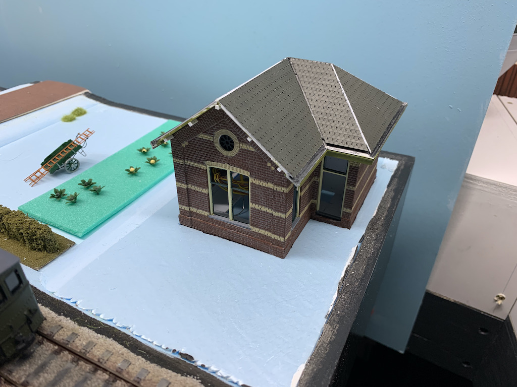

  • Berichten: 1198
    • Station Lemmer
« Reactie #341 Gepost op: 05 January 2024, 20:35:35 »
bedankt voor de complimenten. :)

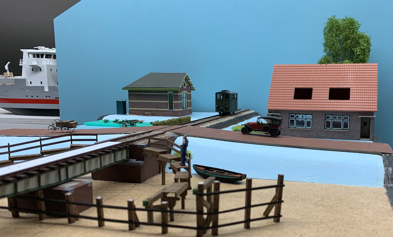

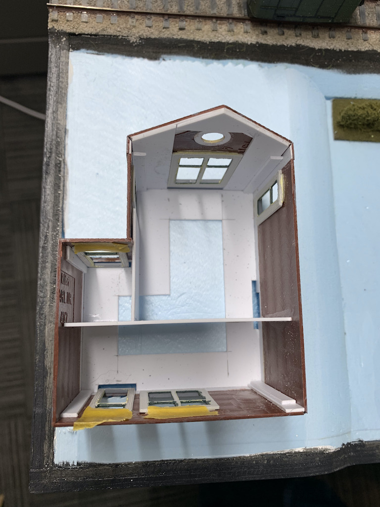

Trambrug deel 20b
Er zijn nog een paar details toegevoegd:
De deuren zijn geplaatst.
De regenpijp is geplaatst en de zonweringsluiken zijn geplaatst.
Nog een een paar verschillende tintjes op de dakpannen aanbrengen en dan is dit gebouw aan de buitenzijde wel gereed.
Er kan nog een interieur aan toegevoegd worden, maar eerst wordt de twee onder één kap woning afgebouwd.
37155
Over dat gekleurde glas: dat kan ook met glasverf, al zou ik dat eerst even uitproberen en daarvoor is t nu wat te laat, vrees ik. Sorry...
