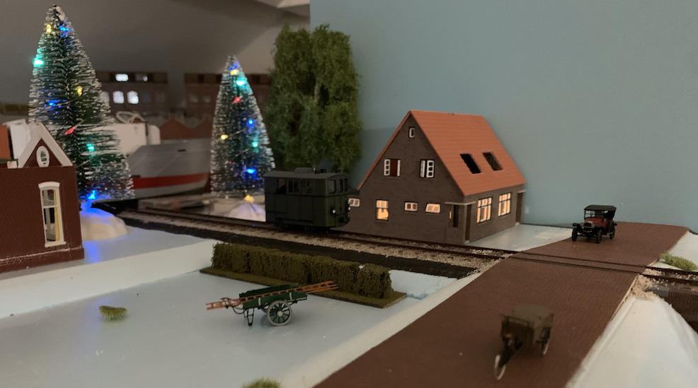

Voor nu een niet hele grote update.
De aannemer heeft de kozijnen geplaatst. De schilder moet de kozijnen hier en daar nog een klein beetje bijwerken. :)
De kozijnen zijn donkergroen geschilderd en het raamhout wit. Je zou andersom verwachten maar bij deze stijl toch wel gebruikelijk.

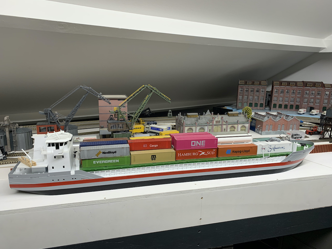

Wat je op de achtergrond allemaal hebt staan, is daar een apart draadje van?
  • Berichten: 1228
    • Station Lemmer
Re: Bouw NTM Stationsgebouw Lemmer
« Reactie #319 Gepost op: 23 December 2023, 15:54:43 »
Op de achtergrond staat een verzameling aan gebouwen en wat los spoor.
o.a. ligt hier een 1:87 Bijlsmatrader te verstoffen. De bedoeling was om een havengebied te maken.
Het project ligt eigenlijk al weer stil voor het echt begonnen is.
Heb meer aardigheid aan het project station Lemmer gekregen en naar voorbeeld bouwen vind ik eigenlijk wel leuk.
Ook in kleinere delen bouwen bevalt mij wel. dus daar ga ik voorlopig mee verder.

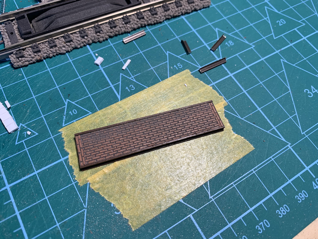

Trambrug deel 16

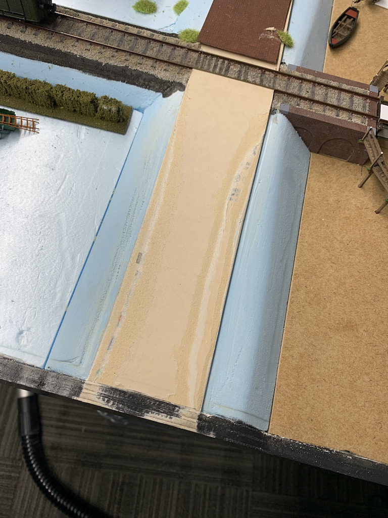

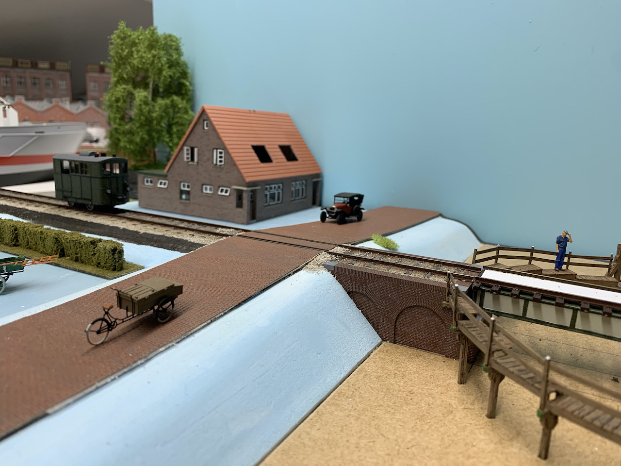

Het wegdek is uiteindelijk toch anders geworden. Het zou inderdaad te strak worden.
Sven tipte mij Reduxtex. Dus zijn er twee vellen 087LV113 halfsteensverband besteld.
Het Redutex is wel een weekje onderweg geweest met de post, maar kon er gisteren eindelijk mee aan de slag.
De slaters baksteenplaatjes zijn weer de lade in gegaan, daar kan wel weer iets anders van gebouwd worden.
Eerder zijn er t.b.v. het wegdek al twee laagjes karton aangebracht om het hoogteverschil met het spoor op te lossen en om een goede ondergrond te krijgen dat gemakkelijk te verlijmen is.
Dit karton is voorzichtig meer in vorm geschuurd en er zijn ook nog wat extra oneffenheden (verzakkingen) aangebracht.
Hierna kon het karton beplakt worden met Redutex.

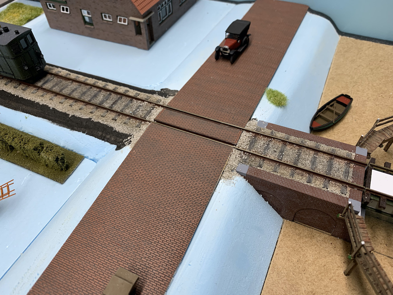

Het is schitterend materiaal; het is zelfklevend, volgt de ondergrond en is goed bij te snijden. De kleur bevalt mij ook beter.
Het weatheren volgt later.

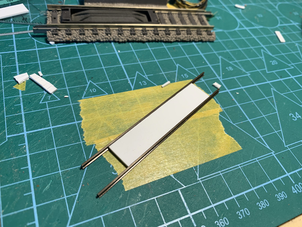

Ook moest er een spoorwegovergang met bestrating gemaakt worden.
In Railmagazine 345 staat een foto van een spoorwegovergang bij station Joure. Dit is als voorbeeld genomen.
Met behulp van een Fleischman ontkoppelrail is de afstand bepaald zodat het materieel er zonder problemen overheen zal kunnen rijden.
Tussen twee spoorstaven werd een plaatje styreen gelijmd.
Na het plakken zijn de spoorstaven op lengte afgeslepen.
Het styreen is beplakt met Redutex met twee rijen klinkers op de kopse kanten. Hierna zijn de spoorstaven nog bruin geschilderd.
Om de spoorstaven op de goede hoogte te stellen moesten er nog wat stukjes van de spoorbielzen weggesneden worden.
na een half uurtje prutsen was dit ook passend.
Na het plaatsen van de spoorwegovergang is er aan de kopse kanten nog wat grind gelegd zodat het weer op het voorbeeld lijkt.
Na het drogen zal dit nog op kleur gebracht worden.

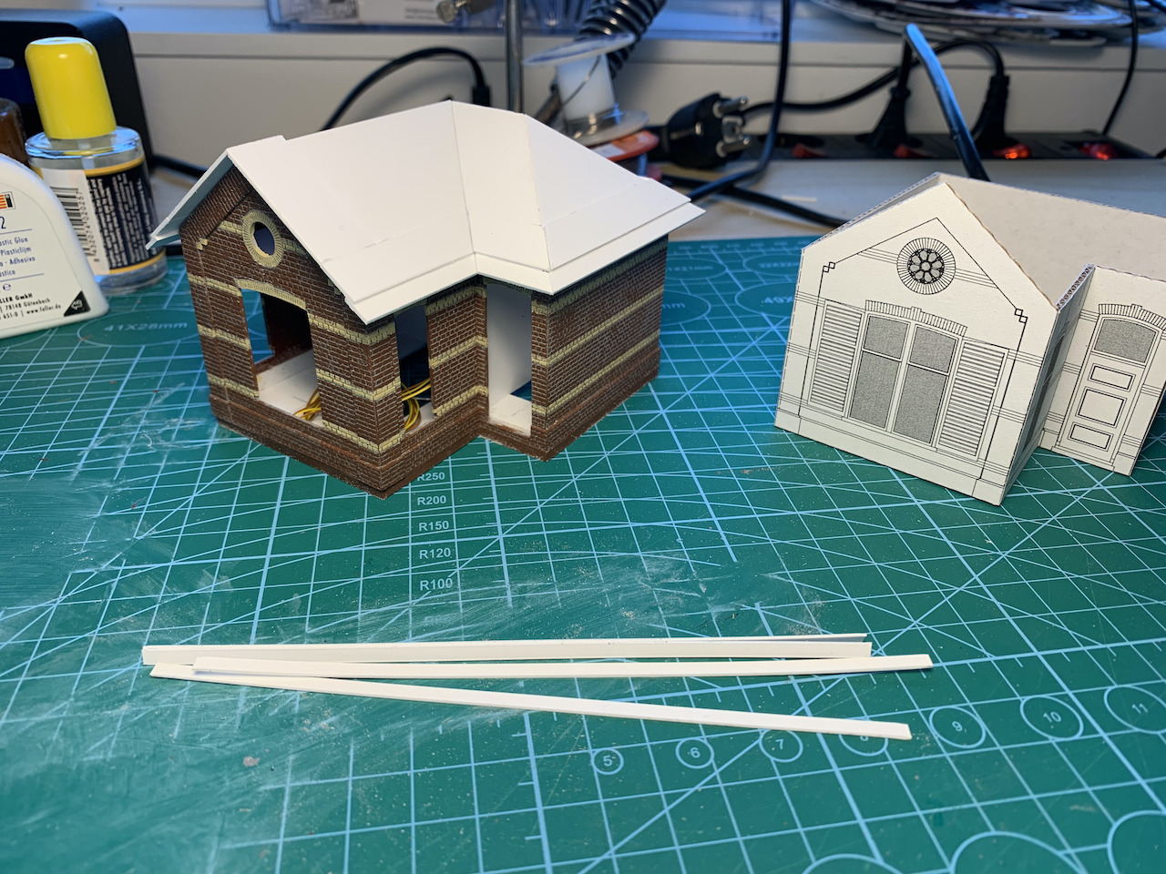

Verder zijn deze week zijn de sparingen voor de dakkapellen in de twee-onder-één-kap woning gemaakt. ook is er verlichting aangebracht.

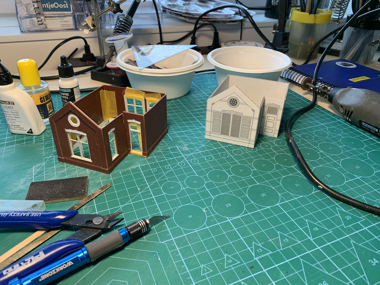

Ondertussen is er ook gewerkt aan het metselwerk voor de brugwachters woning. De werkwijze is gelijk als aan het stationsgebouw en de remise.
De rollagen zijn aangebracht en de kozijnen zijn passend gemaakt.
Voor zover deze update.

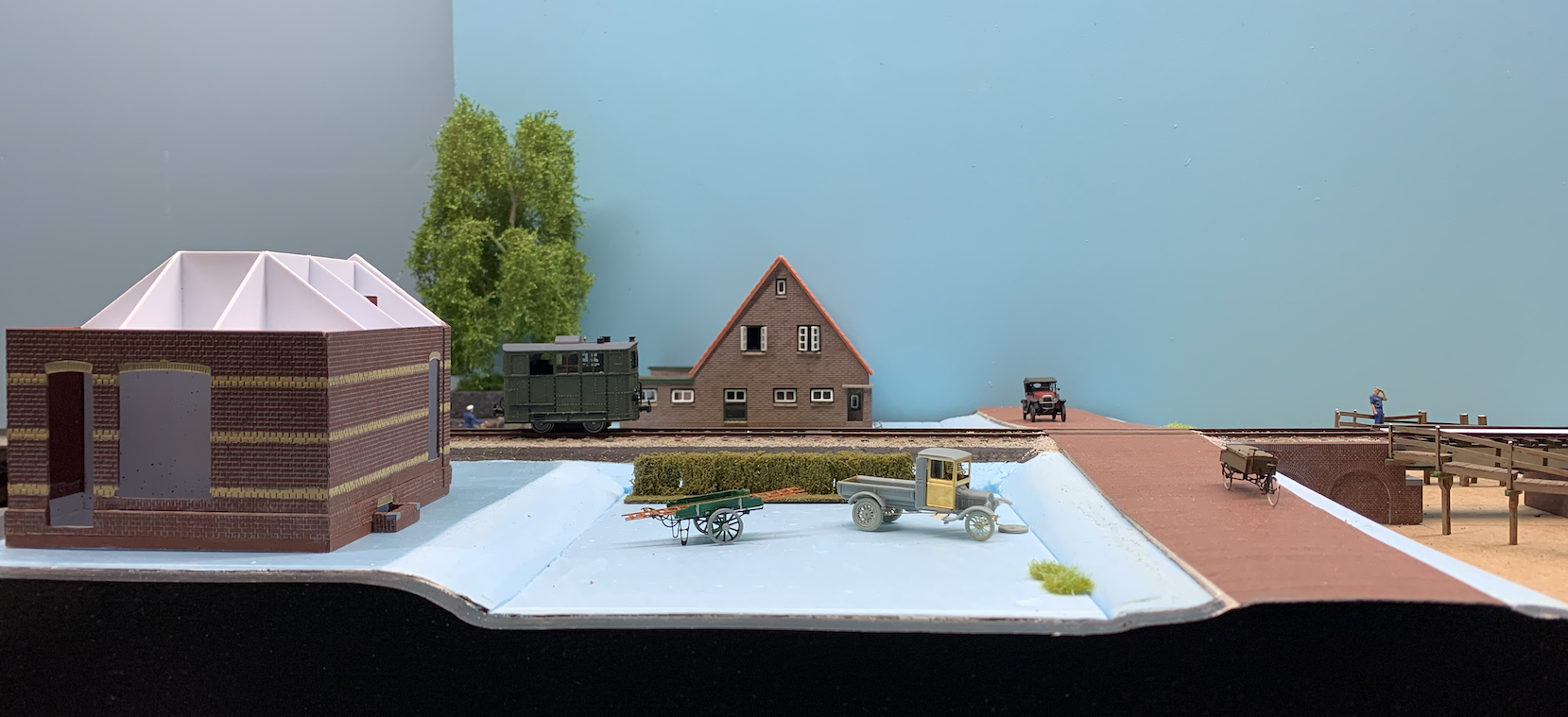

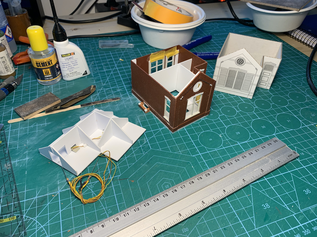

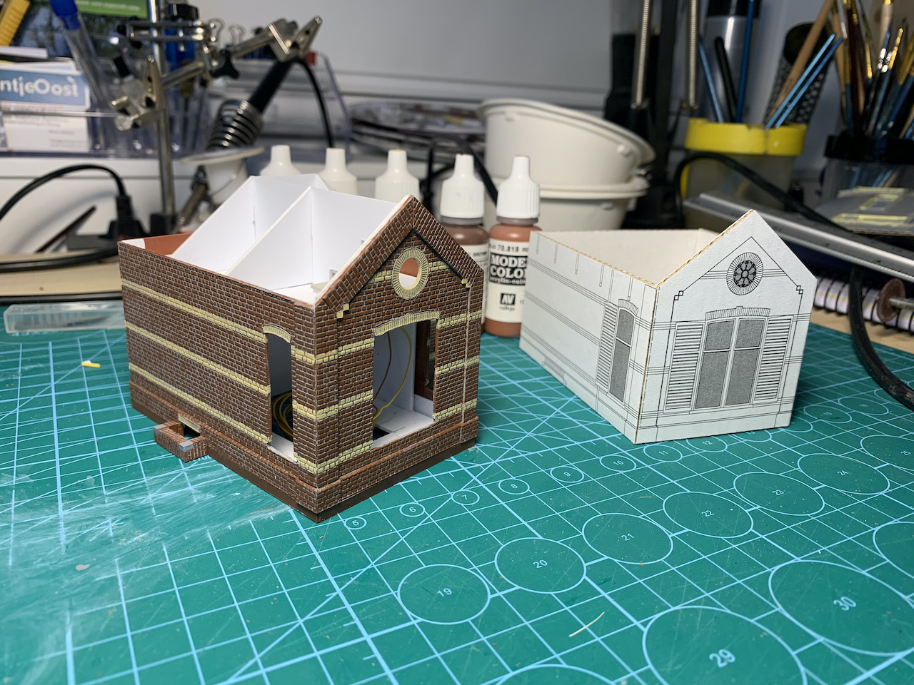

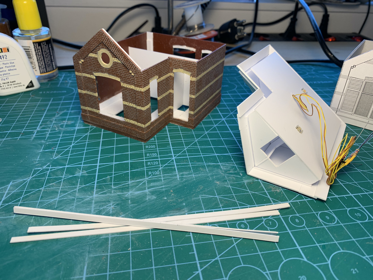

Trambrug deel 17
De woning van de brugwachter is iets verder afgebouwd.
Er zat ook nog een kelderraam in met gemetselde koekoek. Deze moet uiteraard ook gemaakt te worden (het zijn vaak de details die het doen).
Hiervoor is aan de onderzijde van het gebouw een rand van 3mm styreen geplaatst.
Deze rand kan later uit de XPS ondergrond gesneden worden zodat het gebouw tot de onderplaat er inzakt.
Het gebouw heeft vrij grote raamkozijnen. Gezien de plattegrond van het gebouw bekend is kan er eventueel nog een interieur toegevoegd worden.
Voor deze mogelijkheid wordt het dak afneembaar gemaakt.
De beide bouwmuren zijn ook in het model op de juiste positie geplaatst. in de hoeken zijn nog een paar stripjes geplaatst zodat de verdiepingsvloer er los in kan liggen.
Op de verdiepingsvloer zijn spantjes geplaatst waar het dak op vastgezet kan worden.
In de verdiepingsvloer zijn twee Viessmann Leds (6046) opgenomen welke de beide grote ruimten verlichten.
De muren zijn in de primer gespoten, in de Vallejo Light grey (155) gekwast en gedrybrushed met Vallejo Flat brown (140) gemengd met Vallejo Red leather (136) 1:1.
De speklagen en rollagen zijn gekleurd met Vallejo Ice yellow (013) gemengd met een drupje Vallejo Flat earth (143).

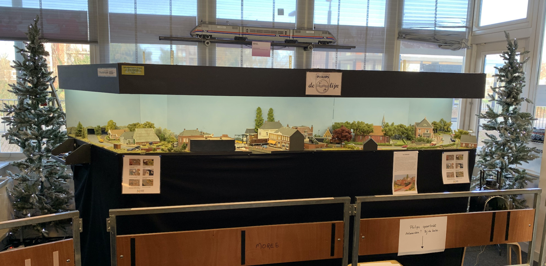

Modelspoormuseum Sneek en Philipslijn
Ik zag op een Facebookbericht dat deze twee weken in het modelspoormuseum in Sneek de Philipslijn staat opgesteld.
29 december en 6 januari is Fokko Feenstra aanwezig en op 3 januari is Niek Martens aanwezig.
Leuk om dan ook één van de bouwers te treffen, dus vanmorgen naar Sneek afgereisd.
Heb de baan goed kunnen bekijken en het was ook leuk Fokko gesproken te hebben.
Uiteraard o.a. ook over de NTM gehad waar hij ook al eens een fraai diorama van gemaakt had.
Verder nog even een rondje door het museum gelopen. Hier staan uiteraard veel modelspoor items.
Eén vitrinekast met gebouwen die in Stavoren gestaan hebben en met NTM materieel vond ik wel leuk om in dit topic te laten zien.
Mocht je eens in de buurt zijn, dan is het modelspoormuseum zeker leuk om te bezoeken.

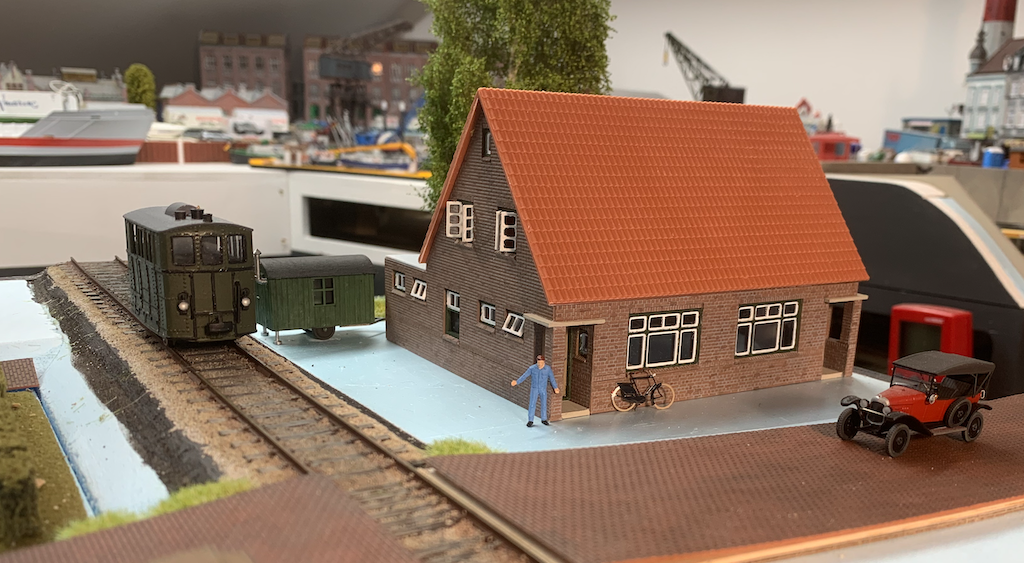

Trambrug deel 18
Een korte update betreffende de woning;
Het brugwachterswoning is inmiddels van een dakconstructie voorzien.
Verder is er een begin gemaakt aan de goten.
