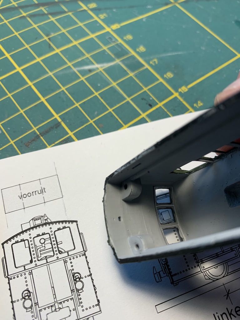

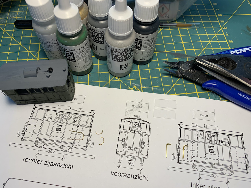

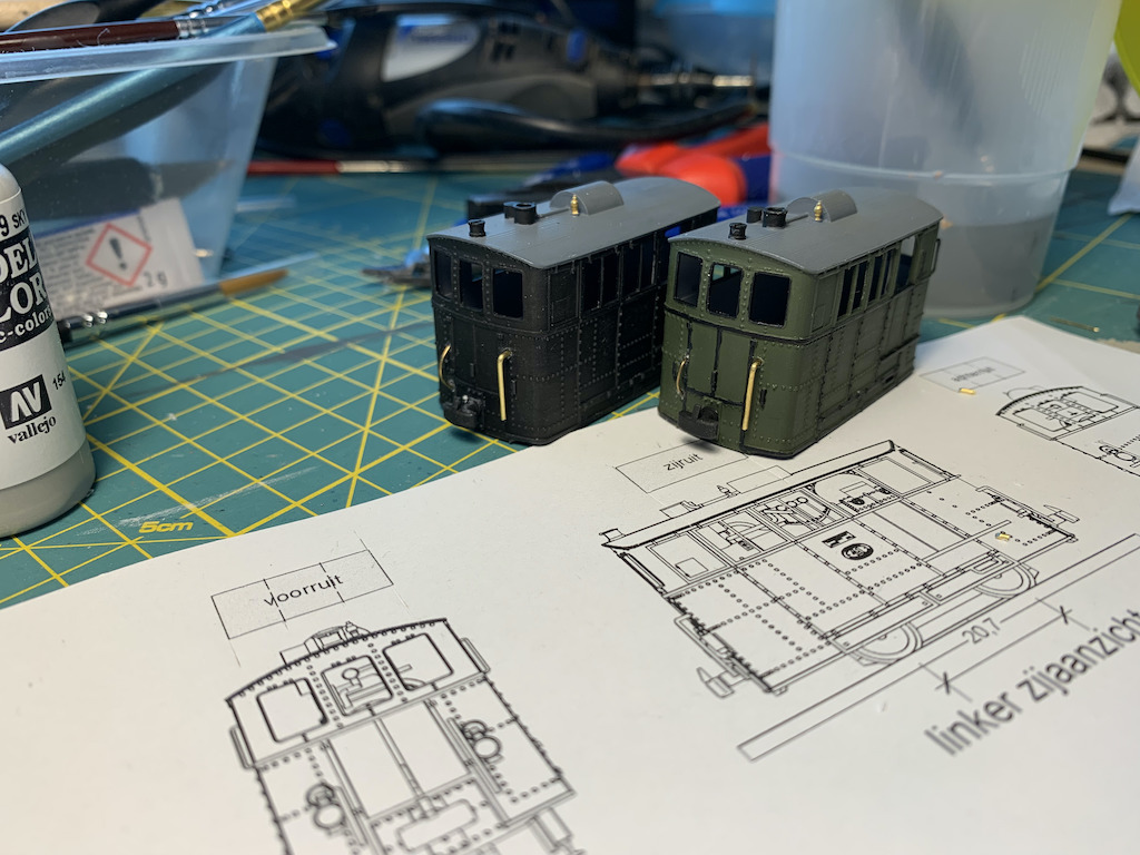

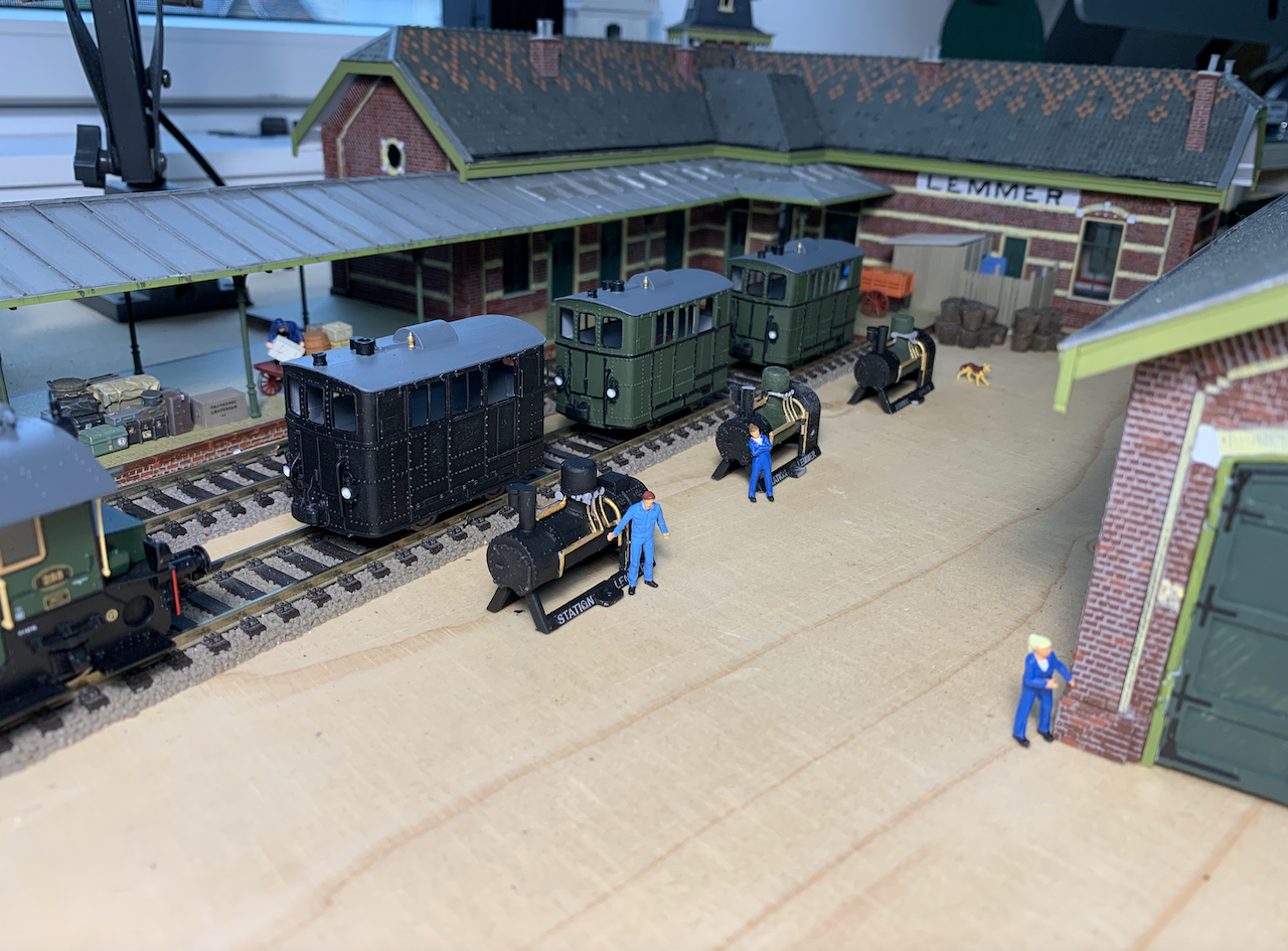

Grote Henschel deel 5
Inmiddels is een definitieve print (wat is definitief?) gemaakt en intussen is daarvan ook nog een proefprintje gemaakt.
De eerste versie gaat als dummy verder en ook het proefprintje wordt een dummy.
In de laatste versie 3D print is het model ook weer voorzien van grepen. Deze bleken tijdens het schilderen sterk genoeg te zijn.
Het is aan de bouwer deze te laten zitten of te vervangen door messing exemplaren.

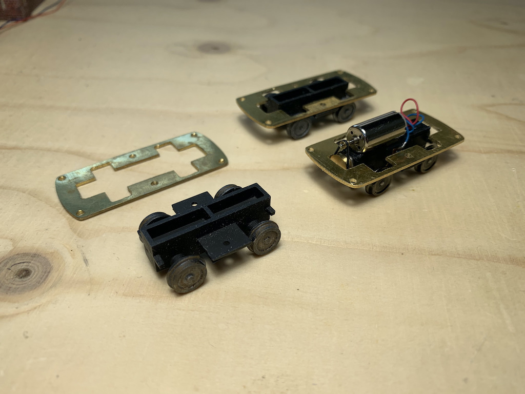

Het definitieve exemplaar wordt rijdend uitgevoerd met de aandrijving van Sven (Tramfabriek).
Voor de twee andere kapjes heb ik dummy onderstellen gemaakt.
Deze zijn eenvoudig te vervangen door een tramfabriek aandrijving.
Dit betekende wel dat er nog twee messing bodemplaten uitgezaagd moest worden.
De groene banen aanbrengen op de groene kap ging ook al beter. (uiteindelijk toch met verf en penseel gedaan, hoewel de stift ook wel goed bleek te houden)
De andere kap is als een zwarte Henschel uitgevoerd (die is wel snel te schilderen).

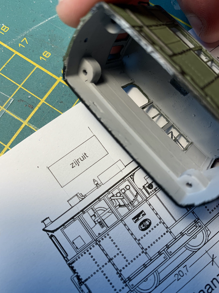

Voor de kapjes is alvast de beglazing voorbereid. De beglazing in het ronde gedeelte bleek bij het eerste model moeilijk in de kap te lijmen zijn met Kristal Klear.
Bij het voorbeeld was de beglazing ook niet rond, dus met een paar vouwlijnen in de beglazing bleek dit eenvoudig op te lossen.
De kapjes zijn nog voorzien van messing onderdelen.
Deze werden vanaf de tekening op maat gebogen.
Hier en daar is nog wat schilderwerk aangebracht, buffers en lantaarns geplaatst en als finishing touch is het geheel in de blanke lak gespoten.
Binnenkort de beglazing nog plaatsen en dan de locs in elkaar zetten.

Leuke hokjes!
Bergrijp ik uit het verhaal dat de locjes ( bouwpakket)voor de verkoop komen?

Ik ga er geen fysieke handel in beginnen (dit was een leuk project, maar het blijft wel hobby).
Ik wil er best aan meewerken dat een liefhebber straks zijn eigen locje kan gaan printen/bouwen.
Gr, Geert

Met een printklare tekening ben ik wel blij....

Ik wil best een paar aandrijvingen maken voor de verkoop, die er zo onder passen.

Dat zou helemaal mooi zijn, Sven!

Ik zet binnenkort alles wel op een rij.
Een korte bouwbeschrijving, 2D tekening in PDF (is wel nodig voor de bodemplaat) en een lijst met benodigdheden (o.a. tramfabriek aandrijving
Ik ga ook nog even aan het STL bestand sleutelen.
(zit nog een hardnekkig foutje in wat overigens niet in het resultaat te zien is, maar wel een dingetje is met bouwen)
Gr, Geert

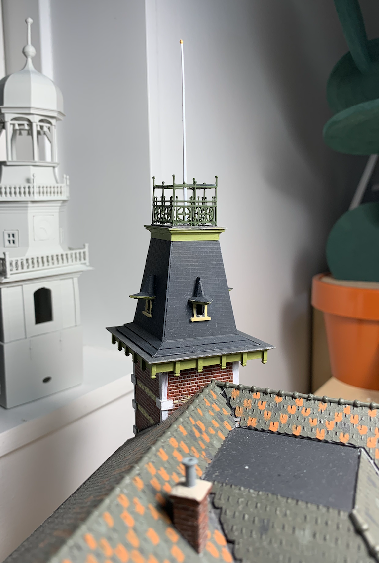

Toren deel 5
Ondertussen ook maar weer even verder gegaan met het stationsgebouw (wat het oorspronkelijke project was).
Hier zijn nog een aantal details die nog moeten worden uitgevoerd.
Zo moest er het torentje nog een hekwerk en vlaggenmast komen te staan.
Deze is als 3D print uitgevoerd.
22732
