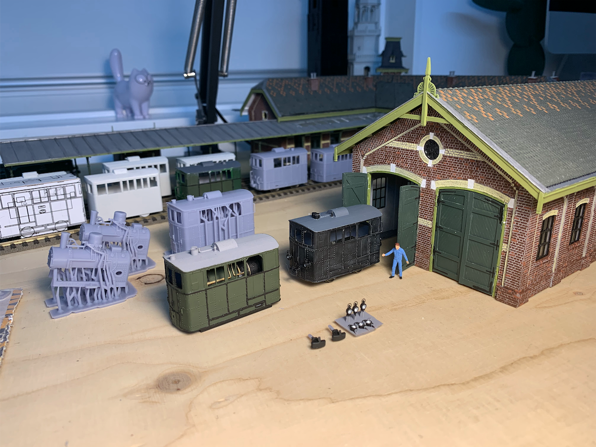

Grote Henschel deel 4
Even een kleine update:
Afgelopen week bezig geweest met de ketel en de Henschel alvast wat in de kleur te zetten.
De grote Henschels hadden van een oorsprong een matzwarte kleur met donkergrijs dak.
Later zijn een aantal Henschels lichtgroen geschilderd met zwarte banen (en soms ook gele biezen)
De in de tweede wereldoorlog in Tilburg gereviseerde Henschels kregen de donkergroene NS kleur.
Dus er zijn wel een aantal varianten te bedenken.
De Henschel die ik bouw wordt lichtgroen geschilderd met zwarte banen.
De zwarte banen wil ik nog iets strakker er op zien te krijgen (ben wat te voorzichtig geweest met schilderen).
Tevens is een eerdere proef print in het zwart geschilderd en voorzien van wat kleurpigment (was toch wel benieuwd hoe dit staat).
Hierin is geprobeerd een stukje beglazing te plaatsen met Kristal Klear als bevestiging. Dit lijkt ook goed te gaan.
Dit zijn nog even wat oefeningen. Binnenkort toch nog maar een op kleine punten aangepaste print maken.

Je hebt ondertussen wel een hele “Tramfabriek” staan.

De Henschel(s) worden echt waanzinnig gaaf! Echt geweldig.
Volgens mij zijn de klinknagel strips dikker dan de beplating? Probeer in dat geval diverse diktes edding marker ipv. een kwast. Ik gebruik bijna niks anders bij het aanzetten van details. Andere merk markers kan soms ook, maar die inkt pakt niet altijd. Edding tot nu toe wel.
Zie ook:
https://forum.beneluxspoor.net/index.php?topic=88935.msg3222166814#msg3222166814
Succes!
Groet, Mathyn
www.MCKmodelbouw.nl
Nu ook op
instagram
Berichten: 12000
Re: Bouw NTM Stationsgebouw Lemmer
Reactie #199 Gepost op:
09 July 2023, 20:18:00 »
Hou de klinknagels zo en maak de beplating groter
.....dat wordt spoor-0 of spoor-1. Ook mooi. En ik heb nog wat in gedachten wat NTM materieel in grotere schalen betreft.

@Sven,
Ja het verzamelt hier al aardig met de kapjes en ketels. Sommigen van dit proces bewaar ik, maar er zullen ook een aantal afgevoerd worden.
Wellicht nog de tramremise er bij bouwen (Heb van een forumgenoot al de tekeningen gekregen), meteen iets om er in te zetten.
@Mathyn,
Bedankt voor de tip! ik heb een Edding 300 er bij gepakt en op een proefkapje geprobeerd. Dit werkt perfect, hier kan ik wel wat mee.
@Frits,
Een grotere schaal printen met uitzondering van de klinknagels is is niet zo'n hele grote stap
. Sommige andere details zijn alleen wel met het oog op H0 gedimensioneerd.
Gr, Geert

Ben zelf geen fan van het gebruik van een merkstift. Het glimt te veel en er is kans op uitlopen als je er een laklaag overheen spuit. Persoonlijk vind ik acrylverf veel mooier. Kun je ook makkelijker corrigeren.

Het klopt dat het glimt. Maar daardoor moet je het ook wel doen voordat je de blanke lak aanbrengt. De matte blanke lak trekt de glansgraad weer naar elkaar toe. Uitloop heb ik nog nooit meegemaakt met Edding stiften, maar goed punt Sven.

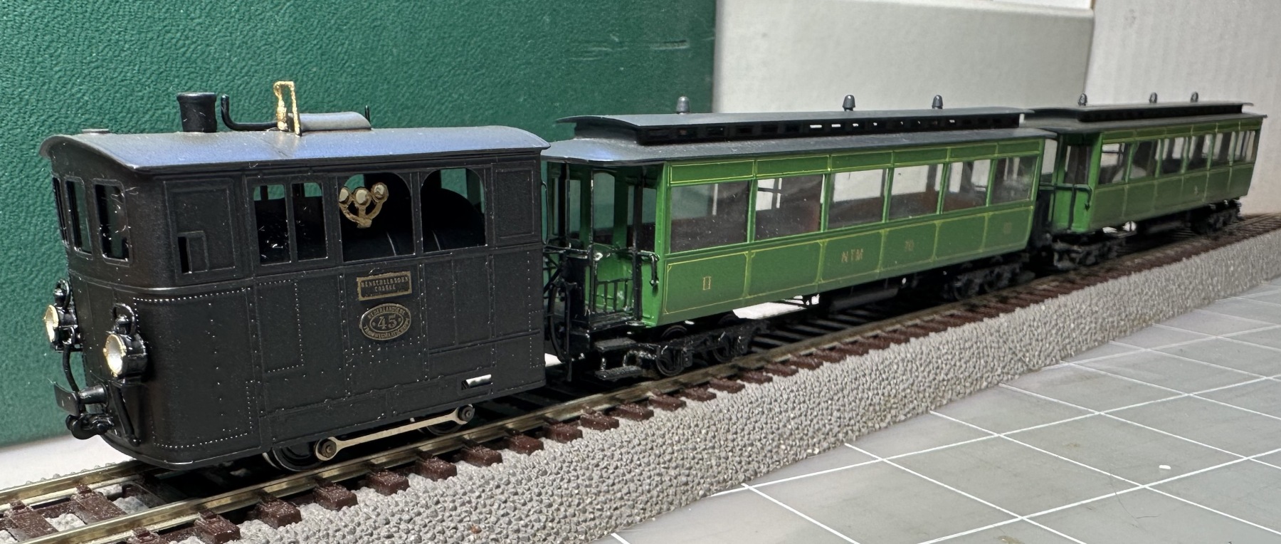

Het is allemaal weer prachtig. Die locjes worden heel mooi.
Ik heb jaren geleden eens een Philotrain model op de kop kunnen tikken. Omdat mijn overgrootvader bij de NTM in Drachten heeft gewerkt, wilde ik dit graag hebben.
Hier een zware Henschel (45), met twee rijtuigen (70 en 38).
Helaas woon ik te ver weg, anders was het mooi geweest om eens een foto in model Lemmer te maken.

Dat is wel een heel fraai model Lolke, ook mooie NTM rijtuigen

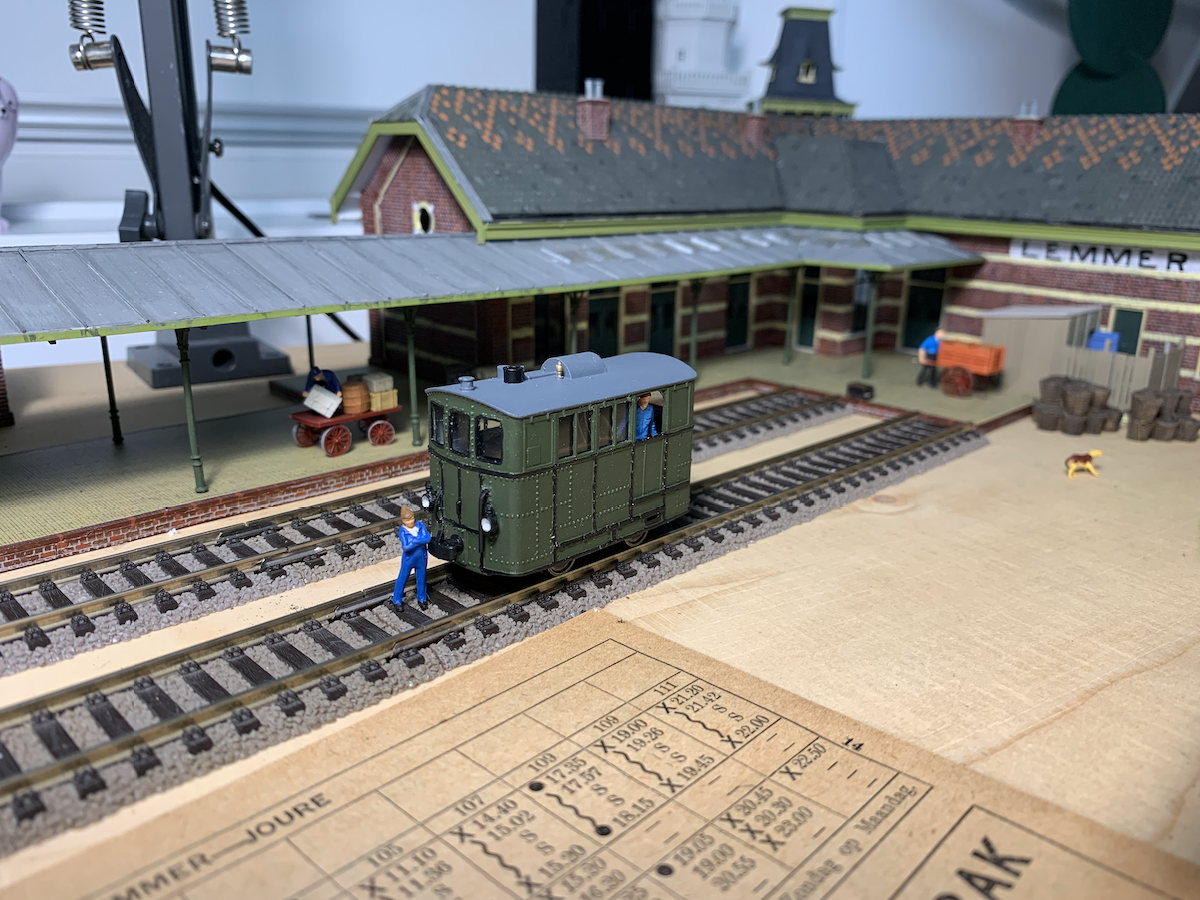

Eerste versie gereed (op vast schroeven na, want wil de aandrijving voor de volgende gebruiken).
Het model in de lak gespoten, daarna nog voorzien van beglazing en er zijn een aantal details aangebracht.
Tweede versie is in voorbereiding, daarna gaat deze voorlopig als dummy verder.
21086
Gr, Geert

janw
Berichten: 2254
Bruggen-IG:
Reactie #206 Gepost op:
15 July 2023, 18:17:05 »
Ik had dit draadje nog niet eerder bekeken maar tsjongejongejonge wat mooi. Zowel de locs als de gebouwen
Goed plan om die modelspoorbaanrails die er nu liggen te vervangen, die zijn geen gezicht naast al dat moois!
