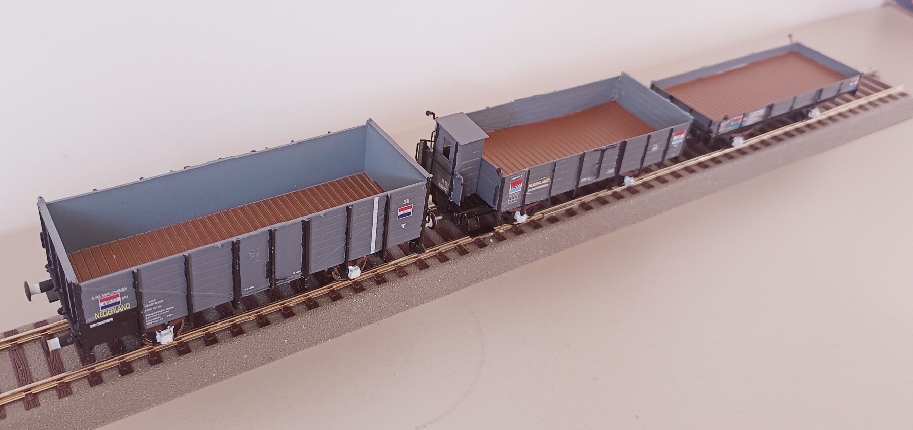

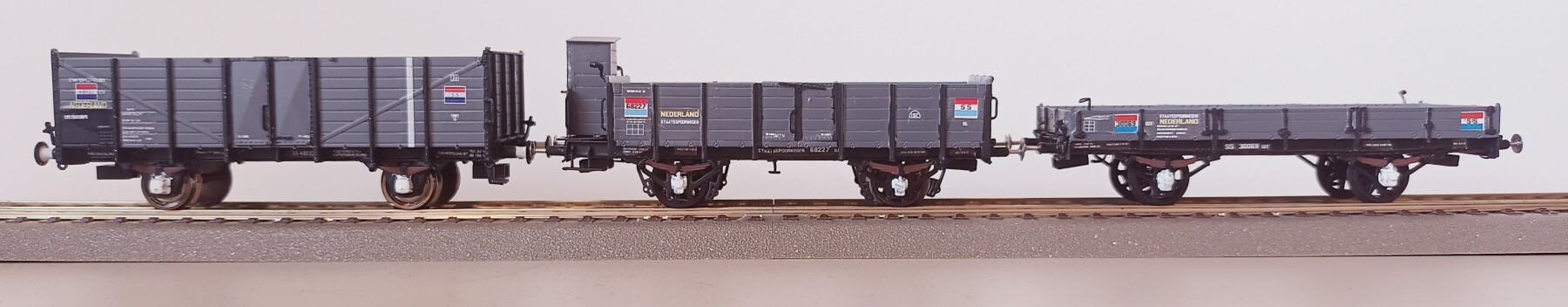

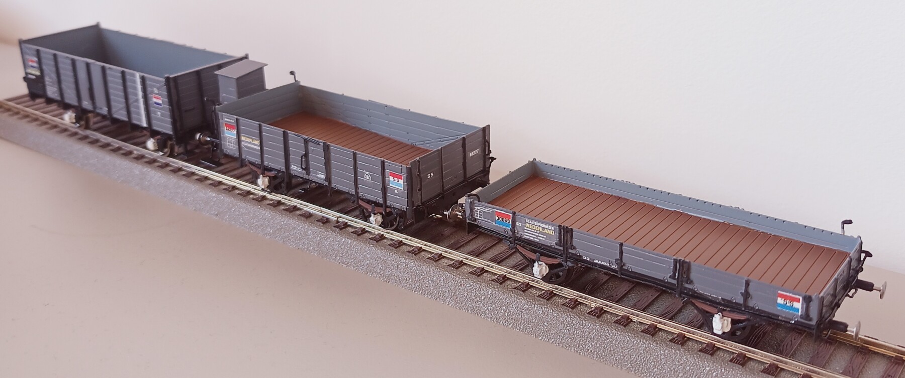

« Reactie #95 Gepost op: 23 April 2025, 10:32:33 »
Hallo allemaal,
Ik ga gewoon door met het kapen van dit draadje. Na de bouw van de onberemde GL als eerste messing kit ben ik doorgegaan met de beremde versie en een zandwagen. Nu met wat oefening zijn ze wat strakker en rechter gesoldeerd. Nog niet perfect, maar de compensatie, kortkoppelmechanisme en verende buffers bewegen soepel. Ook het verven van details met vastere hand ging beter, onder andere door beter poetsen met jif en een grondlaag van Motip. De wagen links is een GTM van Fleischmann omgebouwd met een kitje van MK.
Wordt vervolgd, waarschijnlijk in een ander draadje!
