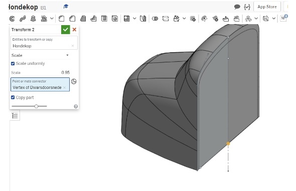

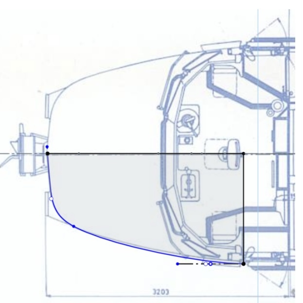

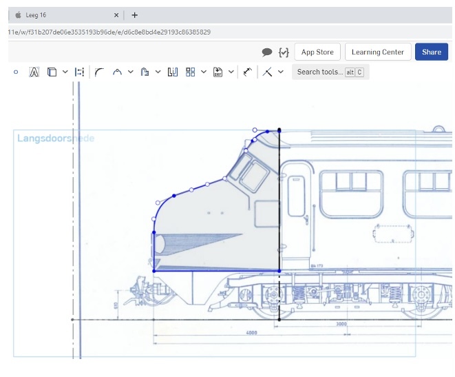

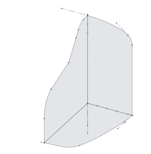

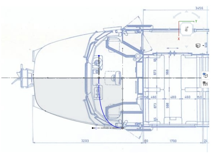

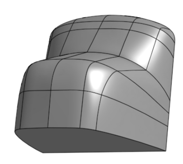

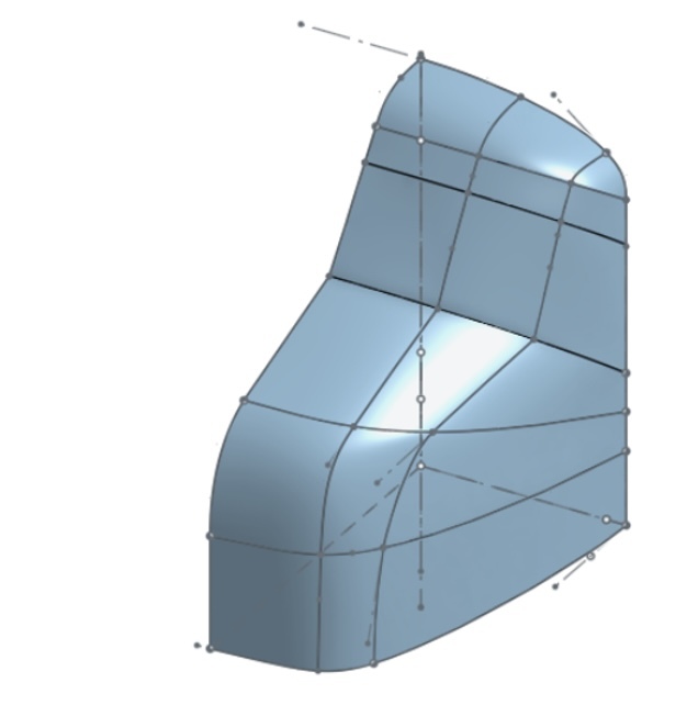

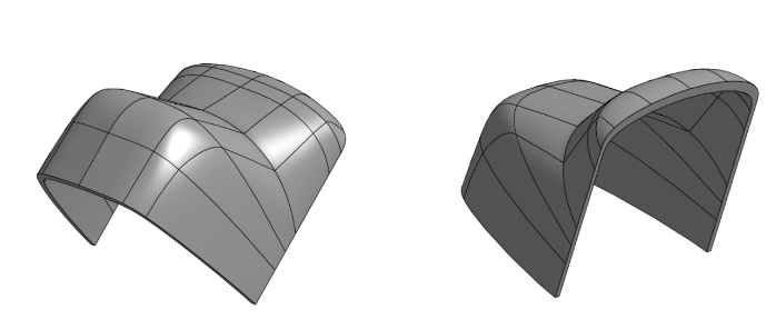

@BobdeGroit,
Jan Bouwman heeft de koppen ontworpen voor een Hondenkop in CAD.
Misschien kan hij helpen. Jan ontwerpt net als ik zijn bouwsels met Onshape, maar doet dat niet op zijn PC maar op zijn iPad Pro. De interface is dan iets anders. Maar met een interactieve tekenpen is dat soms weer net iets handiger. Wellicht zijn deze koppen te converteren. Ze hebben nog geen opening voor de vensters.
Het tekenen van de koppen van een Hondenkop is lastig vanwege de dubbelgekromde oppervlakten. Toch is het Jan gelukt om een “kloppende” kop te maken op basis van een bestaande maat tekening. Hierbij wordt deze tekening als referentie gebruikt, en als het ware overgetrokken.
Hieronder in plaatjes de doorlopen stappen. Want plaatjes zeggen meer dan praatjes. Dak en zijwanden moeten niet zo’n probleem zijn. Beetje recht toe, recht aan.
Gr, Hans
