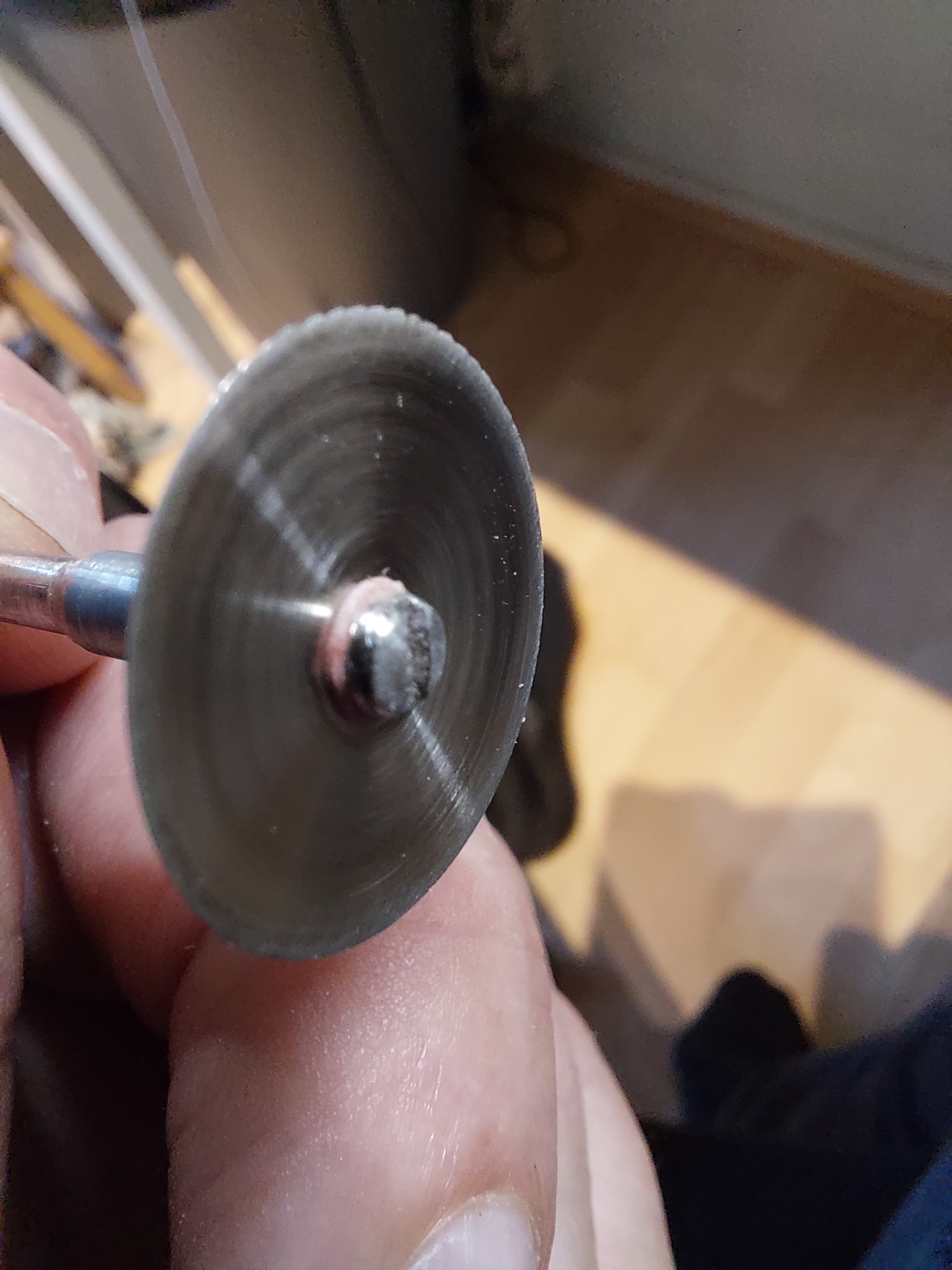

ik gebruik een dremel om bijvoorbeeld in locomotief kappen te zagen:
je hebt inderdaad te maken met hitte maar dat kun je beperken door rustig aan te doen.
En je vooral niet druk maken want er is niks om je druk over te maken ;)
en dat is nu precies wat Hakuna_matata betekend  ;D

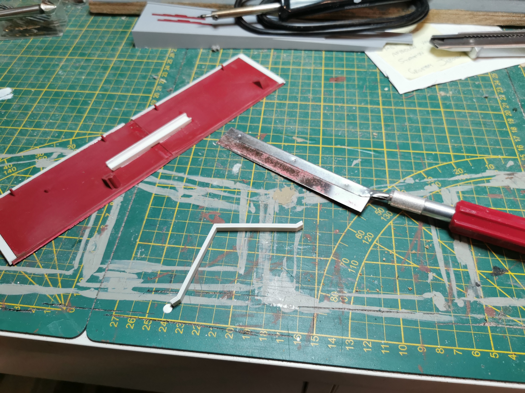

Ik gebruik meestal deze versie om plastic door te zagen:
Hetzelfde idee als dat van Duikeend maar met fijnere  tandjes. Wel op een laag toerental gebruiken.
Grt, Ronald.

Achteraf doorzagen heb ik nog niet gedaan.
Maar ik gebruik dit lieve zaagje altijd bij vooraf doorzagen van van alles..
