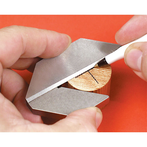

Vraag: ik wil graag het center van een 3mm as bepalen en aftekenen om er een gat in te kunnen boren. Dit om op/in de as een m2 draadeind aan te brengen zonder dat deze gaat "zwabberen" wanneer de as draait.
Nu bestaan er speciale blokhaken om het center van een cilinder/staaf af te tekenen, maar voor een 3mm as werkt dit helaas niet. ( te ruw/grof)
Iemand een handige oplossing?
Extra uitdaging as zit op een motor dus in draaibank zetten werkt niet
Gaat om zo'n N20 gear motortje met d-as

Je hebt zoiets nodig denk ik:
https://www.micromark.com/Mini-Center-Finder-with-1-4-Diameter-x-7-8-Long-Shank
hoewel denk dat deze iets te groot is

Sorry, toch niet duidelijk genoeg geweest
ik wil een gat boren in de kopse kant van de as niet door de as. Wel verdaaid handig hulpstukje trouwens
Edit: deze die ik reeds heb is dus te groot voor zo'n klein asje
Foto MicroMark
Laatst bewerkt op: 20 September 2022, 20:22:38 door EricZmS

Citaat van: EricZmS op 20 September 2022, 20:00:19
Je kunt op de draaibank wel een malletje maken. Stukje rond van b,v, 6 mm. Boor daarin door en door een gat van 2 mm. Dan tot de helft opboren tot 3 mm. Dat steek je op de motoras en dan kun je door het 2 mm gat in de as boren.

20 September 2022, 20:42:33 »
Goud!!! Klaas dank je wel!!!

Het idee van Klaas is
Mocht het toch niet lukken om in het asje te boren zonder dat de 0,5 mm dikke wand (die bij het boren ontstaat) stuk gaat, dan is misschien het 'malletje van Klaas' erop lijmen nog een mogelijkheid?
