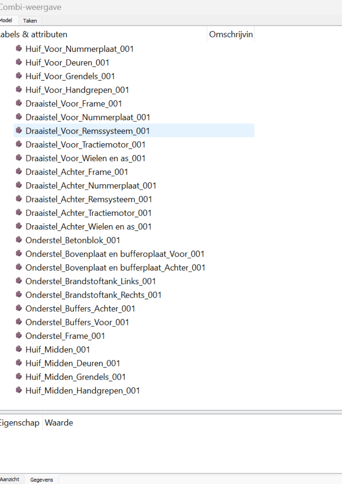

Ik had het idee dat ik eind oktober al het 3d tekenwerk wel klaar zou hebben, maar dit is veel meer werk dan gedacht.
Ook nog twee weken ziekte door het coronavirus (COVID-19), gaat inmiddels weer beter en weer bezig met de hobby.
Het doel is nu om eind december (2022) klaar te zijn met al het 3d tekenwerk, in de kleine details gaat veel werk zitten.
Het model is nu zo opgebouwd dat deze uit lossen/meerdere 3d tekeningen bestaat en in een assembly 1 model vormen.
dat ziet er nu zo uit.
