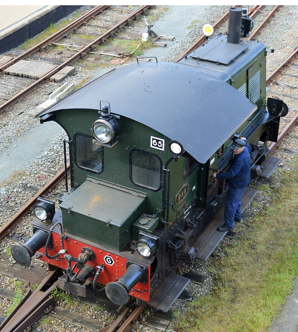

laatste dingetjes
was handgrepen op luiken en sluitting vergeten, ook handel voor koppeling en houder. Aantal zaken kunnen pas na sluiten afgemaakt worden. Ook wil ik nog interieur (3d tekenen kunststof) nog maken, dat is voor later....
Kleine opmerking over de schoorsteen, die staat volgens mij 180 graden verkeerd. Opening moet aan de linkerkant zitten. Zo ken ik het tenminste op foto's.
Voor de rest: fantastisch  (y)
Mvg, Erich
Daar lijkt het wel op.... Ik ben uitgegaan van de huif tekening, maar daar zit het "gat" van de uitlaat aan de andere kant. in de schoorsteen zit de uitlaat dus net aan de andere kant..
Ga ik omdraaien, bedankt voor je oplettendheid!!
overigens wel een heel "afwijkende" sik!!!   Groene sik, moderne stalen treeplanken en trambuffer , en hoge en lage remslang!!
Nog een variant erbij!!
