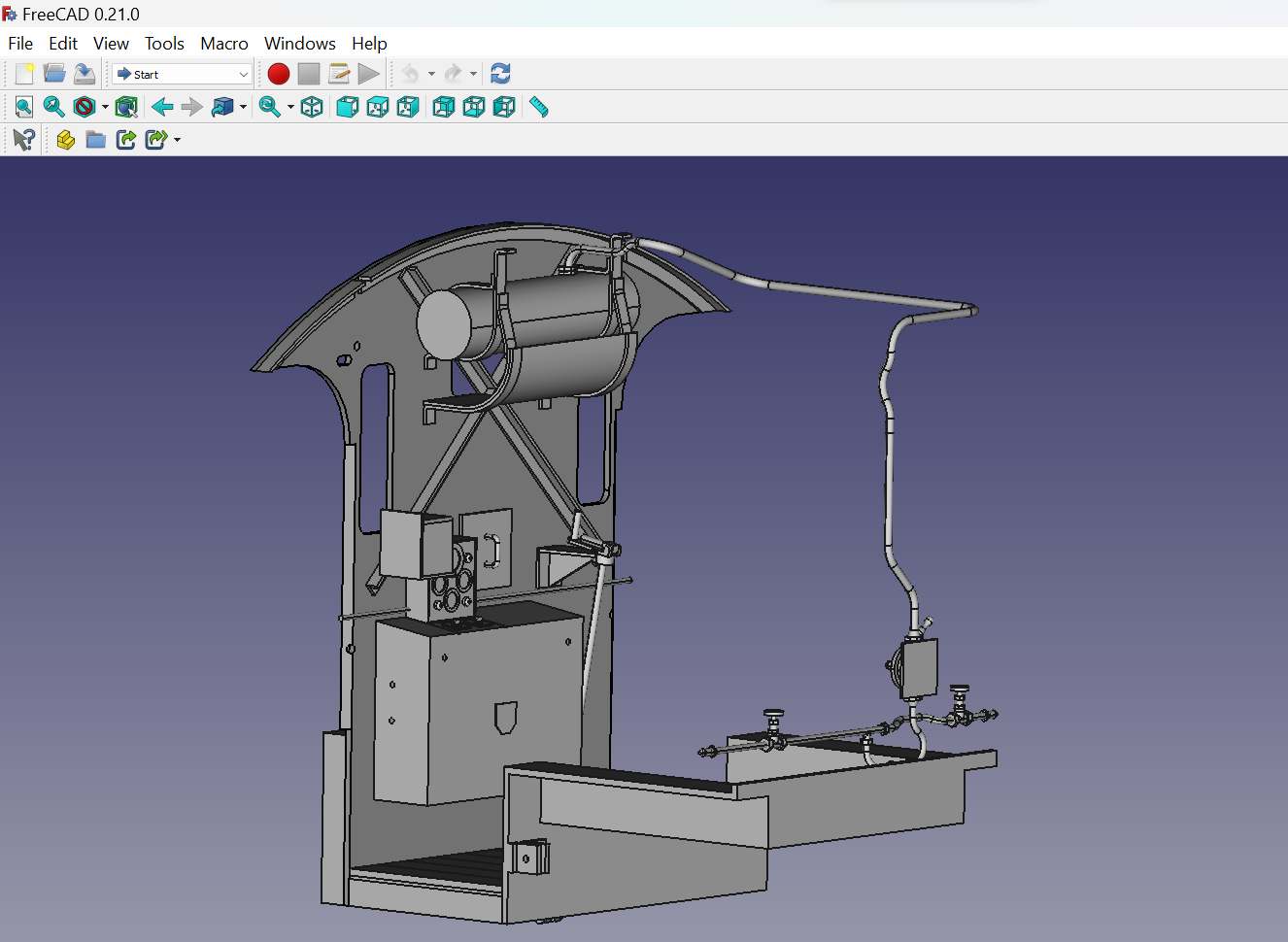

Dit zijn de belangrijkste items waar een "Sik-bestuurder" aan kan trekken, duwen of trappen...

Dan komen de nog kleinere items aan de beurt.
-drukknop voor/achteruit (tussen de handels)
-lichtknop (boven de handels)
-seinijzers
-opstaptrede zijkant
-opstaptreden voorkant
-lampsteunen
-luchtfilter (oudere versies)
-contactdozen lampen
-lampen (electrisch)
-hijsogen
-lampen HIAB
De trekstangen voor zandbakken ed. en leidingen maak ik uit draad/profiel.
Maar dan hebben we het wel zo'n beetje gehad.

Er wordt momenteel gewerkt aan het vervangen van de kunststof drukcylinders door beweegbare messing exemplaren, ook die op de buitenste arm.
Verder zijn er extra constructieve details aangebracht en doen we een studie over de eventueel verder nog te gebruiken materialen. Besef wel, hoe gladder het uiterlijk, hoe meer Shapeways berekent en die versie(s) levert Shapeways niet in kleur.

Omdat ik meerdere materiaal (en dus ook financieël verschillende) keuze's wilde is het in het in de Marketplace van Shapeways opletten.
Overigens, op dit moment nog niet toegankelijk. Eerst een testrun.
Maar het komt er op neer:
1. Drukcylinders zelf maken uit messing of nieuwzilver buis (2,0/2,5/3,0) en draad (1,0). Die worden in plastic (te) korrelig.
2. Verkrijgbaar in goedkoop plastic. Kleur wit
3. Verkrijgbaar in goedkoop plastic. Kleuren geel en groen (met een forse geldelijke toeslag)
4. Verkrijgbaar in duurder FDP-Clear voor wie een glad exemplaar wil. Dan zelf ook nog styreen buis 8x8 aanschaffen. (buitenste arm)

Niet gedacht, maar toch gelukt (scharnieren duidelijk onder de 0,6 mm in detail).. electrische lampen zijn nu ook klaar en kunnen a.s. maandag in de testrun meegenomen worden.

We hadden al NS buffers gemaakt. Nu zijn er 2 varianten bij gekomen.
1. Huls met spie,
2. Bufferplaten vastgezet met moeren.
23908

Als de loc in doorgaande treinen niet achteraan werd gekoppeld, moest er een doorgaande luchtleiding zijn. De HIAB versie heeft luchtslangen dus... Deze keer niet zelf ontworpen, maar aangeschaft bij Dingler. Slang van kunststof. De ophanghaak moet wel ergens aan vast gezet worden. Vandaar dat ik aan de binnenkant van de bufferbalk een L-profiel heb gezet .
Dat L-profiel zit er 1:1 volgens tekening overigens ook.

26 November 2023, 10:11:54 »
De tank voor de diesel en de beschermplaat zitten er in.
De beschermplaat zit vast met een TT-profiel.
De tank zit strak tegen het horizontale constructieprofiel gesoldeerd.

Het is geen beschermplaat maar een (warmte) scherm.
Kijk maar op bladzijde 98 van het boek van Martin van Oostrom Locomotoren NS-series 100 en 200.
Door de lamellen dicht of open te zetten wordt de warmte/temperatuur welke de motor afgeeft door een kanaal langs het scherm de cabine binnen gelaten.
Deze luchtstroom komt ook langs de brandstof tank waardoor de koude diesel op temperatuur wordt gebracht.

De koker voor de verwarming.
En de drukknopjes (in wording) voor het verplaatsen van de loc over kleine afstanden
Staf 2,5mm met een gaatje 0,8mm en minimaal inboren met boortje 2,1.

Aan de buitenkant van het machinistenhuis zit een draaiknop voor de verlichting. Heel simpel en ook heel klein. Mogelijk te klein voor Shapeways, maar wie niet waagt, wie niet wint.
We hebben diverse ontwerpen gehad, maar allemaal net onder de limiet. Uiteindelijk besloten om 2 (te kleine) varianten gezamenlijk in 1 STL te zetten en achteraf te kijken wat de best bruikbare is geworden. Let wel, op het beeldscherm lijkt alles grover en groter dan dat het uiteindelijk wordt.
Toen dacht ik ook..dat kan nog mooi bij de bestelling (Black Monday) van gister, maar dat was een illusie. Alle werkzaamheden t/m eind van het jaar zijn door de kortingsactie van Shapeways al helemaal volgeboekt. Goeie zaak voor hun en al de betrokken modelbouwers
. Dus dat wordt een aparte order voor mij ergens volgend jaar.
2x2 stuks met afwijkende maten. Bij elkaar net iets meer dan 1 cm3. Dat geeft wel aan hoe klein het is.
